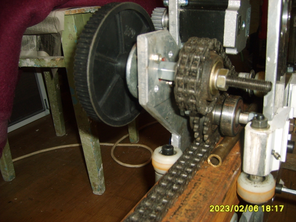

aftaev писал(а):а нафига 2 ряда там нагрузки не такие?
ВАЗовская цепь идет стандартно 2х рядная, не будуже я его распиливать.
Вообще мне кажется не плохо будет так делать ААААААА??
aftaev писал(а):giraf_79, понравилась дата на фотке, это план к которой нужно станок построить
Д я уж думал что кто нибудь спросит. Просто фотик не настраивается, и эта дата не удаляется (почемуто).

giraf_79 писал(а):ВАЗовская цепь идет стандартно 2х рядная, не будуже я его распиливать.
а на великах сколько рядов цепь?
giraf_79
Сообщения: 1180
Репутация: 123
Настоящее имя: Рафаэль
Откуда: Самара
Re: Ось Z кто для плазмы, как сделать?
Сообщение giraf_79 »
aftaev писал(а):а на великах сколько рядов цепь?
Лично мне проще найти автомобильный, а что в нем плохого 2 ряда двойная прочность.
Да если и купить новую автоцепь стоит не так уж дорого и продается везде, а вообще наверно можно его спокойно ставит на фрезерный, но только хорошо защищать придется от стружки.

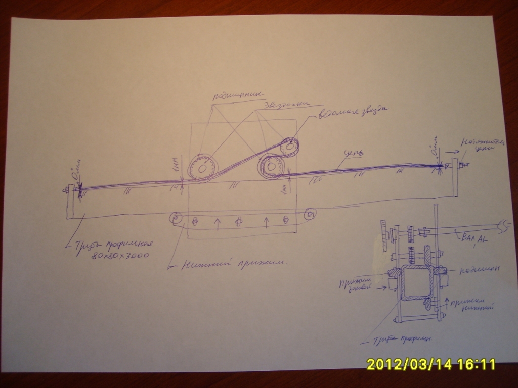

Вот еще фото примерно бует так, перемещение 1 оборот шд=40мм.
как бы цепь рывками не ездила

aftaev писал(а):как бы цепь рывками не ездила
почему так решили?

Подшипники наверху придется ставить д=60 мм чтоб нижняя звездочка с цепью не касалась об профиль.

Всеж насчет цепи что думаете?, сегодня узнавал цены, цепь новая 200р шт, длина 1100мм, звезда 170 р. Есть и однорядные тоже жигульские, такойже шаг но дороже.
По поводу применимости на станке, думаю проблема с наседавшей пылью может возникать на смазанную цепь, а в остольном ниче плохого не вижу.
Если посчитаете что можно ставить то завтра поеду искать (или покупать)?????????

aftaev писал(а):http://www.chipmaker.ru/topic/41209/pag ... _p__787997
Спасибо Афтаев!
Станок там на видео неплохо придуман (помоему), цепь всеж применима, примерно и у меня так получается, и на Y у меня будет ремень это точно! тут есть строчка что ремень купили за 20 баксов 10 метров, еслиб я знал где и голову б не заморачивал цепью.
giraf_79 писал(а):тут есть строчка что ремень купили за 20 баксов 10 метров, еслиб я знал где и голову б не заморачивал цепью.
Это я случано купил. Если кто то сделал на цепях - это еще не доказывает что отлично работае. Вприципе перейти с цепи на зубастый ремень переделок не так много будет :)

aftaev писал(а):Вприципе перейти с цепи на зубастый ремень переделок не так много будет
Я тоже так думаю!

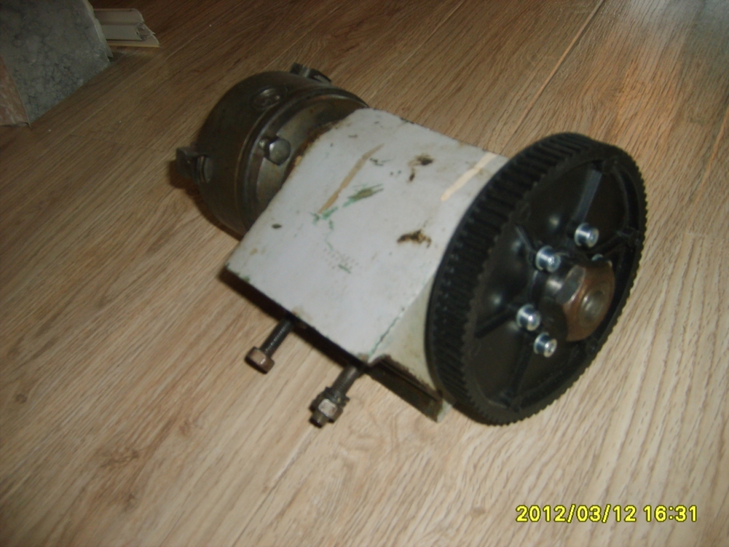

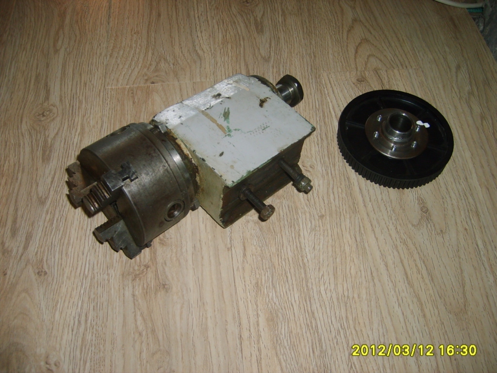

Потихоньку собирается :hammer: :rasp: ранее раздобытая 4я ось! :good: от какого то маленького токарного, патрон на 100 мм, шкив сделал сам, точнее вытачил основание из стали и вставил в нее пластиковый шкив.

Думаю если вместо плазмотрона поставить временно маленький шпиндель (когда будет станок готов), на 4ю ось закрепить заготовку шкива, то можно вытачить зубчатые шкивы, с последующей заменой пластмассовых и перевести его на ремень (если будет такая необходимость), но пока даже не знаю как им буду управлять, скорее всего просто Z буду переключать на патрон, а градусы ставить в САD программе.

Странно, что на видео цепь не гремит... она же вроде на железяку ложится... или все таки в воздухе висит? Еще интересно, насколько сильно цепь будет тащить станок вбок когда будет висеть на большом промежутке?
Да еще есть сомнение в креплении ведущей звездочки на таком длинном валу и всего на 1 подшипнике. Она не люфтит?
giraf_79
Сообщения: 1180
Репутация: 123
Откуда: Самара
Nick писал(а):Странно, что на видео цепь не гремит... она же вроде на железяку ложится..
А с чего она будет греметь если она практически лежит на железе, у меня будет в 1мм от станины.
Nick писал(а):или все таки в воздухе висит?
на видео это не очень видно.
Nick писал(а): Еще интересно, насколько сильно цепь будет тащить станок вбок когда будет висеть на большом промежутке?
не понял вопрос?
Nick писал(а):Да еще есть сомнение в креплении ведущей звездочки на таком длинном валу и всего на 1 подшипнике. Она не люфтит?
у меня на валу стоит двухрядный немецкий подшипник поэтому не люфтит, с той стороны вала будет такойже подшипник, по центру вала будет закреплен об кожух портала, чтоб не прогнулся от случайных ударов.
Также нижние две звездочки будут на двахрядках.
А пдшипник который временно стоит на маленькой трубочке (фото выше) рядом с нижней звездочкой, будет заменен на большой, чтоб было больше самой звезды с цепью на 1 мм.

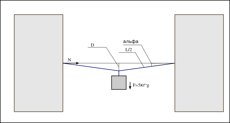

Ну представь, цепь длинной 3 метра висит в воздухе, весит она наверное килограмм 5, а то и больше. При этом сила действующая на опору обратно пропорциональна синусу угла отклонения.
Представим всю систему, как длинную нитку натянутую на двух опорах и груз посередине.
натяжение цепи на станке с чпу.png (2635 просмотров) <a class='original' href='./download/file.php?id=4605&mode=view' target=_blank>Загрузить оригинал (15.42 КБ)</a>
Сила N = F/sin(alpha), рассчитаем для смещения D = 1мм, длинна L = 3 метра = 3000мм. Тогда N = 5кг*g*(L/2)/D = 5*10*1500/1 = 75 000Н или 7.5 тонн :roll:
Но скорее всего цепь сразу провиснет сильнее, и эта цифра заметно уменьшится...

Откуда там 7.5 ТОНН, цепь натянется в длину кг на 5-10, регулировочным болтом

Из формулы :). Но все зависит от реального провисания цепи. Если она провиснет сильнее, то натяжение будет меньше. И еще конечно от массы цепи. Ну еще цепь будет провисать не как нарисовано, а по дуге параболы, но там расчеты сложные, поэтому я упростил модель :freak:.
Но если цепь будет лежать на основании, тогда норм.
