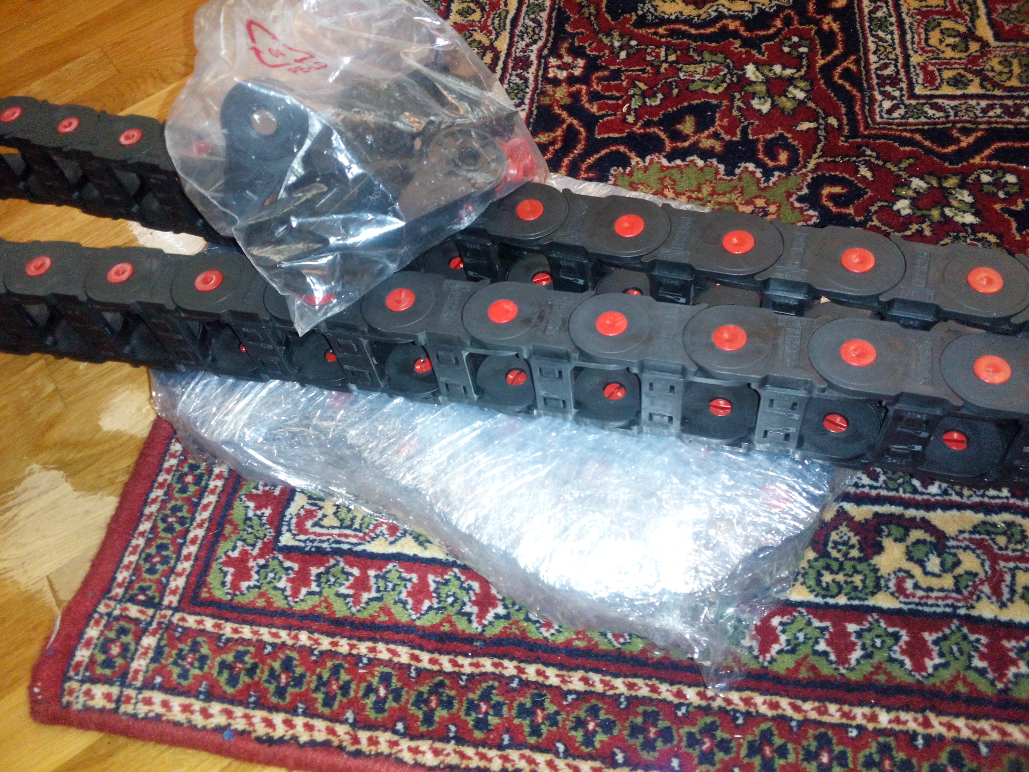

Получил первую посылку. Хорош кабель канал...
Заканчиваю мастерской, совсем скоро начну строить свой фрезер.

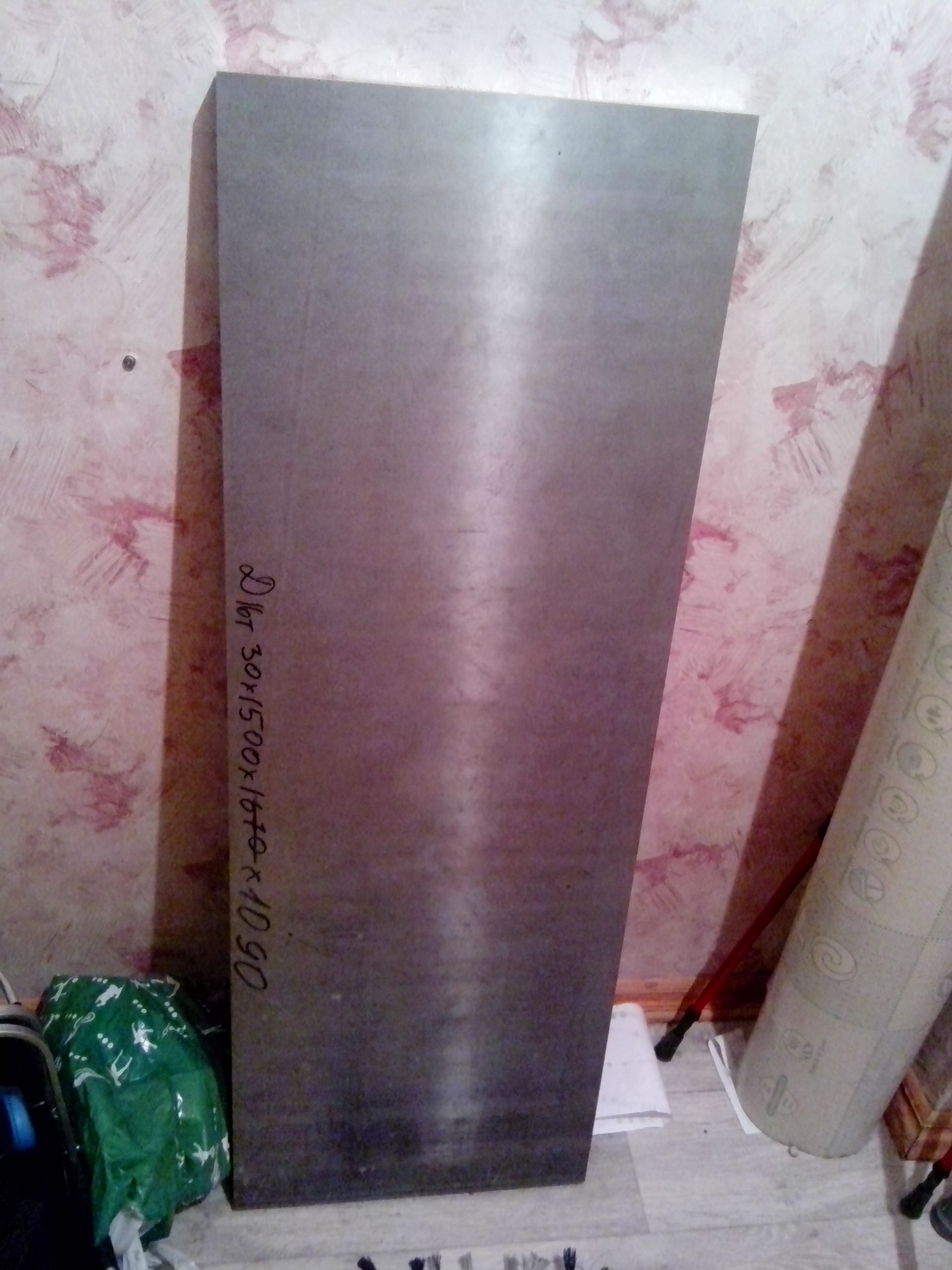

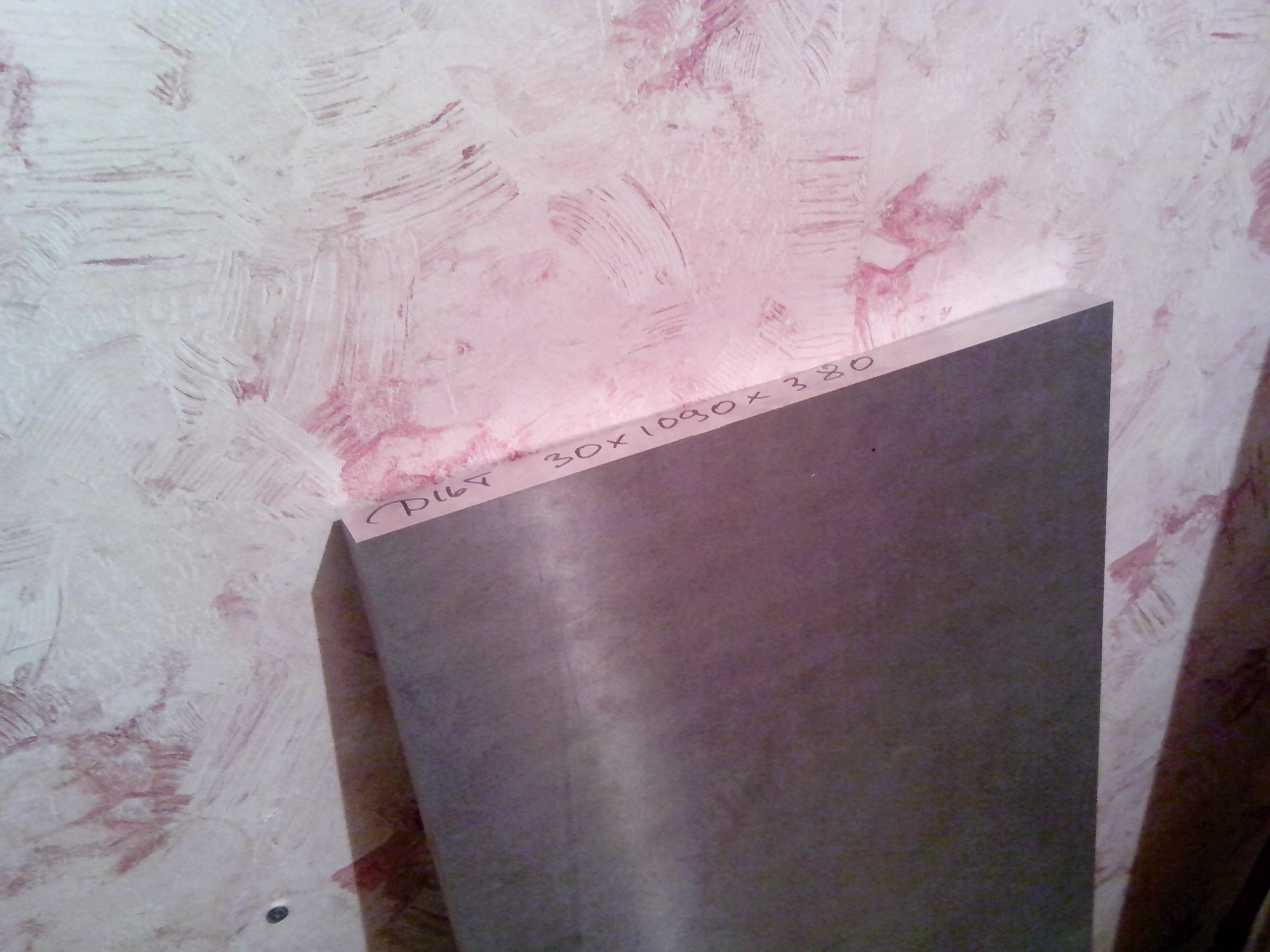

Предлагает, говорит что д16т, и что по звуку металлическим предметом, говорит хорошо звенит. Бывает еще метод как то проверить? Хотелось бы основу под шпиндель из него. 500х300х60мм, цена по 170 руб. Подозрительно. Но продает приемка цветметаллалома.

На первой фотке виден сколотый угол - можешь помыть его какой-нибудь щёткой и покрупнее сфоткать?

Завтра попрошу отмыть, по крупнее сделать фото. Если не откажеться возится с этим. Края на фото кажется чуть закругленными. Думаеться не отливали ли этот кусок. Если переплавка, по моему не стоит рисковать.

Типа того. :) Д16Т обычно так не откалывается.

так вот я к чему-в любой приемке(на центральной базе)есть аппарат для определения марки алюминия,одна проба (у нас)стоит 250 руб.
кстати,я беру ал по 75 руб\кг(цена приёма),барыги у вас и кусок страшный! ;)

амг6 500х300х60 весит 23.76
д16-25.200
