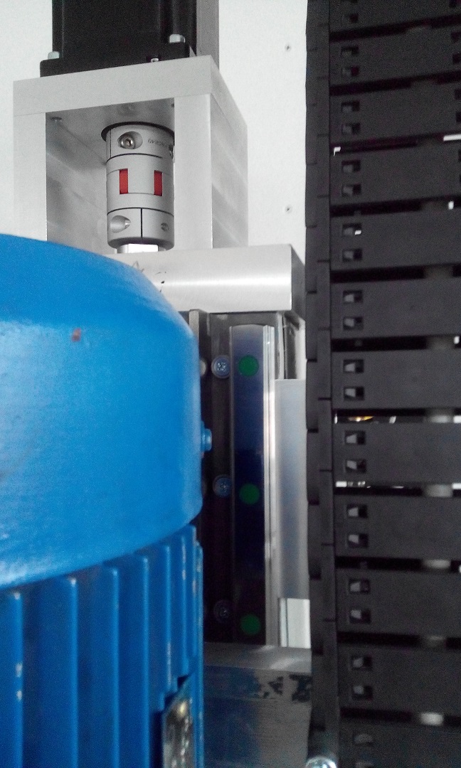

john1987887 писал(а):Эксцентриковая шайба и наружный прижим
Покажи, если не сложно, как выглядит, не пойму как крутить/регулировать ее :thinking: . И где шайбы такие брал?

Стол родной. Шайбы сам сделал. Вечером фото выложу.

Вот так сделан рельс.
IMG_20150420_130124.jpg (4969 просмотров) <a class='original' href='./download/file.php?id=48879&mode=view' target=_blank>Загрузить оригинал (281.84 КБ)</a>

А где пневмоцилиндр разжима ин- та ?

konyshevk писал(а):А где пневмоцилиндр разжима ин- та ?
Вместе с асинхронником без городулек не влезает. Подождет новой литой головы и сервопривода.
