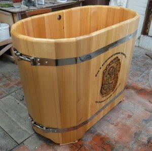

Попросили меня сделать картинки на кедровых купелях. Модель конечно заезженная в инете, но покупатели-то купелей об этом не знают. И купели вроде продаваться стали лучше.
1.jpg (19111 просмотров) <a class='original' href='./download/file.php?id=27445&mode=view' target=_blank>Загрузить оригинал (304.01 КБ)</a>
2.jpg (19111 просмотров) <a class='original' href='./download/file.php?id=27446&mode=view' target=_blank>Загрузить оригинал (342.79 КБ)</a>
3.jpg (19111 просмотров) <a class='original' href='./download/file.php?id=27447&mode=view' target=_blank>Загрузить оригинал (333.61 КБ)</a>
4.jpg (19111 просмотров) <a class='original' href='./download/file.php?id=27448&mode=view' target=_blank>Загрузить оригинал (408.96 КБ)</a>
Тут на переднем плане купель из термососны под заказ. Так заказчик захотел.

Я на этих купелях только картинки фрезеровал. Это тут у меня под боком бондарное производство, всё они делают. Знаю точно, что раньше покрывали дорогим лаком на водной основе на основе пчелиннного воска Карнауба. Сейчас они покрывают каким-то быстросохнущим вонючим лаком, чем именно - не знаю. Но претензий по покрытию вроде не бывает.
Вот еще купель кедровая тонированная, по-моему размером 1,5 метра. На ней еще не установлены ленты-стяжки.

Удалил, что бы тему не засорять :thinking: , а так вообще классные купели. Режимы и время фрезеровки не помните?

Расскажите как кедр фрезеруется, никогда не фрезеровал его.
Карпуха
Сообщения: 290
Репутация: 269
Откуда: Новосибирск
Re: Купели
Сообщение Карпуха »
Хорошо фрезеруется. Кедр - самый мягкий из хвойных. Ворс на рельефах конечно остается, но легко убирается. Раньше просто жёсткой короткой кистью убирал. Сейчас дошлифовываю круглой абразивной щёткой в дрели. Получается значительно быстрее.
