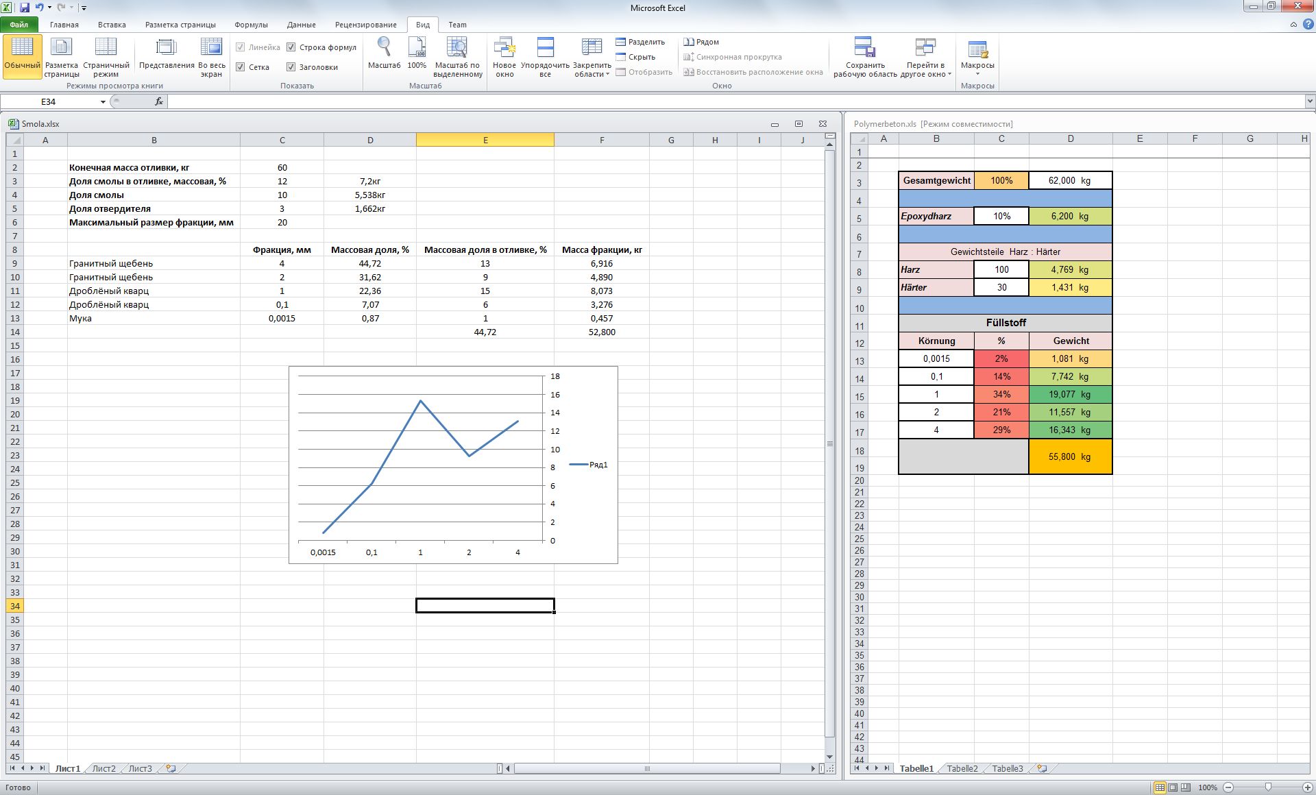

Onebe писал(а):если по рассчитанным значениям построить график гранулометрии на нем будет завал
Вообще, да, завал есть.
smola1.jpg (3795 просмотров) <a class='original' href='./download/file.php?id=49118&mode=view' target=_blank>Загрузить оригинал (249.6 КБ)</a>
Ради эксперимента подобрал числа, чтобы график был пологий. Думаете распределение должно быть равномерным?
smola2.jpg (3795 просмотров) <a class='original' href='./download/file.php?id=49119&mode=view' target=_blank>Загрузить оригинал (248.62 КБ)</a>

вот примерно это и пытался объяснить )
получившийся у вас график очень сильно похож на график подбора грансостава для бетона.
вот формулла фуллера и описывает второй получившийся график.
а правильно это или нет можно выяснить в результате эксперимента и без смолы:
две емкости одинаковых в одну один состав, в другую второй.
и слегка постукивая, утрясти
стучать наверное одинаковое кол-во раз.
ну и соответственно смотреть какой лучше уплотнится.
И заметь закономерность, на 2м графике у тебя соотношение фракций последующая/предыдущая приближается к эмпирическим 0,225-0,414 которые были приведенны в одном из источников которые давали в этой теме.
А эти цифры я уже писал здесь :D

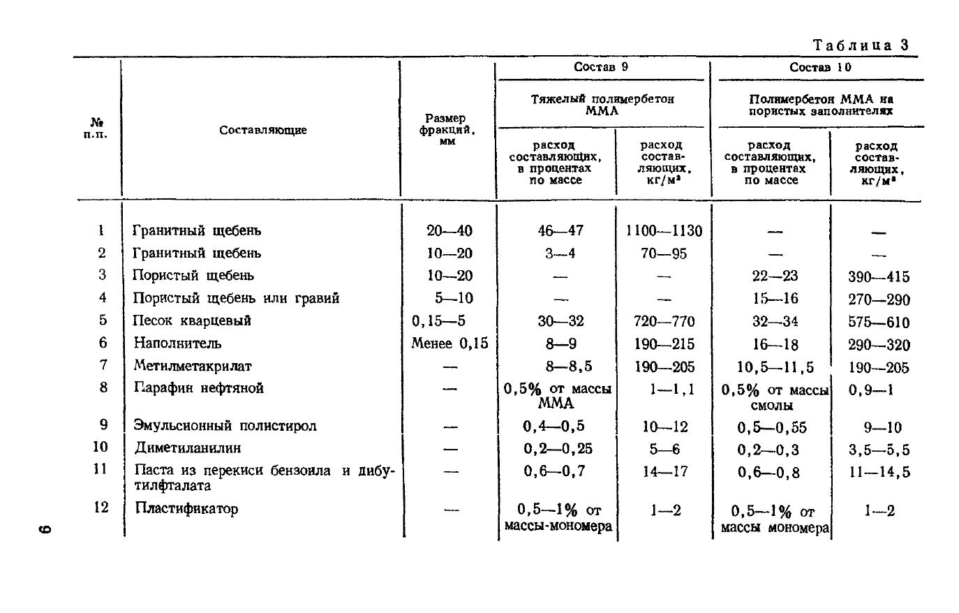

Почитал тут замечательный документ СН 525-80. Там, в числе прочего, есть примеры составов разные, ажно 10 штук.
Только вот я не понял, на какой из них можно опереться в качестве основы. Смолы/компоненты там какие то уж жутко страшные. А опереться хочется, всё же не от балды эти составы, рассчитаны/проанализированы всякими НИИ.
Добавлю составы прямо тут, чтобы не искать, может есть соображения у кого по ним?
smola1.jpg (3781 просмотр) <a class='original' href='./download/file.php?id=49126&mode=view' target=_blank>Загрузить оригинал (194.24 КБ)</a>
smola2.jpg (3781 просмотр) <a class='original' href='./download/file.php?id=49127&mode=view' target=_blank>Загрузить оригинал (174.04 КБ)</a>
smola3.jpg (3781 просмотр) <a class='original' href='./download/file.php?id=49128&mode=view' target=_blank>Загрузить оригинал (149.46 КБ)</a>
Сам документ в аттаче оригинальный (скан).

alexg-nn писал(а):Почитал тут замечательный документ СН 525-80. Там, в числе прочего, есть примеры составов разные, ажно 10 штук.
тоже попадался, проблема в том что он рассчитан на строительные конструкции и заполнители крупные, соответственно минимальная толщина ограничена 100-200мм.
Смола в нем использовалась ФАМ с точки зрения экономии.

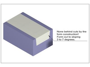

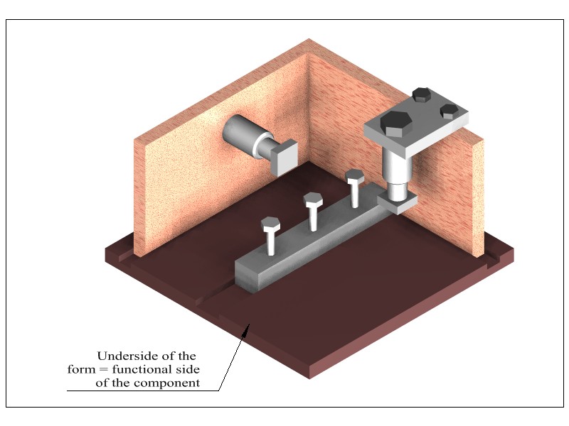

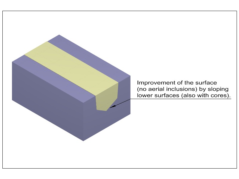

Нет ли кого зареганого вот тут http://www.cnczone.com ?
Картиночки бы побольше рассмотреть из этого поста, там немец советами делится.
http://www.cnczone.com/forums/epoxy-gra ... post390391 (и следующий за ним)

Лови.

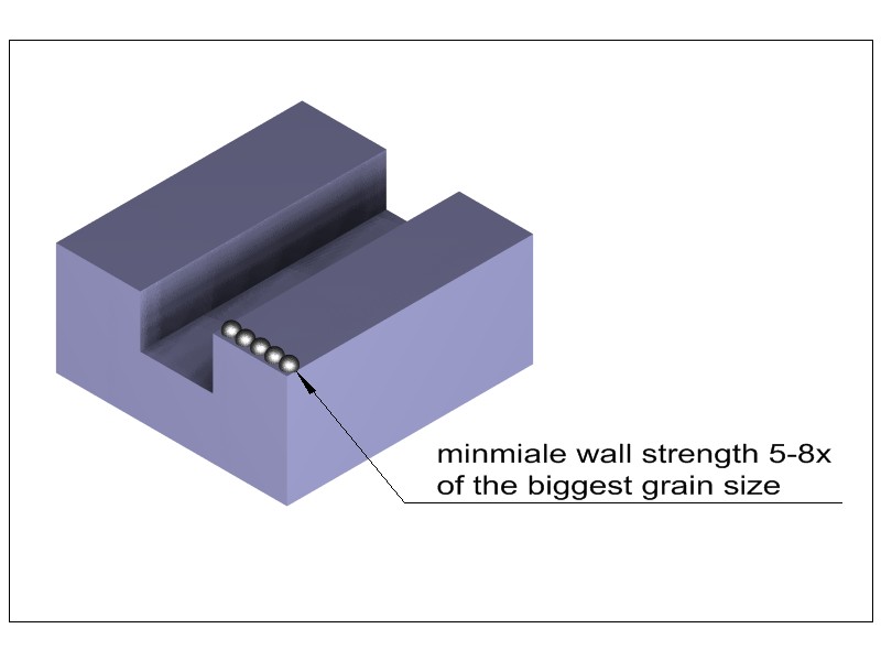

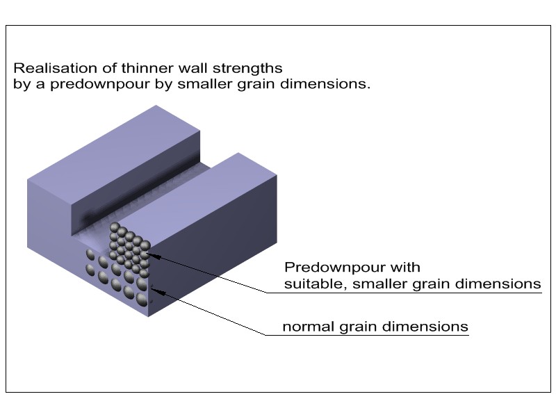

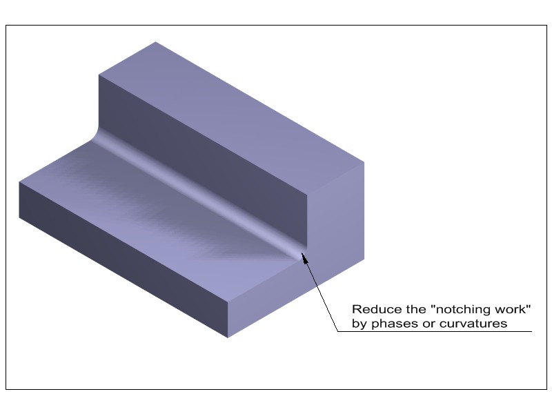

HowTo1.JPG (3709 просмотров) <a class='original' href='./download/file.php?id=49171&mode=view' target=_blank>Загрузить оригинал (62.22 КБ)</a>
HowTo2.JPG (3709 просмотров) <a class='original' href='./download/file.php?id=49172&mode=view' target=_blank>Загрузить оригинал (38.46 КБ)</a>
HowTo3.JPG (3709 просмотров) <a class='original' href='./download/file.php?id=49173&mode=view' target=_blank>Загрузить оригинал (52.29 КБ)</a>
HowTo4.JPG (3709 просмотров) <a class='original' href='./download/file.php?id=49174&mode=view' target=_blank>Загрузить оригинал (40.86 КБ)</a>
HowTo5.JPG (3709 просмотров) <a class='original' href='./download/file.php?id=49175&mode=view' target=_blank>Загрузить оригинал (38.96 КБ)</a>
HowTo6.JPG (3709 просмотров) <a class='original' href='./download/file.php?id=49176&mode=view' target=_blank>Загрузить оригинал (37.16 КБ)</a>
HowTo7.JPG (3709 просмотров) <a class='original' href='./download/file.php?id=49177&mode=view' target=_blank>Загрузить оригинал (36.98 КБ)</a>
HowTo8.JPG (3709 просмотров) <a class='original' href='./download/file.php?id=49178&mode=view' target=_blank>Загрузить оригинал (35.44 КБ)</a>
HowTo9.JPG (3709 просмотров) <a class='original' href='./download/file.php?id=49179&mode=view' target=_blank>Загрузить оригинал (76.96 КБ)</a>
HowTo10.JPG (3709 просмотров) <a class='original' href='./download/file.php?id=49180&mode=view' target=_blank>Загрузить оригинал (69.63 КБ)</a>

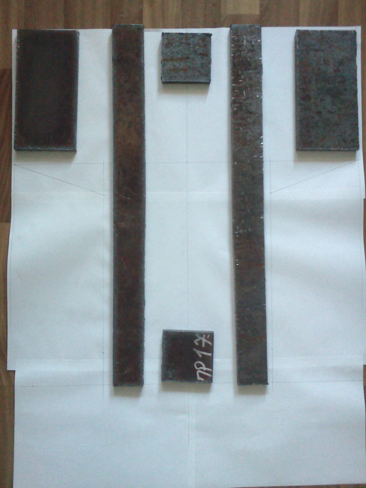

Апну тему - нарезали мне на станину металл для закладных. Самое толстое, что нашёл под боком - 12мм. Теперь вот думаю, а не мало ли? :)
Под рельсы получились полосы шириной 50мм и на 600мм длиной. Правда резали чем то термическим, кривущие края, надо фрезеровать. Так что чистый размер будет, скажем, 45мм шириной.
Выступать они будут над поверхностью отливки на 3мм. Из них 2мм - это бортик под рельс + 1мм - для шлифовки.
К ним планирую варить арматуру ну или советские болты :)
Ещё момент - бортики будут фрезероваться уже после отливки. Меня вот смущает, не разболтает ли это закладные, всё же драть сталь это не шлифовка, усилия другие.

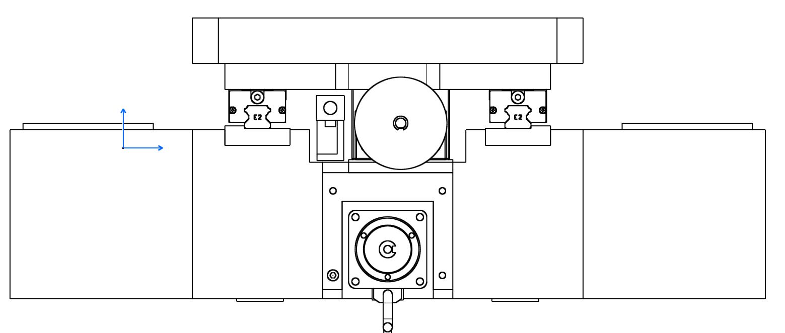

Люди, знакомые с литьём бетонов, подскажите, пожалуйста, можно ли располагать арматуру в форме таким образом, чтобы она выходила за рамки формы?
Или же вся она должна быть заключена внутрь отливки?
Form.jpg (3471 просмотр) <a class='original' href='./download/file.php?id=50660&mode=view' target=_blank>Загрузить оригинал (36.82 КБ)</a>
Не будет ли такая арматура создавать напряжение в отливке из-за невозможности усадки вместе с бетонной массой?

alexg-nn писал(а):Люди, знакомые с литьём бетонов, подскажите, пожалуйста, можно ли располагать арматуру в форме таким образом, чтобы она выходила за рамки формы?
Сделай отверстие в форме больше чем арматура, а щель заложи чем то мягким, что б бетон не вытек.

alexg-nn писал(а):Не будет ли такая арматура создавать напряжение в отливке из-за невозможности усадки вместе с бетонной массой?
не будет. Заделки в стенку опалубки не хватит чтоб создать хоть какое либо значимое преднапряжение. С эстетической точки зрения лучше арматуру внутри оставить и обвязать анкера закладных.
Nick писал(а):Вроде как дополнительное напряжение должно помочь...
Когда льют блоки для домов, вроде как арматуру специально дополнительно натягивают. Таким образом она будет лучше работать на растяжение.
В строительстве преднапряжение делается ради экономии материала (бетона), уменьшения сечения элементов, снижения трешинообразования.
Основных метода преднапряжения всего 2: натяжение на бетон(в основном ПГС), натяжение на упоры опалубки (сборные балки мостов), но что в одном что во втором случае усилия натяжения пучков измеряется в тоннами.
В станке нам смысла нет экономить материал станины путем уменьшения сечений и созданием пренапряжения, мы можем получить больше проблем чем выигрыша.
На уровне интуиции пренднапряжение станины станка уменьшит ее демпфирующую способность.

Раздумываю зарезервировать место под линейку. Как по вашему, можно ли сдвинуть ШВП относительно стола на 10-15мм, чтобы влезла линейка (см рисунок)?
Просто обычно я видел ШВП строго по центру или две по краям...
122.jpg (3226 просмотров) <a class='original' href='./download/file.php?id=51765&mode=view' target=_blank>Загрузить оригинал (45.91 КБ)</a>
