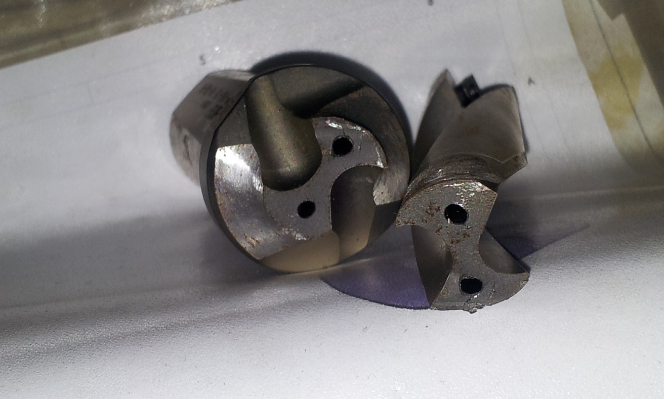

aftaev писал(а):а там центральный канал
это у тебя юдрил не правильный :hehehe:
вот, сходил (не поленился) нашел юдрил, который я угрохал пару лет назад, обломил шейку у основания.. скока говориш отверстий?

+1, из попы выходят 2 канала... А вот насчет прямые или нет - проверю, может действительно показалось... Наверное таки прямые, слишком круто было бы их еще заворачивать...

NightV писал(а):вот, сходил (не поленился) нашел юдрил, который я угрохал пару лет назад, обломил шейку у основания.. скока говориш отверстий?
На коротких инструментах когда спираль позволяют делают отверстия прямые, как у тебя. А было бы сверло 5хD завивка скорее была пару витков, вот тогда центральный канал + ответвления ;)
N1X, у тебя на фото похоже монолитка (порошковая металлургия). Наверно можно при формировании заготовки положить какой нибудь материал для образования каналов, а потом его после запекания вытравить или он сам при запекании выгорит ;)

N1X писал(а):слишком круто было бы их еще заворачивать..
проверил, завернутые. юдрил ISCAR, с двумя пластинками, 19мм на 100мм длинной

NightV писал(а):проверил, завернутые.
посмотрел на твои фотки при большем масштабе, там или так сломано что кажется овальным или действительно отверстия овальные и не правильной формы. Значит не сверлят, а делают при формировании заготовки ;)

aftaev писал(а):посмотрел на твои фотки при большем масштабе
специально масштаб только на 50% уменьшил, так и думал что кто-то будет рассматривать :hehehe:
