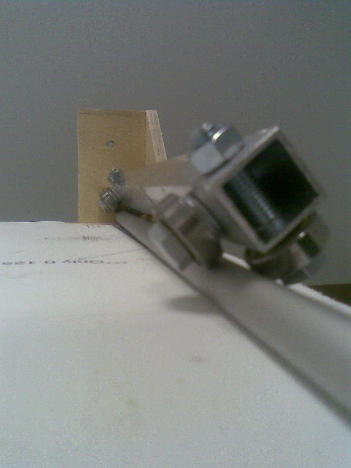

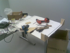

процесс идет :rasp: Посылка с контроллером и ШД потерялась :(
[anchor=][/anchor]
работа продолжается (5067 просмотров) <a class='original' href='./download/file.php?id=994&sid=9613b70895813e0b4fd095bb05ef187e&mode=view' target=_blank>Загрузить оригинал (187 КБ)</a>
работа продолжается
Ось Y (5067 просмотров) <a class='original' href='./download/file.php?id=995&sid=9613b70895813e0b4fd095bb05ef187e&mode=view' target=_blank>Загрузить оригинал (139.58 КБ)</a>
Ось Y

Класс, а что за труба на направляющей?
Посылка? Я думал ты в purelogic контроллер берешь...
PS я смотрю ты еще и стол из офиса утащил :).

root писал(а):Класс, а что за труба на направляющей? Посылка? Я думал ты в purelogic контроллер берешь... PS я смотрю ты еще и стол из офиса утащил :).
Трубку взял алюминиевую, 12 мм. Посылка из purelogic, только что узнал что в Москву все таки доехала, сегодня думаю привезут. Какой стол? :oops: :silent:

Алюминий это не очень хорошо. Основной принцип - направляющая должна быть прочнее, чем каретка. Т.к. если каретка сотрется, то люфт на ней обычно можно компенсировать дополнительным натягом. Износ каретки равномерный по всей каретке, а направляющая изнашивается в тех местах, где по ней чаще ездят, и потому износ направляющей неравномерный. Это не позволяет компенсировать возникающий при износе люфт.
Но это все теория, на практике для такого станка должно быть более-менее все равно. Говорят, при небольших нагрузках на алюминии долго не появляются прокатанные дорожки. И для тебя эти дорожки не должны вылиться в дополнительный люфт, т.к. труба у тебя и так не зажата в каретке. Максимум появится маааленький прогиб рабочей плоскости.
Хотя, если есть возможность лучше использовать стальную трубу. По моему, я видел трубы для карнизов такого же диаметра, и сделаны они вроде из более прочного металла, может даже стали.

root писал(а):Purelogic же тоже в Москве :think:?
Purelogic это Воронеж. Представительство есть в Москве, но комплектухи там нет. Алюминиевую трубку я смогу повернуть в любой момент, хотя сегодня попробую купить железную.

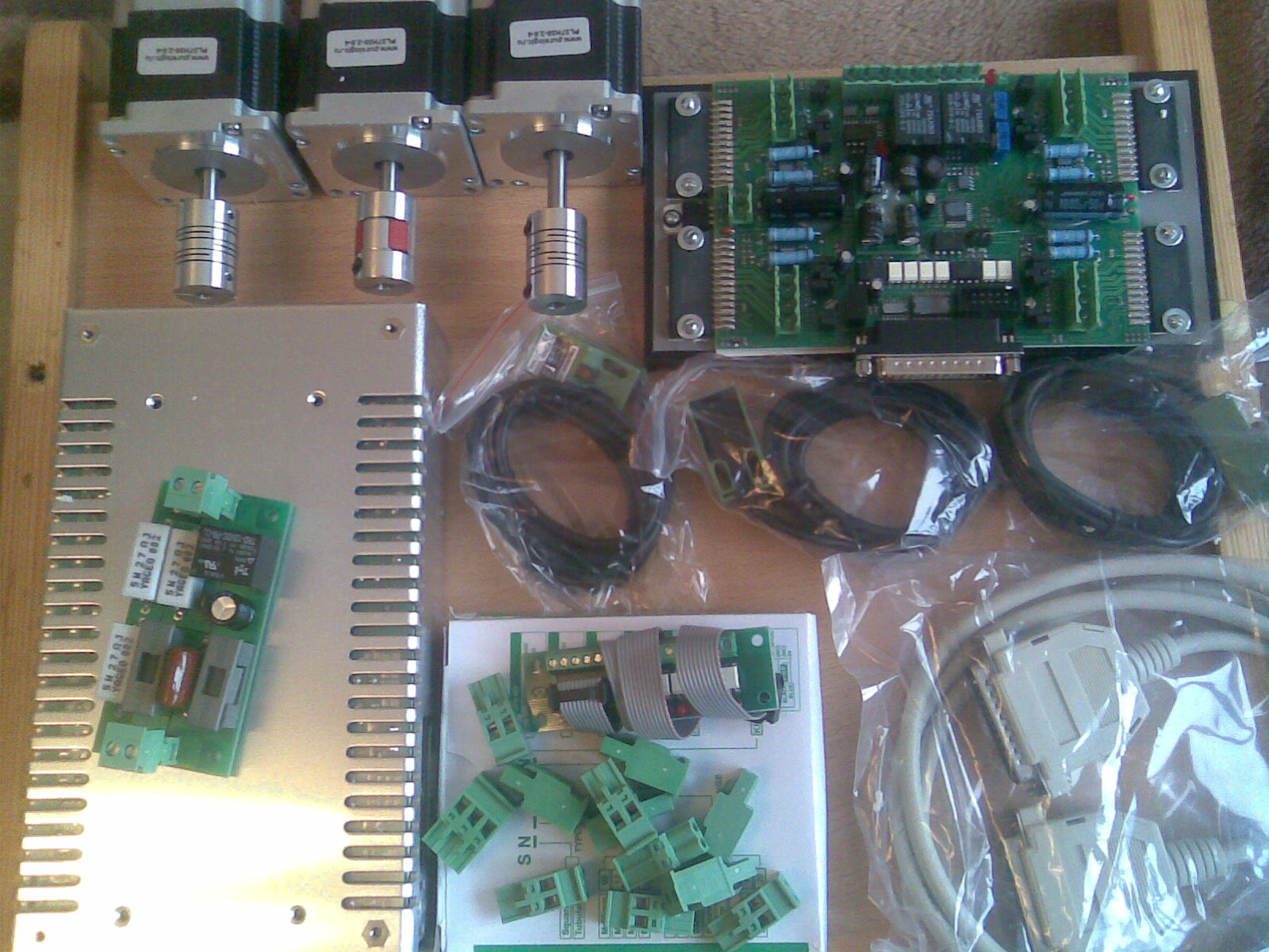

Пришли заказанные компоненты из purelogic :beer_blow:
Теперь надо это собрать воедино, подсоединить к компу и проверить. Поделитесь, пожалуйста, опытом, советами и ссылками.

Во-первых, прочитай инструкцию к контроллеру. Особенно инструкцию по безопасности!
Потом можешь попробовать все подключить и погонять не устанавливая на станок.
По подключению, purelogic рекомендовал подключать все по экранированной витой паре, причем один из проводов каждой пары подключается к обмотке двигателя, а второй к земле.
Я при подключении схалявил, т.к. у меня дома нет земли в розетке. В итоге подключил все по телефонному кабелю.
Также, если планируешь потом использовать контроллер с другими двигателями, лучше сразу предусмотреть разъемы на соединении кабеля с двигателем. Я использовал телефонные розетки и штекеры. Хотя говорят, что они могут быть не рассчитаны на такие токи, но на практике все работает.
Да по идее, для прокладки кабеля к двигающемся частям, нужен специальный кабель канал. Но он достаточно дорогой... Т.е. в конструкции должно быть предусмотрено, что эти кабели будут перемещаться.
Да, эти зеленые разъемы показались не не слишком удобными. Чтобы нормально зафиксировать в них провода нужна хорошая отвертка. Где-то видел, что провода дополнительно фиксируются в этих разъемах термоклеем.

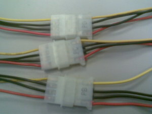

root писал(а):Также, если планируешь потом использовать контроллер с другими двигателями, лучше сразу предусмотреть разъемы на соединении кабеля с двигателем. Я использовал телефонные розетки и штекеры. Хотя говорят, что они могут быть не рассчитаны на такие токи, но на практике все работает.
Решил использовать разъемы от мертвого БП и 3-х переходников, хотя можно было бы и купить http://www.brownbear.ru/goods/1791.html и http://www.brownbear.ru/goods/1792.html

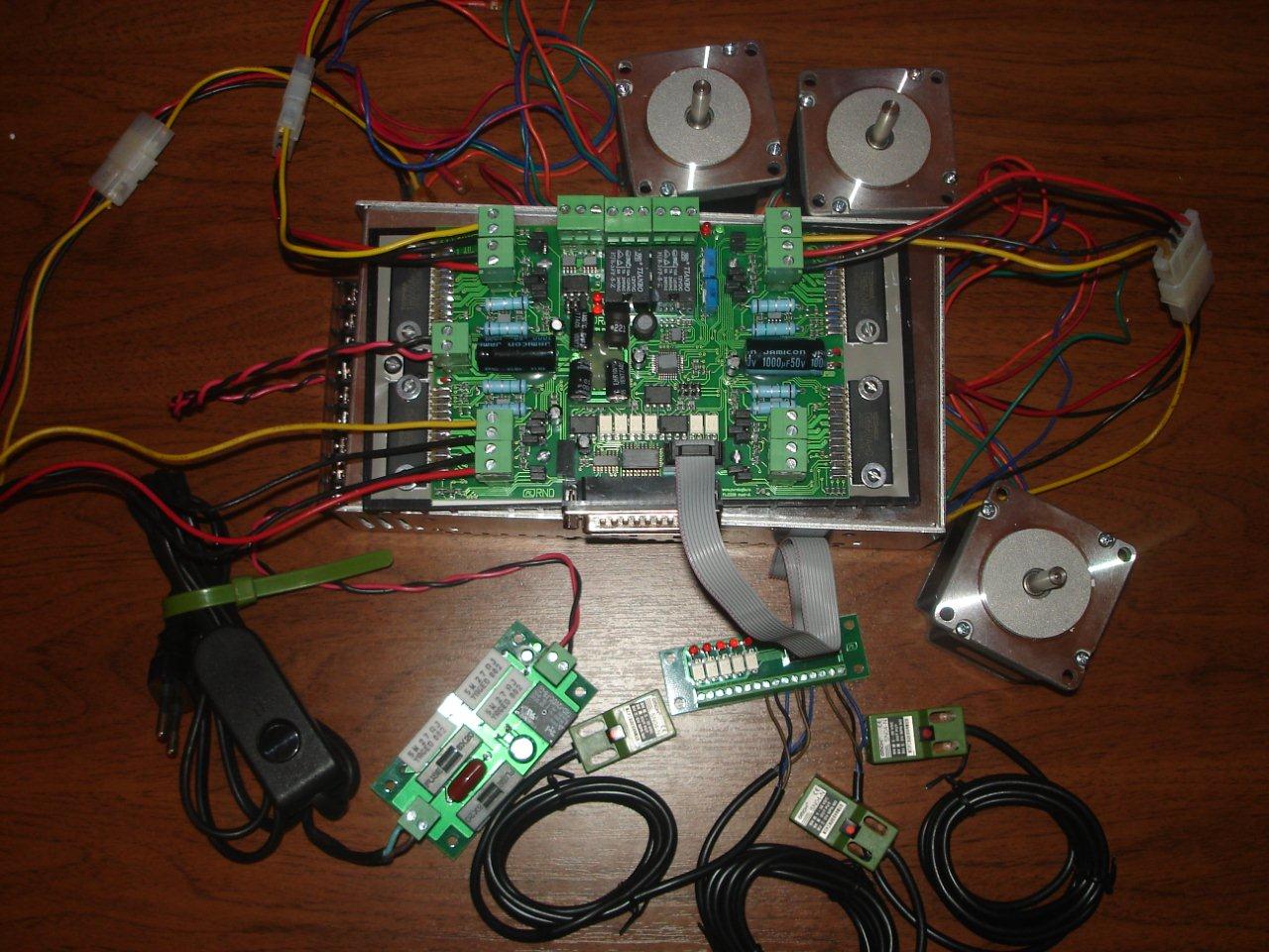

Вот что получилось собрав все компоненты от purelogic. Спасибо мануалу. :hehehe: Испытать смогу как только найду себе LPT порт, как выяснилось на моем стационарном компе его нет, будет повод сделать upgrade.

Как у кого выглядит окончательный вариант контроллера и БП? Думаю поместить это все в корпус http://www.chipdip.ru/product/ka-01-300mm.aspx

У просто так и валяется - контроллер на блоке питания :freak:
Но тоже думал о корпусе, только не догадался в чип-дипе посмотреть...
Кстати, а разве дампер не после блока питания должен идти?
И хватит ли длинны проводов, с учетом перемещения осей?
