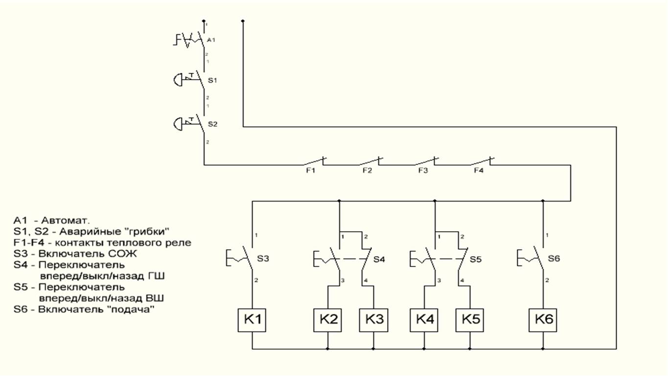

Набросал новую схему управления на переключателях...
12.jpg (1322 просмотра) <a class='original' href='./download/file.php?id=49008&sid=8651fbbb4d45eb57e913ec8daf7300b1&mode=view' target=_blank>Загрузить оригинал (54.69 КБ)</a>
Забыл на схеме дописать, К1-К6 - катушки пускателей.
Еще такой вопрос: Нужно ли делать освещение стола станка?
Дорогу осилит идущий!
