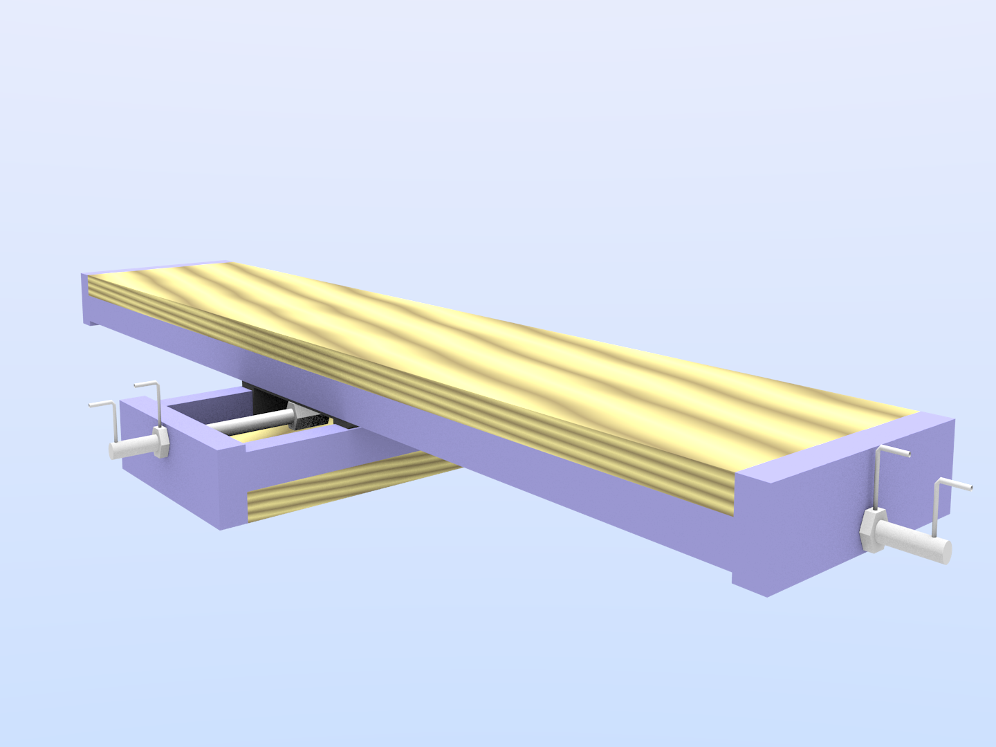

Между делом задумал сделать самопальный координатный столик.
  • Назначение: выполнять ручное сверление и пиление чуть более качественно, чем обычно.
  • Габариты 1000x400.
  • Ход 800x200.

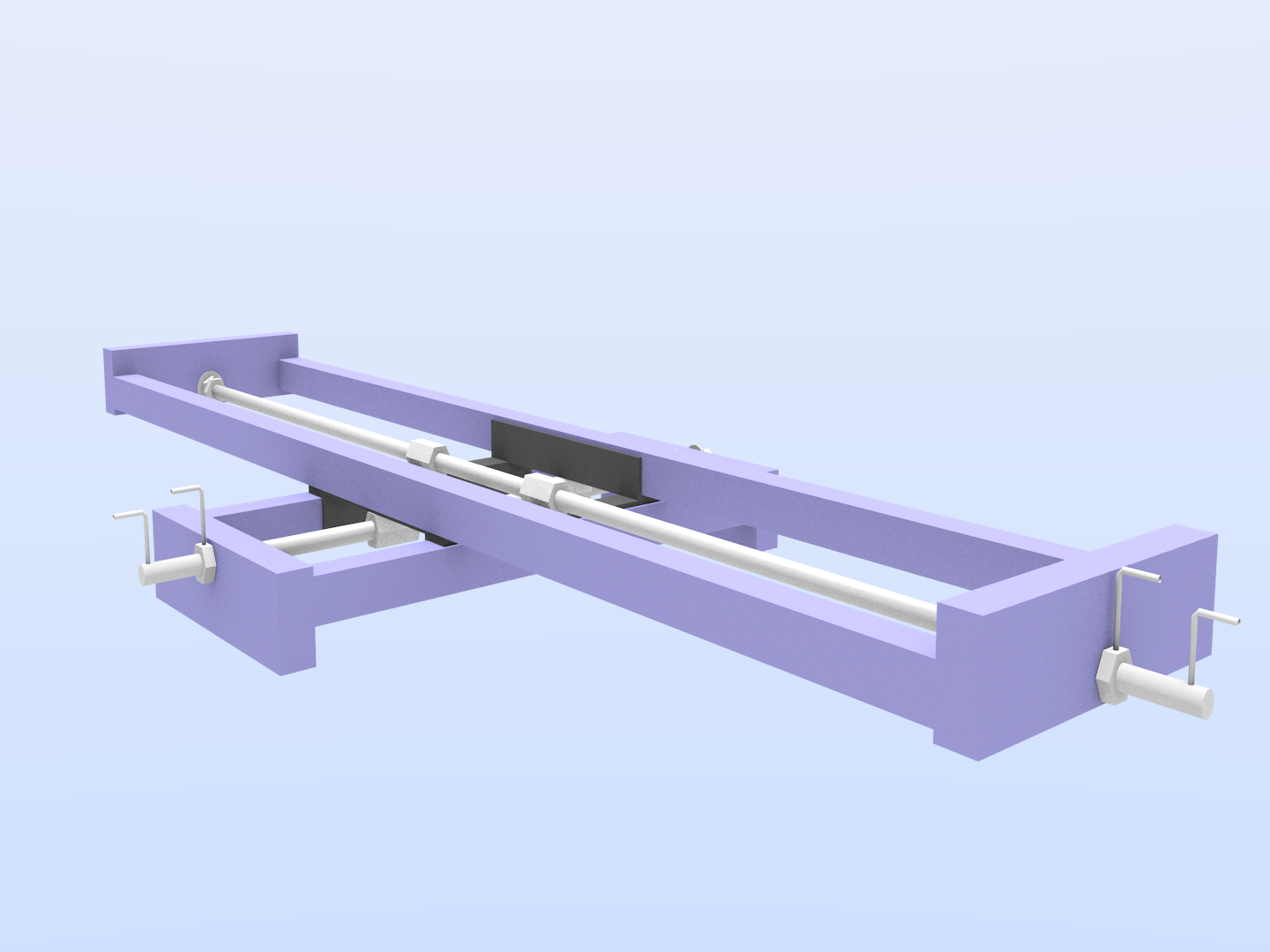

  • Рамки из профтрубы 25x25 и 25x50.
  • Станина - фанера 21.

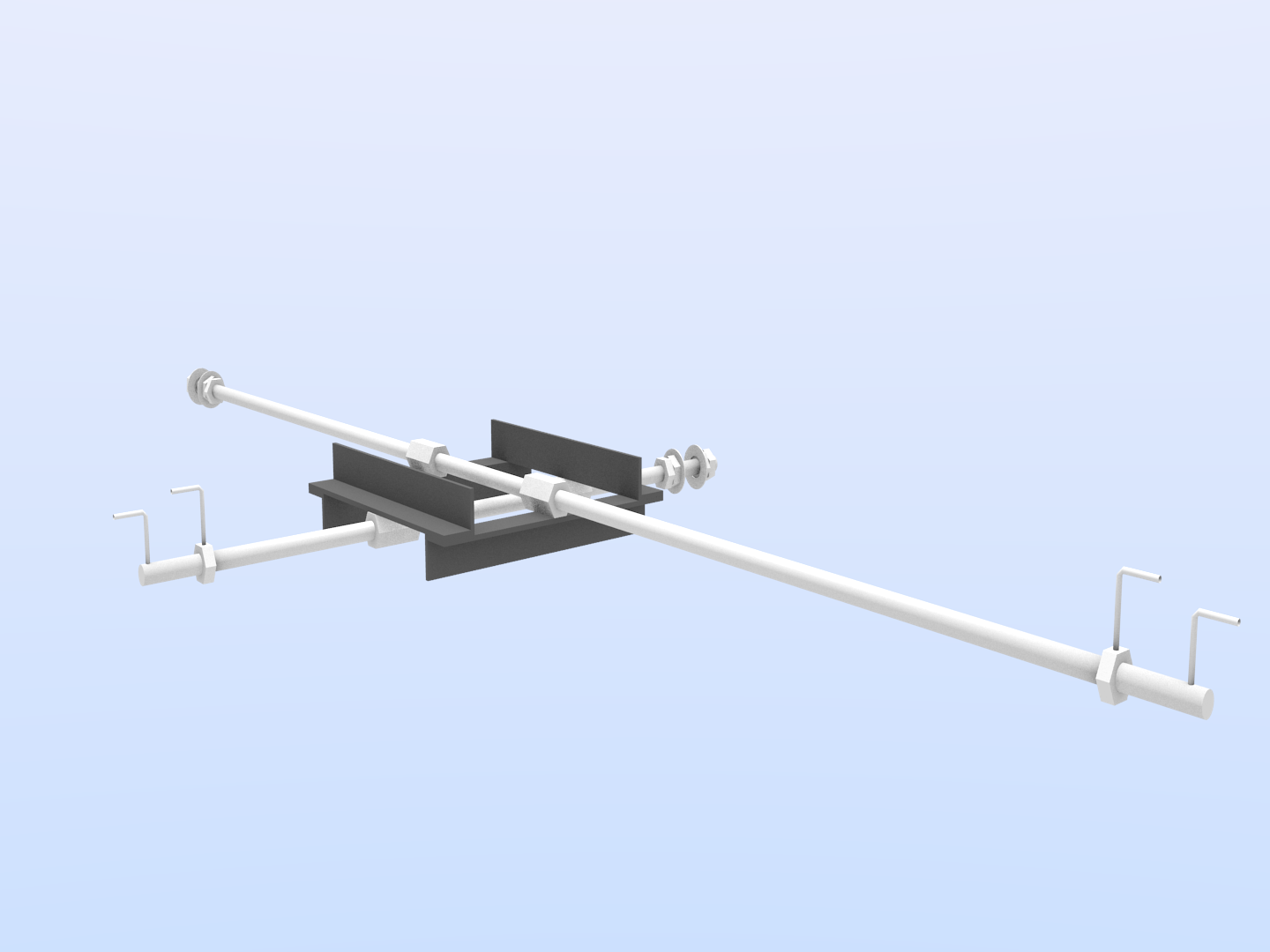

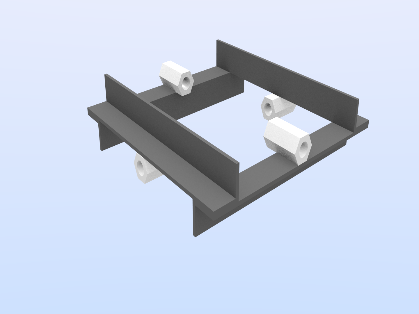

  • Приводной механизм будет сделан из сваренных под прямым углом уголков (стенка 3 полка 25), и приваренных к ним усиленных гаек.
  • В качестве ходовых винтов - строительные шпильки. На концах ручки из гнутых толстых гвоздей. Между ручкой и рамкой - контргайка с ручкой, чтобы иметь возможность делать фиксацию (например, при необходимости насверлить много отверстий на прямой).
Предполагаемый техпроцесс
  • Нарезать заготовки
  • Выполнить сверление отверстий под винты в рамке
  • Выполнить разметку на фанере
  • Прикрепить к фанере детали рамок струбцинами (или сразу саморезами)
  • Сварить рамки
  • Снять фанеру
  • Нижнюю часть каретки прижать струбцинами к рамке (чтобы попасть в размеры по месту)
  • Собрать верхнюю часть, прижав струбцинами к нижней, поймать 90 градусов
  • Сварить каретку
  • Вставить ходовые винты с гайками, ручками и т.д.
  • Приварить ходовые гайки к кареткам по месту
  • Тесты
  • Окраска, смазка, сборка
  • Эксплуатация
Макет смоделировал в масштабе в Blender 3D.
Обсудим? :)
