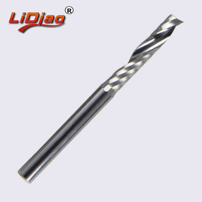

Ovaday писал(а):Держателей дремеля в качестве шпинделя хочу спросить, стоит ли купить вот такой наборчик фрез:
http://www.aliexpress.com/item/2014-10p ... 40560.html
Хочется прикупить, пока скидка.
А зачем фасонные фрезы? Тем более на дремель? Мне кажется - не потянет он.

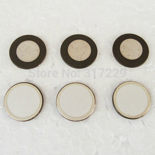

Спасибо за советы, позже зайду в местный магазин электрики, посмотрю, что у них есть. Пока что, вместе с другим заказом прихватил на али 5 керамических атомайзеров по скидке, 5 карбидных концевых фрез-флейт, десяток карбидных сверл 0.3-1.2мм и еще наверное для кабеля прихвачу чтоб не болтался что-нибудь.

Ovaday писал(а):керамических атомайзеров
А для чего они ?
Ovaday
Сообщения: 430
Репутация: 70
Откуда: г. Уфа
Re: Сборка бюджетного ЧПУ поле А4 на Arduino+RAMPS
Сообщение Ovaday »
А для чего они ?
Это ультразвуковые парогенераторы, если по-другому называть, образуют "холодный пар", т.е. не нагревая воду испаряют ее при помощи высокой частоты колебаний. Такие стоят в увлажнителях воздуха, очень эффективны, на выходе температура пара ниже комнатной на 4-5 градусов.
Хочу сделать небольшую конструкцию из двух средних компьютерных куллеров на входе, ванночки с дистиллированной водой и атомайзером в ней, и на выходе подоьие сопла диаметром 10мм, выдувающим холодный пар+воздух. Пар будет конденсироваться на более горячей фрезе, стекать на материал, а воздух будет уже охлаждать стекающую теплую водичку.
Сообщения: 21923
Ovaday писал(а):Пар будет конденсироваться на более горячей фрезе
Физики всего мира ахунедоумевают над этой фразой...
Ovaday писал(а):Это ультразвуковые парогенераторы
Атомайзер и УЗ парогенератор - разные вещи. Атомайзер создаёт туман распыляя воду под давлением через форсунки, а УЗ парогенератор создаёт в воде локальные области пониженного давления в которых вода вскипает при комнатной температуре (кавитация).

Просто вещи своими именами назвать надо было... Там не пар, а туман. И не конденсироваться, а оседать... Правда прям так чтоб стекал —врядли, но слегка увлажнять мб будет... Хотя как по мне так больше толку с инжектора на сжатом воздухе...
Сообщения: 21923
N1X писал(а):Там не пар, а туман. И не конденсироваться, а оседать..
Ни пар ни туман не захотят оседать на горячей фрезе - они на ней будут сразу-же испаряться. :)
Сообщения: 9583
UAVpilot писал(а):Ни пар ни туман не захотят оседать на горячей фрезе - они на ней будут сразу-же испаряться
Не ну... может уговорить её(фрезу) чтобы не скидывала, пусть оседают :hehehe:
Сообщения: 3653
Только чтобы испариться надо сначала осесть, не так ли? )
Сообщения: 21923
Не так, можно успеть испариться не долетев до контакта с металлом. Чем мельче капельки тумана - тем меньше у них шансов долететь. :)
