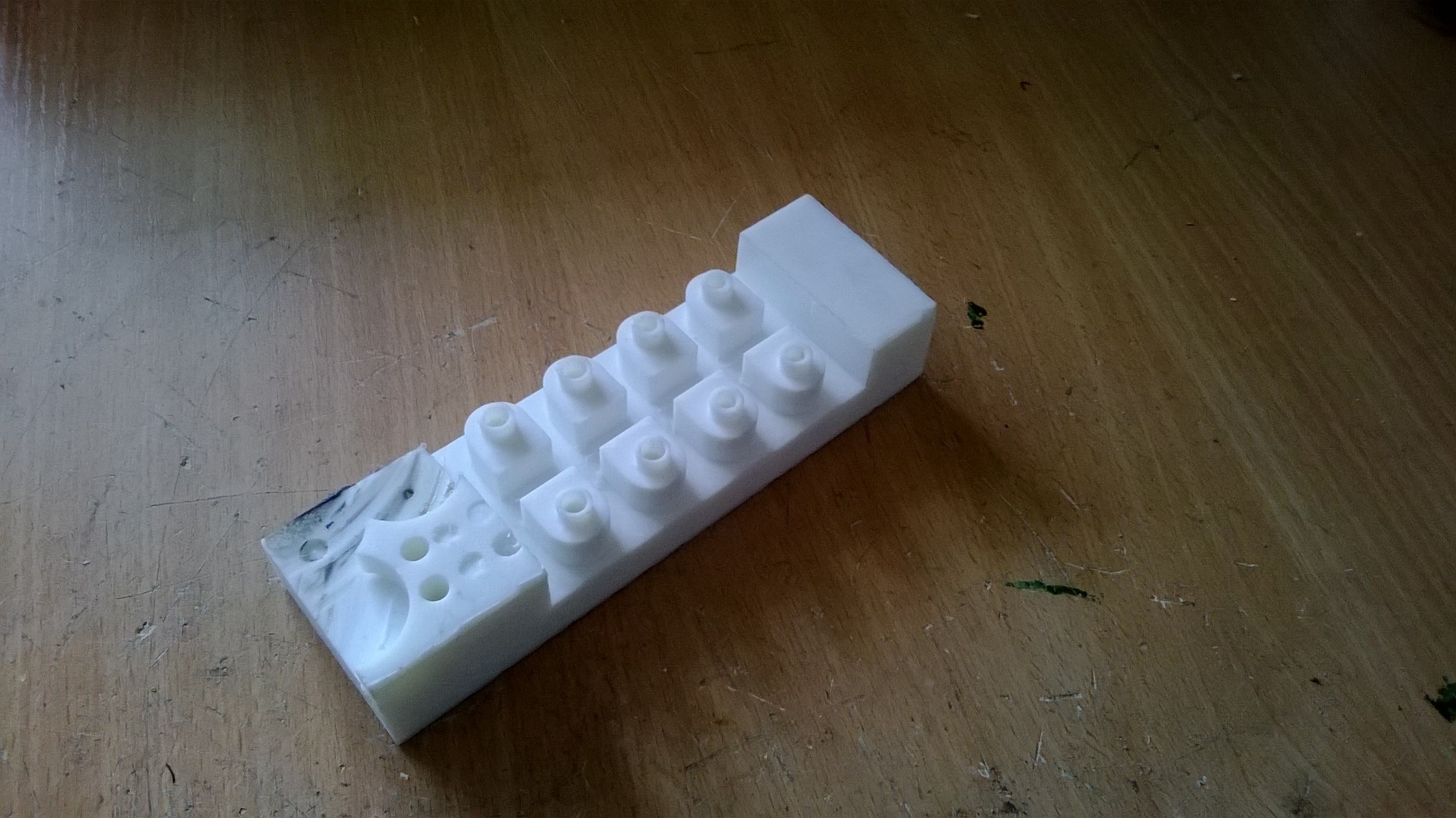

Привел в порядок свой станок наконец то, надоело уже с ним возится :evil: . Сейчас начинаю уже фрезеровать все подряд алюминий еще не пробовал вот прластик какой-то, не знаю довольно твердый, не капролон и не фторопласт, пробовал сделать муфты но клей не берет его оказалось.

Попробовал вырезать карман 15х40мм в профиле алюминиевом :shock: Подача-1000мм/мин z-100мм/мин, 0.5мм за проход. (Это не первая попытка первые две были по мягче режимы) http://youtu.be/S-Si5Oxl2vA

Мне показалось, или у шпинделя обороты плавают во время фрезеровки?

Да шпиндель глохнет чуть, нету стабилизации, это же простой фрезер
