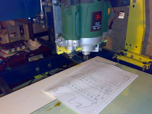

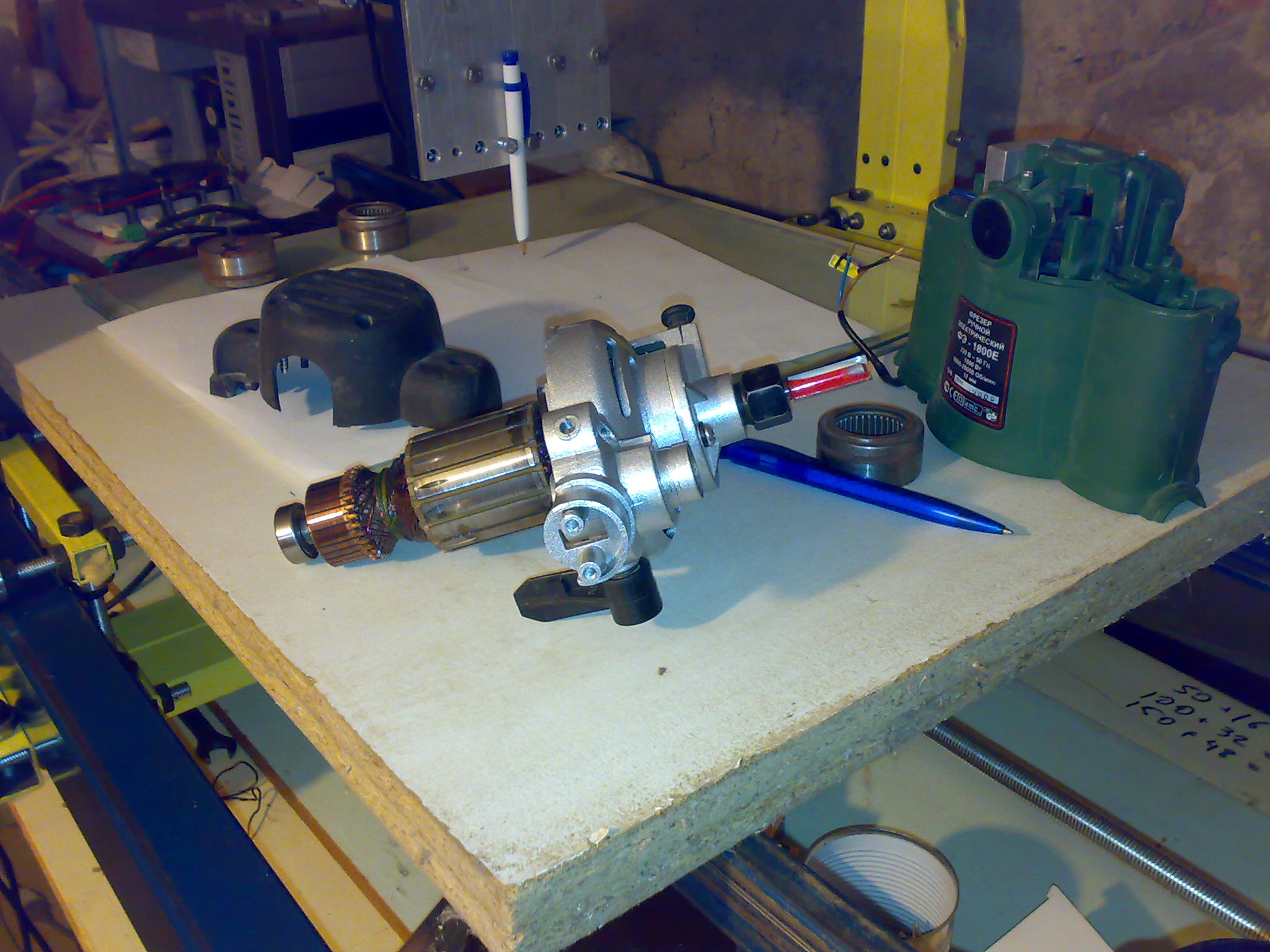

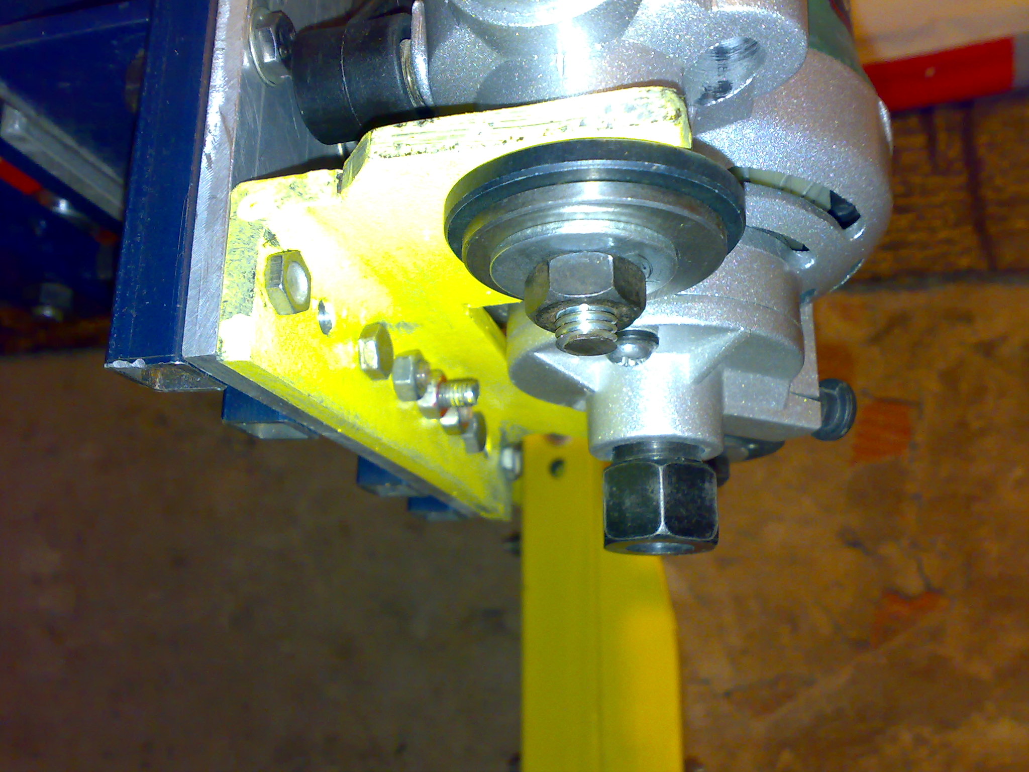

вот сегодня потратил день на придумывание и реалезацию того что придумал.
нажививил фрезер. завтра все подгоню подчищю подкрашу и соберу
пришлось фрезер разобрать.

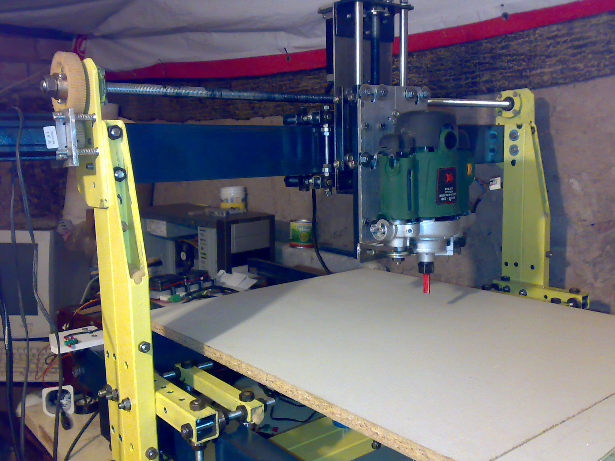

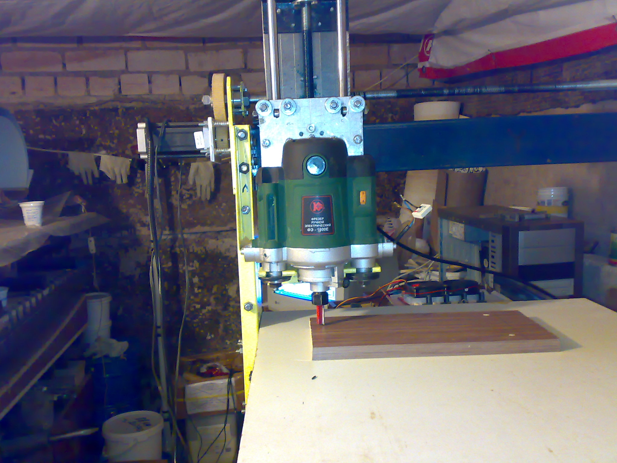

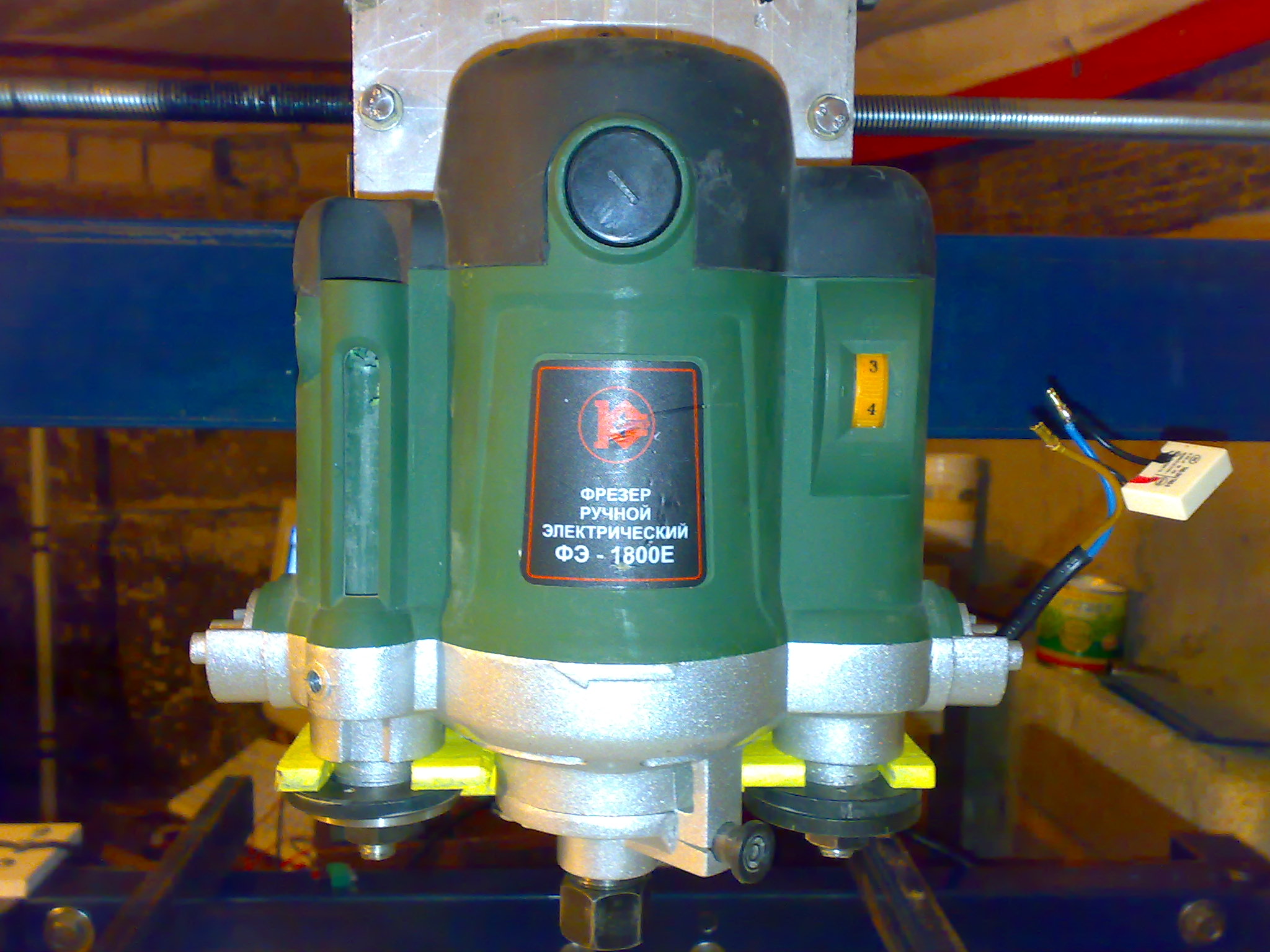

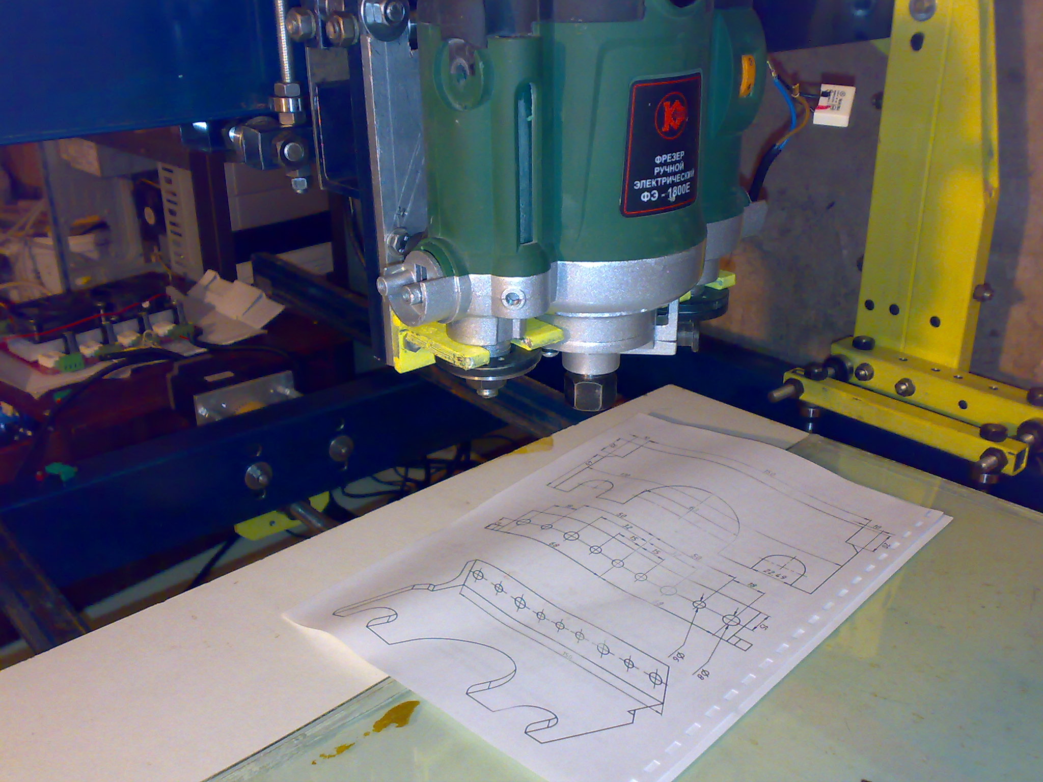

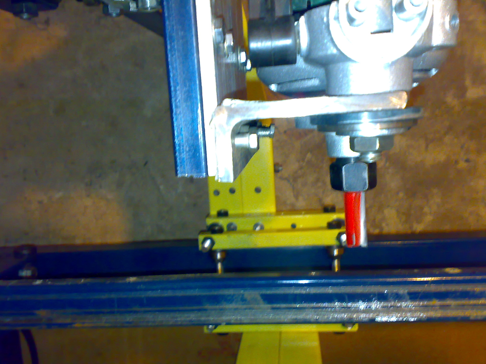

вот приделал Фрезер.. испытатьне успел. позно уже. завтра наверное чтонить попробую вжикнуть. начну с пенопласта.

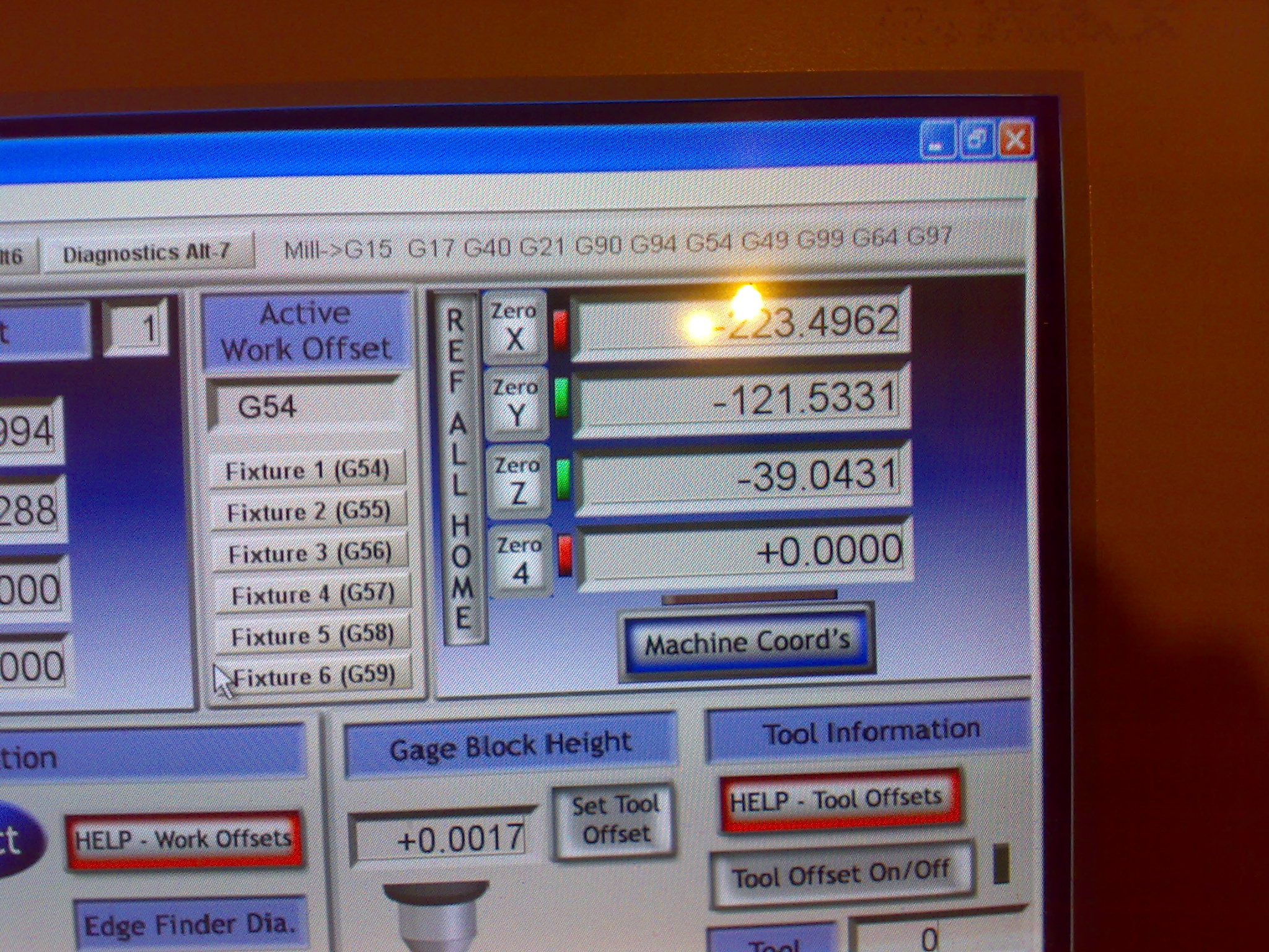

вот тут вопрос интересный назрел
смотрите скрин с экрана. у каждой оси горить зеленый или красный цвет.
дак вот на ось У и Z. обозначен зеленым. а оси Х и А красным. , Ано канешна панятнапро ось А, ее еще нет, а почему ось Х обозначена красным??????????????

Re: Бюджетный ЧПУ 1000(1600) х 650
А где крепление такое надыбал??? Я такое же хочу :)!
master_70 писал(а):вот тут вопрос интересный назрел смотрите скрин с экрана. у каждой оси горить зеленый или красный цвет. дак вот на ось У и Z. обозначен зеленым. а оси Х и А красным. , Ано канешна панятнапро ось А, ее еще нет, а почему ось Х обозначена красным??????????????
Все с этим Mach как через .... может это просто отображение пина направления? Или он говорит, что эти оси выставлены, а эти - нет...
ЗЫ на счет пенопласта это правильно!
И когда будешь станок с таким фрезером запускать держи под рукой рубильник от фрезера и рубильник от станка, если есть один на все рубильник, то даже лучше будет.

Nick писал(а):А где крепление такое надыбал??? Я такое же хочу :)!
Крепление 2 дня болгаркой и скрлилкой надывывал :hehehe:
естественн пенопласт
надо быть :idiot: .... чтоб с алюминия начинать тесты. да еще с моимто опытом нулевым.
а во насчет рубильника да подумал об этом. поэтому отделил кабель от фрезера. сначало проведу кабель от фрезера по кабель каналам, которые сделаю на днях . после этого он поподет на рубильник. а вот от рубильника к разетке. и прикручу кнопку на пин оси А как аварийку. после этого буду тестить. а в дальнейшем как куплю магнитный пускач , подключу через контроллер этот фрезер.
кстати у фрезера прекрасно меняется скорость 1 пальчиком. и очень удобно.
в среду скорее всего будут тесты
. если удачно пройдет пенопласт. перейду тестить сразу на дерево, ну и аналогично после дерев попробую на АЛ . сегодня достал 3 врезы по АЛ

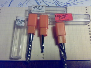

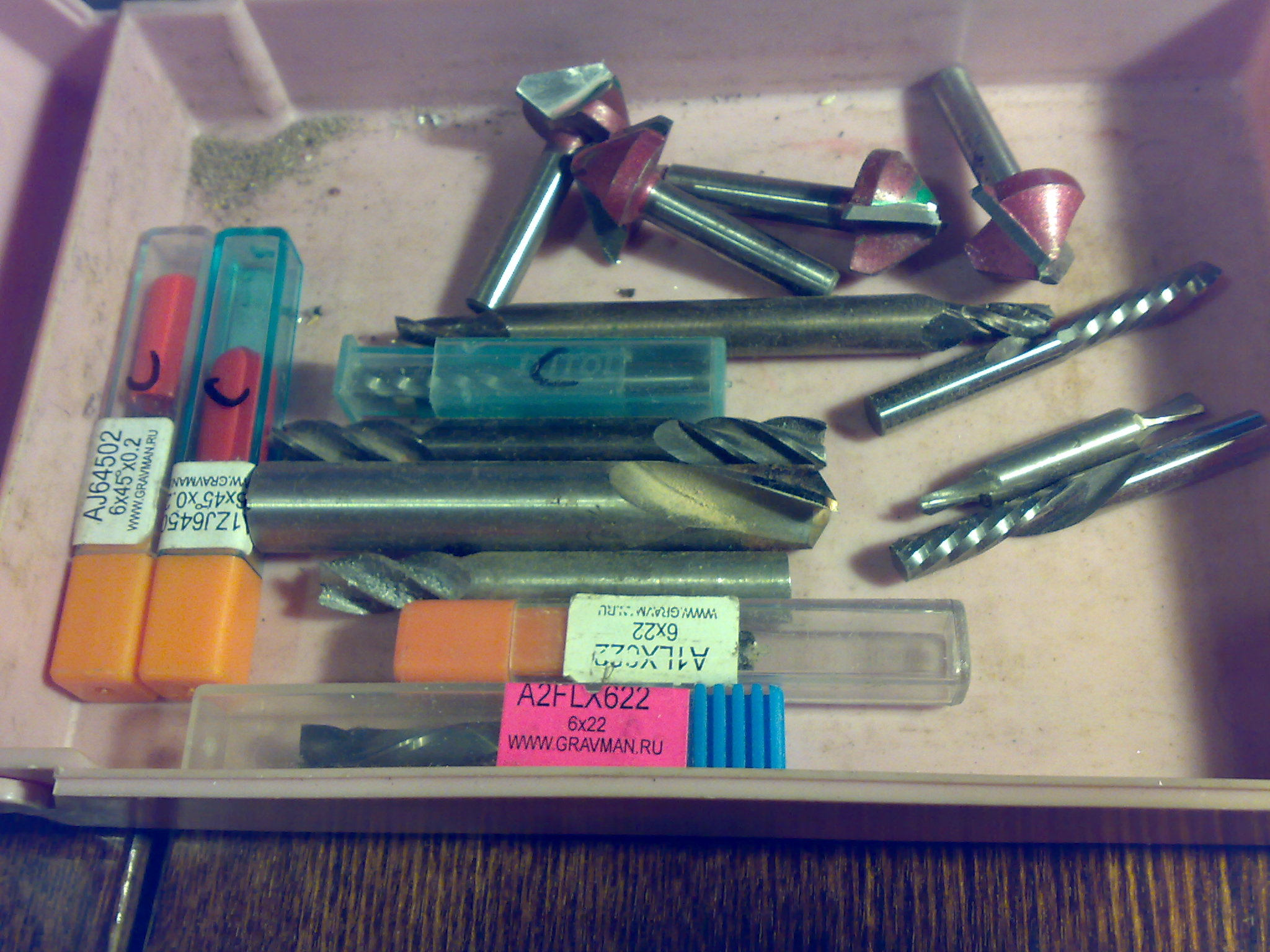

Покажи фрезы.
Алюминий на каких оборотах и каком заглублении будешь фрезеровать?

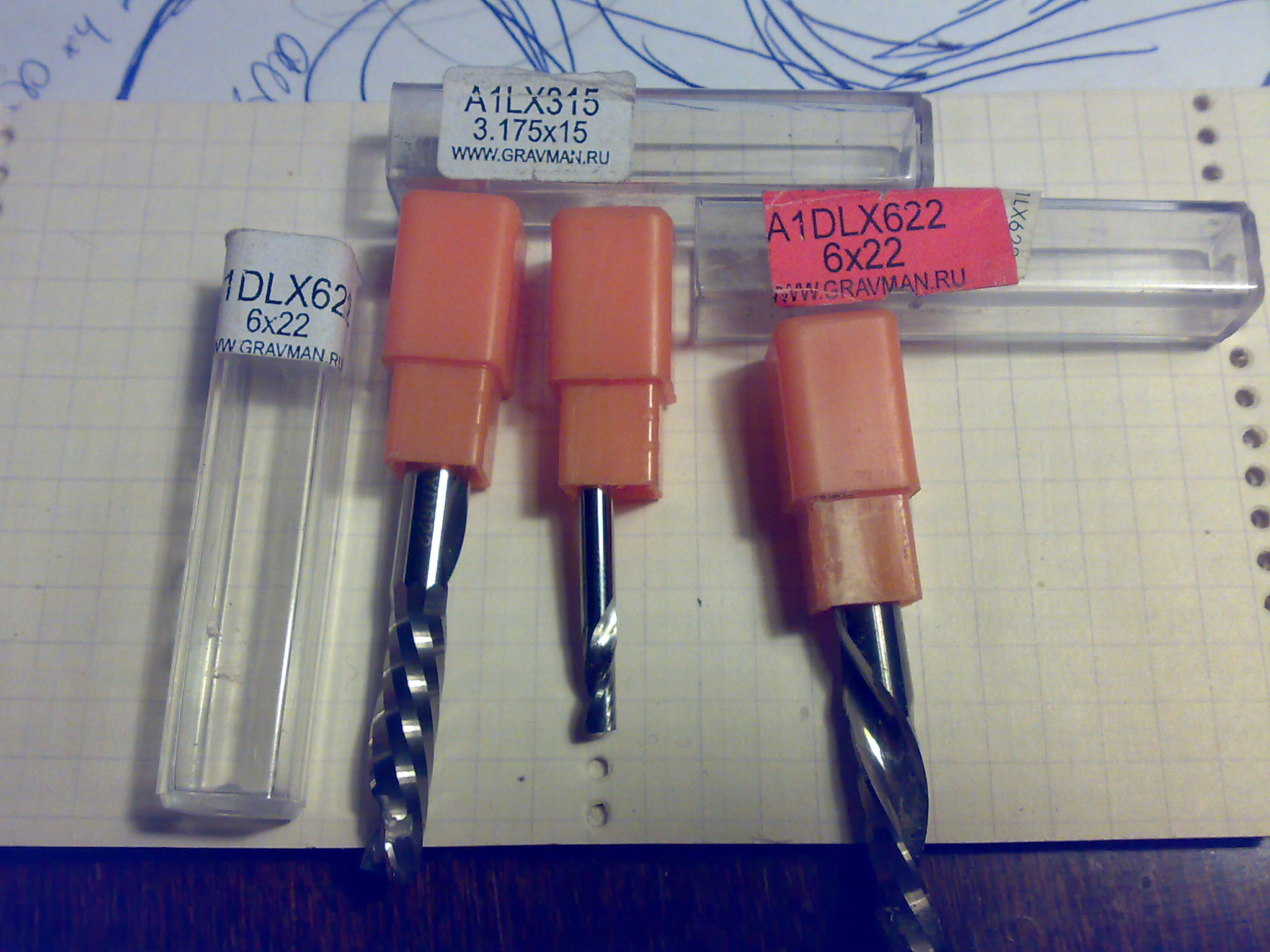

master_70
Сообщения: 1922
Репутация: 317
Откуда: Московская_обл
Сообщение master_70 »
Nick писал(а):Покажи фрезы.
вот фрезы для АЛ и композита
060320121616.jpg (3965 просмотров) <a class='original' href='./download/file.php?id=4522&mode=view' target=_blank>Загрузить оригинал (481.79 КБ)</a>
а вот ве остальные какие есть пока что..
060320121617.jpg (3965 просмотров) <a class='original' href='./download/file.php?id=4523&mode=view' target=_blank>Загрузить оригинал (518.5 КБ)</a>
а вот на каких оборотах обрабатывать пока понятия не имею.
буду пробовать и спрашивать знающих. метод научного тыка еще ни разу не подводило. :hehehe:

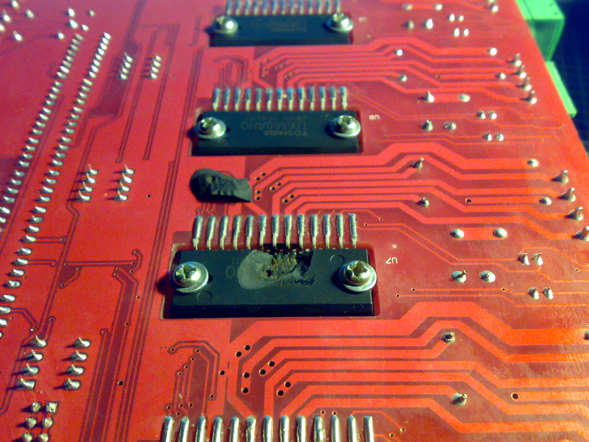

первая проблема. при тестовом прогоне сегодня одна микросхема контролера перегорела. ось Z которая была. она аж взорвалась, кусок от нее отлетел.
http://www.windguru.cz/ru/index.php?sc=230107
ща придется новое покупать что то.
и фрезер в работе не могу проверить. даже включить его не успел.
буду пока до водить до ума и дозваниваться до Красноярска.
Ну у тебя есть запасная - 4-я ось ведь пока не используется? Или у тебя два мотора по X?
Охлаждение на плате какое? Видать не выдержала ток...

Все хорошо. полазил по форумам- это дефект микросхемы драйвера, редкость. мне просто не повезло.
Спасибо cnc-shop. заменой кантроллера. и для второго станка заказал БП на 400ват. 24\36\48V

Интересно почемуж утя микруха вылетела, вроде и напряжение нормальное, просто я слышал про такое и помоему частенько они взрываются, а ты ее включил и сразу бабахнул или через некотое время?
master_70
Сообщения: 1922
Репутация: 317
ситуация была следующая.
хотел проверить в холостом режиме фрезеровку , перед реальной фрезеровкой пенопласта
. создал простую 3Д модельку. все включил . и отогнал все оси к центру стола и запустил УП . погоняв пару минут- всен ормально было, я довольный такой и оно как щелкнет !!!! и все встало и погасло . я сразу по всем рубильникам все вырубил. вот так. ни чего не препядствовало и не мешало .
