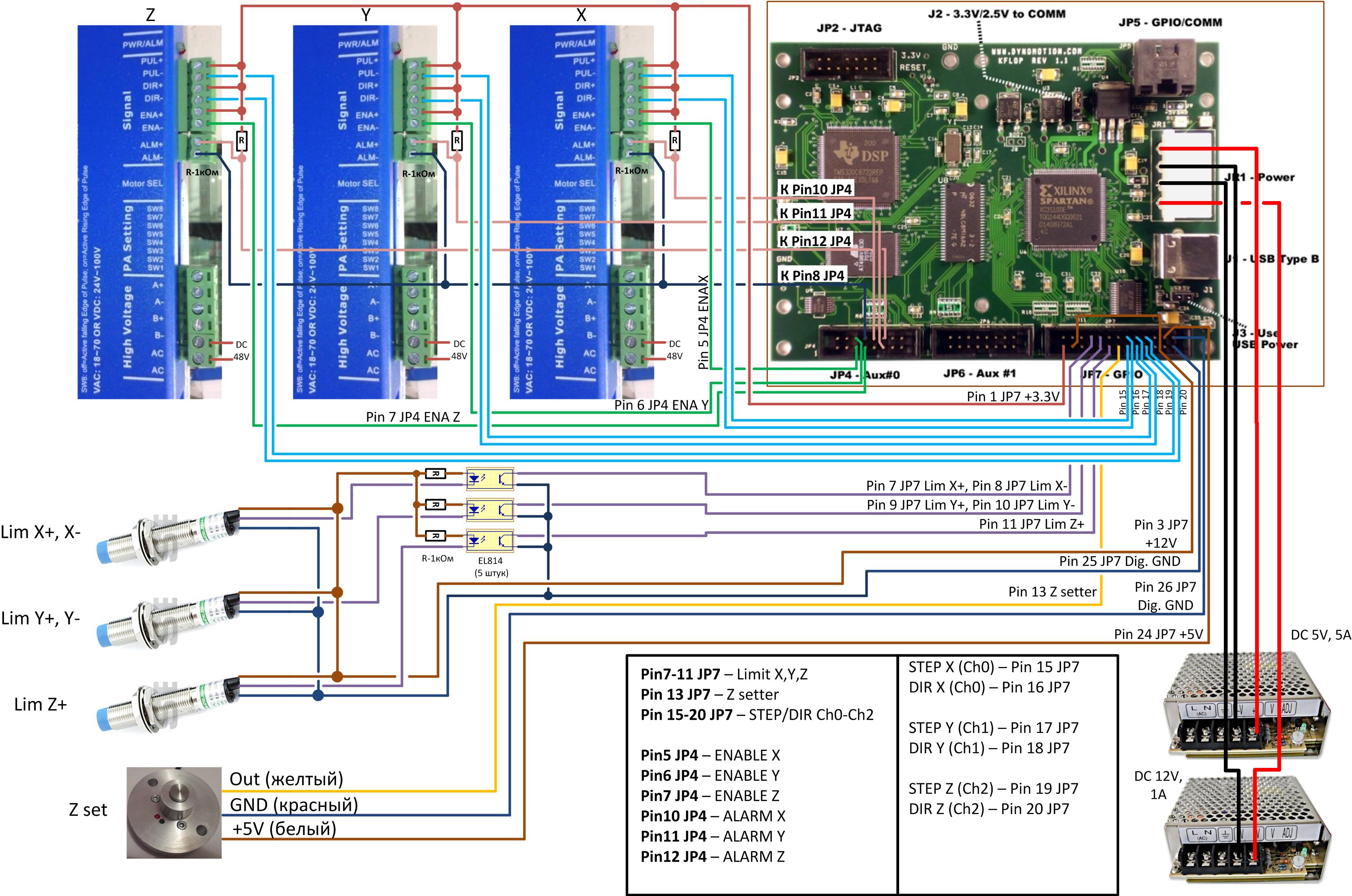

Набросал схему подключений драйверов и части периферии к к-флопу. Гляньте свежим взглядом, мб накосячил гденить :roll:
Подключение.jpg (3539 просмотров) <a class='original' href='./download/file.php?id=48561&mode=view' target=_blank>Загрузить оригинал (2.23 МБ)</a>
Re: Нужен совет по Leadshine AM882
Выходы Alarm нельзя объединять.
Датчики работают от 5 вольт?
И еще, на линии Enable от трех драйверов может получиться слишком большой ток.
Написано, что выходы контролера рассчитаны на 10 мА максимум.

michael-yurov писал(а):Датчики работают от 5 вольт?
http://darxton.ru/catalog_item/datchik- ... mknutyy_1/ - говорят от 5В :thinking: , скоро приедут - проверю. Не заведуться если от 5В подам на к-флоп 12В и запитаю лимиты от 12В с Pin 3 JP7, но придется оптопары еще ставить.
michael-yurov писал(а):И еще, на линии Enable от трех драйверов может получиться слишком большой ток.
Понял учту.
michael-yurov писал(а):Выходы Alarm нельзя объединять.
Поправлю, не знал.

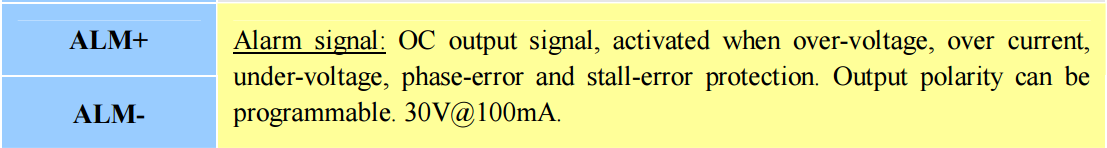

Почему? Они обычно делаются так, чтобы их можно было объединять по схеме "монтажного ИЛИ".
Действительно! Сейчас в документации написано, что так и есть!
2015-04-21 22-25-32 Скриншот экрана.png (3528 просмотров) <a class='original' href='./download/file.php?id=48582&mode=view' target=_blank>Загрузить оригинал (39.4 КБ)</a>
Более того!, сейчас и настрока появилась для выбора активного состояния сигнала.

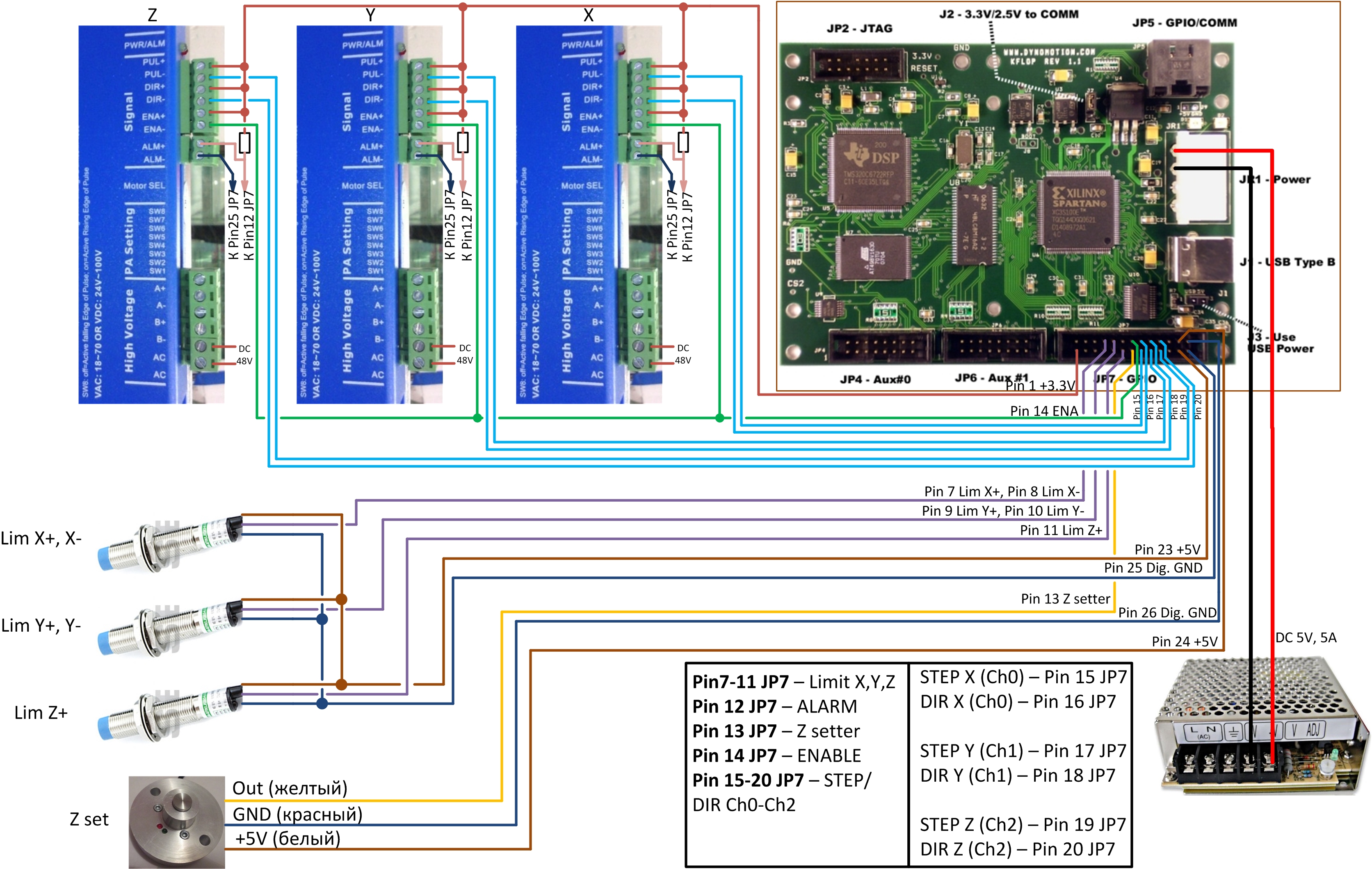

Подправил схемку. Сделал все же отдельно сигналы аларм для каждого драйвера. Мб получится разобраться с кодом к-флопа чтоб выводил сообщение по сигналу на пине. Глупость конечно сморозил с питанием концевиков от 5В :oops:
Подключение.jpg (3511 просмотров) <a class='original' href='./download/file.php?id=48646&mode=view' target=_blank>Загрузить оригинал (836.62 КБ)</a>
AlexNikov писал(а):Глупость конечно сморозил с питанием концевиков от 5В
Это что-то сейчас ты не то намудрил.
Нужно было оставить, как было, без оптопрар.
12 В - это специально для оптопар?
Так они же и при 5 В работают?

Приедут, попробую от 5В их. Заведуться если то будут от 5В питаться, на сайте в характеристиках от 5В, в датащиде на коцевики для согласовании с 5В уже поливик применяют. Вот эти http://darxton.ru/files/pdf/sensor/SN04-N.pdf при питании в 5В ведут себя вроде уверенно...На всякий случай накидал схемку с оптопарами. По даташиду вроде верно их развел - при наличии питающего напряжения на входе оптопары - вход к-флопа будет посажен на земплю...хотя хм...при сработке концевика оптопара отключит же получается просто вход к-фопа от земли. Изменения логического состояния не будет - перемудрил :?
AlexNikov
Сообщения: 1206
Репутация: 721
Откуда: Томск
Сообщение AlexNikov »
Концевики отлично работают при питании 5В, это снимает ряд проблем :)

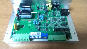

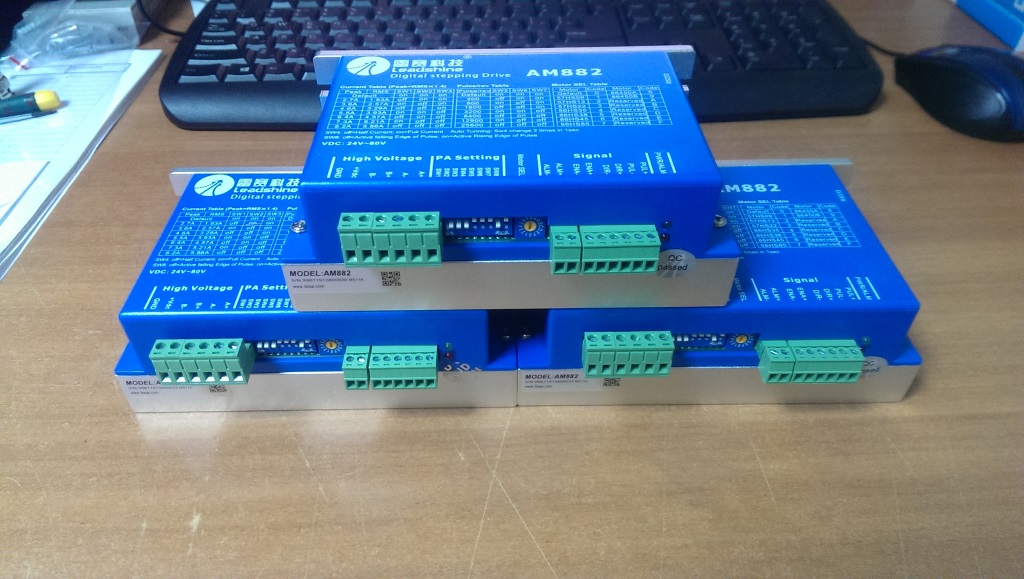

Приехали сегодня драйверы. Буду пробовать их подружить с к-флопом. Хочу сделать сравнительный тест по работе ШД с к-степом и Ледшайнами.
IMAG0047.jpg (3415 просмотров) <a class='original' href='./download/file.php?id=50978&mode=view' target=_blank>Загрузить оригинал (197.96 КБ)</a>

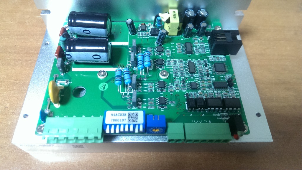

А вот его требуха, все названия микрух наглухо затерты :hehehe:
IMAG0048.jpg (3415 просмотров) <a class='original' href='./download/file.php?id=50979&mode=view' target=_blank>Загрузить оригинал (210.41 КБ)</a>
В этих драйверах диодного моста нет, так что питаются они только постоянным напряжением.
AlexNikov писал(а):все названия микрух наглухо затерты
И какой смысл в этом затирании, важна всё-равно прошивка контроллера, а не маркировка :wik:
