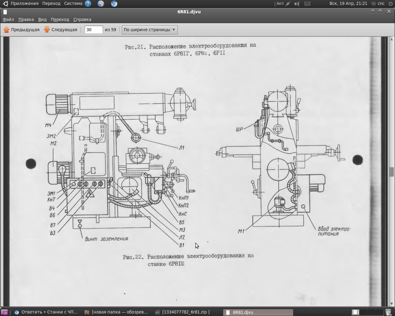

Подвернулась работенка, от которого отказались 3 электрика. Необходимо восстановить электрическую часть фрезерного станка 6д81ш.
Станок никогда не работал. Простоял на складе, пока не раздербанили его шкаф и не спи... т.е не украли двиг шпинделя и двиг подачи(на сколько я понял).
Вот он:
IMG_20150323_172033.jpg (3210 просмотров) <a class='original' href='./download/file.php?id=48358&sid=ad92c8311be1c8f069f8f576dbd7e8fb&mode=view' target=_blank>Загрузить оригинал (96.41 КБ)</a>
IMG_20150414_084223.jpg (3210 просмотров) <a class='original' href='./download/file.php?id=48360&sid=ad92c8311be1c8f069f8f576dbd7e8fb&mode=view' target=_blank>Загрузить оригинал (112.68 КБ)</a>
IMG_20150414_084241.jpg (3210 просмотров) <a class='original' href='./download/file.php?id=48361&sid=ad92c8311be1c8f069f8f576dbd7e8fb&mode=view' target=_blank>Загрузить оригинал (105.86 КБ)</a>
IMG_20150414_084205.jpg (3210 просмотров) <a class='original' href='./download/file.php?id=48359&sid=ad92c8311be1c8f069f8f576dbd7e8fb&mode=view' target=_blank>Загрузить оригинал (119.37 КБ)</a>
Как лучше сделать, восстановить по заводской схеме или может что-то изменить?

Как по мне, так это вопрос не сюда, а к заказчику. И требовать с него подробное ТЗ. Ибо потом получится "что ты мне тут наворотил, я не так хотел! Хрен те а не деньги"...
Re: восстановление 6Д81Ш
объясни заказчику что с частотником будет намного веселее ;)

Заказчик на нем сам работать не будет. Он его купил для ремонтной мастерской автопарка такси. Говорит "сделать как лучше". Поэтому сюда и обратился за советом. Сейчас нужно запустить. Потом есть шанс раскрутить его на очпушивание. Но для начала запуск...
aftaev писал(а):объясни заказчику что с частотником будет намного веселее
Частотник на что? Там по схеме 4 движка: привод вертикального шпинделя, привод горизонтального шпинделя, привод подачи и централизованная смазка(на сколько я понял).

Посчитайте два варианта запуска: максимальный современный и на пускателях по заводской схеме.
Распишите недостатки и преимущества каждого, а заказчик пусть выбирает.

Ведь вертикальный и горизонтальный шпиндели работать одновременно не будут? На них можно поставить один частотник, с переключением его на нужный двиг. Можно ли так сделать?

Тима писал(а): Можно ли так сделать?
Можно, но только не во включенном состоянии.

Схема с доков походу не совпадает с той, что была на станке. По паспортной схеме направление шпинделей меняется переключателем, а на станке стоят реверсивные пускатели...
Еще вопрос: Стоит ли заморачиваться с поиском пускателей на 110в или собрать цепи управления на 220в(24в)? 110-вольтовая аппаратура у нас в дефиците. Только под заказ.

Я бы всё на 24В брал.
Тима писал(а):Стоит ли заморачиваться с поиском пускателей на 110в или собрать цепи управления на 220в(24в)?
Мощные пускатели с катушкой на 24В могут потреблять слишком большой ток этой самой катушкой, что может привести к выгоранию управляющих цепей/контактов. Потому их делают на 110/220В, чтоб уменьшить управляющий ток, а следовательно искрение.
