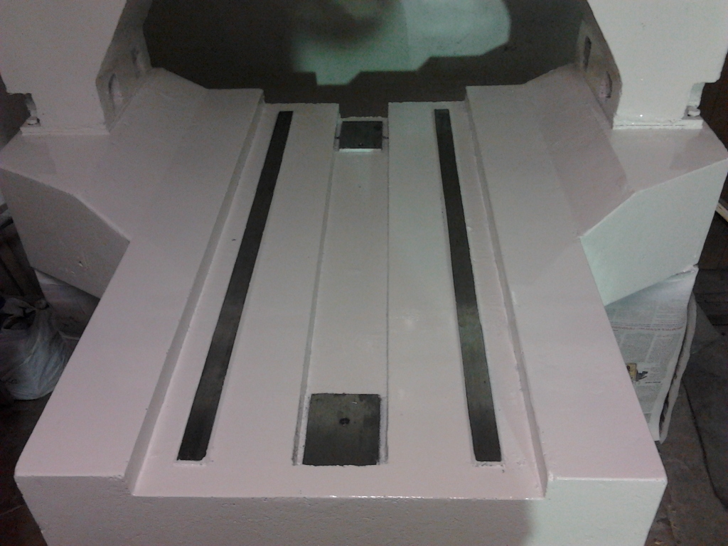

А какова необходимость в арматуре в таких отливках? Польза/вред есть от неё? Скажем, тонкая 3-5мм.

alexg-nn
Сообщения: 769
Репутация: 127
Откуда: Нижний Новгород
Re: Портальный фрезер из полимербетона
Сообщение alexg-nn »
ukr-sasha писал(а):Только нужно знать в каких местах закладывать арматуру
Если взять за основу отливку подобной формы, то, полагаю, арматуру имеет смысл устанавливать вдоль каркаса ближе к внешнему периметру.

mikehv
Сообщения: 1846
Репутация: 1175
Откуда: Иваново
Сообщение mikehv »
конкретно у этой отливки закладные под рельсы сделаны из шестигранника диаметром около 56мм, что само по себе неплохо армирует. Дополнительно арматура соединяет закладные под рельсы с закладными площадками для крепления портала. По внешнему периметру ничего нет.

ukr-sasha
Сообщения: 3343
Репутация: 2181
Откуда: Киев, Украина
Сообщение ukr-sasha »
Я бы закладывал на 15-20 мм от всех стенок формы в виде сетки с ячейкой 50 мм. Толщины проволоки 4-5 мм должно хватить.
Закладные само собой должны с каркасом связываться.

А подскажите, какая у вас минимальная толщина стенки (вообще) и максимальная высота отливки? Речь о станине.

Сообщение mikehv »
alexg-nn писал(а):А подскажите, какая у вас минимальная толщина стенки (вообще) и максимальная высота отливки? Речь о станине.
в самом тонком месте где проходит винт, толщина 10 см. Самое толстое на портале 30 см. Высота портала примерно 40 см. Я делал на глаз. Получился большой запас

mikehv
Сообщения: 1846
Репутация: 1175
Откуда: Иваново
Сообщение mikehv »
станина в самом толстом месте 20 см

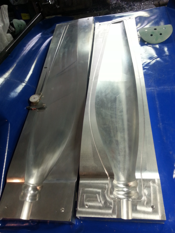

nik1 писал(а):Можешь показать что выходит? Если конечно не секретная инфа
Матрица готова. Пришлось повозиться с перестановками (длина 960 мм), но все получилось отлично.
Бьюсь с композитами сейчас.

Vitalik
Сообщения: 45
Зарегистрирован: 20 авг 2014, 19:26
Репутация: 30
Настоящее имя: Виталий
Откуда: Горишние Плавни
Сообщение Vitalik »
Здравствуйте!)Классная форма! Под какой моторчик винтик? Rotax? В комель дюралевую втулочку не будете вставлять?)
mikehv
Сообщения: 1846
Репутация: 1175
Откуда: Иваново
Сообщение mikehv »
Здравствуйте. Это вариант для мощных автоконверсий. На 503, 582 ротаксы и рмз буду другую форму делать. Лопасть будет монолитная . Вставку в комель делать не буду. Просто увеличу количество слоёв. Дюралевые кольца в комле до этого встречал только на одном винте московского производства.
