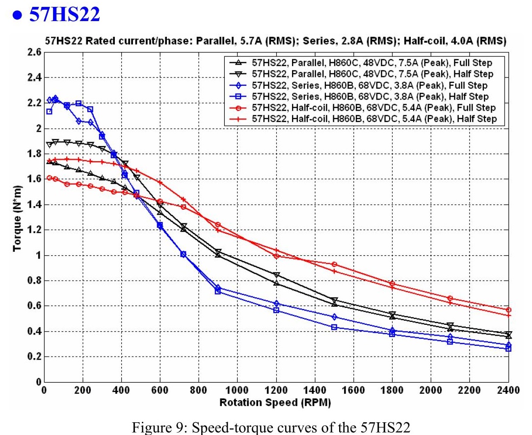

Доброго дня всем. Подключаю не спеша Leadshine 57HS22 к к-степу+к-флоп. Вот какая ситуция. Исходя из документации на ШД, при параллельном подключении обмоток ток фаты составляет 5,7А:
57HSxxd_01.jpg (2162 просмотра) <a class='original' href='./download/file.php?id=48131&mode=view' target=_blank>Загрузить оригинал (415.57 КБ)</a>
Исходя из графика в той же документации был выбран БП на 48V:
57HSxxd_02.jpg (2162 просмотра) <a class='original' href='./download/file.php?id=48130&mode=view' target=_blank>Загрузить оригинал (320.13 КБ)</a>
На к-степе установлены джамперы, ограничивающие ток в 5.0А. В итоге двиг после 2-3 минут работы очень ощутимо нагрелся. Максимальная паспортная температура его 80 градусов. Термометра под рукой нет, но по ощущением в руке держать ШД невозможно после 3x минут работы. Ограничение тока пока не снижал, но вопрос - какая причины могут быть такого нагрева,вроде штатно питается ШД?

Привет, в то время я если честно не рискнул взять к-флоп и другие драйвера. Не был тогда уверен что смогу их подружить. В итоге взять к-степ, так то меня он устраивает абсолютно всем. С 4-х выводными ШД все работало норм - ток ставил чуть ниже нежели ток ШД, двигателя на холостых не грелись. ШД остыл, снизил ток до 3,38А - нагрев явно меньше на тот же момент времени. Мб ток в паспорте указан на фазу, но при параллельном их подключении ток нужно в 2 раза меньше поставить?

AlexNikov писал(а):снизил ток до 3,38А - нагрев явно меньше на тот же момент времени. Мб ток в паспорте указан на фазу, но при параллельном их подключении ток нужно в 2 раза меньше поставить?
Нет, все правильно написано.
Может быть драйвер так работает.
Ориентируйся на нагрев и выбирай ток исходя из рабочей температуры мотора - это его основное реальное ограничение.
Обмотки точно параллельно подключены, а не последовательно?

AlexNikov писал(а):Завтра проконтролирую температуру на 5.0А ограничении. Постараюсь подобрать под 80 градусов.
Мощность нагрева примерно пропорциональна квадрату тока в обмотках.
Выставь ток так, чтобы при спокойной работе моторы сильно не нагревались - так, чтобы рукой можно было спокойно держать.

AlexNikov писал(а): Как-то странно (по другому) звучат ледшайновские движки в отличии от китайцев. Нельзя сказать что тише/лучше. В режиме удержания пищат бывает - сдвинешь чуть-чуть писк пропадает :wik:
Просто индуктивность ниже, напряжение больше, потому и пищат.
Подключи последовательно - будут меньше пищать и медленнее работать.
