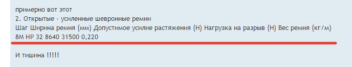

Возможно ли использовать вместо рейки и ШВП вот эти ремни
http://www.ttcprogress.ru/catalog/poliu ... tie-remni/ НЕ реклама это ( я пытаюсь для себя станок построить и сэкономить)и не портите плис ссылки
примерно вот этот
2. Открытые - усиленные шевронные ремни
Шаг Ширина ремня (мм) Допустимое усилие растяжения (Н) Нагрузка на разрыв (Н) Вес ремня (кг/м)
8M HP 32 8640 31500 0,220
И тишина !!!!!

Для лазера наверное пойдет.
Re: Зубчатые Ремни на длине 2500мм
balomut писал(а):И тишина !!!!!
Думаешь, кому-то захочется вот это разбирать?

А по порядку через пробелы не прочитать ?
8НР шаг 32 мм 8640 Н 31500 Н 0.220 кг
Ленивые вы - всё вам разжуй и выложи и в теме сам с собой поговори .
balomut писал(а):А по порядку через пробелы не прочитать ?
А я так и сделал:
balomut писал(а):Шаг Ширина ремня (мм) Допустимое усилие растяжения (Н) Нагрузка на разрыв (Н) Вес ремня (кг/м)
Шаг - 8M
Ширина ремня (мм) - HP
Допустимое усилие растяжения (Н) - 32
Нагрузка на разрыв (Н) - 8640
Вес ремня (кг/м) - 8640
И еще пара чисел: 31500 и 0,220
В общем и целом, ремень - "говно".
Шаг - очень большой.
Допустимое усилие - очень маленькое.
Да и тяжелый очень!

Шаг 8М НР Ширина ремня (мм)32 Допустимое усилие растяжения (Н) 8640 Нагрузка на разрыв (Н) 31500 Вес ремня (кг/м) 0.220

не может быть шаг 32 мм. Это скорее ширина. шаг, скорее 8мм. Сами не разобрались а обижаетесь.
Подойдут или нет зависит от того с чем вы собираетесь работать на станке. Для деревяшечного станка один метровый(у меня) ремень шириной 20мм работает дастаточно уверенно.
Вы по любому будете ведь его ставить с двух сторон, я думаю будет нормально.
Если станок для дерева-пластика шевронный ремень- излишество, достаточно обыкновенного.
И, скорее всего, дешевле в пару раз.

Я делал станок с двумя ремнями по Y длина 1800 и одному по Х длина 1200. Ремень шаг 8мм ширина 16мм. армированный, модель HTD 8M. Неделю погонял и выкинул. Ремень растягивается. Поставил цепи и доволен.

Я залез. Самого важного параметра - растяжимости там нет!
balomut писал(а):Админ закрой тему плис, пустой разговор .
Ремень нужно выбирать под конкретную задачу. А так обсуждать, хороший ремень, или нехороший - действительно, пустой разговор.
Была бы указана растяжимость - можно было бы посчитать, насколько отклонится ось приводимая таким ремнем при том или ином усилии.

Прождал до вечера так ни чего и не прислали на почту , но позвонили и сказали что в прайсе нет такой инфы как удельное растяжение .Цена метра такого ремня 700 рублей .
