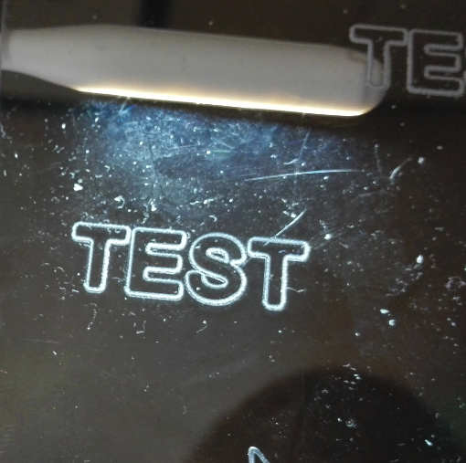

Не пинайте сильно ногами, есть проблема, казалось все до ужаса просто а не получается.
Имею станок 3ёх координатный, драйвера на TB6560, Mach 3, ArtCam2011(есть 2009).
Хочу на двухстороннем пластике сделать табличку. Создал поле в Artcam вставил текст и тут нюанс.
Я хочу чтобы буквы на табличке станок делал одним движением, т.е. например буква А (пример траектории /-\) а на деле получается,
что буква имеет двойную окантовку. Пробовал создавать УП и по средней линии (на краях букв появляются заусенцы) и просто гравировку.
и как-то все кривенько выходит
Test.jpg (4414 просмотров) <a class='original' href='./download/file.php?id=47961&mode=view' target=_blank>Загрузить оригинал (23.81 КБ)</a>

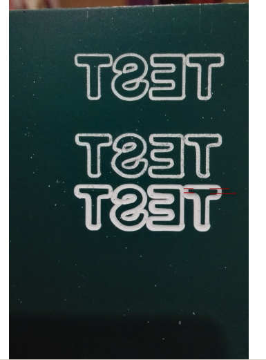

Еще непонятно почему буквы неодинакова обрабатываться. На фото красный выделена различная толщина полки буквы "Т"
Test1.jpg (4408 просмотров) <a class='original' href='./download/file.php?id=47968&mode=view' target=_blank>Загрузить оригинал (16.12 КБ)</a>

Прикрепите файл арткама к сообщению, скорее всего проблема в рисунке.

Скорее граница (профиль) буквы состоит из двух линий. Вот при фрезеровки вдоль линии вы и получаете двойную окантовку. Это если исключить возможные механические проблемы. Нужно на файл задания взглянуть.
Что за станок?

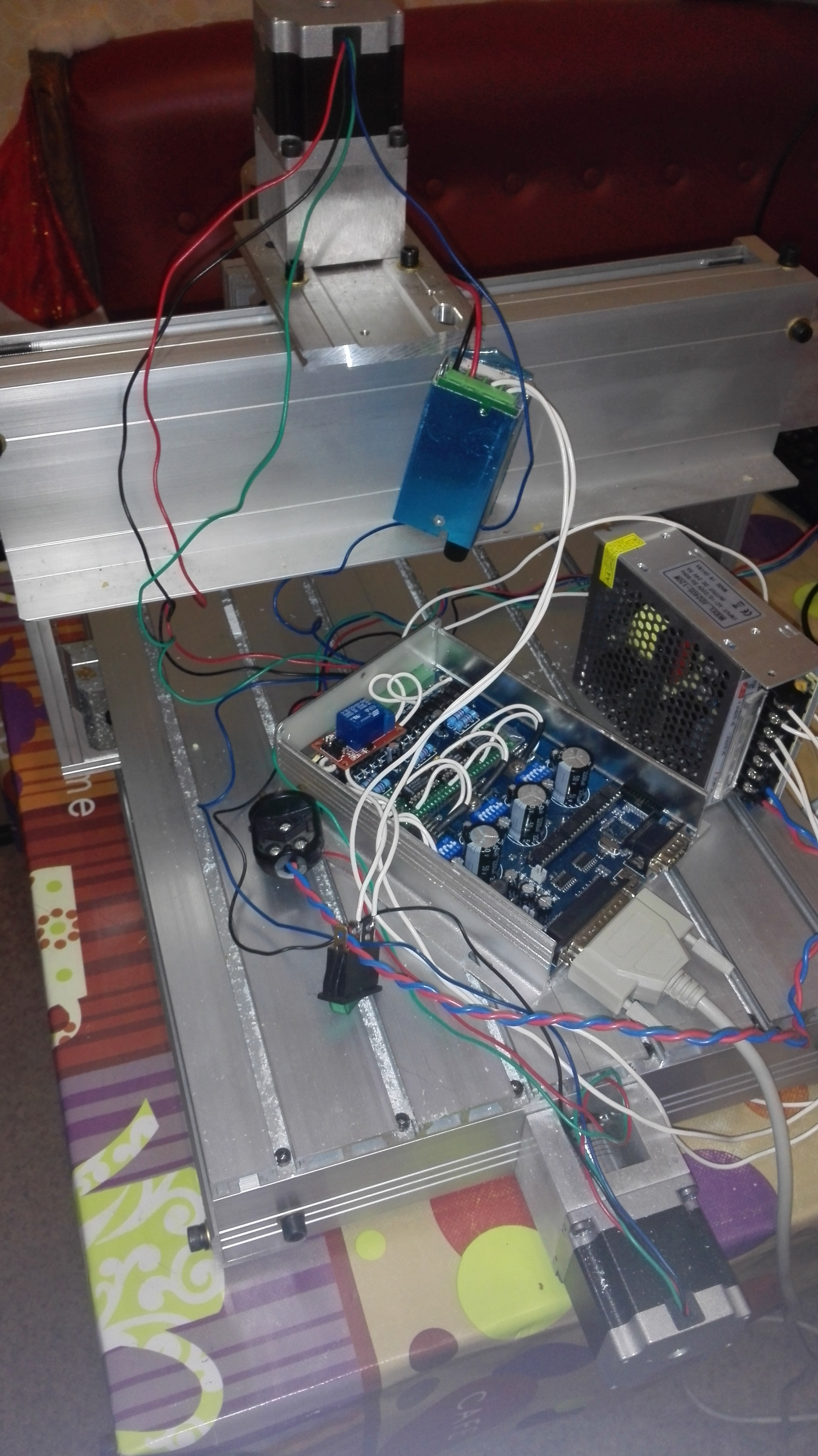

На фото ниже станок. Размер 300х400х50. Драйвера на TB6560 с небольшими доработками.
Станок 1.jpg (4368 просмотров) <a class='original' href='./download/file.php?id=48014&mode=view' target=_blank>Загрузить оригинал (2.91 МБ)</a>

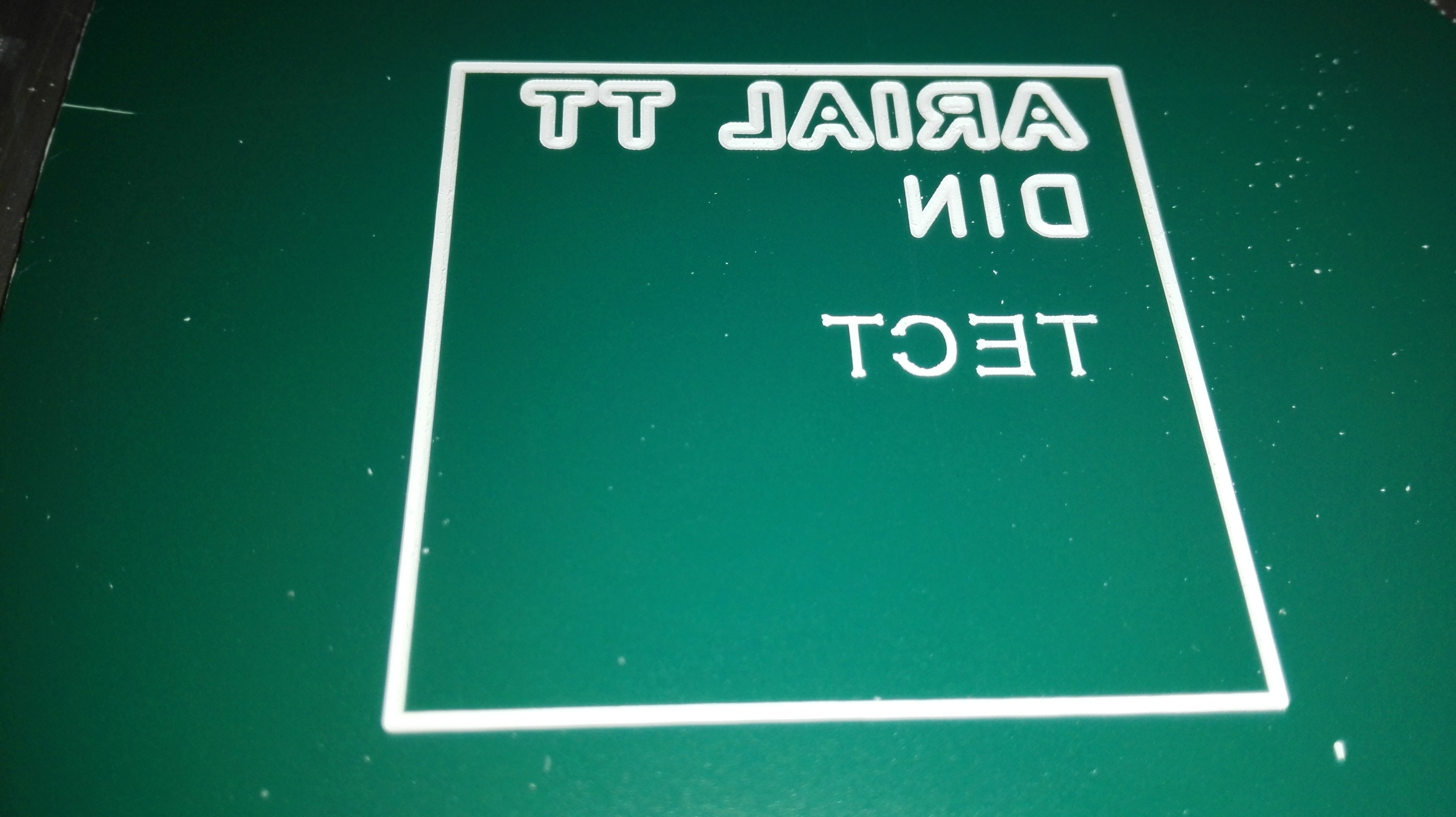

Создал программу в ArtCam (Forum_2.zip), сгенерировал G код (Forum_1.zip).
Изделие.jpg (4368 просмотров) <a class='original' href='./download/file.php?id=48016&mode=view' target=_blank>Загрузить оригинал (2.29 МБ)</a>
Вот только вылезла проблема с зеркалирование.
1) ARIAL TT - по профилю снаружи
2) DIN по профилю вдоль (меня этот вариант вполне устроит, но в шрифте DIN нет русских букв, т.е. английские печататься, а русские белый квадрат и все. )
3) ТЕСТ по профилю средней линии (русские буквы есть, но шрифт делается с засечками на концах букв).
4) На изделии нету, так как в ArtCam ошибка "Инструмент может не подходить или не резать ничего"

Про букавки и моношрифты нашел много интересного, подошло "MonoFont_by_Elkantar.v1.1"

я так понял что вопрос с буквами решился?
зеркальное отражение это настройки мач.

Да проблема решилась, как я понял известная проблема с моношрифтами.
А зеркалка, видимо друг Чен Ли из Китая, у которого я покупал станок
одну ось перепутал, так как все три мотора подключены одинаково,
проблема решаема изменением DIR LOW-HIGH.
Владимир посмотрите УП в прикрепленном файле, почему не хочет создаваться четвертая надпись.
Может я не понимаю логического смысла данной операции "Инструмент может не подходить или не резать ничего".

Сейчас на машине где нет artcama. Но могу предположить что диаметр фрезы не "влазит", как следствие нулевая глубина обработки.
