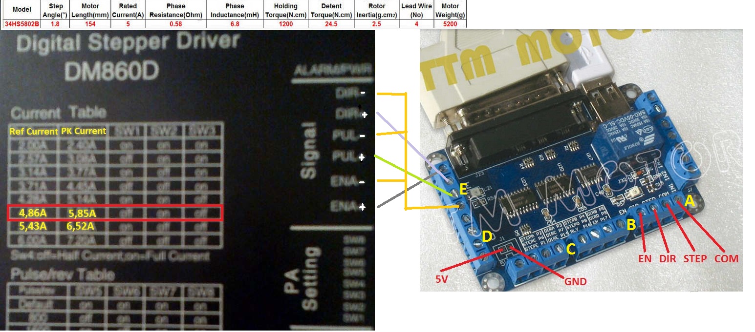

Примерная схема подключения:
Подключение.jpg (7270 просмотров) <a class='original' href='./download/file.php?id=46282&mode=view' target=_blank>Загрузить оригинал (6.54 МБ)</a>
ENBL+ на драйвере - разрешить работу драйвера, грубо говоря е стоп кнопка сработала, мы прекращаем подачу 5 вольт, соответственно драйвер переходит просто в решим удержания вала. Либо справа где выходы, там есть 5В туда ENBL+ и подключаешь, ENBL- обычно не к чему подключать ненужно

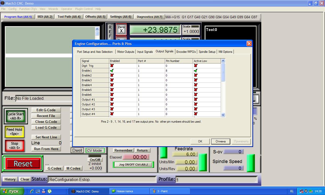

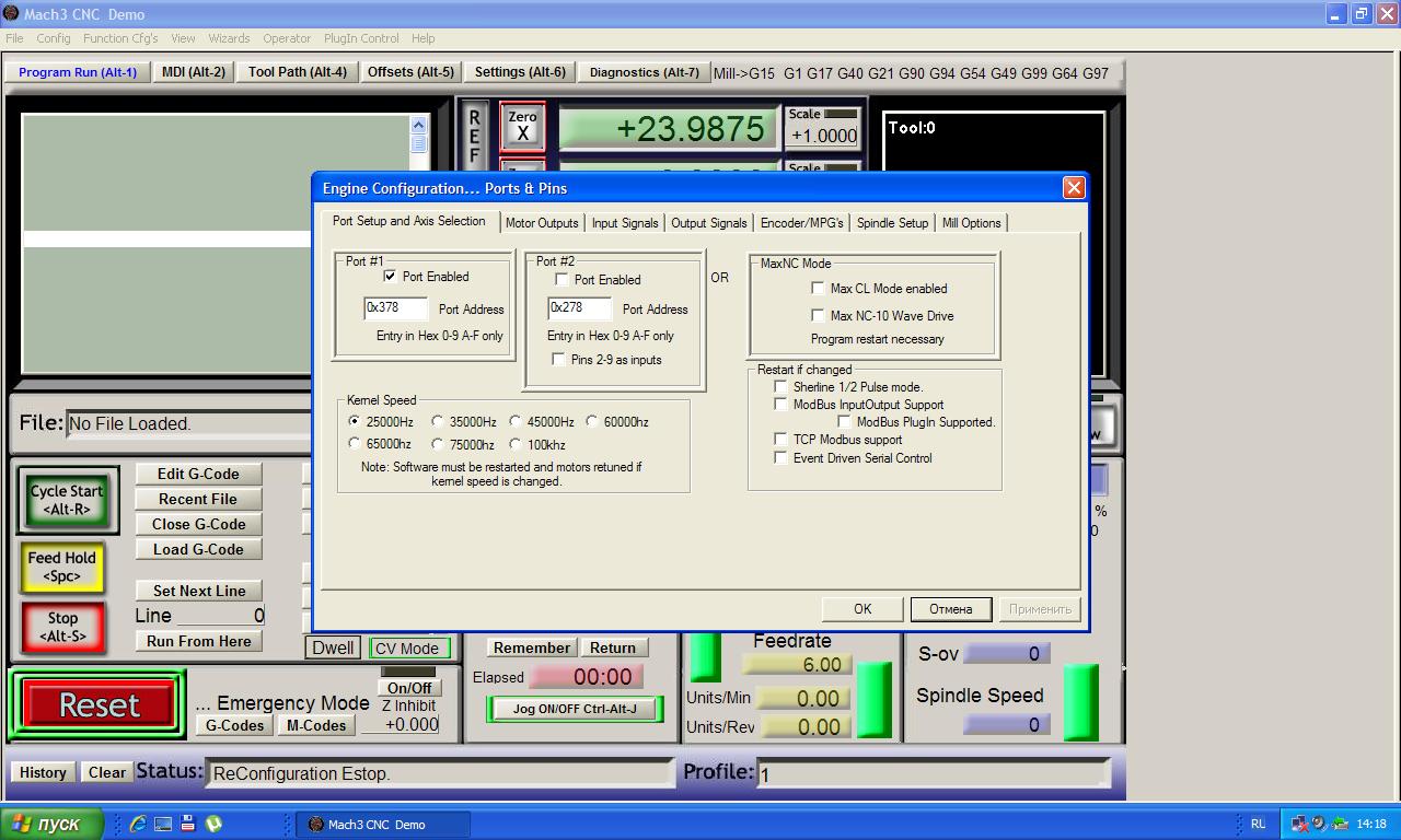

Подскажите пожалуйста,
подключил все как описано выше, потом даже мануал нашел и сделал все как надо, так же в маче прописал X axis Step и DIR порты(на этом контроллере они 2 и 3 соответственно)Enable port(цифра 17, написано на контроллере), в БИОСе ставил и ECP и ECP&EPP. но все равно при нажатии на клавиши мотор стоит без движений. читал что ОС тож может влиять (у меня 7-ка 64, а мач 32битная), а еще когда запускаю DriverTest выдает - No Driver sensed installed. Run DriverTest. 5 часов парюсь этой фигней. что делать? ПОМОГИТЕ!
Сообщения: 11731
Re: Подключение драйверов к контроллеру
kima писал(а):читал что ОС тож может влиять (у меня 7-ка 64, а мач 32битная), а еще когда запускаю DriverTest выдает - No Driver sensed installed. Run DriverTest. 5 часов парюсь этой фигней. что делать? ПОМОГИТЕ!
На X64 нельзя установить драйвер LPT от Mach3, даже если обойти защиту установки драйверов без цифровых подписей.

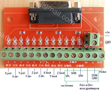

NightV писал(а):а ты подал -5v (на gnd)
Я запутался, помогите плиз:
1. к GND на драйвере DM442 от БП подавать -36V или "землю"?
2. пин "G" на коммутац.плате должен быть соединен с "землей" БП и GND драйвера?
NCSetupCardEng.jpg (7090 просмотров) <a class='original' href='./download/file.php?id=48088&mode=view' target=_blank>Загрузить оригинал (135.42 КБ)</a>
Ncstudio распиновка.jpg (7090 просмотров) <a class='original' href='./download/file.php?id=48089&mode=view' target=_blank>Загрузить оригинал (40.31 КБ)</a>
Сообщения: 3023
pankinoa писал(а):1. к GND на драйвере DM442 от БП подавать -36V или "землю"?
1.-36v
pankinoa писал(а):2. пин "G" на коммутац.плате должен быть соединен с "землей" БП и GND драйвера?
2. С минусом блока питания

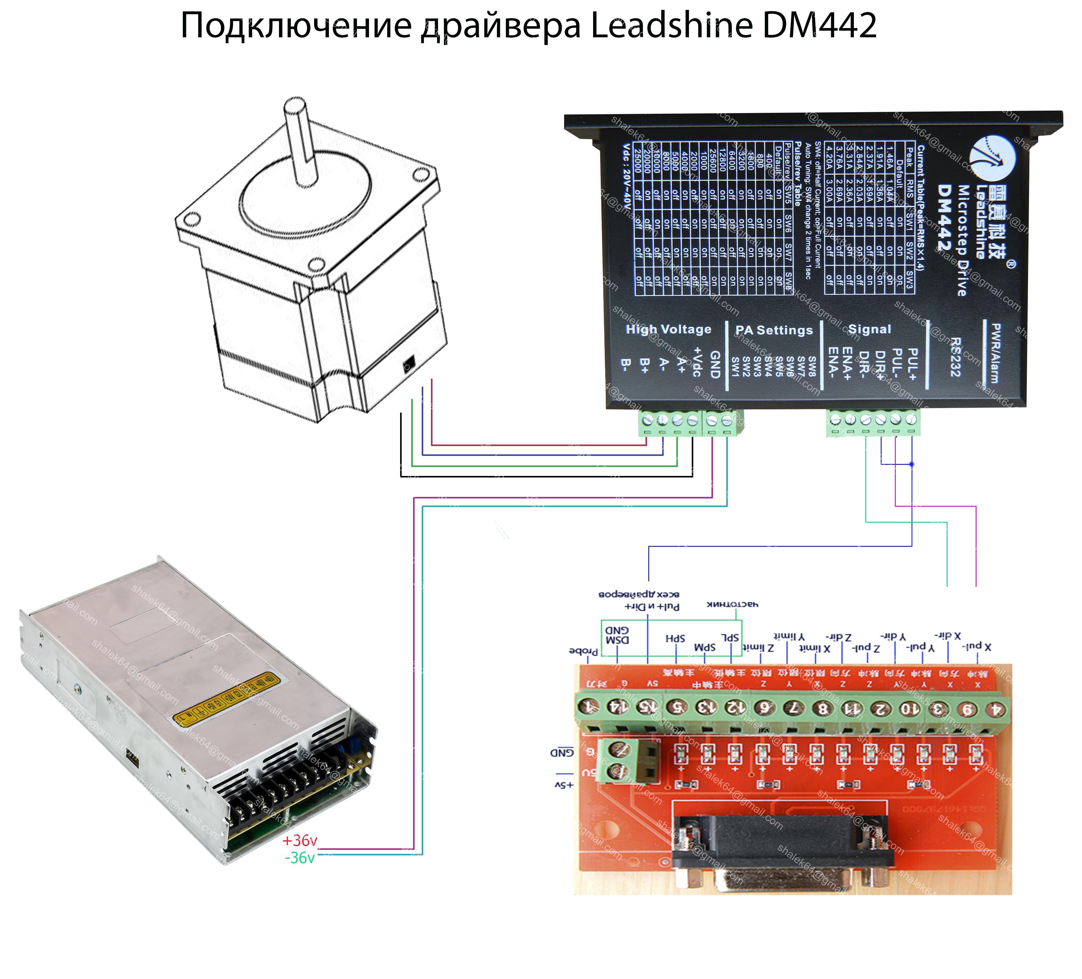

Сообщения: 3023
У меня так:
Подключение Leadshine DM442 _.jpg (7073 просмотра) <a class='original' href='./download/file.php?id=48099&mode=view' target=_blank>Загрузить оригинал (784.52 КБ)</a>
Земли в кучу я не собирал. Все находится в системном блоке на одном шасси. Поэтому где надо земля объединилась. Минус от блока питания - это не земля.

Сообщения: 3023
pankinoa писал(а):
shalek писал(а):Сейчас попробую нарисовать
Ага, вроде так же, только ENA+ у меня вместе PUL+|DIR+.
Александр, а GND комут.платы не соединена ни с чем?
ENA+ можно в Ncstudio не заводить. Проку нет.
GND ком. платы соединена с корпусом. У меня к ней идет провод с частотника.
5 вольт и землю на отдельно стоящий клемник на платке подавал от красного и черного проводов от блока питания компьютера.
