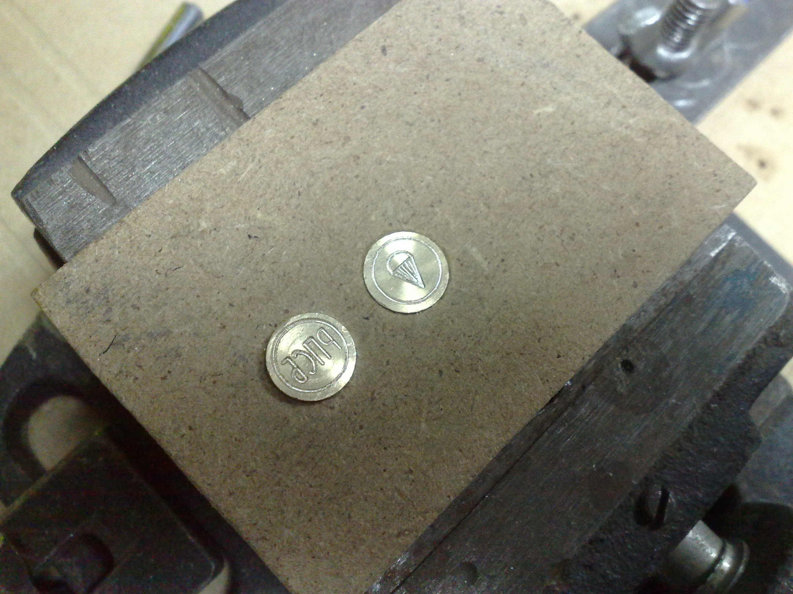

ну вот . добрался до второнго теста
пробывал мелкую гравировку . Ура , станок справился
110420151590.jpg (3009 просмотров) <a class='original' href='./download/file.php?id=47909&sid=acfd9544de5100afadc6d4d180c1fbaf&mode=view' target=_blank>Загрузить оригинал (911.63 КБ)</a>
110420151589.jpg (3009 просмотров) <a class='original' href='./download/file.php?id=47908&sid=acfd9544de5100afadc6d4d180c1fbaf&mode=view' target=_blank>Загрузить оригинал (774.03 КБ)</a>
110420151588.jpg (3009 просмотров) <a class='original' href='./download/file.php?id=47907&sid=acfd9544de5100afadc6d4d180c1fbaf&mode=view' target=_blank>Загрузить оригинал (870.86 КБ)</a>
