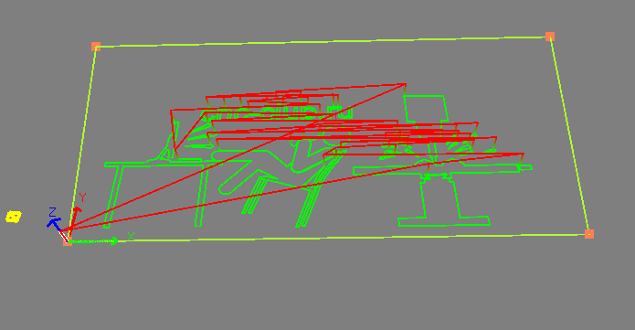

Понадобилось мне поделку для садика сделать, и решил с помощью станочка сделать, думал что сейчас набросаю чертежик, и через planet-cnc выпиляю (т.к. в ней импорт из друхих форматов разнообразный), и потрачу совсем немного времени, но не тут то было. Закрепил я значит фанерку, в программу загрузил данные для фрезеровки, и начал попытки совместить деталь с g-кодом, (размер одной из деталей фрезеровки, практически упирался в ограничения рабочей области). Не то в смешке, или из-за настроения, (или от неумения правльно пользоваться planet-cnc) это все как-то сложно получалось у меня, а было уже позновато, да и домой нужно было, короче бросил я эту затею. И сделал другую поделку :-)
Поэтому решил в своей программе упростить эту задачу, и вот что из этого получилось: (можно включить субтитры, тогда будет видно описание...) Порядок получается такой:
1) Деталь крепиться на столе, произвольно.
2) Включаем опцию отображения рабочей области.
3) В режиме ручного управления, двигаем шпиндель, к границам обработки по осям X,Y.
4) Загружаем g-код.
5) И двигаем g-код в рабочую область.

selenur писал(а):и вот что из этого получилось:
G54, G55 и т.д. получилось...
Re: Управление контроллером mk1 (planet-cnc)
На чпушном языке это называется "задать ноль заготовки".
Твоя проблема в том, что при создании УП ты не поставил правильно ноль заготовки и он у тебя находится в стороне от места работы.
Всётаки перед написанием программы управления станком с ЧПУ стоит как следует изучить предмет... :)

Спазибо за подсказку!
Т.е. как я понимаю, g-код загружают в управляющую программу, или контроллер, потом находят точку начала детали, и потом вручную дополнитьно вводят g54?
Надо было при подготовке УП ноль заготовки указать не там, где он у тебя получился, а там, где синим нарисовано:
z.png (4744 просмотра) <a class='original' href='./download/file.php?id=47889&sid=607a5a2f89a774cd2660f543e0a3894c&mode=view' target=_blank>Загрузить оригинал (664.46 КБ)</a>
Потом подвести инструмент к соотв. углу заготовки и задать смещение координат для G54, далее выбрать эту систему координат и пилить.

И вот что получилось:
Траектория движения до: И после применения данных полученных при сканировании поверхности: Ещё правда в живую не проверял, но отображение 3D и то что посылается в контроллер одно и тоже.
Правда что-то зацепил, и пока траектория движения стала, ну очень жирной линией рисоваться. :-)
