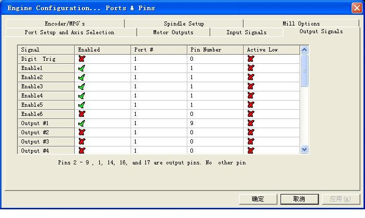

не могу подружить HY-JK02-M и LPT-PCI + Mach3 win7 32 bit.
в маче выставил все параметры .. драйвера к контроллеру не подсоединяю.. просто подключил контроллер к USB и LPT.
загорается один красный светодиод питания и при подключении щелкает релюшка включения шпинделя..
запускаю Мач3 . загружаю g-код и нажимаю старт ... но индикаторы на контроллере не загораются.. что мол такая-то ось задействована.. в чем косяк?..

В мач включены пины enable для осей и для всего контроллера?
Кстати, попробуй релешкой какой-нибудь пощелкать, для проверки...

пины для осей включены... а вот что такое enable для всего контроллера ? это где?))
Re: не могу подружить HY-JK02-M и LPT-PCI + Mach3 win7 32 bi
Ну обычно бывает отдельный пин включения всего контроллера и иногда бывают дополнительные пины для всех осей. Сделай скрин своих настроек, и скинь если есть инструкцию к контроллеру.

вот интсрукция http://www.tecnoflexo.com.br/site/fotos ... /17/17.pdf .. настройки все делаю по ней...тестирую только ось X.
Вот это правильно настроил?
1.png (4996 просмотров) <a class='original' href='./download/file.php?id=4388&mode=view' target=_blank>Загрузить оригинал (165.99 КБ)</a>
Попробуй подключи двигатель, может он все таки работает?
Если не работает, то попробуй сделать Active Low на пин enable.

да и такое пробовал... ничо не помогает . .. лампочки на каналах не загораются))
О, так у тебя стоит lpt-pci? Так, релле щелкает при включении станка в Mach? Уверен, что на тот номер порта шлешь сигнал?

да, у меня lpt pci, порт стоит верный,
реле щелкает при включении компа и при запуске Mach 3
в биосе режим LPT какой стоит?
Попробуй пин, который у теья на релле назначен на пин enable канала направить, если загорится, значит проблема в настройках Mach

в биосе нет никакой инфы..про ЛПТ .. ваще никакой ...
попробовал поуправлять релюшкой шпинделя..нифига не реагирует .. в настройках Output Signals поставил Output#1 включенным и Pin number - 9 а Port# - 1 .. и ниче.. не включается не выключается.
кстати какая разница на закладке Motor Outputs между Step Pin# и Step Port ???
!!!!!!!!!!Ура .. все заработало ... светодиоды начали каналов начали моргать .... проблема была в том что в разделе Port & Pin - Motor Outputs не прописал Step Port и Dir Port .. поставил там "1" и все запахало..
такс... почему моторчики не пашут?))) .. решую проблему дальше..

andrew_by писал(а):кстати какая разница на закладке Motor Outputs между Step Pin# и Step Port ???
Если несколько портов LPT, то будет задаваться номер порта + номер пина.
