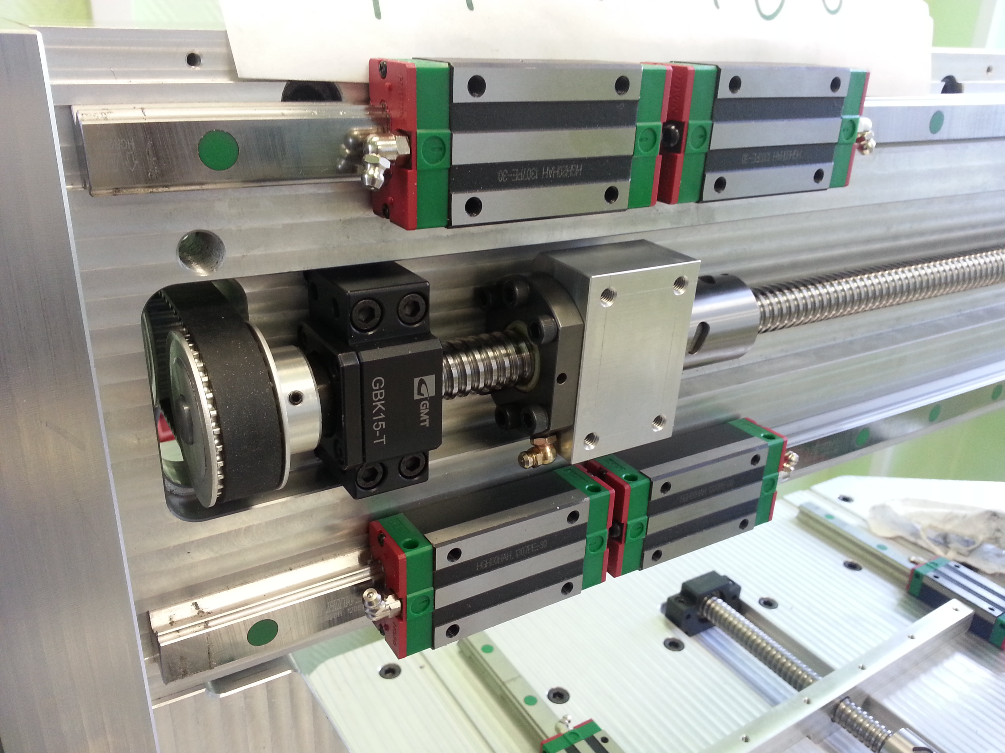

На моих нет такого. Брал в зетеке.
20140707_204940.jpg (2500 просмотров) <a class='original' href='./download/file.php?id=47604&mode=view' target=_blank>Загрузить оригинал (1.87 МБ)</a>
Re: Думаю фрезер 300х300х100
frezeryga писал(а):На моих нет такого
У тебя Hiwin китайский, а у ТС тайваньский, может потому и различаются.

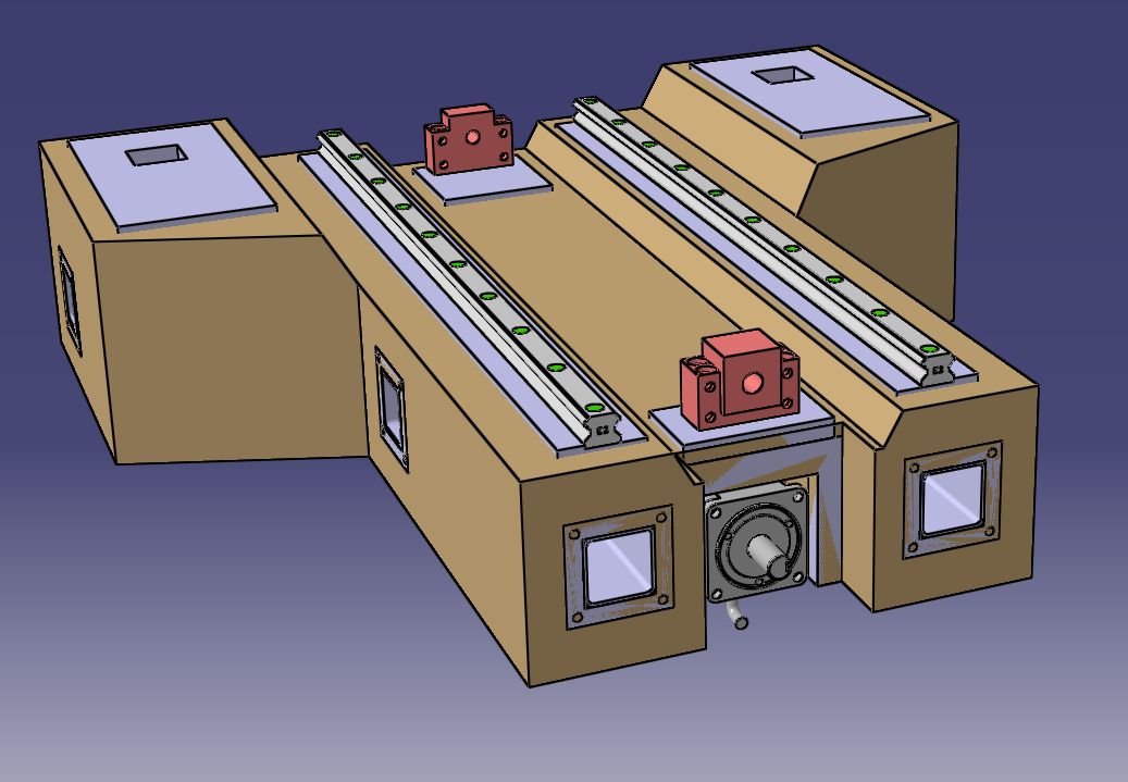

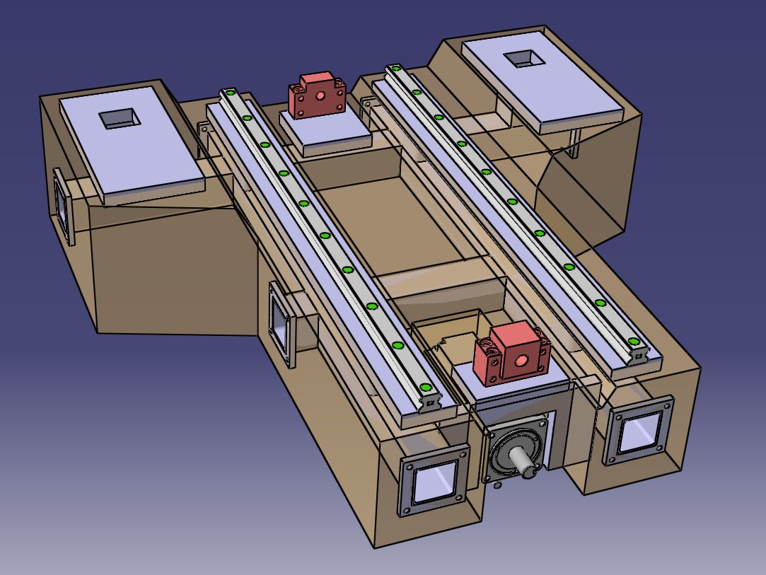

Почитал и посмотрел несколько проектов из полимербетона, в том числе на этом форуме и решил, что уж если делать, так делать хорошо :)
Под полимербетоном имеется в виду смола ЭД-20 и отвердитель Этал-45М.
Набросал небольшую станину (периметр 600х600х150мм). Скелет решил сделать полым, чтобы иметь возможность спрятать проводку внутри станка.
Закладные из полосы 50х15, труба 40х1,5мм. Обварю сам, а обрабатывать посадочные места под рельсы и ШВП придётся в любом случае уже после застывания.
skeleton.jpg (2415 просмотров) <a class='original' href='./download/file.php?id=47758&mode=view' target=_blank>Загрузить оригинал (61.65 КБ)</a>
base.jpg (2415 просмотров) <a class='original' href='./download/file.php?id=47756&mode=view' target=_blank>Загрузить оригинал (84.87 КБ)</a>
base-transparent.jpg (2415 просмотров) <a class='original' href='./download/file.php?id=47757&mode=view' target=_blank>Загрузить оригинал (122.51 КБ)</a>
Всякую мелкую арматуру не рисовал, разумеется.
С интересом выслушаю мнения :)

alexg-nn писал(а):ЭД-20 и отвердитель Этал-45М.
НЕТ! НЕТ! И еще раз НЕТ!!! Никаких ЭД-20, это не смола а убожество.Хотя бы ХТ-116 - рублей 320-350кг в Питере. Если че - могу помочь с покупкой и пересылом ТК.
И опять же, не
полимербетон
а полимергранит, наполнитель - гранитная крошка и кварцевый песок.

Народ со смолами не работает, и особо не разбирается, поэтому и берут что подешевле и поближе. Смола отвратительна по своей сути, прочности никакой, жесткости никакой, если брать именно ЭД-20 то геморой с пластификатором, очень густая, тяжело будет лить и мешать. Сам со смолами постоянно работаю, уже перепробовал все что можно.

Как правило от 10 до 15 %, в среднем 12% от объема наполнителя.

Реально вам придется ставить опыты на мелких отливках, потому как будет разнится та фракция песка и гранита, что вы сможете купить.
У меня получилось так по массовым долям:
59% гранитной крошки 2-5мм
29% кварцевого песка 0-2мм
12% смолы XT-116
alexg-nn

воспользуйся хотя бы формулой Фуллера, для тех фракций заполнителя которые сможешь найти... Получишь процентное содержание каждой фракции.
Фракций желательно побольше разных 4-5.
Толщина отливки зависит от крупности заполнителя, в 5 раз больше максимального зерна.
А дальше уже посчитаешь кол-во смолы.
смолы от 8% до 12%, будет "сухая" смесь надо хорошо вибрировать, хотя в любом случае лучше вибрировать.
