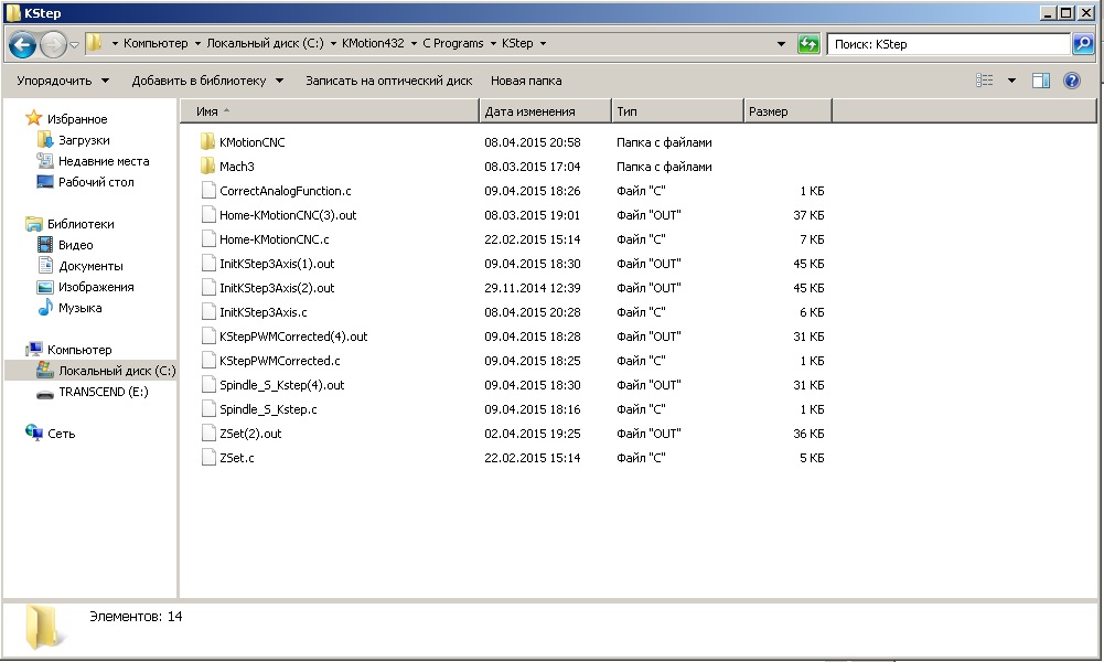

Саш приветствую. Хотел бы вернуться к теме регулировки оборотов. Решил добить этот вопрос...
Код для управления шпинделем вот:
#include "KMotionDef.h"
#include "CorrectAnalogFunction.c"
#define RefVoltage 11.09f
main()
	float V=7.0;
	FPGA(KAN_TRIG_REG)=4;  // Mux PWM0 to JP7 Pin5 IO 44 for KSTEP
	SetBitDirection(44,1);  // define bit as an output
	FPGA(IO_PWMS_PRESCALE) = 46;  	// divide clock by 46 (1.4 KHz)
	FPGA(IO_PWMS+1) = 1;  			// Enable
	FPGA(IO_PWMS) = CorrectAnalog(V/RefVoltage);  	// Set PWM
	// FPGA(IO_PWMS) = 7;  	// Set PWM to a specific count
Изменяя параметр "float V=7.0;" меняется напряжение на выходе "Analog OUT" pin6 JP33 K-Step. По идее тут нужен код который позволит регулировать обороты автоматически. Вот тут и проблема - что нужно прописать, дабы увязать с этим:

AlexNikov писал(а):Саш приветствую. Хотел бы вернуться к теме регулировки оборотов. Решил добить этот вопрос...
Приветствую.
Тут таким простым способом не обойтись.
Нужно для отработки S выбирать не DAC( это аналоговый выход Каналога), а отработку программы с ожиданием.
За основу нужно взять в примерах Си файлы в папке C:\KMotion433k\C Programs\SpindleUsingJogs.
Или попробовать попроще файл SpindlePWM.c:
#define MAX_RPM 3000.0f
// drive PWM 0 as spindle
// PWM 0 is KFLOP IO bit #26
// JP6 Aux#1 Pin 5
main()
	int pwm;
	float speed = *(float *)&persist.UserData[0];  // value stored is actually a float
	pwm = speed/MAX_RPM * 255.0f;
	if (pwm > 255) pwm=255;  // limit to max pwm value
	printf("Spindle Set to %f pwm %d\n",speed, pwm);  // print the desired speed
	FPGA(IO_PWMS+1) = 1;    // enable the PWM
	FPGA(IO_PWMS)   = pwm; 	// set the PWM

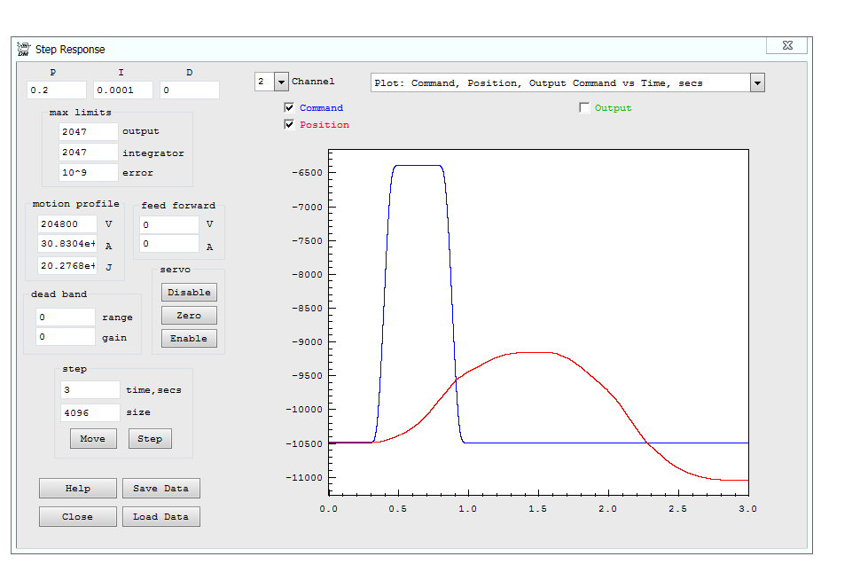

У меня возникла ещё заминочка при настройке пидов в step responce. Ось У которая с мастером и слейвом настраивается нормально и график подогнал к COMAND. А вот ось Х и У странно себя ведет: при нажатии мув вал двигателя прокручивается немного и дальше начинает просто "плыть". Настройки сервопаков делал одинаковые.
Вот что происходит при добавлении интегральной составляющей. (5196 просмотров) <a class='original' href='./download/file.php?id=47565&mode=view' target=_blank>Загрузить оригинал (31.58 КБ)</a>
Z.PNG (5196 просмотров) <a class='original' href='./download/file.php?id=47566&mode=view' target=_blank>Загрузить оригинал (31.33 КБ)</a>

Vitalik писал(а):У меня возникла ещё заминочка
Усилители в ошибку не уходят в ошибку?

ukr-sasha писал(а): Усилители в ошибку не уходят в ошибку?
Нет не уходят. На всякий случай скажу параметры в сервопаке Yaskawa SGDS: Fn001-d007(удержание), Частота 800герц, момент инерции автотюном определился 380%.
Попробовал концевики нажимать рукой до того момента когда ось наедет. Нажимал кратковременно. Ось двигается в обратную сторону до срабатывания индексной метки. Координата обнулилась а ось начала светиться желтым и поплыла в свободное ... :cry:

AlexNikov писал(а):.в общем я в тупике, прошу помощи...
Только нашел.
Есть готовые файлы настройки для управления шпинделем с КСтепа.
Лежат по пути: C:\KMotion433k\C Programs\KStep\KMotionCNC
AlexNikov
Сообщения: 1212
Репутация: 721
Откуда: Томск
Re: Ввод в эксплуатацию ЧПУ системы на основе контроллера Kf
Сообщение AlexNikov »
Только нашел.
Опробовал. Теперь все ровно на оборот - шпиндель включается на максимальные обороты и не реагирует на команды S.
Вот скрины настроек и кода программ:
2.png (5047 просмотров) <a class='original' href='./download/file.php?id=47675&mode=view' target=_blank>Загрузить оригинал (18 КБ)</a>
Срин I/O
Файл кода Spindle_S_Kstep
#include "..\CorrectAnalogFunction.c"
#define RPM_FACTOR 500.0 // RPM for full duty cycle (max analog out)
// desired speed is passed in variable 1
main()
	float speed = *(float *)&persist.UserData[1];  // value stored is actually a float
	FPGA(IO_PWMS) = CorrectAnalog(speed/RPM_FACTOR);  	// Set PWM
Файл инициализации (InitKStep3Axis)

Доброго дня. Результат пока нулевой. Вот некоторые мои соображения.
Скрин где лежат файлы которые я пользую:
1.jpg (4964 просмотра) <a class='original' href='./download/file.php?id=47742&mode=view' target=_blank>Загрузить оригинал (133.68 КБ)</a>
Скрин настройки обращения к файлу:
2.jpg (4964 просмотра) <a class='original' href='./download/file.php?id=47743&mode=view' target=_blank>Загрузить оригинал (13.82 КБ)</a>
Теперь вот заметил какой момент (извиняйте если что за дилетантство :oops: ) - в файле "KStepPWMCorrected" есть строчка float V=5.0;. В файле "CorrectAnalogFunction" много где упоминается про "V". При пользовании файлом "KStepPWMCorrected" изменяя руками параметр "V" и компилируя его в 4м "Thread" обороты меняются верно (прямопропорционально величине "V"). В файле "Spindle_S_Kstep" (который по идее должен автоматом регулировать скорость вращения) на этом месте строчка float speed = *(float *)&persist.UserData[1];. Тут уже "speed" прописано, а в файле "KStepPWMCorrected" оно не встречается...мб где-то тут ошибка закралась? Методом тыка боюсь что-нибудь спалить :thinking:
Вот файлы "KStepPWMCorrected", "Spindle_S_Kstep", "CorrectAnalogFunction":

ukr-sasha
Сообщения: 3401
Репутация: 2181
Откуда: Киев, Украина
Сообщение ukr-sasha »
[quote="AlexNikov"][/quote]
А если так?
main()
   float v = *(float *)&persist.UserData[1];  // value stored is actually a float
   FPGA(IO_PWMS) = CorrectAnalog(v/RPM_FACTOR);     // Set PWM
AlexNikov
Сообщения: 1212
Репутация: 721
Откуда: Томск
Догадки оказались верными.
С этим кодом все заработало, еще поправил #define RPM_FACTOR 500.0 на #define RPM_FACTOR 24000.0
