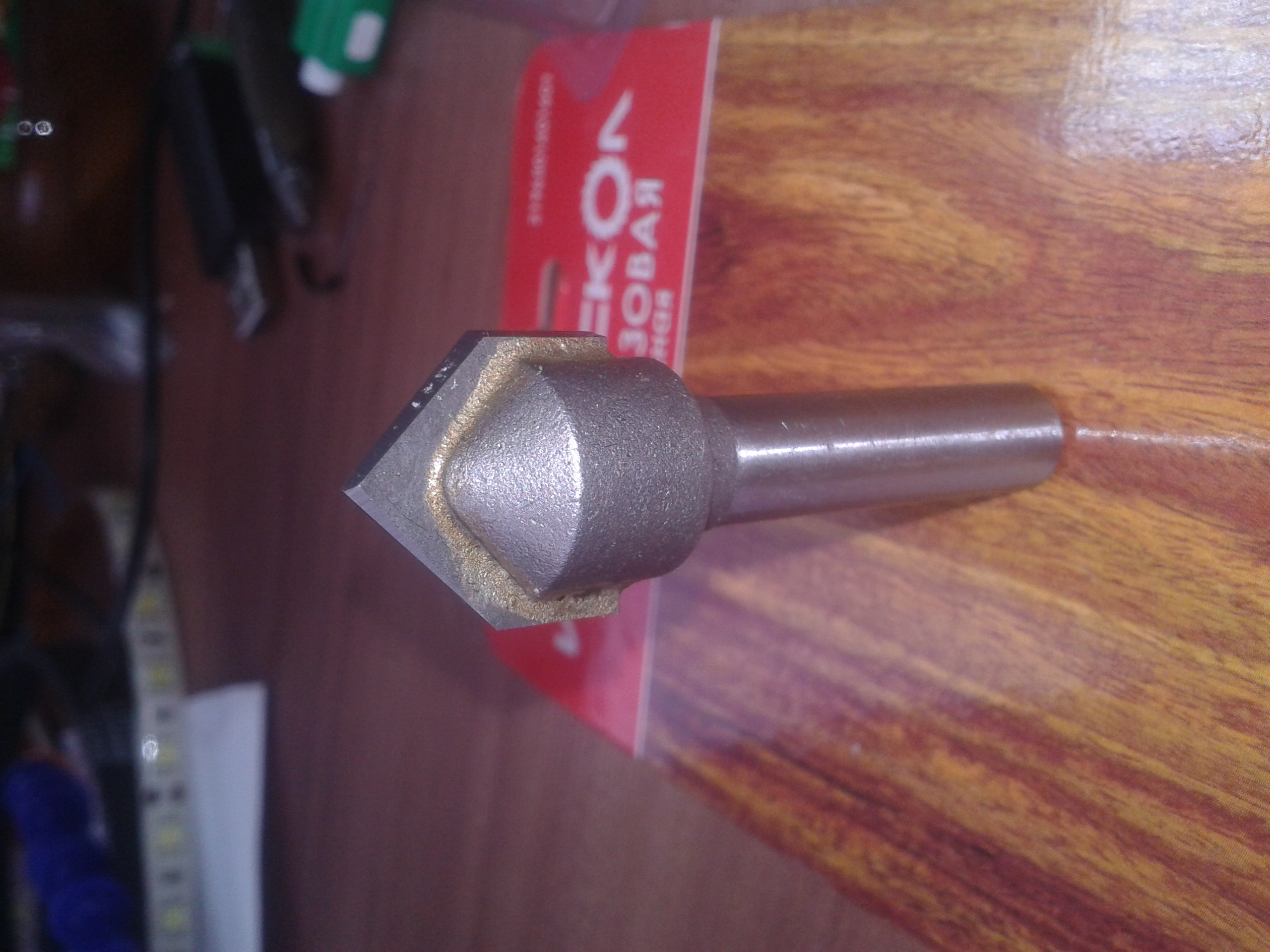

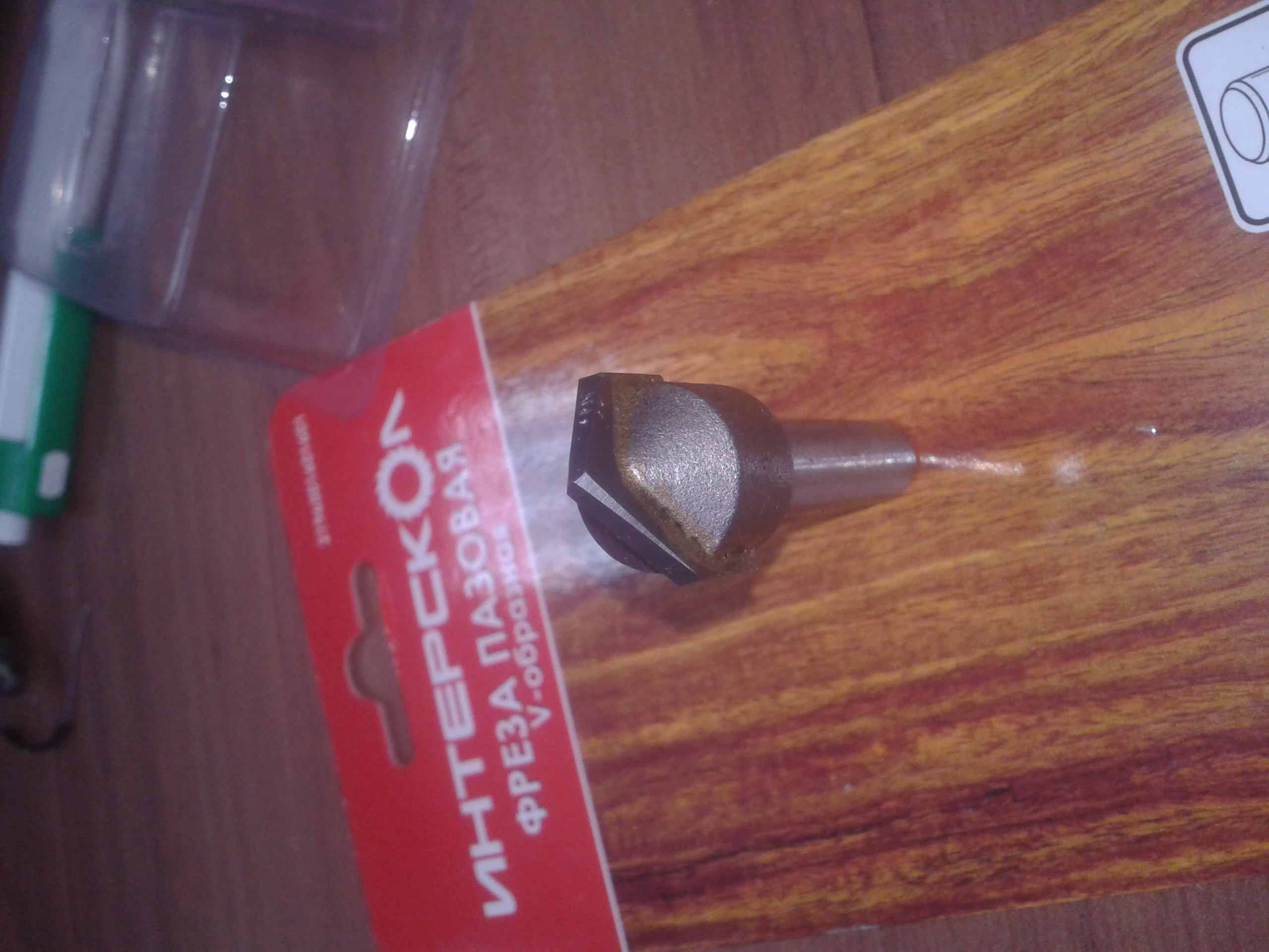

Все ли так в заточке данной фрезы, не пойму как она резать будет?

Ни разу такой такой заточки не встречал...
Могу только предположить, что режущая кромка одна. Плохо видно, но кажется, что заточка неправильная. Или для левого вращения? Есть у меня пара (случайно купил). Но и в этом случае не правильная.
Совет, ставь на станок и рукой вращай. Смотри, как ведет себя кромка.

По моему это сверло по керамике/стеклу. Там как раз похожая заточка ТС пластинки.
А другая режущая кромка имеет такую же заточку?
В любом случае - заточить эту фрезу дело пяти минут. Да и стоила она скорее всего не миллион рублей :)

Да там две грани, одна меньше, бы написана по дереву для пазов!!! переточил.
