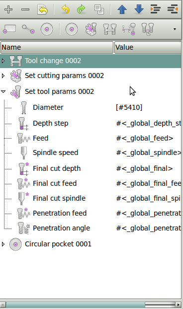

Как некоторые уже заметили я пропал на недельку. И пропадал я не зря. Наконец-то решил сделать достойную замену ngcgui.
LinuxCNC Features это тулкит для создания "мастеров". Точнее это тулкит самих "мастеров". В общем и целом LinuxCNC Features работает схоже с ngcgui, но с некоторыми отличиями. Честно говоря, с ngcgui я до конца так и не разобрался, поэтому это я считаю, что он работает схоже :freak:. (Название Features взято от кнопки в ngcgui - add feature.)
В wiki cnc-club добавлена страница о LinuxCNC Features, давайте вместе ее наполнять документацией, видео и прочими полезными материалами.
http://cnc-club.ru/wiki/index.php/LinuxCNC_Features
Текущий статус разработки
  • Дописать обработки.
  • Отловить баги :freak: .
Возможности (для просмотра содержимого нажмите на ссылку)
Что может LinuxCNC Features:
  1. Добавлять features - простые обработки
  2. Менять их порядок
  3. Группировать обработки
  4. Делать линейные и круговые массивы
  5. Встраиваться в axis LinuxCNC или работать как отдельной приложение
  6. Просматривать резултьтат в axis в редиме реального времени
  7. Сохранять шаблоны обработок
Это только пока :).
Скриншоты (для просмотра содержимого нажмите на ссылку)
Пара примеров обработки, созданной за 20 сек:

Здравствуйте, пытаюсь установить Features по инструкции от "nkp", застрял на первом шаге в файле hal_python.xml , который
лежит /usr/share/glade3/catalogs не нахожу не одного упоминания Calculator и судя по скринам "nkp" там еще много чего не хватает.
Версия установленного Linux 10.04, изначально редактор Glde был не установлен сегодня установил, так же установил все обновления какие только менеджер обновлений смог найти, но в файле hal_python.xml не чего и неизменилось.

Обновил мастер Circular pocket.
Теперь цилиндры и вариации (внутренние, внешние, их комбинация, под конус, по-или-против часовой, направление проходов от-или-к центру, с-или-без компенсации диаметра инстр.) можно резать без SolidCam :good:
Маленький ликбез с картинками, как правильно "заряжать" мастер circular pocket и ему подобные
c_pock.png (6236 просмотров) <a class='original' href='./download/file.php?id=45793&mode=view' target=_blank>Загрузить оригинал (320.12 КБ)</a>
на картинке не просматривается, но в этом примере на самом деле двойной цилиндр (черновой и чистовой с 0.1 мм отступом), параметр begin задает внешний или внутренний цилиндр фрезеруется первым. Параметр side step задает боковое смещение проходов.
Перед основным "мастером" добавляем "мастера" инициализации :
►tool change
tool_ch.png (6236 просмотров) <a class='original' href='./download/file.php?id=45797&mode=view' target=_blank>Загрузить оригинал (21.67 КБ)</a>
выбирает инструмент из таблицы и автоматически ставит табличные отступы, выполняется вот такой g-code
M61 Q2
G43 H2
►set cutting params
cut_set.png (6236 просмотров) <a class='original' href='./download/file.php?id=45798&mode=view' target=_blank>Загрузить оригинал (52.61 КБ)</a>
множество параметров заглубления, в основном по названию понятны, кроме
-surface и depth задаются как конкретные значения Z , а не как отступы,
-penetration angle и paranoid не используются
-final cut предусмотрен один чистовой проход, здесь его толщина
-test, если = 1, то шпиндель не включится
►set tool params
tool_set.png (6236 просмотров) <a class='original' href='./download/file.php?id=45800&mode=view' target=_blank>Загрузить оригинал (59.71 КБ)</a>
настройки для выбранного инструмента, обратите внимание, диаметр берётся автоматом для текущего инструмента [#5410], если здесь диаметр не обнулить, то будет работать компенсация диаметра инструмента, выбранного в первом "мастере" tool change.
►circular pocket основной рабочий "мастер", задаёт внутренний и внешний диаметры фигуры обработки в плоскости XY и ряд других полезных параметров
Образец файла настроек circular pocket для Features
caze_stock.xml
(16.3 КБ) 1094 скачивания

Мастера Circular pocket и Сircle имеют встроенную компенсацию диаметра фрезы. Для того, чтобы заработало, нужно правильно "заряжать" мастера (см. пост #593).
Сторону, с которой будет компенсироваться, можно поменять, добавив "минус" в параметр Diameter мастера Set tool params:
Diameter = [-#5410]
здесь #5410 заполняется автоматом, его лучше не менять на конкретную цифру, этот параметр получает диаметр текущей фрезы из таблицы при смене инструмента.
