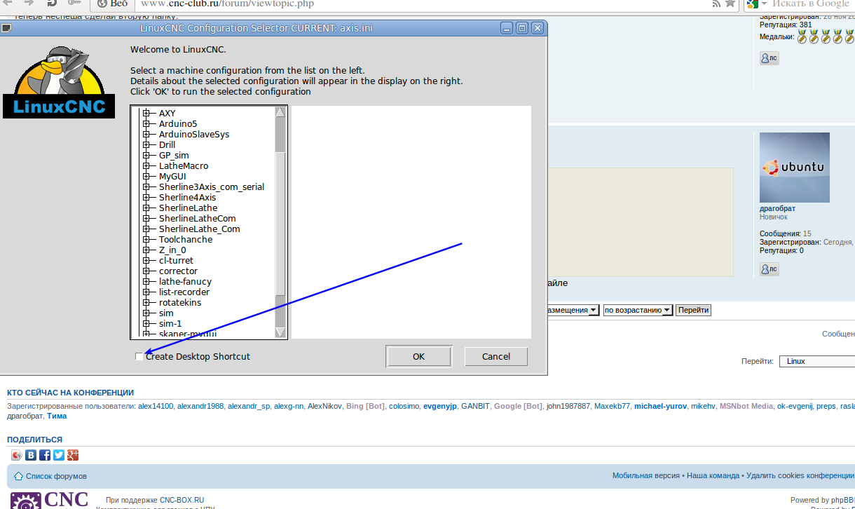

сделал как выше сказано ,но не могу ярлык создать короче запускается axis или gmp(в зависимости что прописано в ини файле
Сообщения: 8167
Репутация: 1589
Re: Два интерфейса на системе
Сообщение nkp »
драгобрат писал(а):но не могу ярлык создать
в левом верхнем углу экрана:
Приложения - CNC - Linuxcnc
появиться такое окошко:
Выделение_055.png (3316 просмотров) <a class='original' href='./download/file.php?id=47425&mode=view' target=_blank>Загрузить оригинал (145.21 КБ)</a>
в нем найди свою папку gmp и отметив галку ,показаную стрелкой,
запусти емс
создастся ярлык на эту конфигурацию...

NKP большое спасибо
