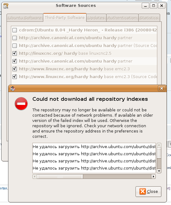

доброй ночи/ так уж случилось? что надо поставить емс на древний комп (П4 и почти гиг оперативы - вполне себе комп как по мне для станка), ставил убунту 10,04 - слишком большое латенси (заваливает за 50к), попробовал попилить в одном месте немного чуть ен залетел - плюнул,
качнул 8,04, поставил/ задержки заметно уменьшились до 12к, в проге забил 15к на всякий случай, хотя и это лишнее у меня шаговики в полушаге то работают там 4кГц достаточно а у меня под 20кГц генерит с такими настройками/ собственно емс версии2,3,5
сразу что бросилось в глаза - нет быстрого перемещения с зажатым щифтом/ полазил попробовал другие кнопки - ничего, может кто помнит работает такое или нет?
копнул дальше, сама клавиатура стала непонятно как отрабатывать, к примеру на русской раскладке слева от правого шифта должна выбиваться точка/запятая, а выбивает как на инглише вопрос и / раньше такого ен видел, ну и на шифт+цифра не совсем стандартные символы выбиваются...
попытался обновить емс выдало ошибку
Screenshot1.png (5689 просмотров) <a class='original' href='./download/file.php?id=42639&mode=view' target=_blank>Загрузить оригинал (78.28 КБ)</a>
и все сообщения там типа:
Не удалось загрузить http://archive.ubuntu.com/ubuntu/dists/ ... Sources.gz 404 Not Found [IP: 91.189.91.14 80]
кром етого половина софта не может обновиться, хотя само находит что есть свежие обновы, но все мои попытки были в лучшем случае 50/50
ну я то понимаю что операционка древняя, но пока нет возможности взять железо поновее. быстрые перемещения и проблемы с клавиатурой решаются? спасибо

Если у тебя древнее железо, то не нужно усугублять ситуацию ещё и установкой древних версий...
Да и большое латенси надо лечить настройкой железа и/или ОС, а не попытками поставить "дерьмо мамонта" - это точно латенси не уменьшит.
