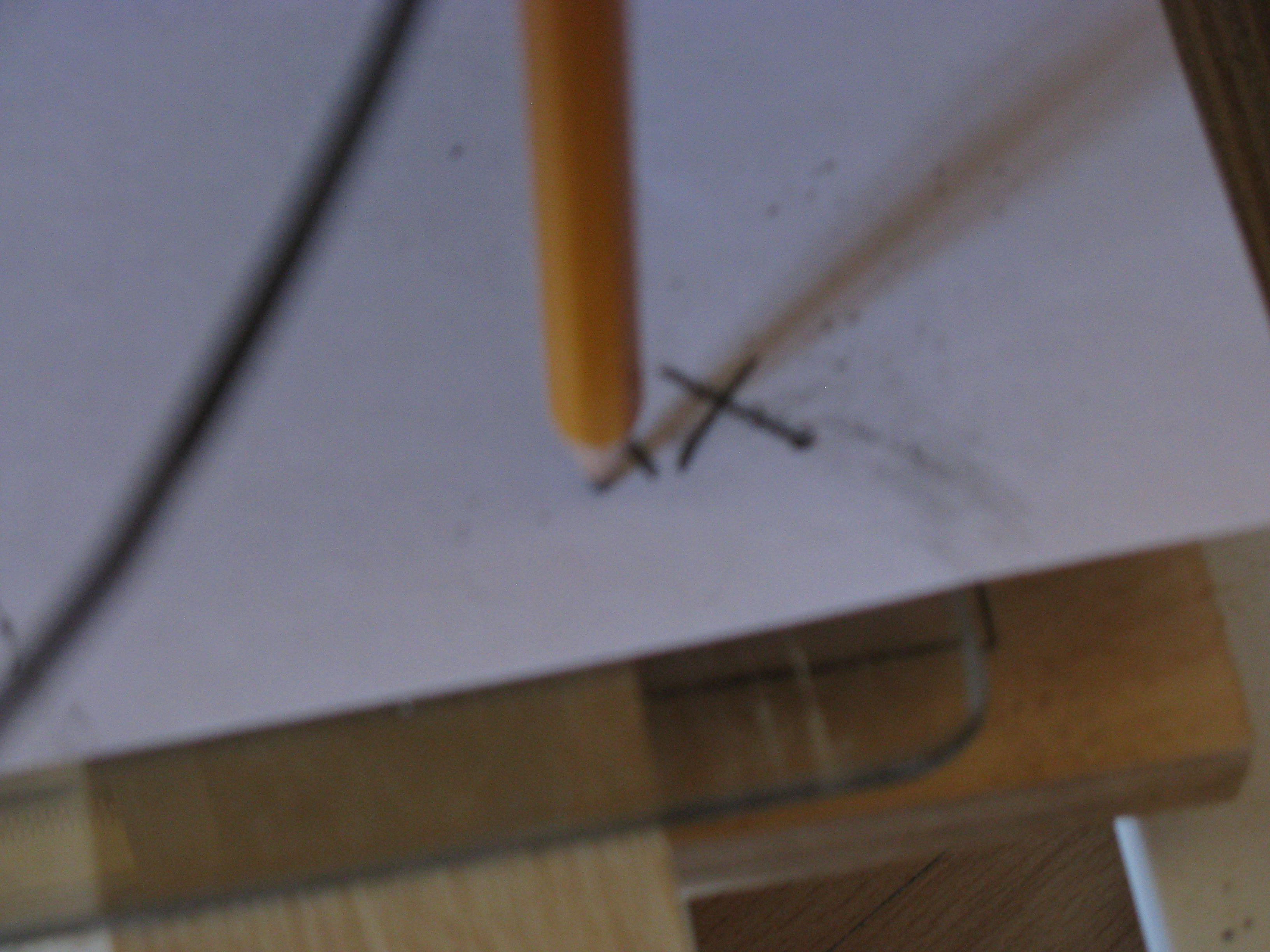

Во, получилось, придерживая руками карандаш, построить ровный круг радиусом 25мм:
IMG_2876.JPG (4045 просмотров) <a class='original' href='./download/file.php?id=47110&mode=view' target=_blank>Загрузить оригинал (874.25 КБ)</a>
На линейке диаметр круга замерил нутромером - 52мм
Рад как никогда, причем при выполнении команды G3 X100 Y100 J25 так славно поет :f:

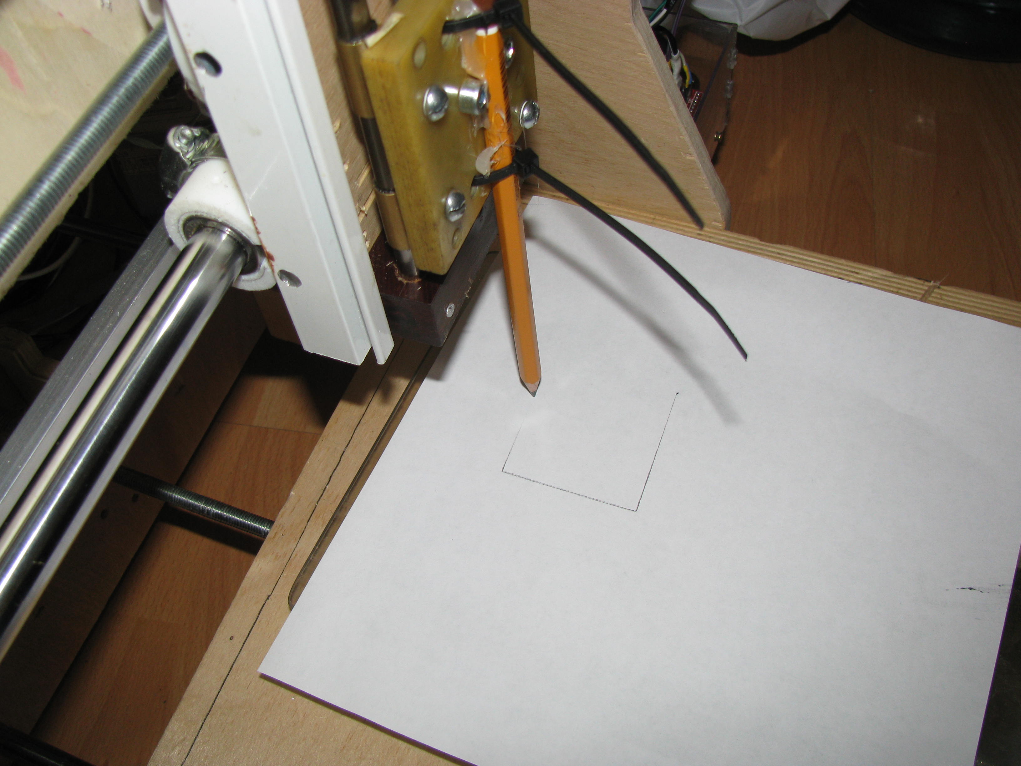

Ну вот и готов мой ЧПУ :)
Ну как готов, если не считать пропуска шагов(из-за плохой настройки) и отваливающуюся ось Z, то уже можно фрезеровать Карбид Вольфрама! :hehehe:
Ладно, первое апреля было вчера, сегодня закрепил шпиндель и начал рисовать :rail:
Вот такое крепление:
IMG_2878.JPG (3990 просмотров) <a class='original' href='./download/file.php?id=47224&mode=view' target=_blank>Загрузить оригинал (761.09 КБ)</a>
IMG_2880.JPG (3990 просмотров) <a class='original' href='./download/file.php?id=47225&mode=view' target=_blank>Загрузить оригинал (771.97 КБ)</a>
И обещанное видео, в котором я пытаюсь выловить нужные настройки, чтоб было не слишком медленно и чтоб не пропускало шаги. Отрендерил видео на максимум, однако запись с камеры все в том же качестве, с хорошим качеством наверное только на выходных добавлю.
https://www.youtube.com/watch?v=Fzemof2tMgE
В конце случился небольшой казус, выехал на пределы стекла, а кнопку E-Stop оставил не подключенной :hehehe: :idiot: :freak:

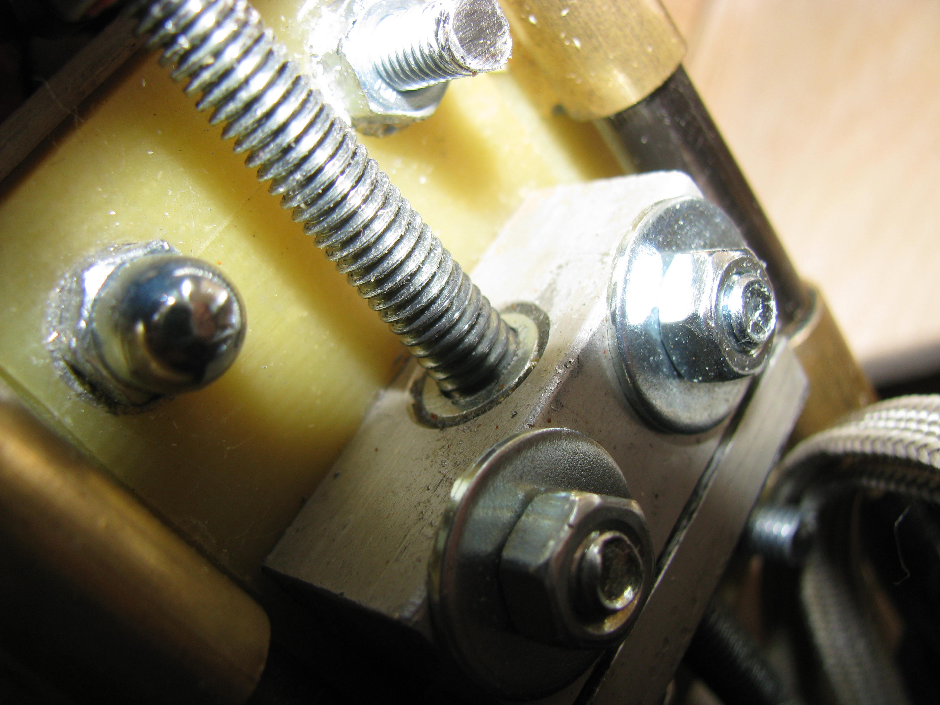

Подскажите, чем лучше смазать пару на фотке ниже, как я понял это сталь-сталь, до этого была смазана, однако я уже все вытер, чтоб смазать по новой. Думаю технический вазелин или графитовая смазка подойдут.
IMG_2877.JPG (3990 просмотров) <a class='original' href='./download/file.php?id=47223&mode=view' target=_blank>Загрузить оригинал (653.95 КБ)</a>

Да смазать то можно чем угодно.
Вопрос что со всем этим дальше делать )))
Вчера сдуру пытался ал фрезануть на f800 - фреза ф10 в щепки, но до конца доехал )))
