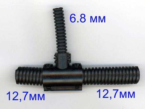

Она оказывается так и называется "гофра разрезная автомобильная"
1_639.jpg (4282 просмотра) <a class='original' href='./download/file.php?id=46822&mode=view' target=_blank>Загрузить оригинал (20.79 КБ)</a>

AlexeyKL писал(а):Она оказывается так и называется "гофра разрезная автомобильная"
В гофру все-же упаковывать не буду, защита от воды не нужна, да и что там... 4 кабеля, 1 метр. Просто напросто незачем.

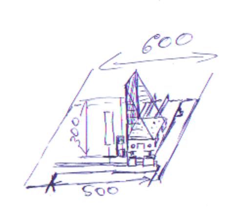

Den4ik
Сообщения: 52
Зарегистрирован: 09 мар 2015, 13:11
Репутация: 3
Настоящее имя: Денис
Откуда: Тюменская обл
Re: Сборка бюджетного ЧПУ поле А4 на Arduino+RAMPS
Сообщение Den4ik »
прошу прокоментировать
11111111.JPG (4211 просмотров) <a class='original' href='./download/file.php?id=46877&mode=view' target=_blank>Загрузить оригинал (49.44 КБ)</a>
Hamster13
Сообщения: 187
Репутация: 48
Откуда: Люберцы
Сообщение Hamster13 »
Den4ik писал(а):прошу прокоментировать
Не понимаю - для чего на такое расстояние расставлять направляйки по Y? :thinking:
Ведь та ось, которая с пачкой Винстона, это Z? А махонький квадратик "рабочий стол"? :)
Den4ik
Сообщения: 52
Репутация: 3
Сообщение Den4ik »
доска с пачкой крепится на квадратик перпендикулярно(Z)
а стол будет там где она сейчас лежит
1122.JPG (4200 просмотров) <a class='original' href='./download/file.php?id=46878&mode=view' target=_blank>Загрузить оригинал (18.6 КБ)</a>
А Z не будет отгибаться? При такой конструкции фанера, пусть даже очень жестко закрепленная, будет отгибаться и стоять не под 90градусов, а 88-92, а то и еще хуже.
Den4ik
Сообщения: 52
Репутация: 3
Сообщение Den4ik »
треугольник для жесткости во всю высоту.
