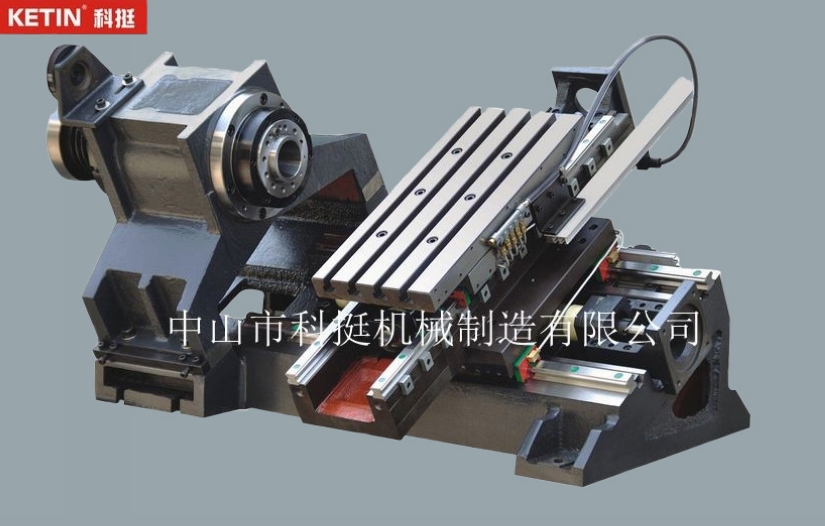

Не пойму я этих китаёзов. Целая станина с патроном у них стоит 270 тысяч. А один патрон 240?
http://item.taobao.com/item.htm?spm=a23 ... =16#detail
Даже на сайте продавца заявлена цена за патрон: "Пара USD 600~1500 / комплект". Это за две штуки!!!
http://1011533.en.makepolo.com/products ... 20286.html
Я в пределах этих цен и рассчитывал покупать :thinking:
