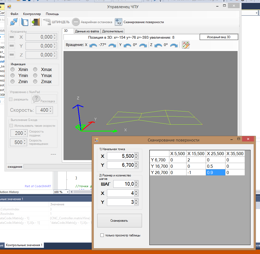

Добавил возможность сканирования поверхности, и графическое отображение поверхности, осталось теперь разобраться как правильней вычислять высоту корректировки по оси Z в текущей точке, если знаем высоты по оси Z 4-х ближайших точек, и расстояние до них. :-)

Сообщения: 4605
Re: Управление контроллером mk1 (planet-cnc)
Добавил видео процесса сканирования, для понимания процесса желательно включить русские субтитры
