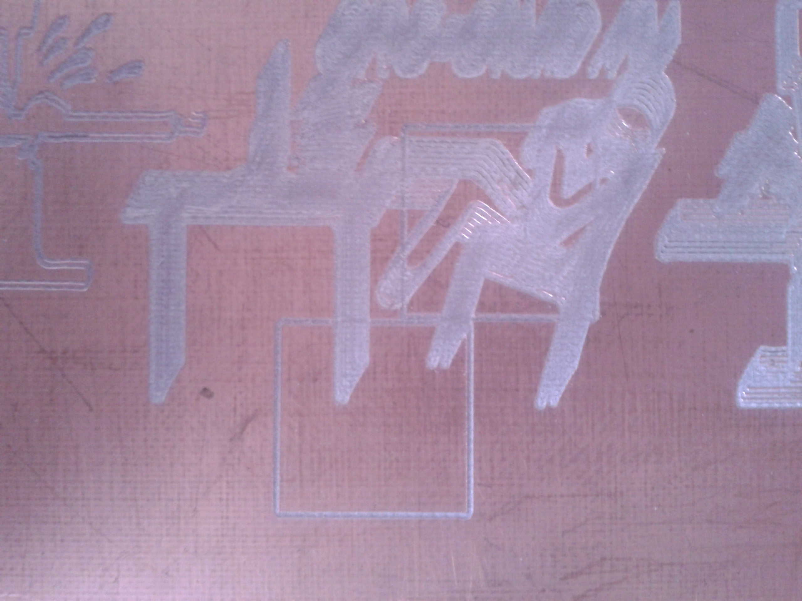

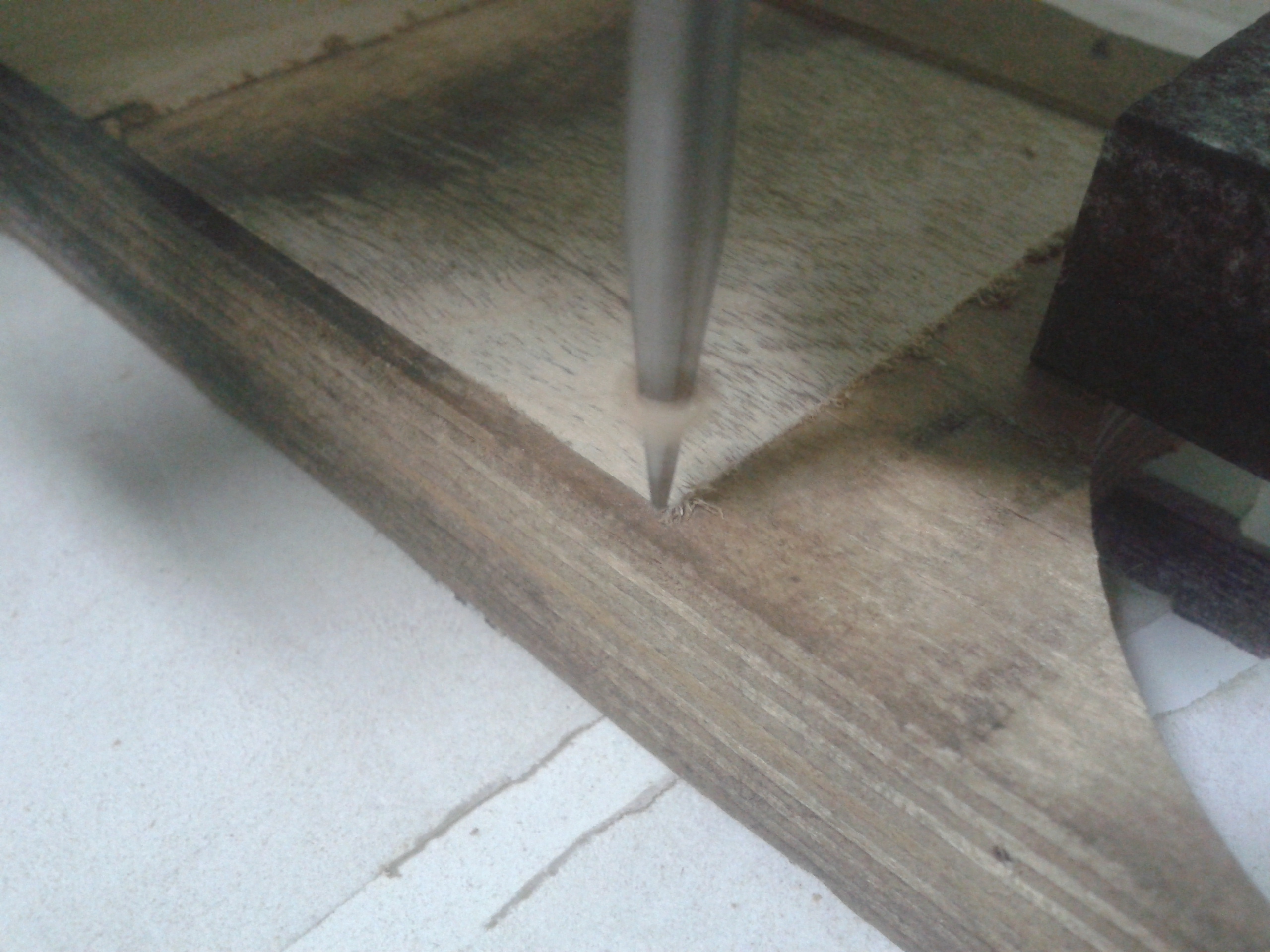

Кто обьяснит почему уходит 0 заготовки при выполнение одной и той же УП? Квадрат был пройден 6 раз (по одному и тому же месту фреза прошла), а логотип раз 8 и все получилось со смещением!!! но после 7 раза и Хоумления последний проход прошел по первому.
20150326_130139.jpg (6232 просмотра) <a class='original' href='./download/file.php?id=46542&mode=view' target=_blank>Загрузить оригинал (1.07 МБ)</a>
20150326_130001.jpg (6232 просмотра) <a class='original' href='./download/file.php?id=46543&mode=view' target=_blank>Загрузить оригинал (1.25 МБ)</a>
И почему детали получаются длиннее чем задано и соответственно возвращается станок не в ноль заготовки?
Y горизонтально, X вертикально (6232 просмотра) <a class='original' href='./download/file.php?id=46544&mode=view' target=_blank>Загрузить оригинал (1.11 МБ)</a>
Связано ли это с точностью вычислений программой Gcoda?
Влияет ли количество знаков после запятой в УП и LinuxCNC?

Люфт в винтах не проверяли?? Проскальзывание муфты?

люфта нет, проскальзываний тоже. А как это может влиять на увеличение размера модели? вроде наоборот должно быть меньше? почему после повторного хоума (в логотипе) все встает на свои места?
Может это быть какая-то накапливаемая ошибка вычисления координат?

Kulibin74 писал(а):почему после повторного хоума (в логотипе) все встает на свои места?
У вас "оси" уплывают физически. При хоумлении вы повторно ставите "ноль" для осей.
Где-то в линухЦНЦ можно глянуть ошибку при выставлении нуля - значение координаты осей перед обнулением.
Также к слову - сервы у вас напрямую или через редуктор?

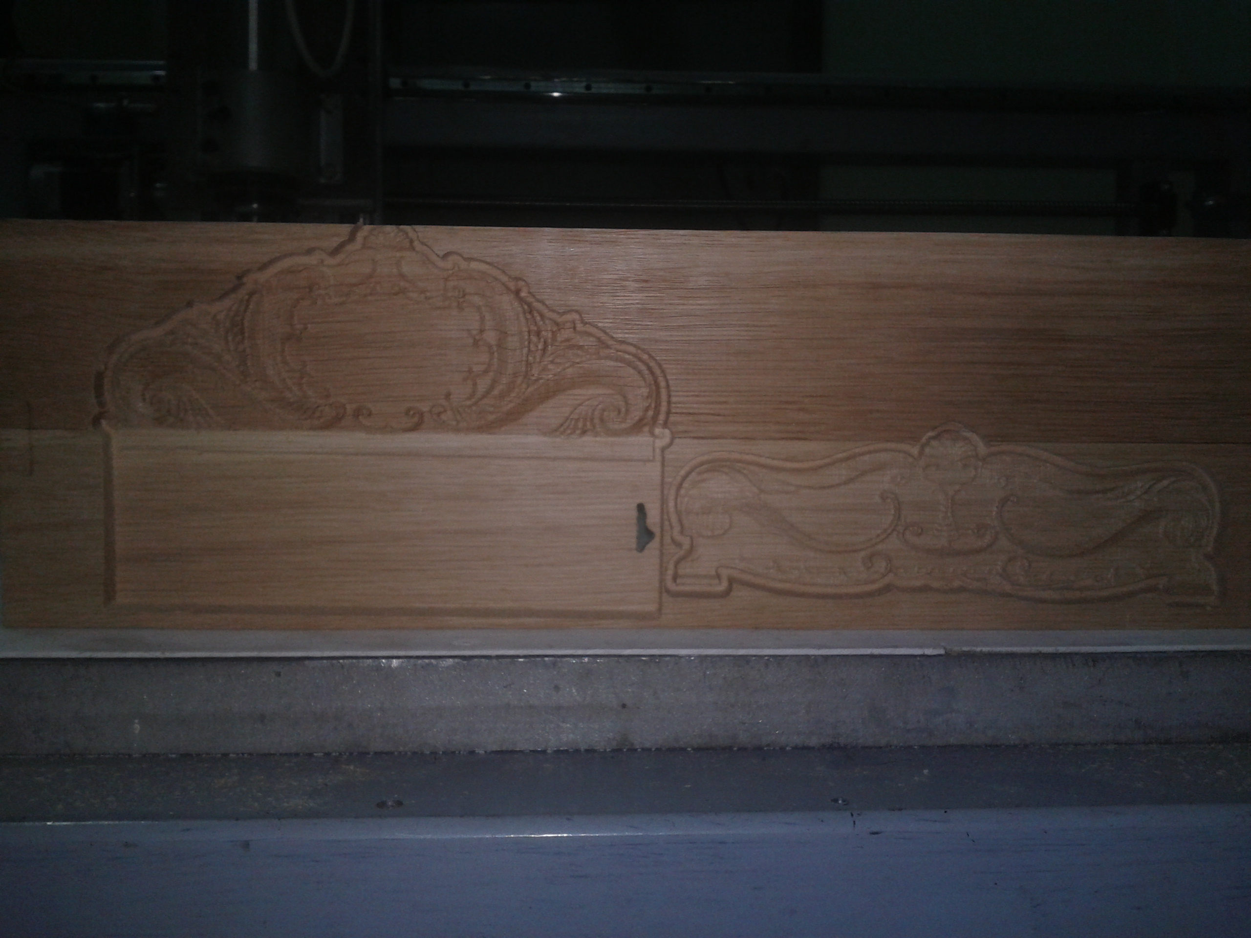

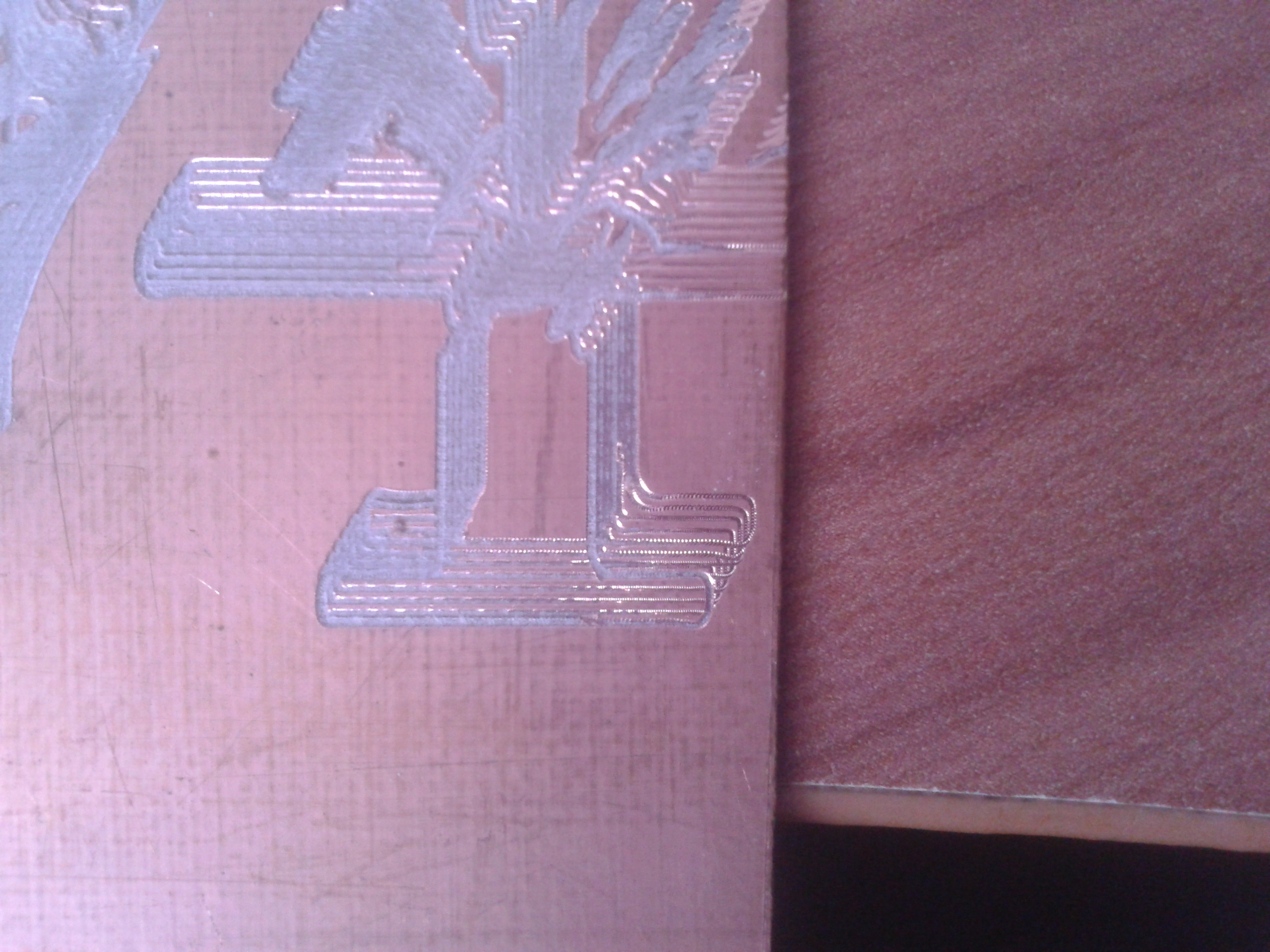

Ничего не понимаю. Правый квадрат фрезерован смещением от центра, левый растр 90 град. общая длина по У получилась 140-+0,2 мм (фанера всетаки)
При фрезеровке растром 90 град, станок под конец недорезал по У видно из размеров.(но мало).
Почему при растре 0град увеличение аж 7%??? :thinking:

фрезернул еще тест левый квадрат растр 135 град, правый 0 град, шаг 0,25мм. по У уплыло только на 1мм
поставил одинаковые ускорения по осям Х и У. вроде лучьше стало, но ноль заготовки все равно смещается. в положительные стороны.
справа видно, что растр 0 град оказался длиннее (6070 просмотров) <a class='original' href='./download/file.php?id=46681&mode=view' target=_blank>Загрузить оригинал (1.09 МБ)</a>
