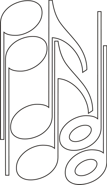

Купил станок, пока он был в дороге появился заказчик на порезку ноты с двп, я начал быстро пытаться сделать файл для станка, бегло рассмотрел Mach3, ноту нарисовал в CorelDRAW - TIF - ArtCAM - NCC
С координатор Z поначалу были сплошные проблемы, сейчас остался вопрос почему фреза не включается когда нужно резать (приходиться запускать с помощью мышки), можно сделать за один проход а то в ArtCAM есть только два прохода а как по мне двп можно и за один проход, да и нот больше 50 шт. будет очень долго и каким образом можно увеличить скорость резки?

ясновидящих нет чтоб знать что и как там делаешь. Мож постпроцессор нетот выбирешь. Я частенько правлю код ручками после САМ программ которые по круче АртКам будут
Re: Вырезать ноту ?
Кстати, скинь картинку своей ноты! Может что-нибудь по проще тебе подыщем :).
Но в целом aftaev прав - нудно смотреть на пост процессор или настройку станка в artcam/

aftaev писал(а):ясновидящих нет чтоб знать что и как там делаешь. Мож постпроцессор нетот выбирешь. Я частенько правлю код ручками после САМ программ которые по круче АртКам будут
Я в САМ делаю.
А что делать с двойным проходом ?
Я на нотах пробую что и как в САМ чтобы дальше можно было что то посложнее делать...

На некоторых китайских станках есть кнопка включить шпиндель, ее включают и выключают только после того как программа отработала. Шпиндель работает ПОСТОЯННО.
Большинство электрических приборов не любят когда их часто включают/выключают так как пусковые токи большие и приборы горят. Потому включай шпиндель в начале программы и выключай в конце. мало того если накосячил с программой при работающем шпиндел меньше вероятности сломать фрезу.
Re: Вырезать ноту ?
Такие штуки можно резать и без арткама.
Сейчас буду рекламировать нашу программу :hehehe: - Плагин к inkscape (тот же corel, только бесплатный) из него можно прямо в Gкод сохранять.
смотри тут: Gcodetools - plug-in Inkscape для экспорта в Gcode #1. Там я тебя быстро научу как шпиндель автоматом включать и как скорость менять :).
