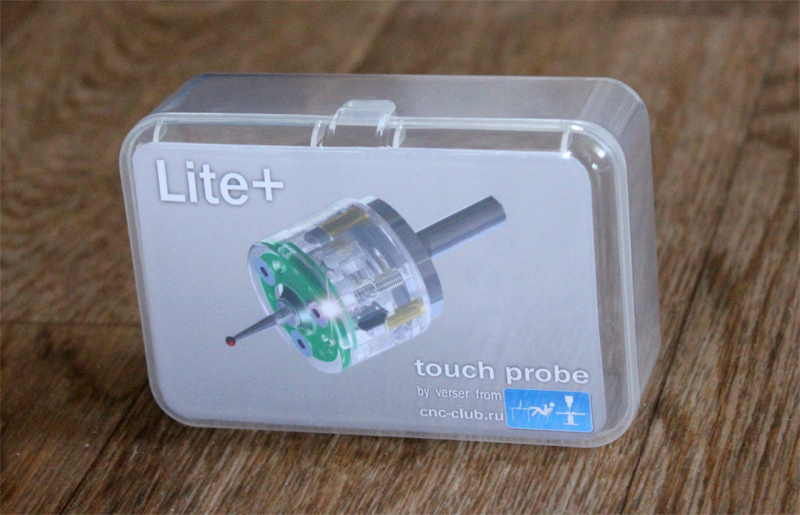

►Тест №2. Повторяемость по Z, на этот раз без проводов - Lite+ & LiteRF
https://youtu.be/Mx8TksU6ics
Разбежка в тесте составила 0.0018 + 0.0006 = 0.0024 мм. Удовлетворительно.
►Стерильный бокс в ожидании комплектующих для очистки воздуха
lab_box.jpg (3110 просмотров) <a class='original' href='./download/file.php?id=47430&mode=view' target=_blank>Загрузить оригинал (260.94 КБ)</a>
►Получил разрешение от Nicka на использование логотипа форума, плюс несколько ценных рекомендаций по стилю (спасибо огромное). Упаковка готова и тоже ждет :)
упаковка.jpg (3110 просмотров) <a class='original' href='./download/file.php?id=47431&mode=view' target=_blank>Загрузить оригинал (230.22 КБ)</a>
Сообщения: 22776
Re: Беспроводной центроискатель Lite++ (технические вопросы)
А коробочку где взял? Почем?
AndyBig
Сообщения: 3971
Репутация: 1121
Откуда: юг России
Сообщение AndyBig »
Да их полно на том же Али на любой вкус :) Думаю, и на Тао не меньше :)
