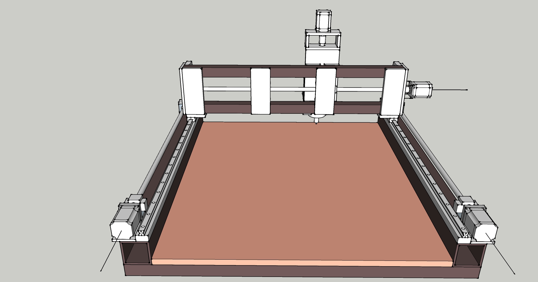

На мой взгляд, трубы портала надо между собой связать каким-то образом. И вот этот узел, имхо, неудачный.
1.jpg (4092 просмотра) <a class='original' href='./download/file.php?id=45599&mode=view' target=_blank>Загрузить оригинал (76.23 КБ)</a>

Оно целиком выглядит вот так (см. приложение), то есть сделано из цельного листа Д16Т. Чем он неудачен? Слишком тонкая боковая часть? И поэтому не выдержит? И как лучше сделать по вашему мнению?
Я забыл написать что трубы портала сечением 40*40*3 мм.
Изначально думал о сплошном листе Д16Т, но это слишком дорого выходит.
CNC_NEW_9.jpg (4062 просмотра) <a class='original' href='./download/file.php?id=45644&mode=view' target=_blank>Загрузить оригинал (84.35 КБ)</a>
CNC_NEW_10.jpg (4062 просмотра) <a class='original' href='./download/file.php?id=45645&mode=view' target=_blank>Загрузить оригинал (132.75 КБ)</a>

Здравствуйте! На данный момент у самого сделано как у вас на модели... Конечно вариант проще для регулировки, и наверное пойдет для варианта из труб. Если делать балку по массивней, то я стал бы делать как на моем эскизе справа.
Не плохо было бы сдвинуть узел крепления гайки назад. А гайку пусти через кронштейны. Что бы в крайнем положении немного дальше было от опорного узла.
Capture-CNC.JPG (4050 просмотров) <a class='original' href='./download/file.php?id=45646&mode=view' target=_blank>Загрузить оригинал (98.4 КБ)</a>

Обновленные эскизы проекта. Постарался учесть все ваши комментарии.
Насчет правильности рисования профильных труб: это же все таки пока эскиз, поэтому допустимо рисовать упрощенно :D
Перерисовал по вашему совету, выглядит более надежно, спасибо за совет!
Также добавил дополнительные "перемычки" между трубами оси Y (сплошным сделать слишком дорого выходит), надеюсь это поможет усилить конструкцию балки. Саму площадку где будут установлены щеки станка тоже чуток переработал.
Жду комментариев и/или критики!
P.s. стальные трубы 80*80*5 мм нашел в продаже в городе. Только они продаются длиной 12 метром минимум :)
CNC_NEW_11.jpg (3816 просмотров) <a class='original' href='./download/file.php?id=45978&mode=view' target=_blank>Загрузить оригинал (327.35 КБ)</a>
CNC_NEW_12.jpg (3816 просмотров) <a class='original' href='./download/file.php?id=45979&mode=view' target=_blank>Загрузить оригинал (286.41 КБ)</a>
CNC_NEW_13.jpg (3816 просмотров) <a class='original' href='./download/file.php?id=45980&mode=view' target=_blank>Загрузить оригинал (247.53 КБ)</a>
CNC_NEW_14.jpg (3816 просмотров) <a class='original' href='./download/file.php?id=45981&mode=view' target=_blank>Загрузить оригинал (265.75 КБ)</a>
CNC_NEW_15.jpg (3816 просмотров) <a class='original' href='./download/file.php?id=45982&mode=view' target=_blank>Загрузить оригинал (417.53 КБ)</a>

Здравствуйте! Набросал ещё пару "замечаний".
CNC_NEW_15.jpg (3690 просмотров) <a class='original' href='./download/file.php?id=46533&mode=view' target=_blank>Загрузить оригинал (302.14 КБ)</a>

Добрый день. А если усилить поперечную балку (ось Y) таким образом? Есть ли в этом смысл?
p.s. Остальное перерисую позже.
CNC_NEW_17.jpg (3626 просмотров) <a class='original' href='./download/file.php?id=46605&mode=view' target=_blank>Загрузить оригинал (349.6 КБ)</a>
Re: Проект универсального ЧПУ станка
не ну че то оно конечно даст.. но толку особого нету. поглядите про станок по металлу - я там отписывался по поводу жесткой балки..
