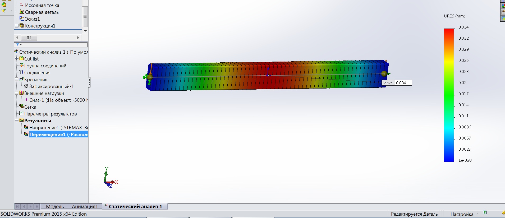

Predator писал(а):Так чего рисовать, нужно для начала боковины рамы связать между собой. Я бы связал и под и над столом.
Сделал нормальный анализ балки показало перемещения 0.034
потом посмотрел станки по пенопласту и понял что на правильном пути!
так что пока плотно занимаюсь осью Z
