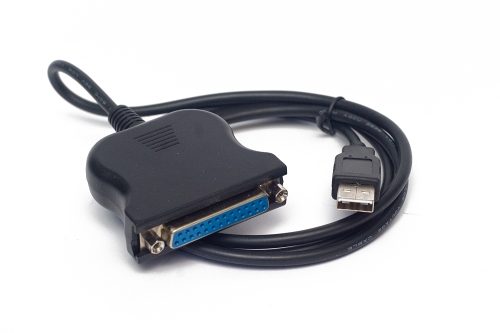

Работать будет, нюансы есть, это наличие аппаратного LPT порта, т.е. usb->LPT переходник не подойдет.

Объясните поподробней что подрузуевается usb > LLPT. тут на плате обозначено питание +5 вольт от USB т.е от блока питания (копьютерного). А LTP порт т.е разъем на плате он не подойдет что ли?
Re: Вопрос по станку ЧПУ (Сборка)
Я имел в виду, что эта схема настолько дубовая, что работать должна точно, если и есть нюанс при подключении, так это наличие правильного LPT порта в компьютере, т.к. на новых материнских платах LPT разъема не бывает, и некоторые нехорошие продавцы с китая всучивают переходник, вот такой:

Понял, чисто интерфейс подключения, заказал платы, остались моторы, и буду собирать механику, скажите если брать основной материал фанеру толщина 20 мм. она подойдет для первого станочка, еще вопросик, расскажите подобробней про "Рабочие поле", т.е нужно учитывать ход шпинделя по оси Z т.е глубина. в инете почему нет размеров на примерные станочки CNC, у вас ребят случаем нет чертежей или хотя бы наглядные размеры станков из фанеры. спасибо. моторы Nema17 первоначально буду ставить. т.к буду набиратся опыта в этом деле.

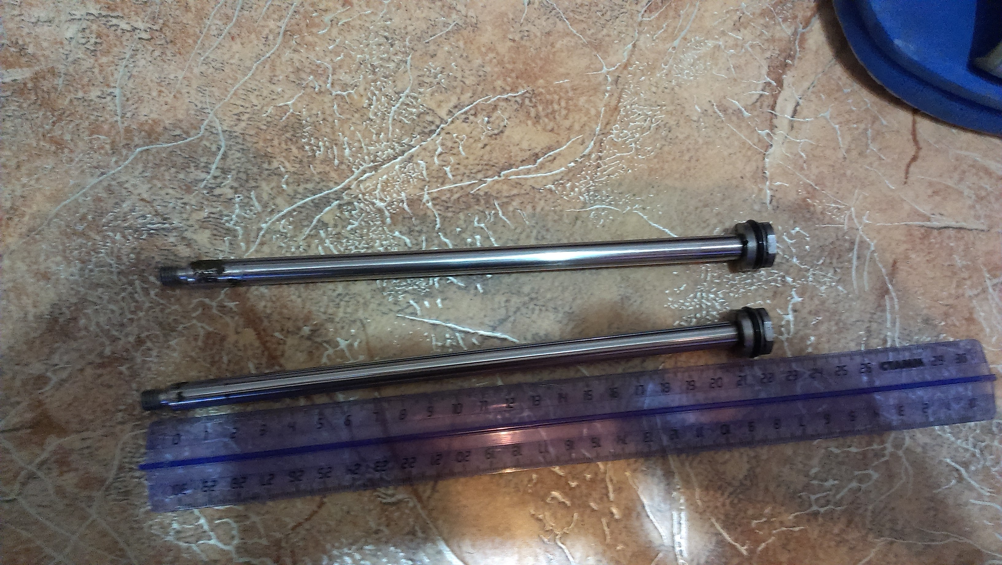

Такие направляющие подойдут длина 210 мм диаметр 10. на ОСь Z
Artemenko Victor писал(а):Такие направляющие подойдут длина 210 мм диаметр 10
Из амортизаторов чтоли штоки вытащил? :)
Если из них, то наверно не стоит использовать ибо выроботка есть однозначно.

Выроботка там маленькая, т.е они газовые и по резиновому кольцу ходили. почему нельзя? сильно влияет на подвижность ?
Везде используют от матричных принтеров направляющие. и нормально получается.
Ты не сравнивай износ в принтере, с износом в амортизаторе :)
Artemenko Victor писал(а):почему нельзя?
Я не говорил, что нельзя, если есть желание - пробуй...

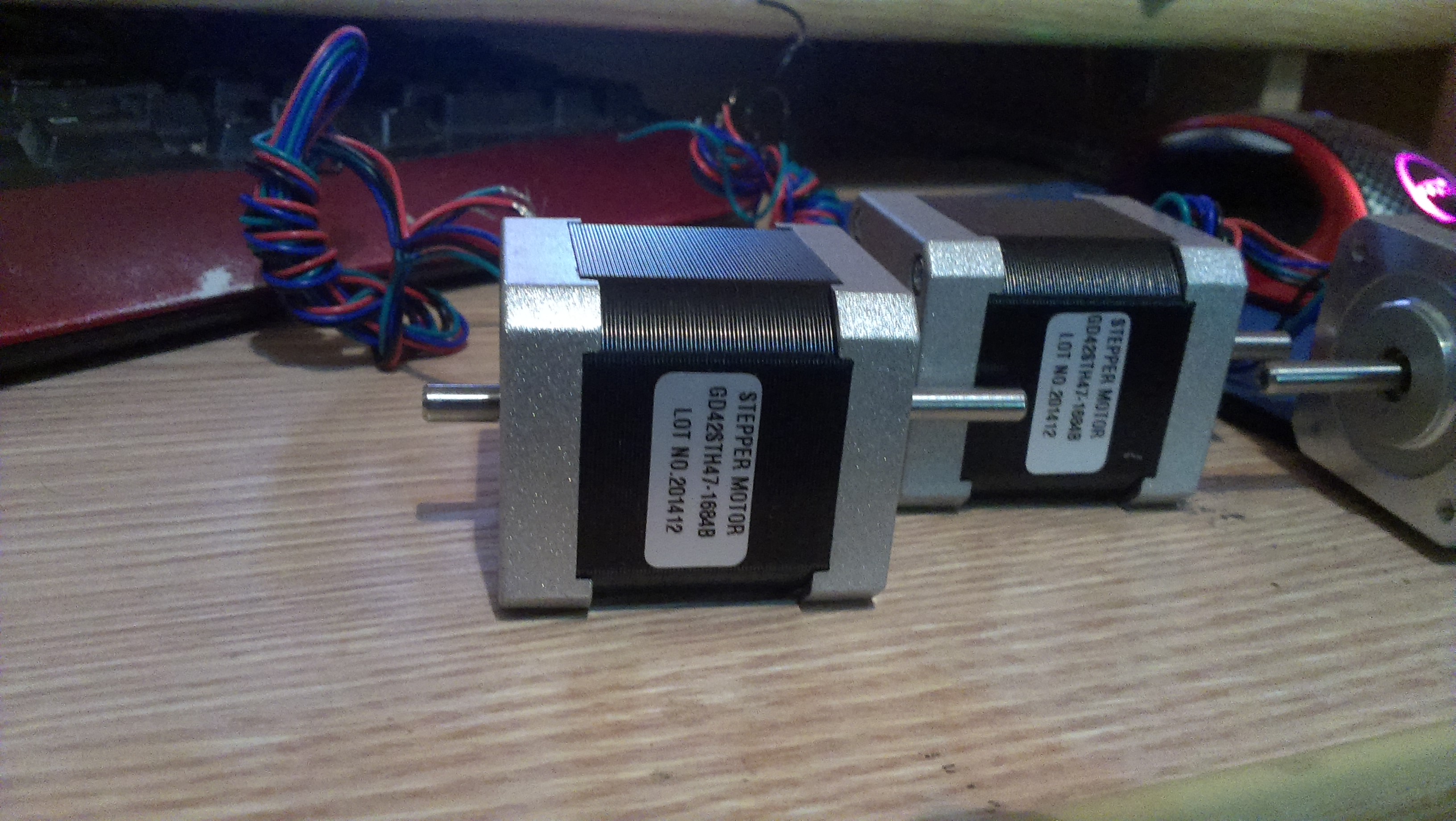

вот такие моторы купил, они будут стоят на первом моем ЧПУ)
