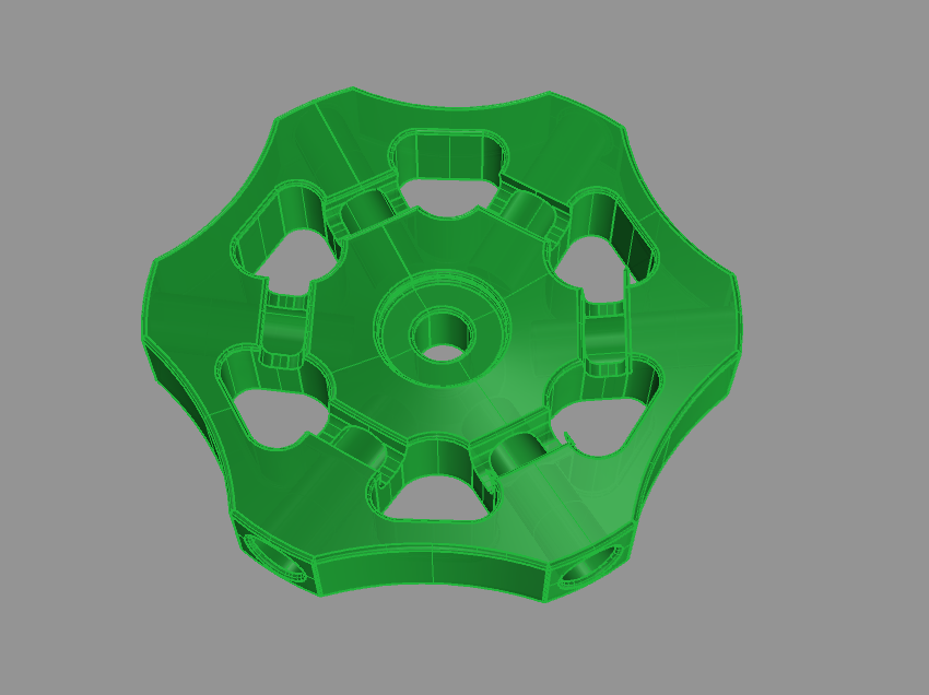

угол засверливания 11º (1937 просмотров) <a class='original' href='./download/file.php?id=46334&mode=view' target=_blank>Загрузить оригинал (79.69 КБ)</a>

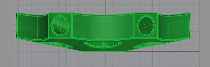

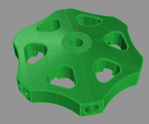

Ребят, привет.
Есть вопрос по реализации вот такой детали:
3Д модель выполнена в Rhinoceros(3dm), легко экспортируется в step(stp) или iges(igs).
Вырезать нужно с высокой точностью из алюминия или модельного пластика 2 экземпляра для тестового образца конструкции. Чистый размер 130х130х30мм.
Порекомендуйте, пожалуйста, к кому обратится в Москве?
Искал по конкретному станку DAISHIN SEIKI после этих видео:
Но к сожалению, такого станка в Москве пока не нашел. Подскажите, пожалуйста, кто может вырезать такую деталь?

Данная деталь отлично вырезается на обычном 3-осевом станке из предварительно "обработанной" заготовки - на токарном делается "тарелка" и на сверлильном с помощью наклонного кондуктора и делительной головки сверлятся отверстия ;)
