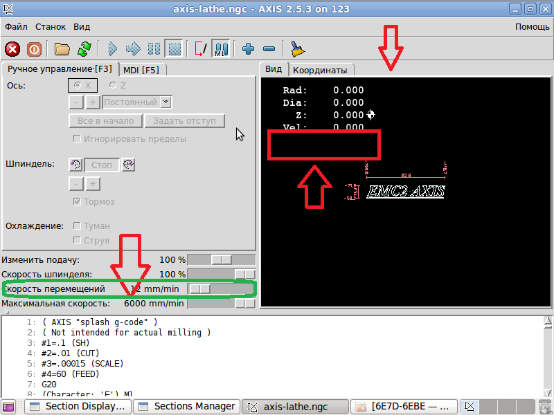

Вопрос: Lcnc, можно настроить так чтобы жмакая на клавиатуре одну кнопку добавлялось по +1%, а жмакая другую кнопку -1% (то что выделено на рисунке зеленым) :thinking:

aftaev писал(а):Вопрос: Lcnc,
штатно (клавиша "." и "," )шаг изменения конечно не 1% ...
все горячие клавиши емс:
Выделение_047.png (3875 просмотров) <a class='original' href='./download/file.php?id=47387&sid=0c5f4f1fa3c3c423319b57f0e4ac77a0&mode=view' target=_blank>Загрузить оригинал (219.18 КБ)</a>

тогда у тебя должен быть:
/usr/lib/pymodules/python2.6/rs274/glcanon.py
в нем найти функцию:
self.get_show_distance_to_go():
и изменить так:
            if self.get_show_distance_to_go():
                dtg = self.to_internal_linear_unit(s.spindle_speed)
                if self.get_show_metric():
                    dtg *= 25.4
                posstrs.append(format % ("SPN", dtg))
                vct = (3.1415 * dtg * positions[0]*2.0 )/1000
                posstrs.append(format % ("VCt", vct))
Выделение_045.png (3871 просмотр) <a class='original' href='./download/file.php?id=47390&sid=0c5f4f1fa3c3c423319b57f0e4ac77a0&mode=view' target=_blank>Загрузить оригинал (58.45 КБ)</a>
Re: Восстановление токарного 16К20Т1 ЧПУ
nkp писал(а):штатно (клавиша "." и "," )
Получается клавишей С можно менять шаг ручных переездов?
А переназначить клавиши нельзя?
Сообщения: 8167
Репутация: 1589
Сообщение nkp »
aftaev писал(а):Получается клавишей С можно менять шаг ручных переездов?
ну это немного из другой песни ;)
эта клавиша изменяет инкремент (в данном случае на максимально возможный - то есть непрерывное перемещение)
да что мы на словах - запусти емс - потыркай - всё увидишь))
