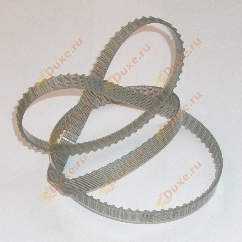

Ovaday писал(а):оба стоят в районе 100рублей за метр
В районе 120 р/метр уже стоит метр зубчатого ремня шириной 10мм со стальным кордом.:D .
Ремень (2499 просмотров) <a class='original' href='./download/file.php?id=46165&mode=view' target=_blank>Загрузить оригинал (147.3 КБ)</a>

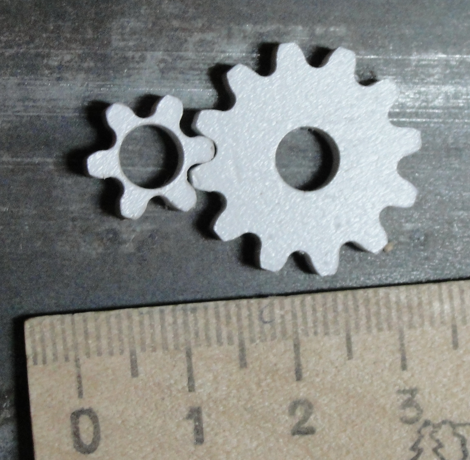

Ради смеха вырезал из пластика два шкива на вал 6мм под ремень с шагом 5,08 мм. 6 и 12 зубов. Тоже сможете сделать и на своем лесочном. Скорость 300, шаг Z 0,1мм и вперед. Микронную точность здесь не надо, это не шестерня на рейку.

rean32 писал(а):Ради смеха вырезал из пластика два шкива
Фу, какой гламур :)) Народный станок должен быть сделан по-народному (из того, что можно найти на любой свалке), работать по-народному (медленно, мало и с допусками +-5 мм) и выдавать народные изделия - как будто пьяный сантехник поигрался с тупой циркуляркой :))
А у Ваших шкивов вид какой-то буржуинский :))
Re: чпу на тросиках
AndyBig писал(а):Фу, какой гламур
и где тут гламур? на маленькой видна глазом, разница толщины стенки..
а на большом разницу геометрии вершин зубьев :wik:

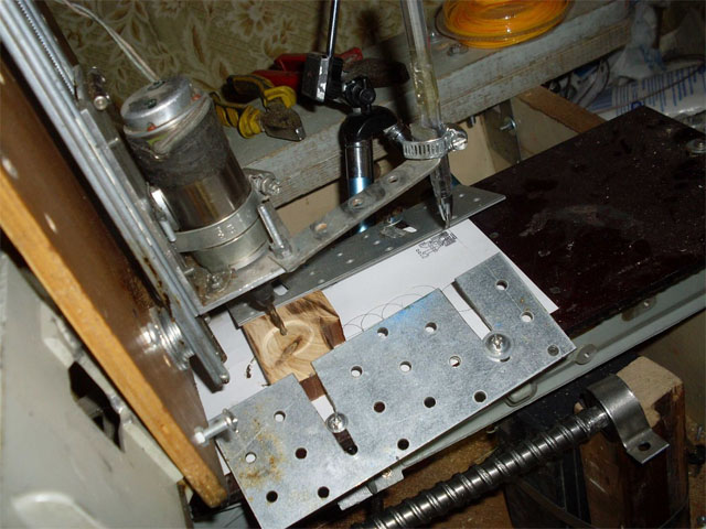

Конечно же гламур :) Разница меньше двух мм? Почему шкивы из пластика, а не из штакетника? Где гнутые ржавые железки? Где нитки, замазанные клеем БФ-6? Где деревяшки от снесенного два года назад нужника? Где выпрямленные молотком гвозди? :)
Вы посмотрите на типовой дизайн народного станка:
015.jpg (2355 просмотров) <a class='original' href='./download/file.php?id=46227&mode=view' target=_blank>Загрузить оригинал (105.99 КБ)</a>
016.jpg (2355 просмотров) <a class='original' href='./download/file.php?id=46228&mode=view' target=_blank>Загрузить оригинал (99.51 КБ)</a>
017.jpg (2355 просмотров) <a class='original' href='./download/file.php?id=46226&mode=view' target=_blank>Загрузить оригинал (92.01 КБ)</a>
А вы тут аккуратненькие гламурные шкивы пытаетесь навязать :)

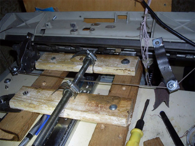

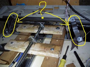

Блин, опять эта фотка.:shock: Я вот все могу понять, но вот это уже за гранью.... Обьясните пожалуйста каково назначение вот этих пружинящих пластин, к которым крепится трос, зачем они изогнуты так, чтоб специально снижать точность передачи. Обычно стараются наоборот делать конструкции максимально жестко, а тут специально добавлены элементы для ее снижения. :wik: Еще какие то разговоры про растяжения троса ведутся, а тут пластины из фольги.
Что это ? (2340 просмотров) <a class='original' href='./download/file.php?id=46232&mode=view' target=_blank>Загрузить оригинал (144.2 КБ)</a>
Что это ?
