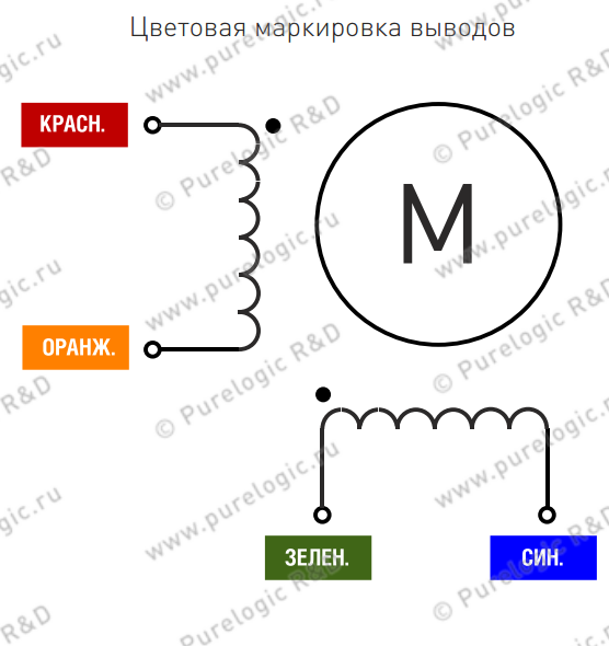

судя по маркировке - драйвера "переменку" кушают(110/220в), по движкам - собственно на сайте пурика есть данные. А подцеплять - фазы нарисованы на драйверах, сами фазы у движков найти тестером. По распиновке "палтки" - смотреть на том-же сайте пурлоджика что и как.logos86 писал(а):у кого какие идеи?

Вот и фазы...megagad писал(а):сами фазы у движков найти тестером

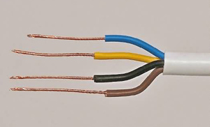

Этот парнишка , укого брал как вымогли увидеть на фото, по рельсам запускал на прямую через шестерню. таскали швеллер в виде оси икс, врать небуду ...не скажу какой, но как помница огромный, шириной метра 2 высотой 350 -400мм, толщиной около см, но это так в голове отложилось, может чего путаю, так вот ,я же хочу купить метровые хивин , а какие лучше присматривать для обработки алюминия ,толщина и т.д.цены конечно заставляют сгрустнуть.
кабель попробую найти... такой пойдет?
как пишет purelogic
Для 110 и 130 ШД сечением 1,5кв.мм
Желательно, чтобы проводники были переплетены пофазно и на провод надета экранирующая оплетка.
как пишет purelogic
