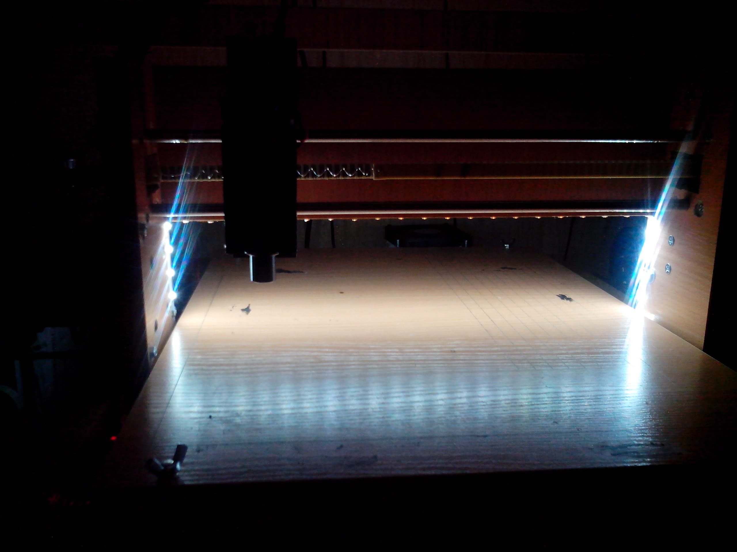

Сделал подсветку под порталом оси Х. Так как станок стоит в старой антресоли от мебельной стенки, внутри темновато и плохо видно. Теперь очень удобно, все подсвечивается.
2015-01-06 15-39-08.JPG (8417 просмотров) <a class='original' href='./download/file.php?id=40494&mode=view' target=_blank>Загрузить оригинал (585.24 КБ)</a>
