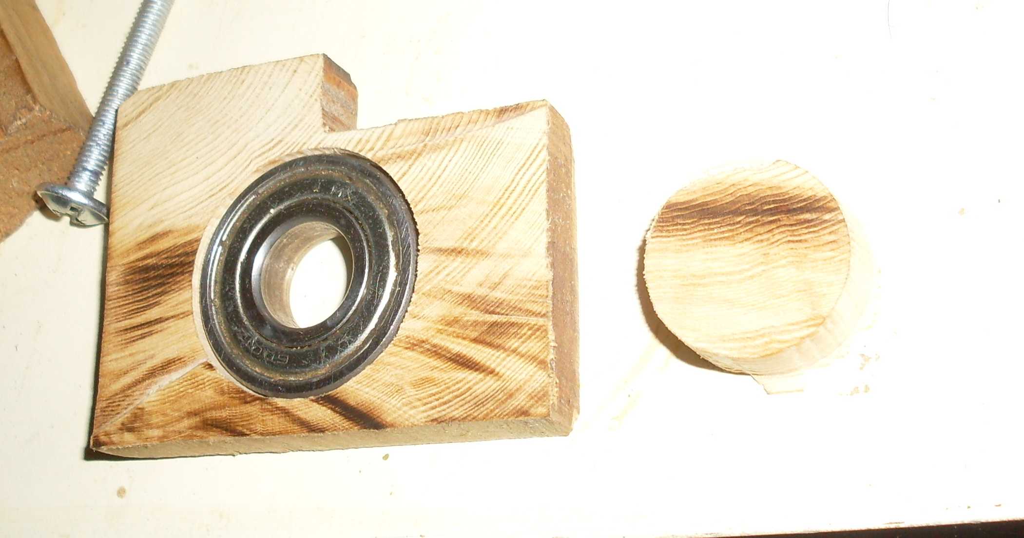

вырезал дырку в деревяшке для подшипника.шуму было жуть. ваять звукоизолирующую кабину надо.
после смены лески на тросик забыл отюстировать ось Y заново так как диаметр тросиков был разный, в итоге получился не круг а овал - на1.5 мм больше одна сторона. ну да ладно.я специально взял деревяшку тестовую.хотя если прислонить подшипникк одной стороне тоочень хорошо совпадает.

фууу, как "гламурно". Подшипник, за деньги... Не наш метод
Дырку коловоротом под вал высверлить, рашпилем довести, жиром смазать - вот и подшипника не надо.

novarobotix писал(а): вырезал дырку в деревяшке для подшипника.шуму было жуть
я так понимаю аппарат готов?

novarobotix писал(а): вырезал дырку в деревяшке для подшипника.шуму было жуть. ваять звукоизолирующую кабину надо.
Станок нормальный делать надо. Жесткий и без люфтов - тогда ничего не будет вибрировать, и звукоизоляция не нужна будет.
Нормальные станки режут такие детали из дерева с легким шелестом!

michael-yurov писал(а):Жесткий и без люфтов - тогда ничего не будет вибрировать
вибрирует как я понял из за того что сверло в цанге неровно стоит, и когда углубление уже есть, то боковой частью сверла трётся с биением о стенку канавки. я давно уже купил новый патрон и моя мечта - насадить его на вал мотора. но надо срастить тонкий вал и большую дырку.
а люфты должны уйти когда обе оси будут в модерн варианте с подшипниками. работат в процессе....
mhael писал(а):Дырку коловоротом под вал высверлить, рашпилем довести, жиром смазать - вот и подшипника не надо.
спасибо за идею, надо попробовать.
Hamster13 писал(а):Судя по цвету деревяшки, её резали абразивным отрезным кругом и "болгаркой"
да, и это сыграло злую шутку, поверхность отреза оказалась неровной и овал искажён как по горизонтали так и по вертикали оказался.
