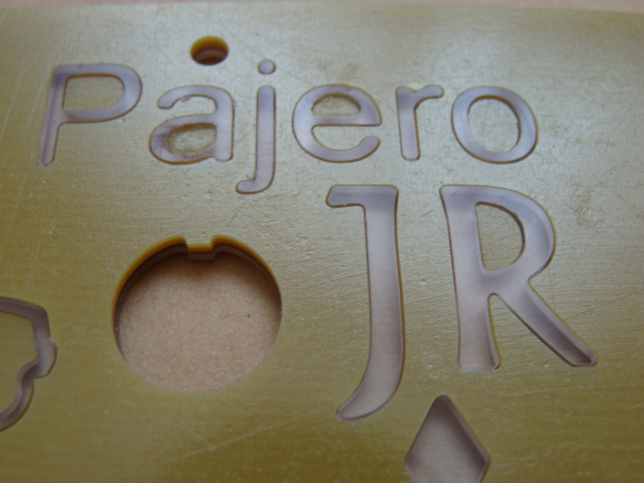

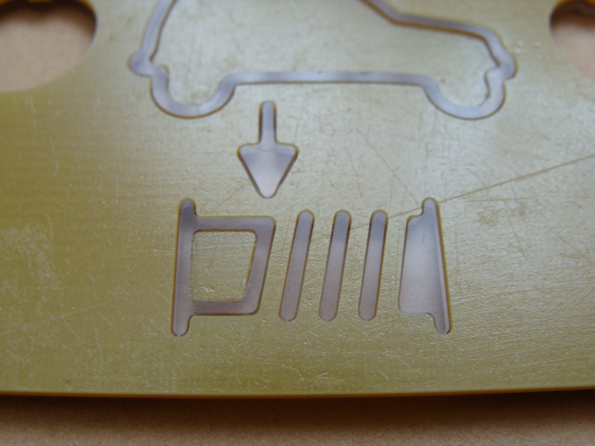

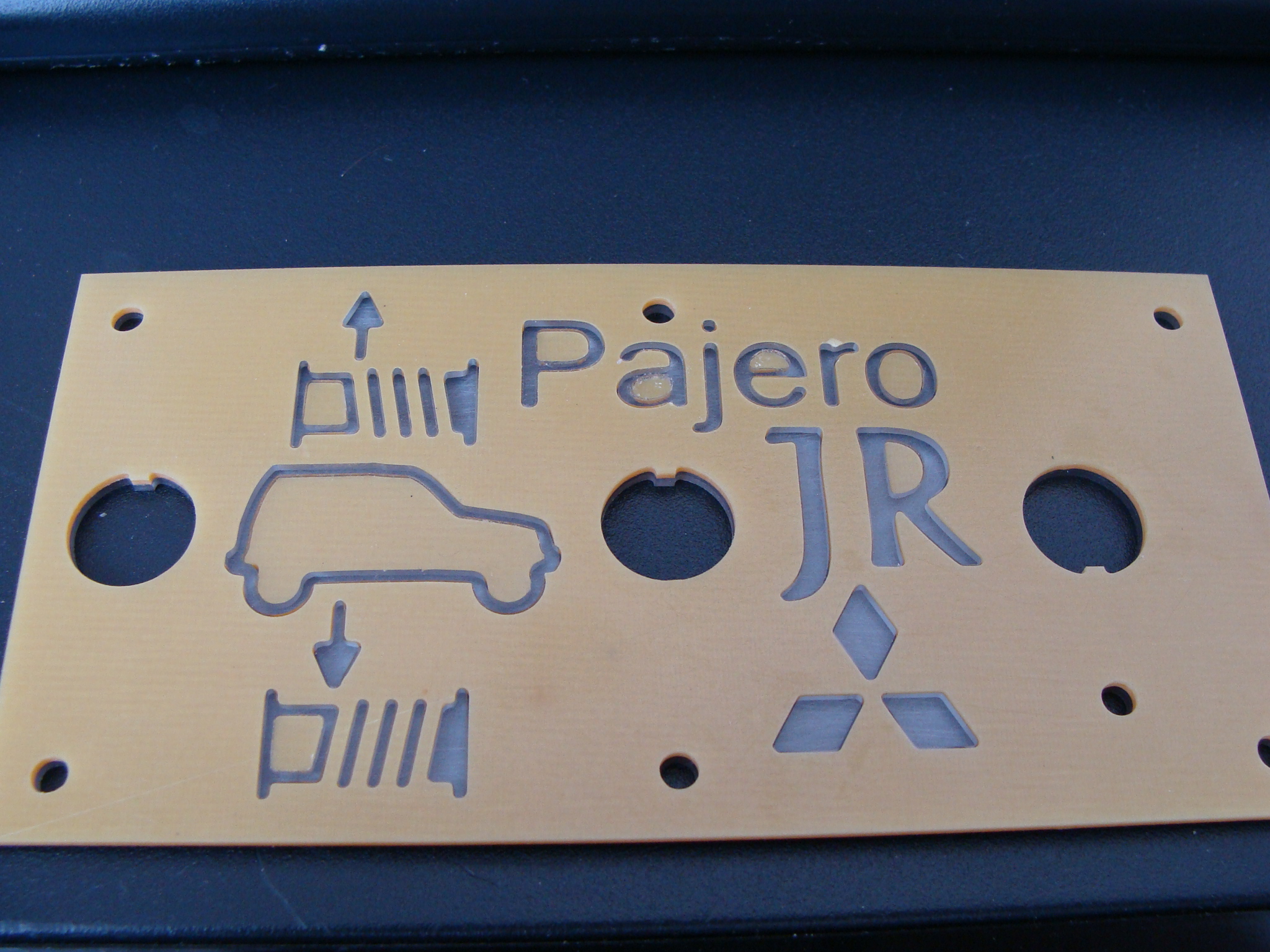

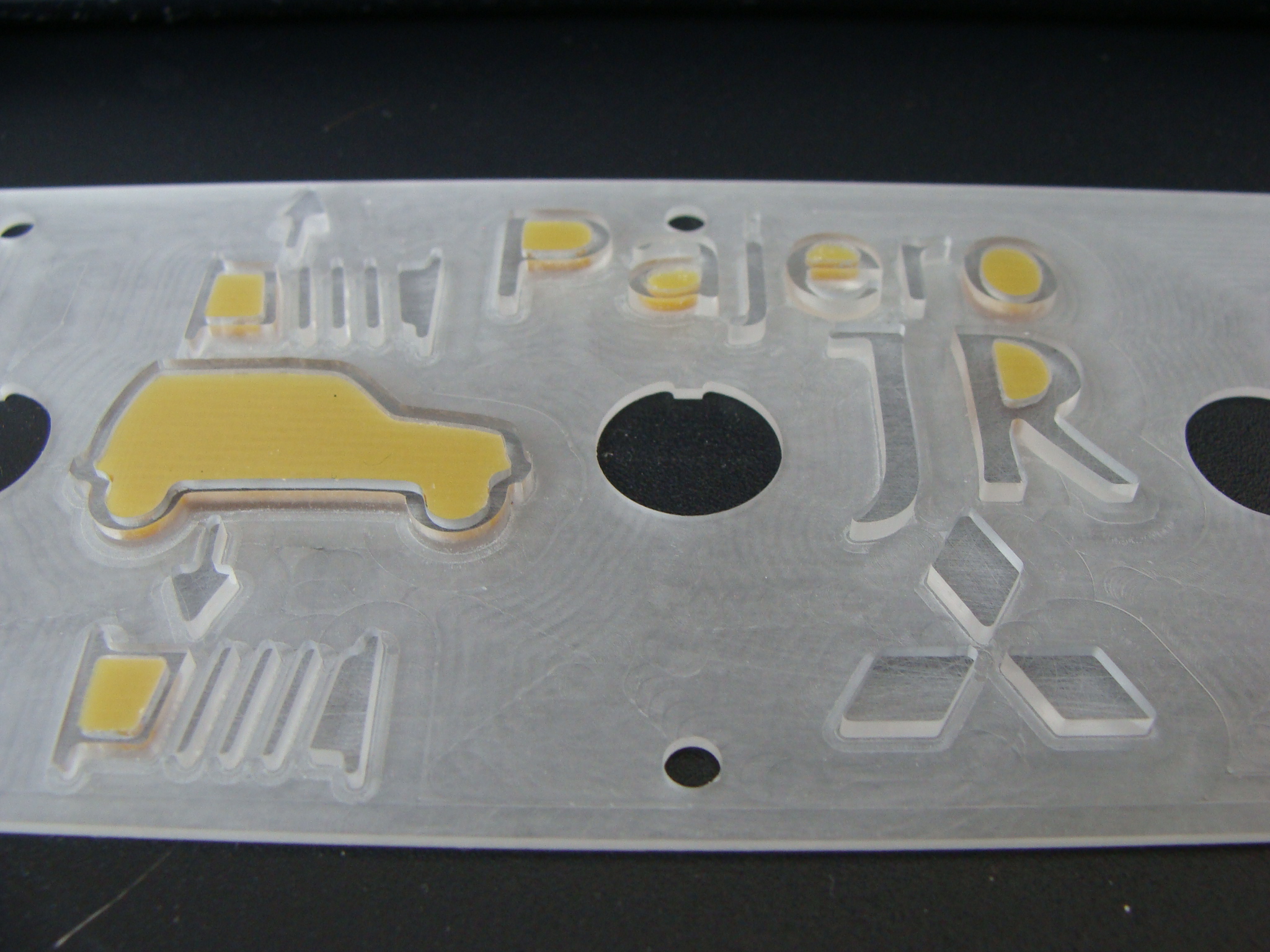

Проба такого плана работ, панелька управления лебедкой на авто.

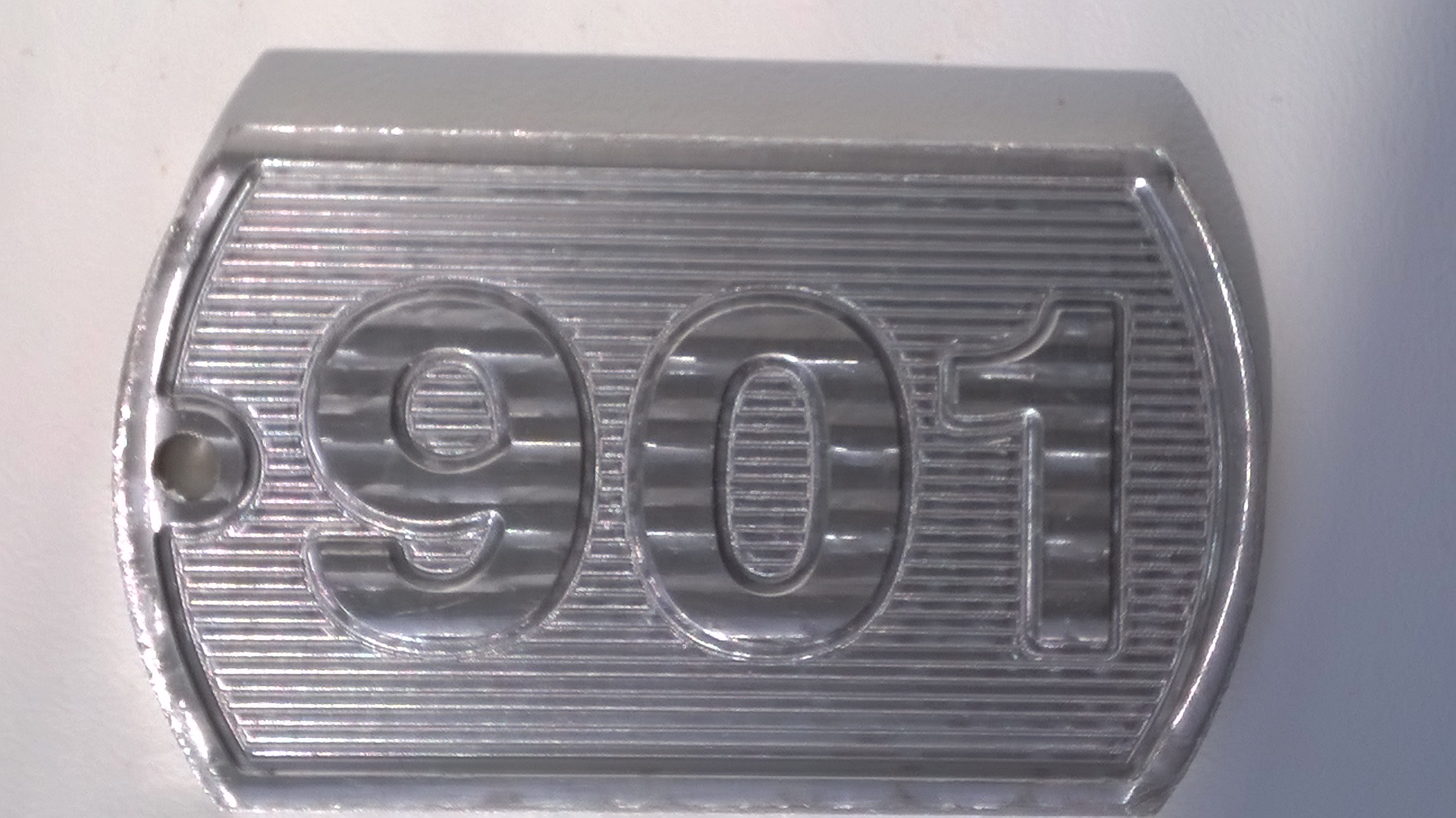

Жетон

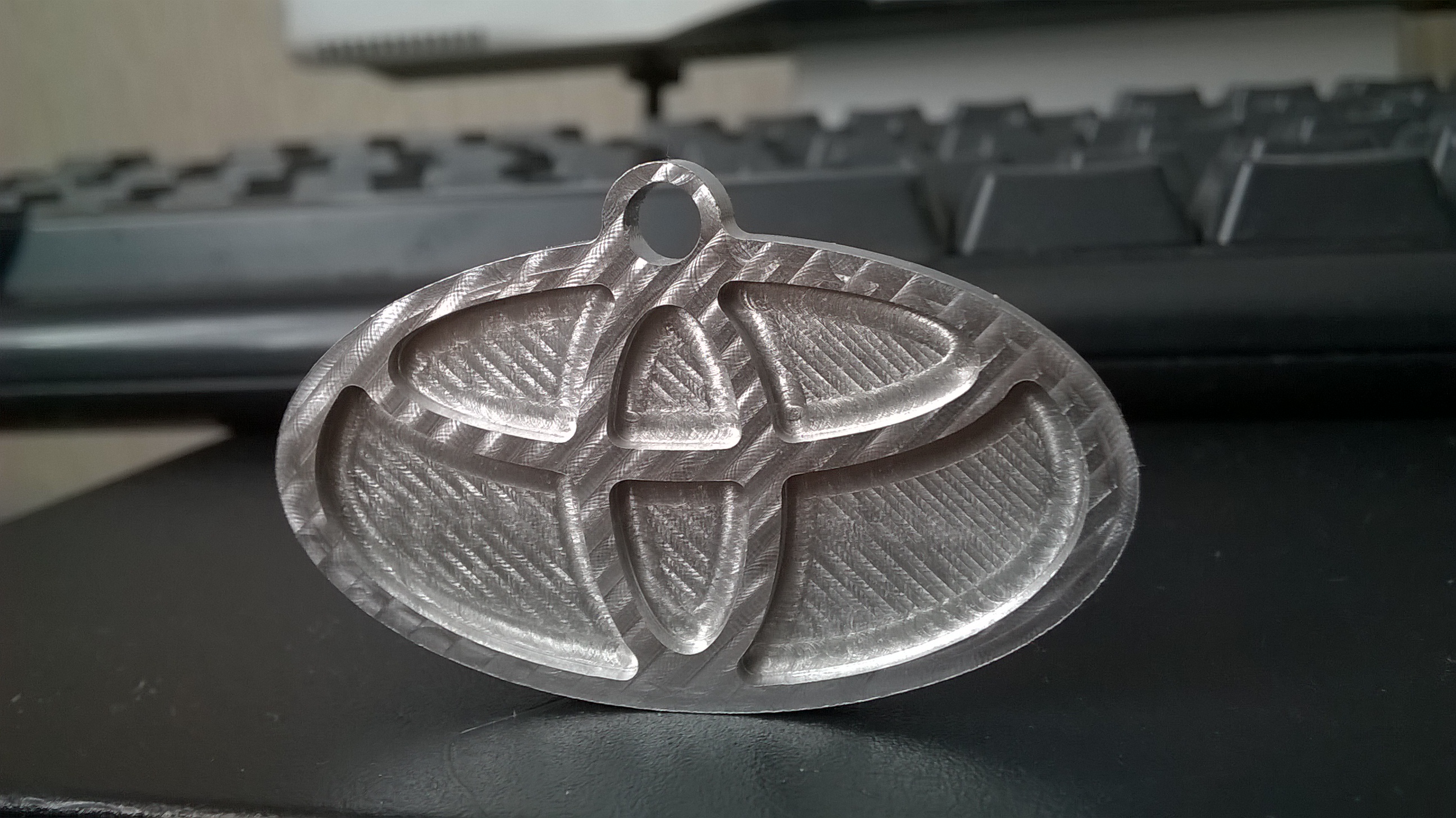

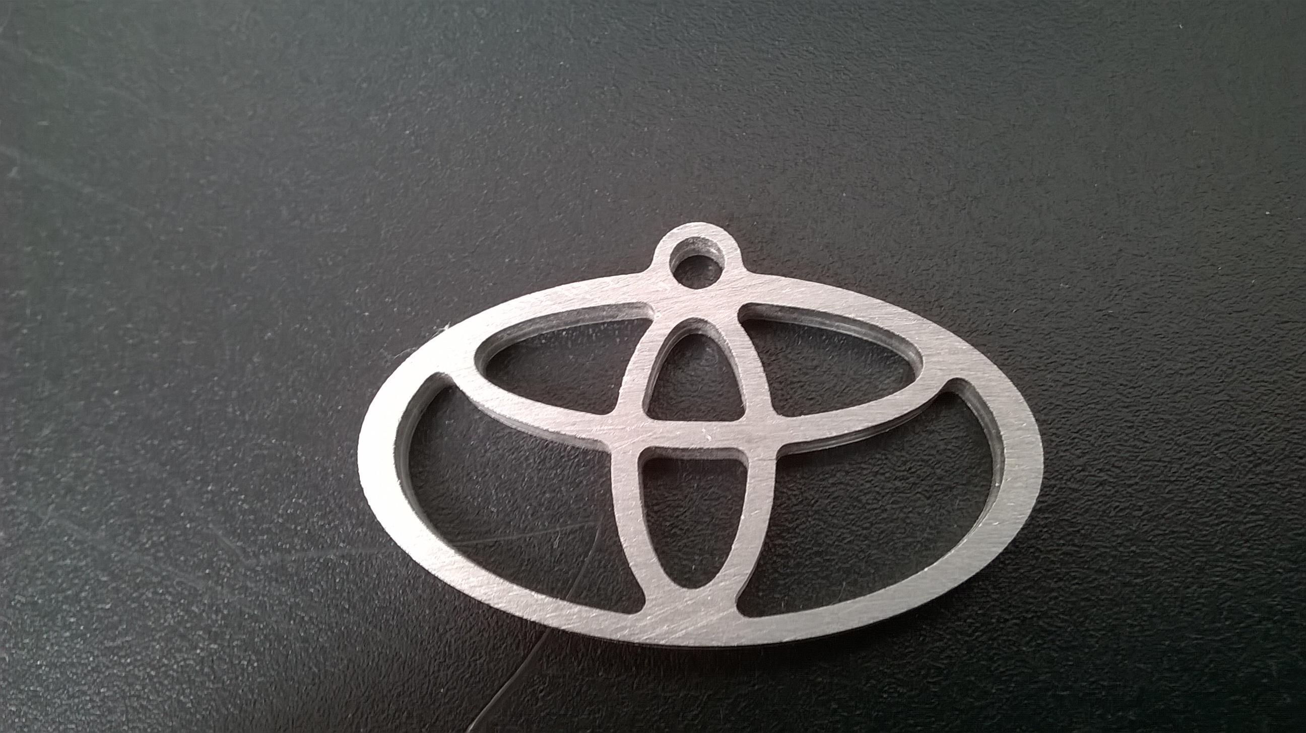

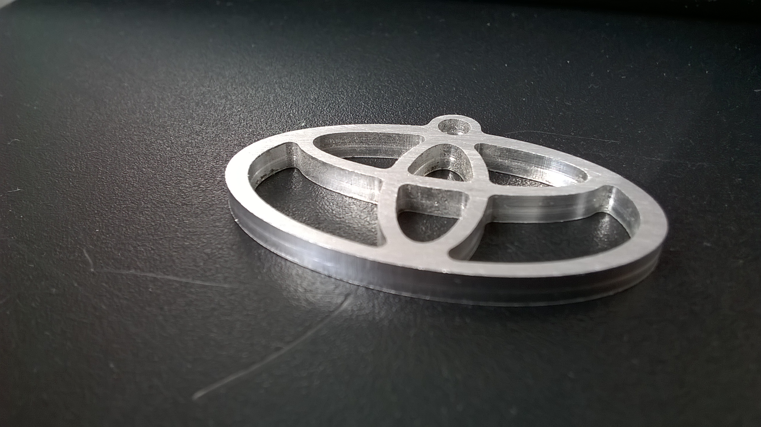

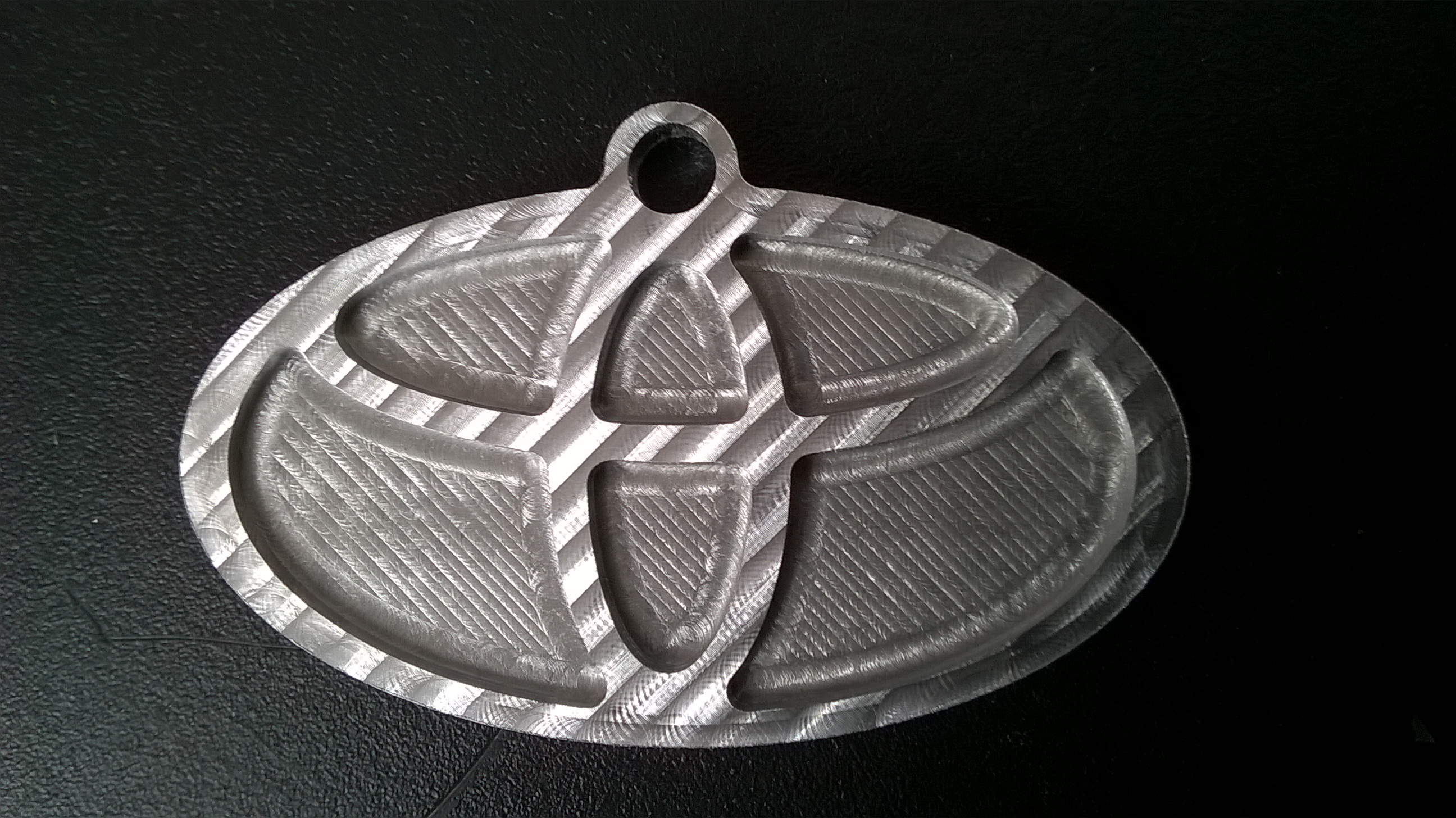

Брелок пробный вариант
WP_20150314_001.jpg (3888 просмотров) <a class='original' href='./download/file.php?id=45470&mode=view' target=_blank>Загрузить оригинал (1.17 МБ)</a>
WP_20150314_002.jpg (3888 просмотров) <a class='original' href='./download/file.php?id=45471&mode=view' target=_blank>Загрузить оригинал (1.29 МБ)</a>

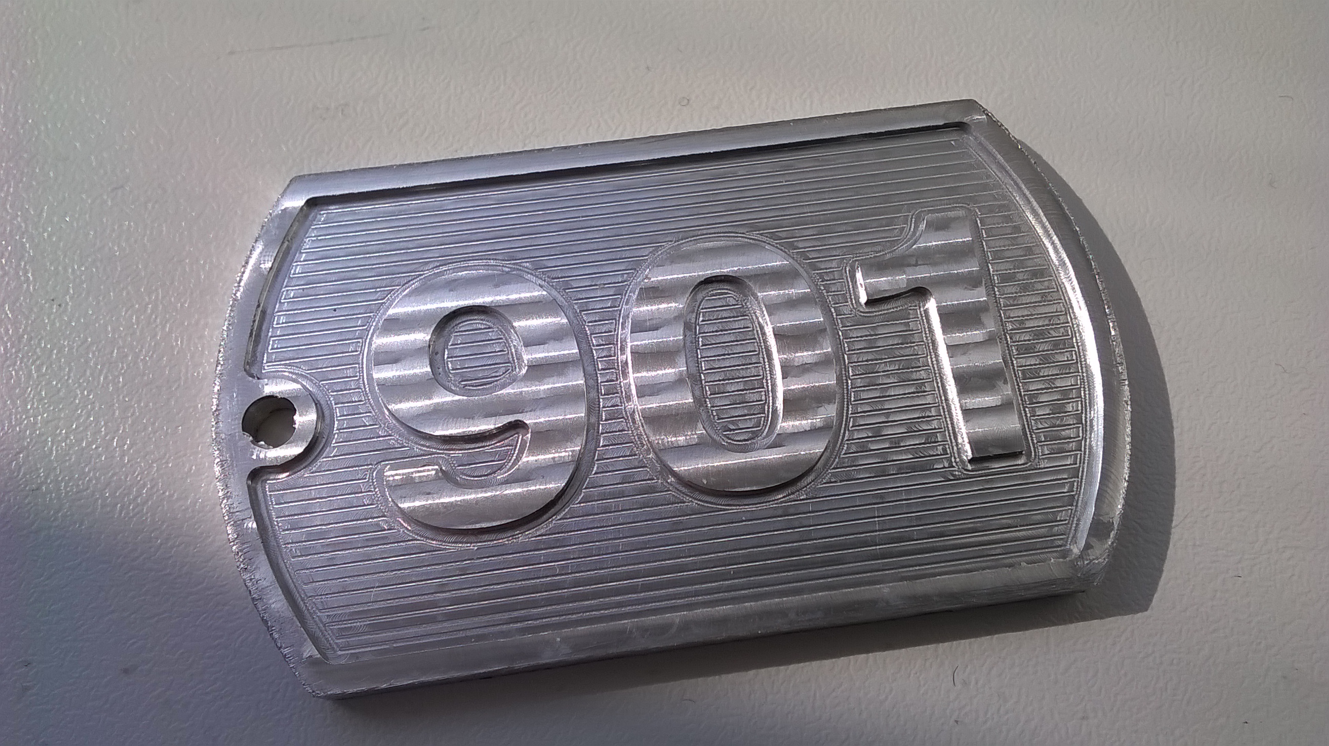

rean32
Сообщения: 443
Репутация: 84
Re: Мои работы
Сообщение rean32 »

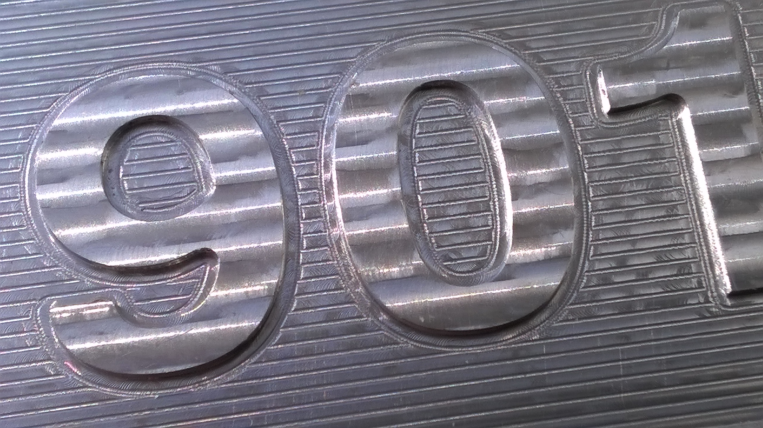

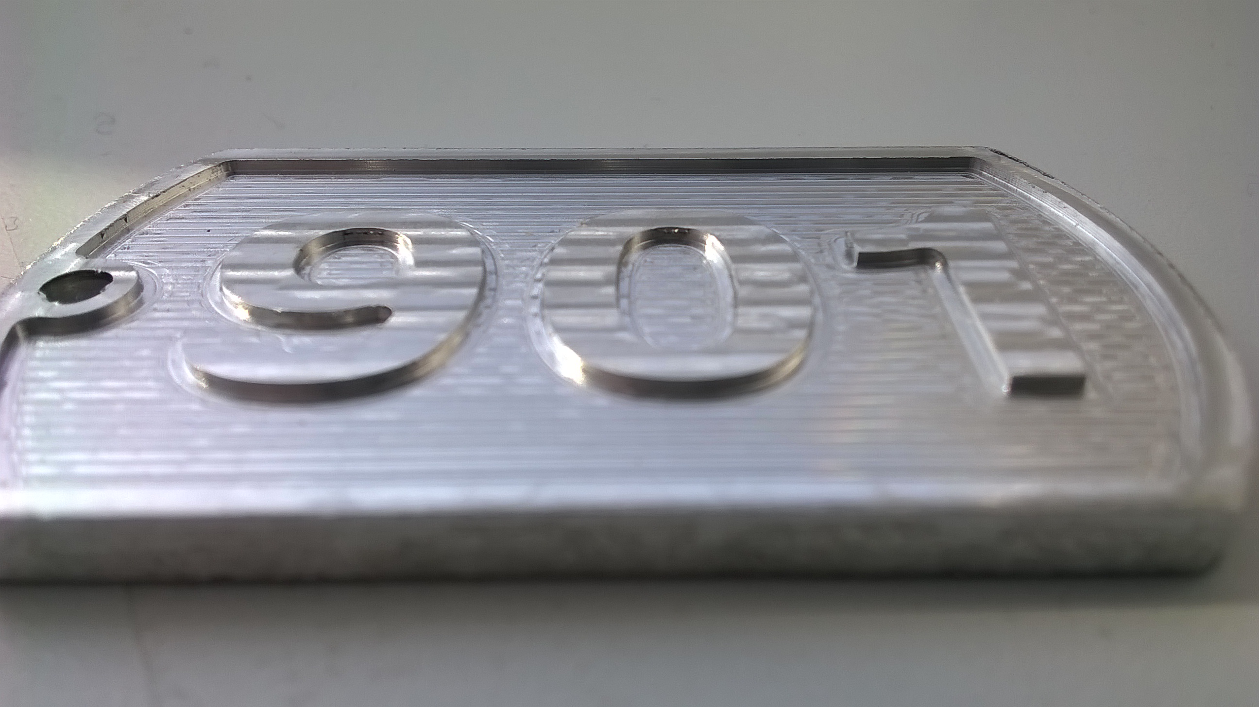

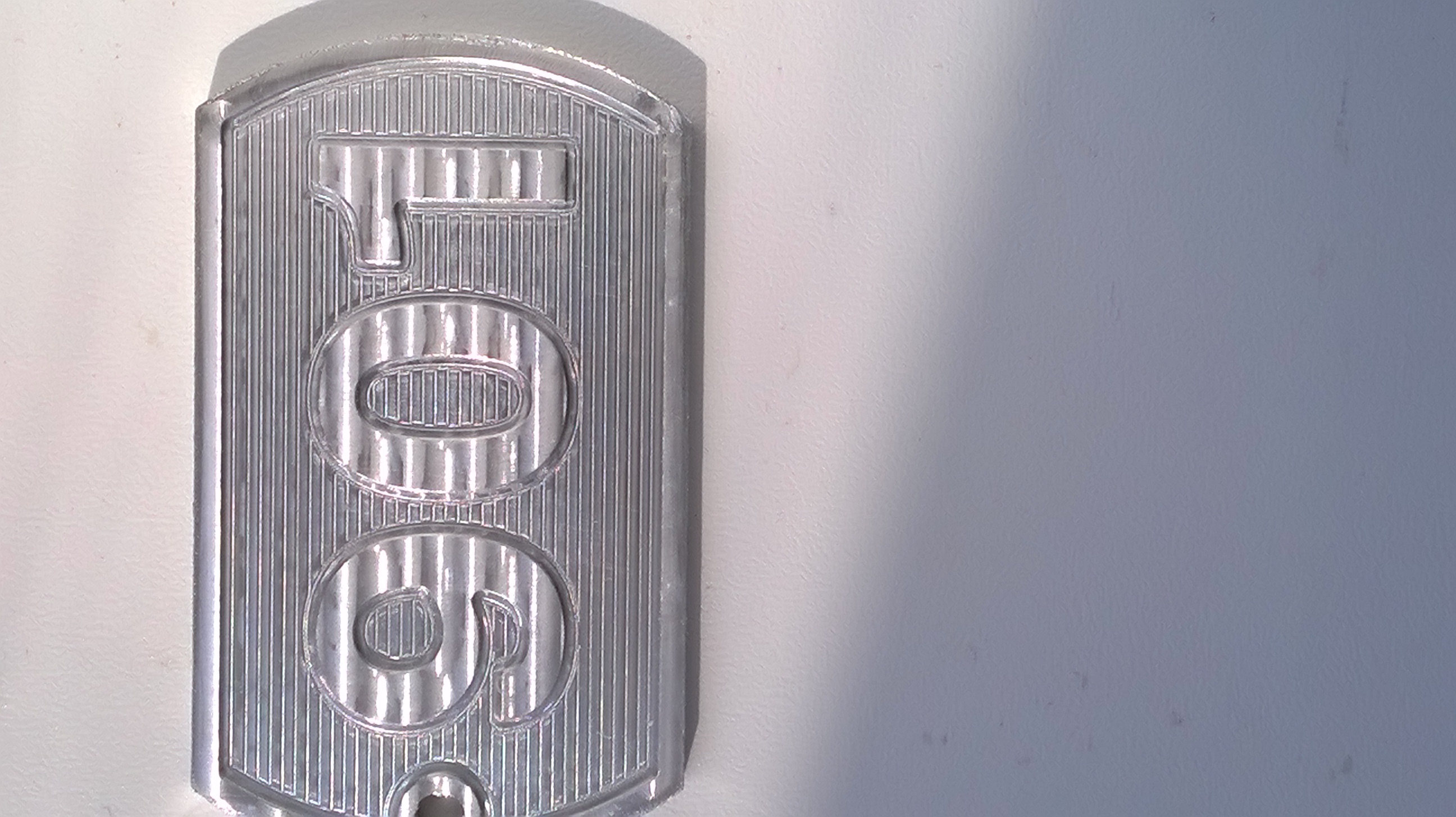

Так то все очень классно и точно. Вы не знаете почему появляются горизонтальные полоски как на номере 901. Не связано ли это с тем, что проходы фрезеруются через один - встречно, попутно?
sergey27rus
Сообщения: 1146
Репутация: 730
Re: Мои работы
Сообщение sergey27rus »
rean32 писал(а):Не связано ли это с тем, что проходы фрезеруются через один - встречно, попутно?
Да скорее всего так и есть, но в любом из направлений будет след фрезы. Ступенек нет, а вот небольшая шершавость есть.
rean32
Сообщения: 443
Репутация: 84
Re: Мои работы
Сообщение rean32 »
Нет я просто к тому, что может быть есть смысл срезать плоскость только попутно или только встречно. Чтоб попутка с встречкой не чередовалась.
Я на люминьке не знаю, но на дереве часто такое бывает, если попутка с встречкой чередуются - остаются видимые полосы. Ступенек нет а глазом заметно. Если делаю только попутку- идеально чисто.
sergey27rus
Сообщения: 1146
Репутация: 730
Re: Мои работы
Будет возможность попробую, но время как я понимаю увеличится.
rean32
Сообщения: 443
Репутация: 84
Re: Мои работы
Сообщение rean32 »
Не намного. Зато качество.

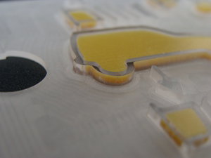

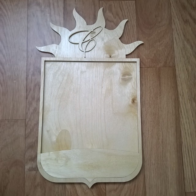

Вновь поделка в садик, сказали на бумаге нарисовать, но мы не ищем легких путей :hehehe:
Промежуточный вариант, еще покрасить.
6tag_150315-132253.jpg (3864 просмотра) <a class='original' href='./download/file.php?id=45473&mode=view' target=_blank>Загрузить оригинал (89.99 КБ)</a>
rean32
Сообщения: 443
Репутация: 84
Re: Мои работы
Сообщение rean32 »
Классно, а как как верхние внутренние углы такие прямые получились. Тонкой фрезой дорабатывалось?
sergey27rus
Сообщения: 1146
Репутация: 730
Re: Мои работы
Я просто режу фрезой ф1мм, получаем что угол практически незаметен, да и на ф1,5мм тоже не так заметно.

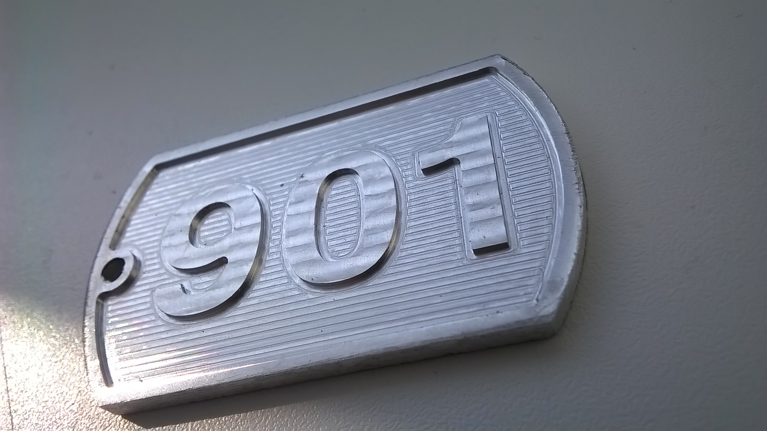

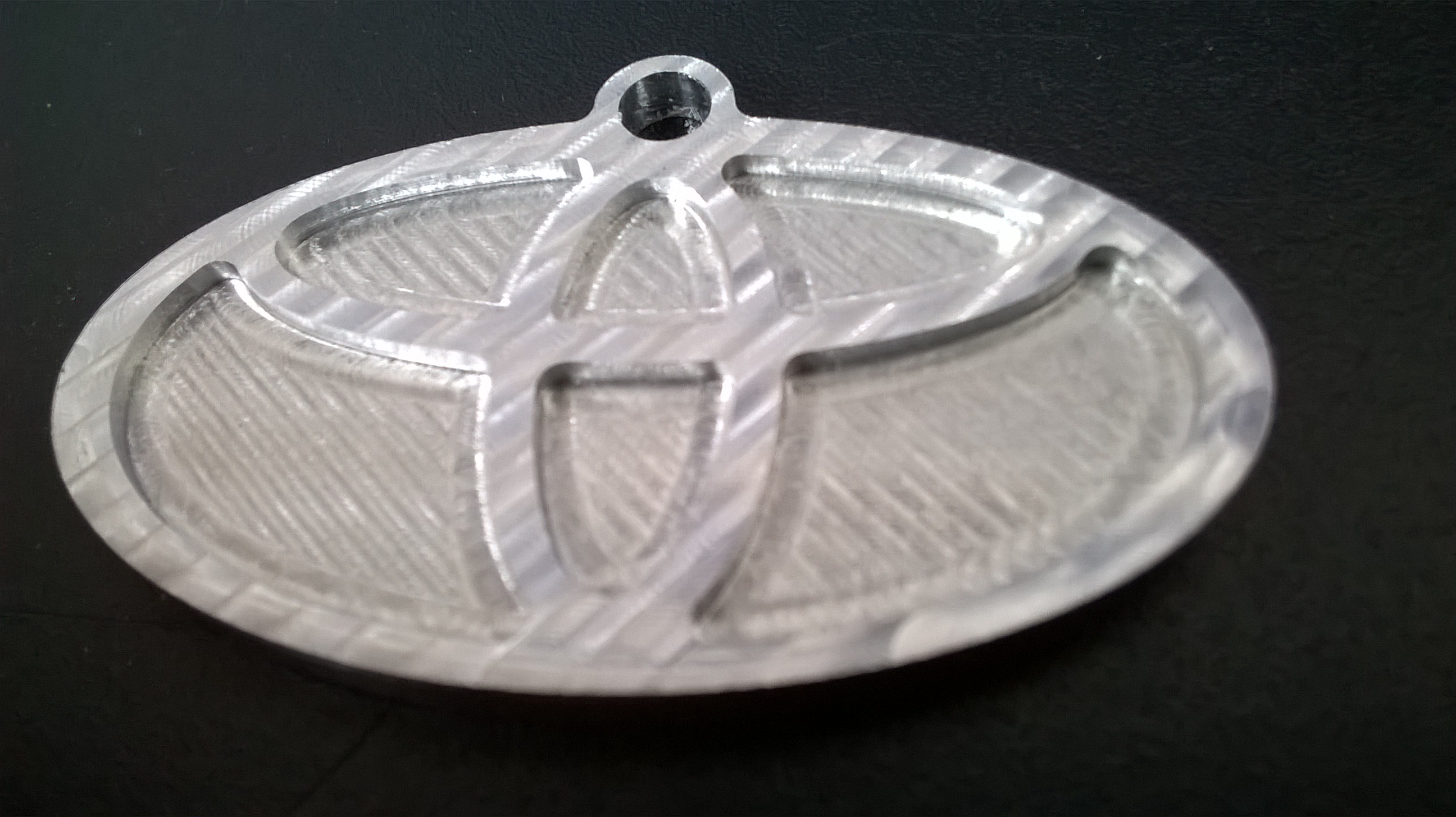

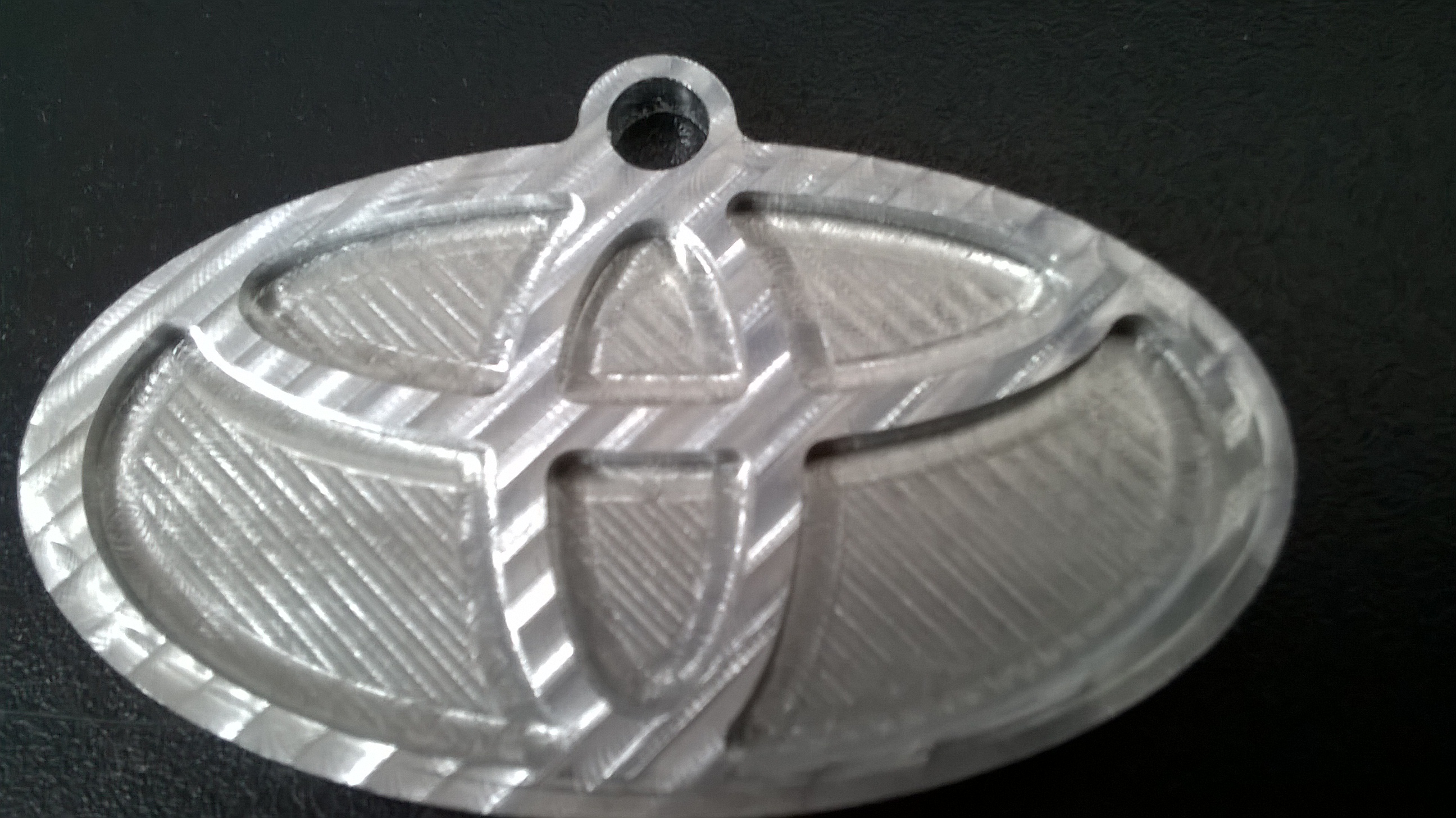

Такой вариант брелка
WP_20150315_15_40_01_Pro.jpg (3848 просмотров) <a class='original' href='./download/file.php?id=45475&mode=view' target=_blank>Загрузить оригинал (1.07 МБ)</a>
WP_20150315_15_40_21_Pro.jpg (3848 просмотров) <a class='original' href='./download/file.php?id=45476&mode=view' target=_blank>Загрузить оригинал (1.06 МБ)</a>
WP_20150315_15_40_33_Pro.jpg (3848 просмотров) <a class='original' href='./download/file.php?id=45477&mode=view' target=_blank>Загрузить оригинал (1.32 МБ)</a>
WP_20150315_15_44_42_Pro.jpg (3848 просмотров) <a class='original' href='./download/file.php?id=45478&mode=view' target=_blank>Загрузить оригинал (1.16 МБ)</a>
Сообщения: 8408
Re: Мои работы
Еще бы снять фаски :)
насчет торцевания в одном направление , пробовал не раз так делать, след от фрезы все равно видно
если надо без полос , то тока за один проход на всю ширину
Сообщения: 3653
Re: Мои работы
nik1 писал(а): если надо без полос , то тока за один проход на всю ширину
Тогда будут просто дуги, а не полосы? :D
Сообщения: 8408
Re: Мои работы
ну фигзнат, когда прохожу за раз , то меньше видно
skyAlex
Сообщения: 489
Репутация: 87
Re: Мои работы
Сообщение skyAlex »
nik1 писал(а):ну фигзнат, когда прохожу за раз , то меньше видно
А какую максисмум по диаметру фрезу твой шпиндель/станок тянет? И сколько снимаешь за проход?
ukr-sasha
Сообщения: 3401
Репутация: 2181
Откуда: Киев, Украина
Re: Мои работы
Сообщение ukr-sasha »
rean32 писал(а):Вы не знаете почему появляются горизонтальные полоски как на номере 901.
Стружка в зоне резания остается и попадает под фрезу.
Нужна чистота, вымывать нужно или выдувать...
