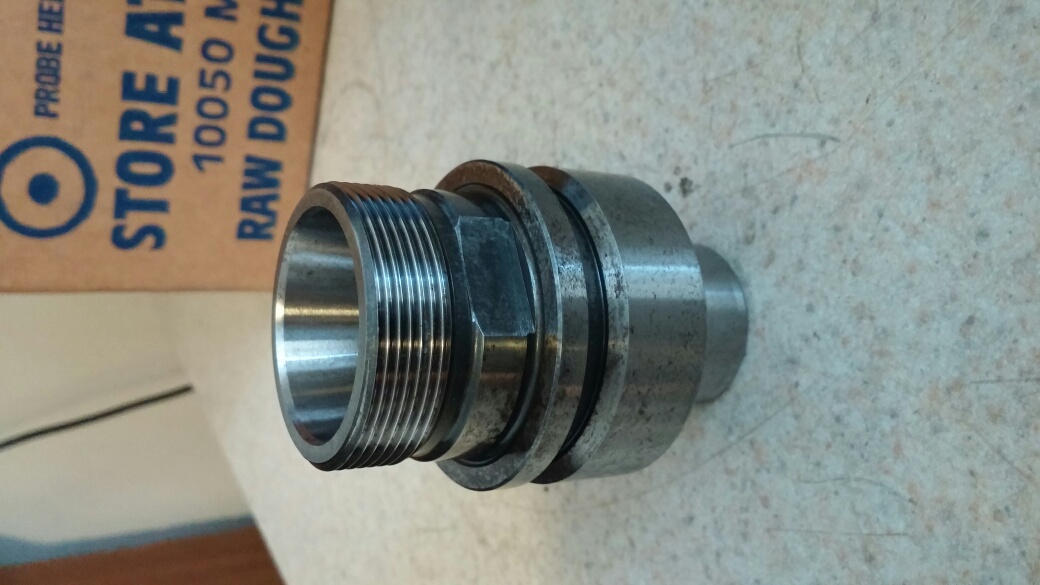

Привет всем,
есть такой вопросик уже больше полугода валяется HSK насадка на мойку шпиндель.
Проблема в том что на етой насадке утеряна гайка.
Вот теперь стоит вопрос можно ли купить простую китайскую гайку и поставить, или надо обращаться на завод (IMS) и заказывать родную гайку.
И вообще на этих ли насадка можно менять гайки или нет, я имею ввиду на балансировку играет роль или нет.
Максимум обороты 18 тысяч
Или легче ету насадку выкинуть дешевле будет. :thinking:
Спасибо
20150313_082120_resized.jpg (2647 просмотров) <a class='original' href='./download/file.php?id=45304&mode=view' target=_blank>Загрузить оригинал (151.66 КБ)</a>
Re: Гайка на конус HSK
S500 писал(а):Или легче ету насадку выкинуть дешевле будет
Может и дешевле, а у токоря заказать не пробовал гайку?

Predator писал(а):а у токоря заказать не пробовал гайку?
Нет у токоря не узнавал сколько это будет стоить, я знаю что это будет дорого, и вдобавок он все равно отбалансировать не сможет.
А вот интересно если поставить другую гайку балансировка нарушится или нет.
По идее гайка балансируются отдельно. :thinking:

Гайки к таким патронам меняли неоднократно без последствий. Конус на фото сильно ржой схватило, будет ли нормально в конусе держаться неизвестно.

S500 писал(а):Проблема в том что на етой насадке утеряна гайка.
Берите любую гайку под размер цанги и не парьтесь.

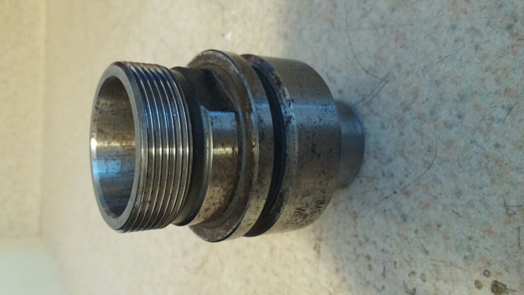

tooshka писал(а):Гайки к таким патронам меняли неоднократно без последствий
Спасибо вот это я и хотел узнать.
Demetrius писал(а):Берите любую гайку под размер цанги и не парьтесь
tooshka писал(а): Конус на фото сильно ржой схватило, будет ли нормально в конусе держаться неизвестно.
Сама постель которая заходит во внутрь шпинделя в хорошем состоянии даже сказал бы чуть не отлично.
А вот сама остальная насадка да чуть чуть покрылась видать использовали сож неправильний.
Надо почистить протереть маслом и будет окей. Я ее как купил никогда не чистил думал что надо выкинуть,
а теперь у меня есть новые планы, куплю гайку которая подходит и поставлю туда проб :good: .

Честно этy насадку никогда я не мил не чистел ничего.
Я думаю что ее надо выкинуть.
А сейчас взял чуть-чуть пратер и совсем другой вид, а если хорошо помыть и почистеть будет как новая.
Мне кажется что на ней еще много какой-то как смазки било.
Еще раз всем спасибо. :beer_blow:
