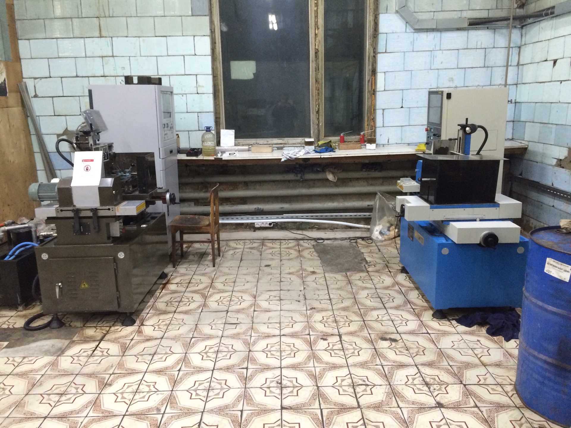

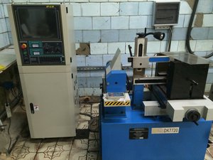

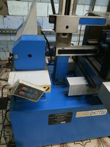

Приветствую всех!
Коль тема зашла про электроэрозию т.к. у нас 2 имеется станка решил создать тему..думаю многим будет интересно.
Описание параметров можно найти на куче сайтов так что не буду этому уделять внимания.
У нас 2 станка называются оба DK7720 но разные поставщики нам их поставляли и брали поставщики на разных заводах.
Комплектация тоже различна. Один имеет возможность делать конуса,второй нет.
Я немного ленивый по этому фото будет валом..но я думаю что тому кому интересно рассмотрит и если что-то я упустил напишет.
Вообщем поехали:
Общий вид (18992 просмотра) <a class='original' href='./download/file.php?id=45310&mode=view' target=_blank>Загрузить оригинал (909.44 КБ)</a>
Общий вид

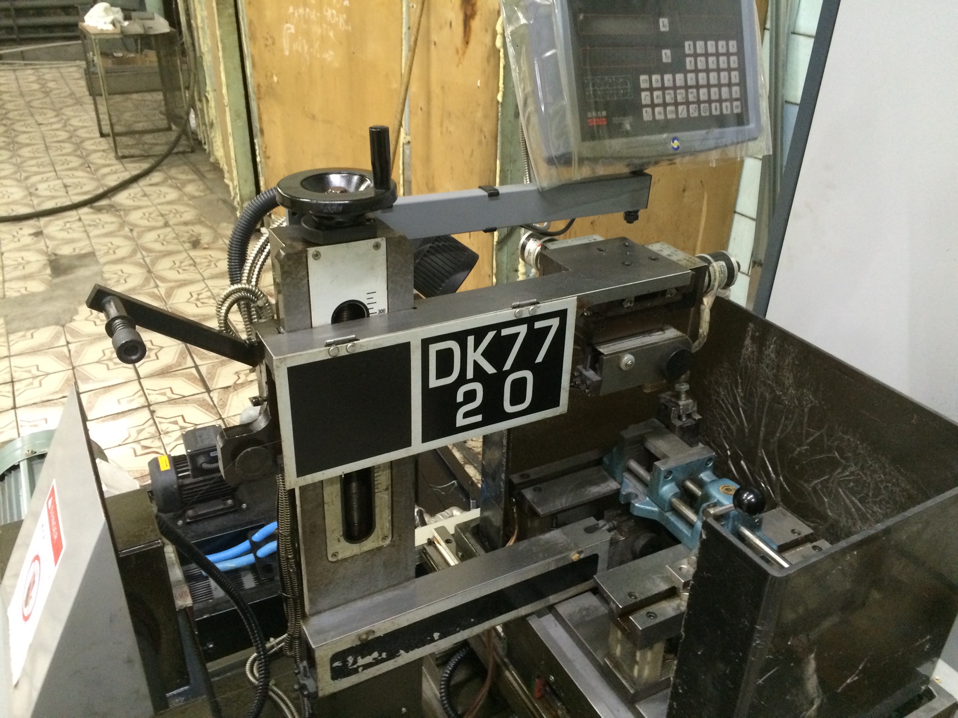

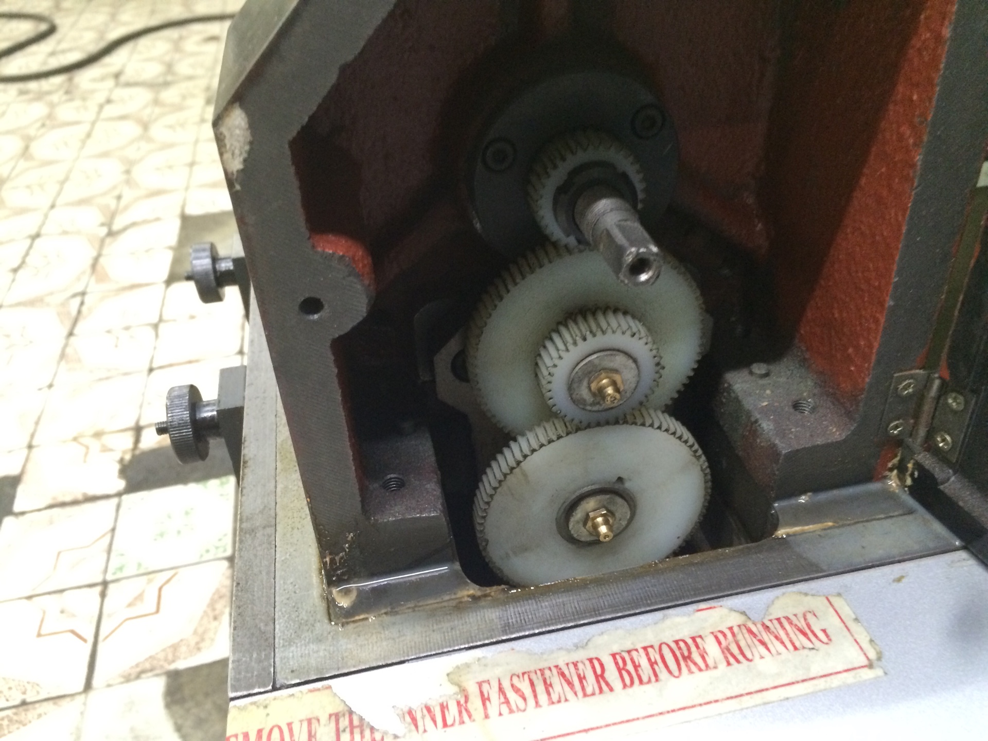

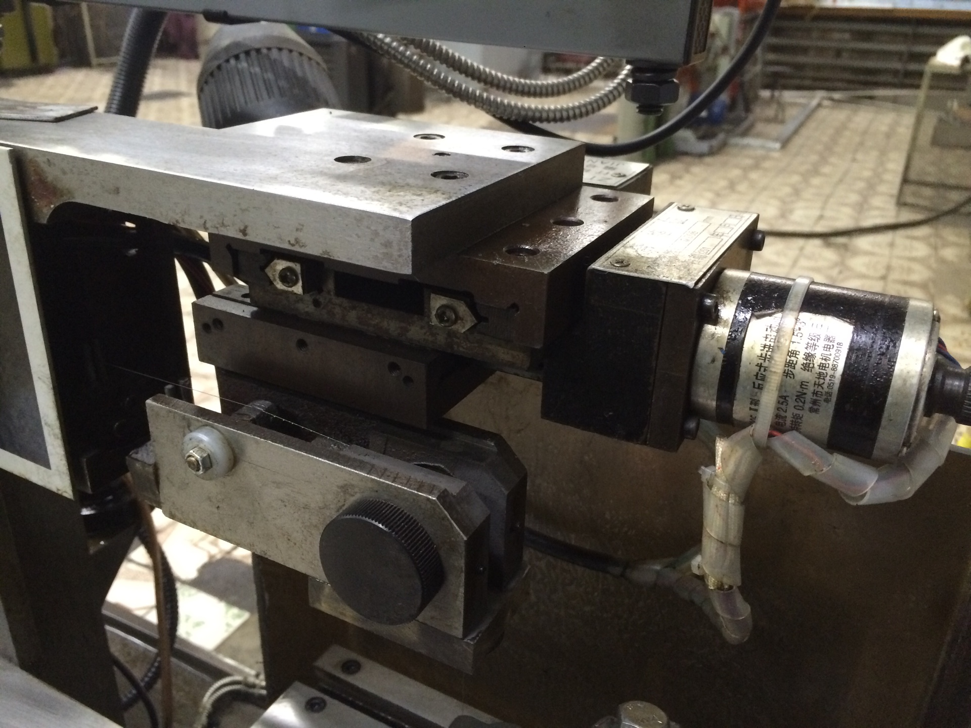

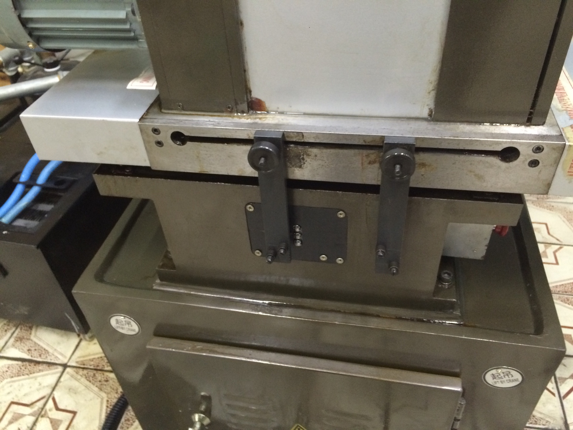

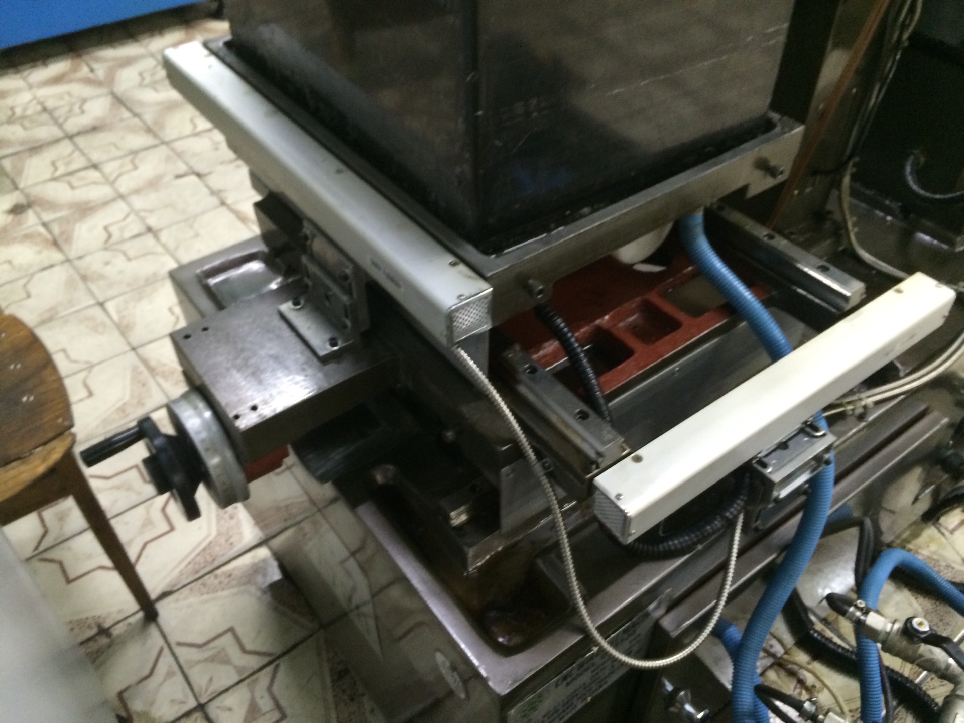

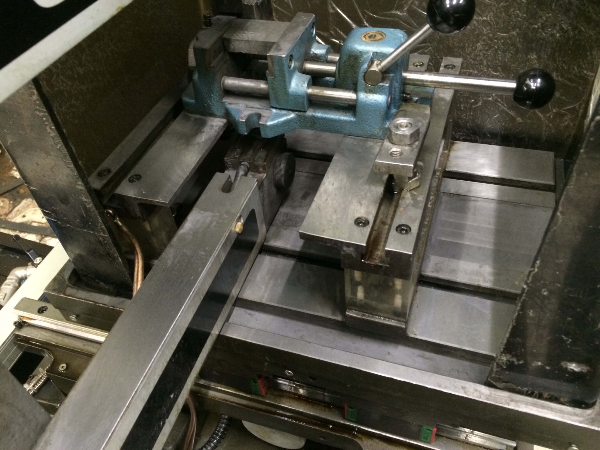

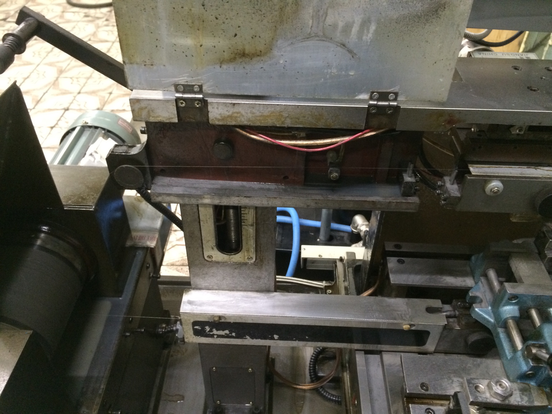

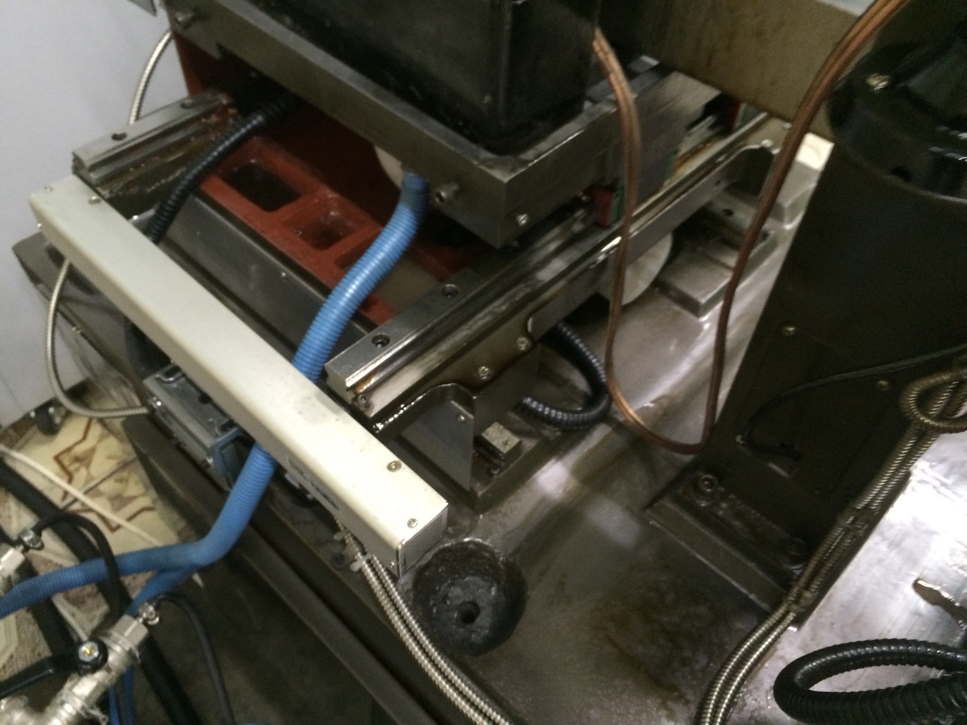

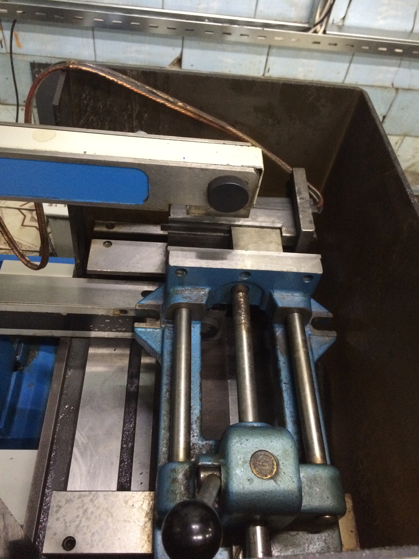

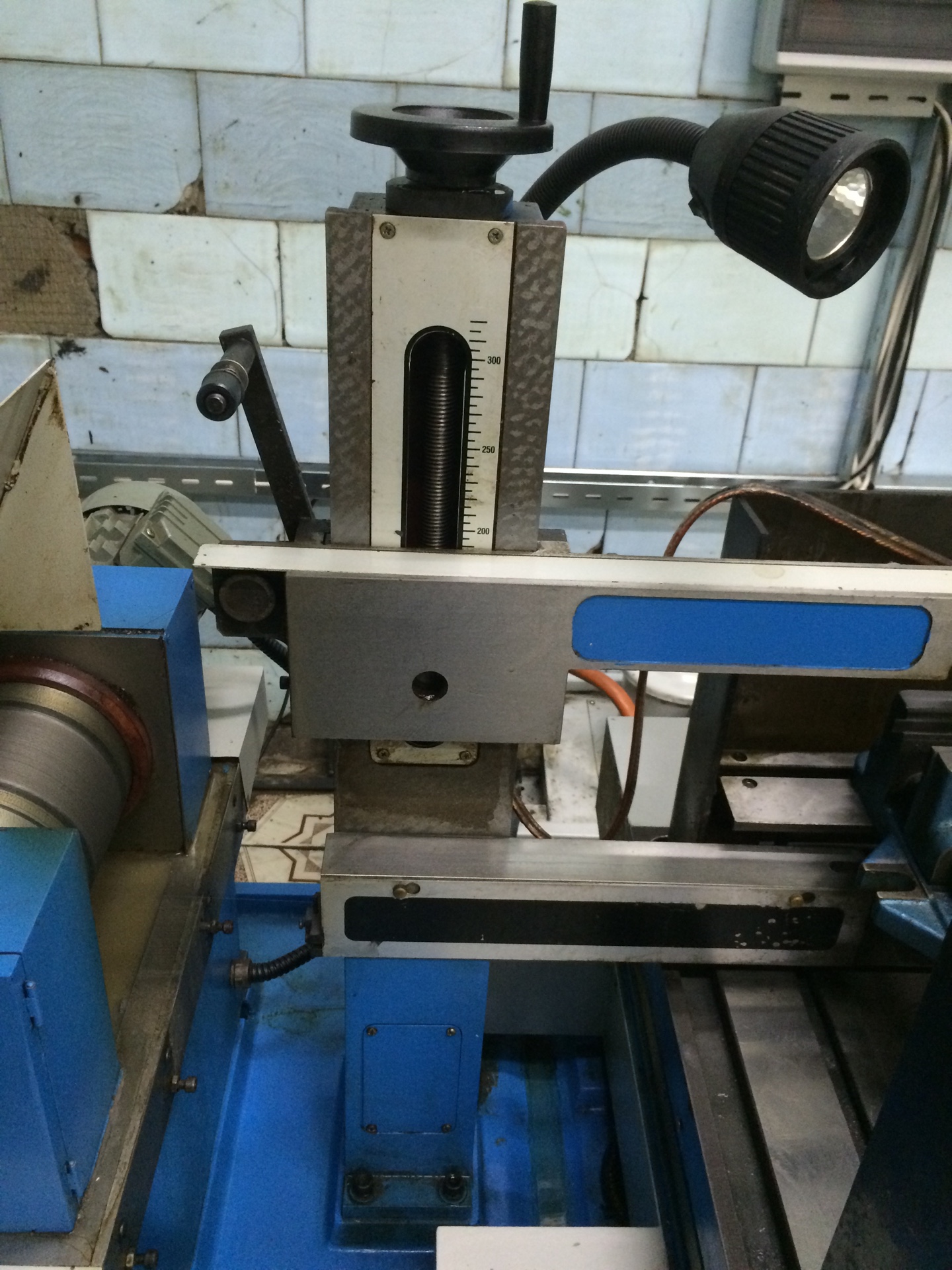

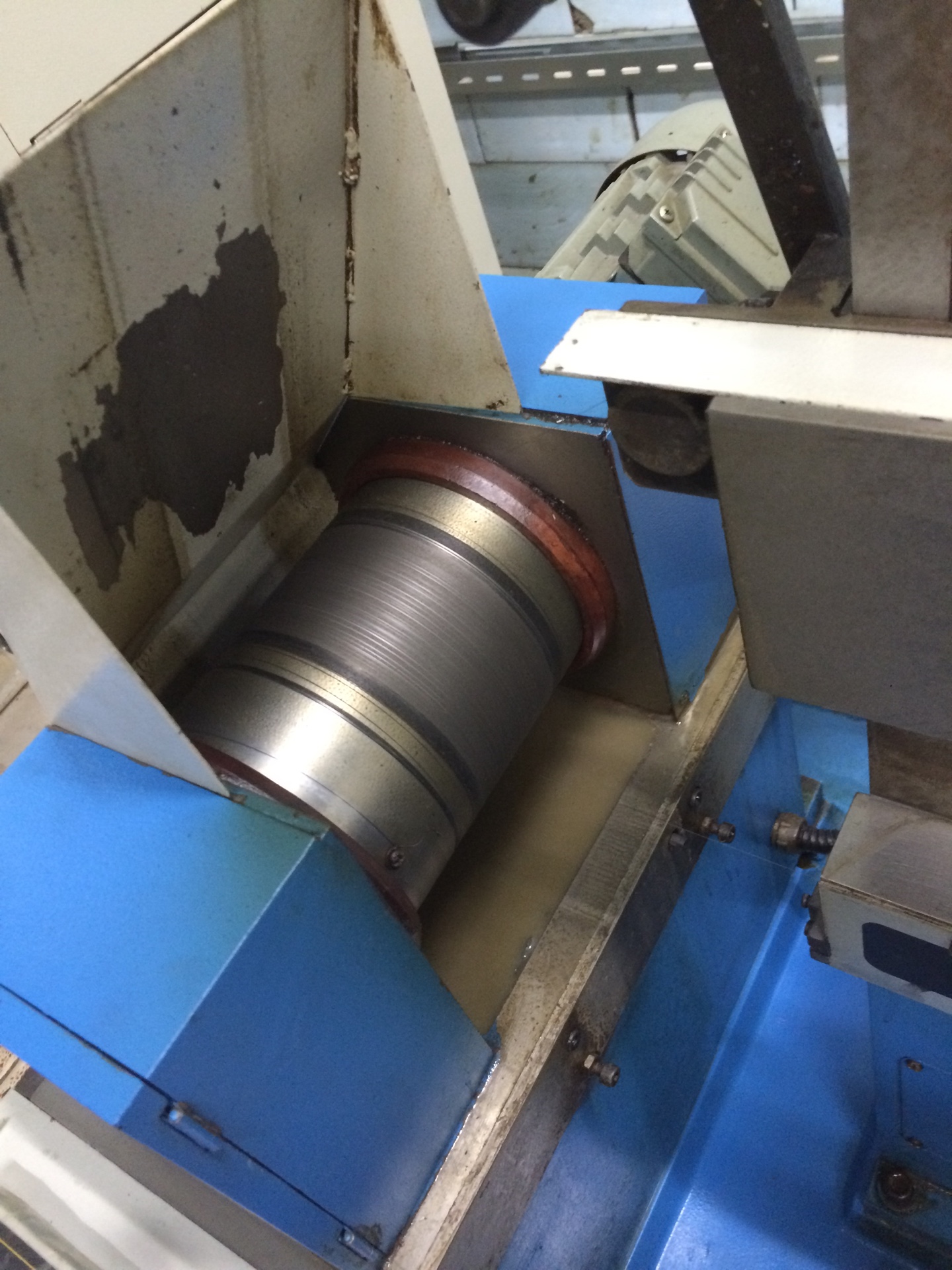

Станок с возможностью резать конус(вроде до 12*)

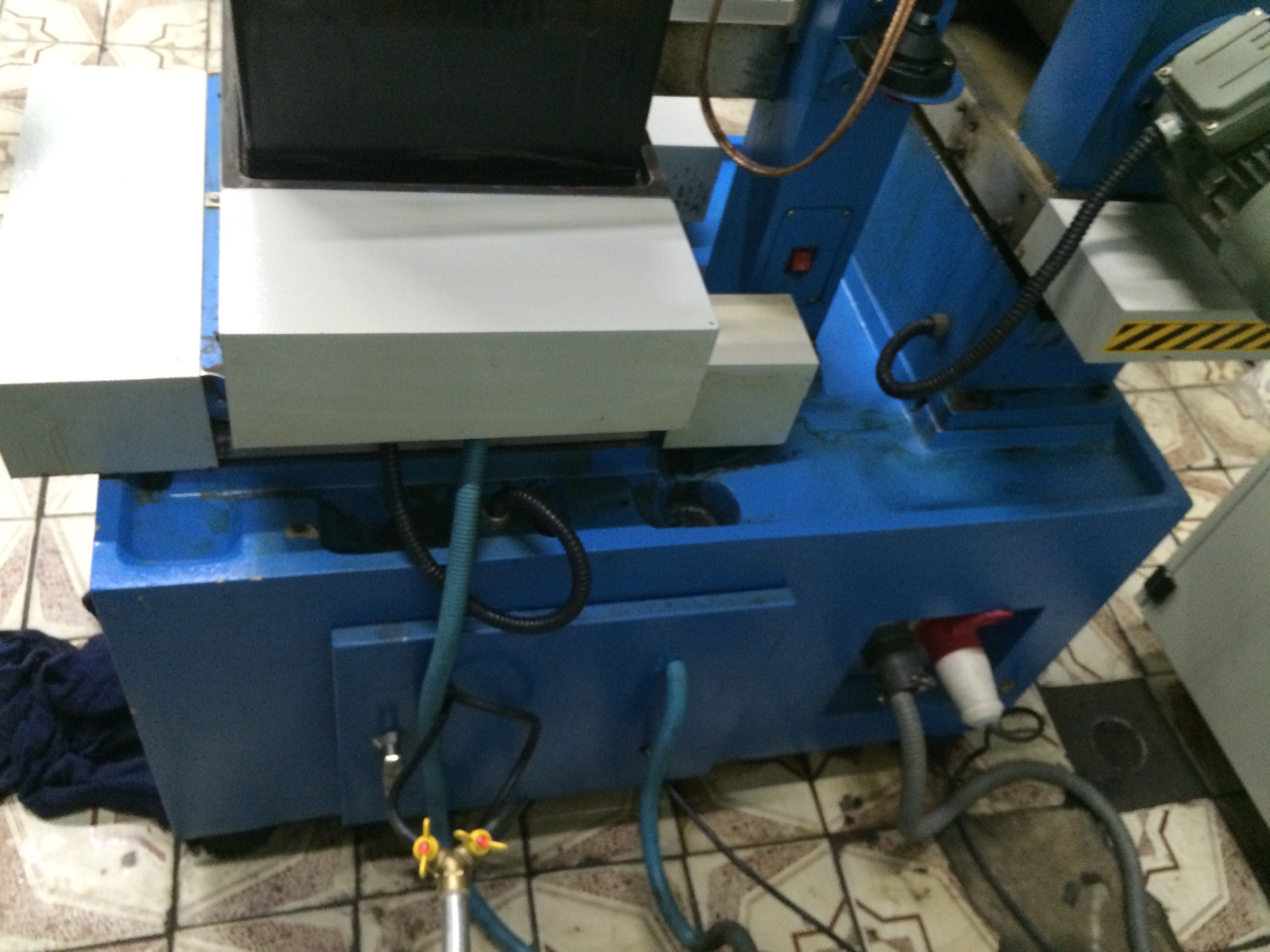

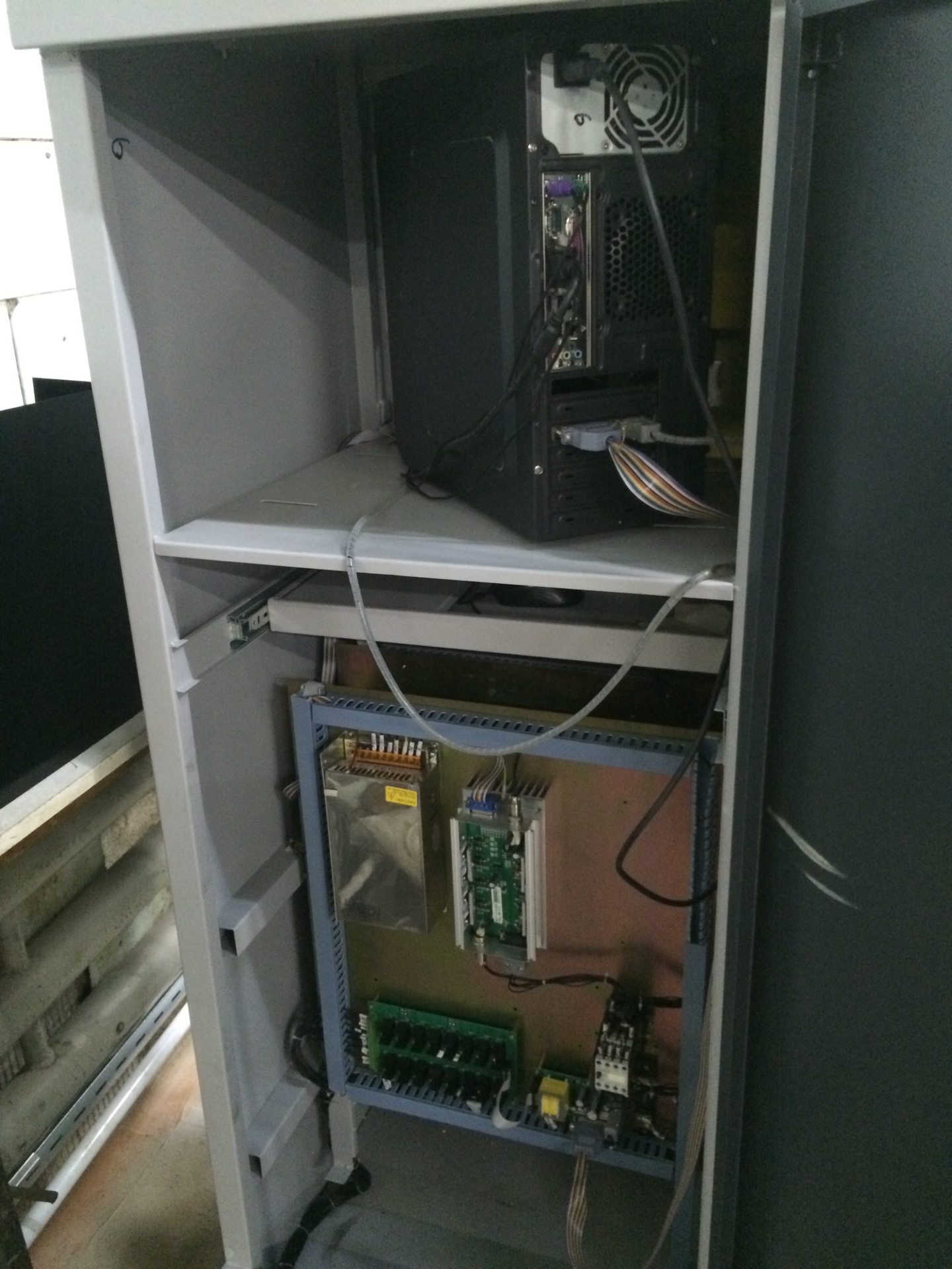

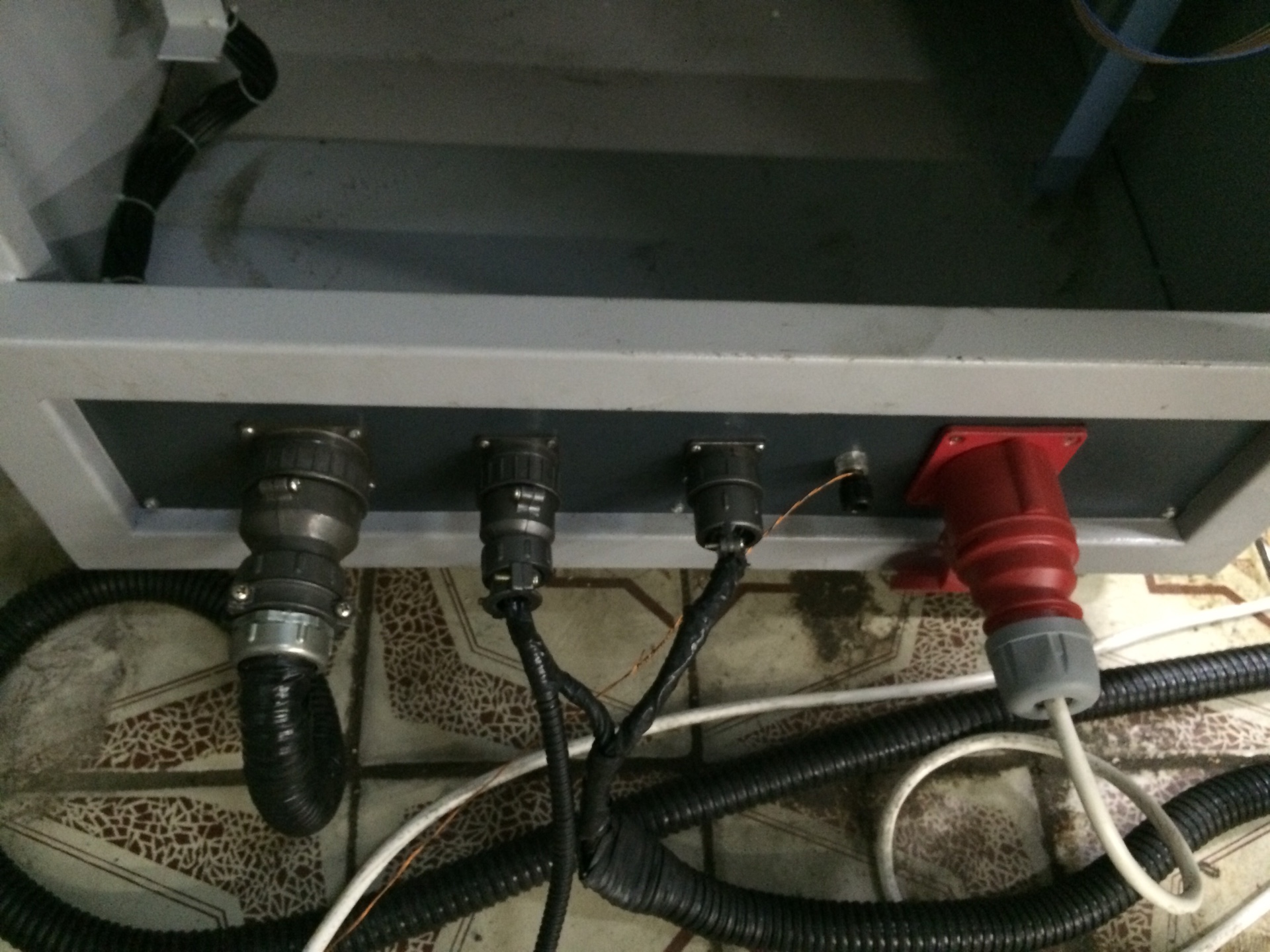

Второй попроще)

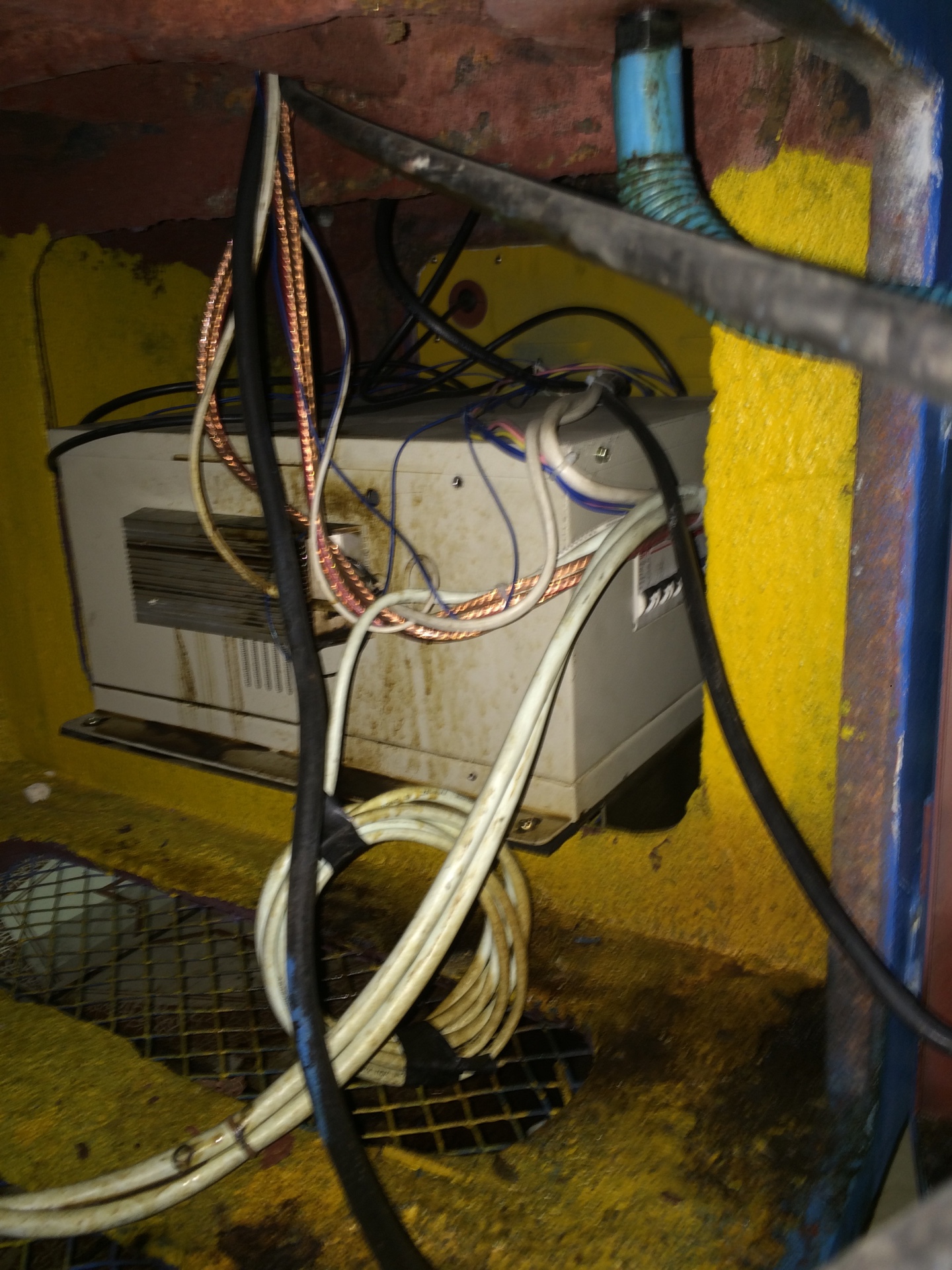

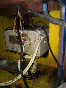

Сообщение aleha »

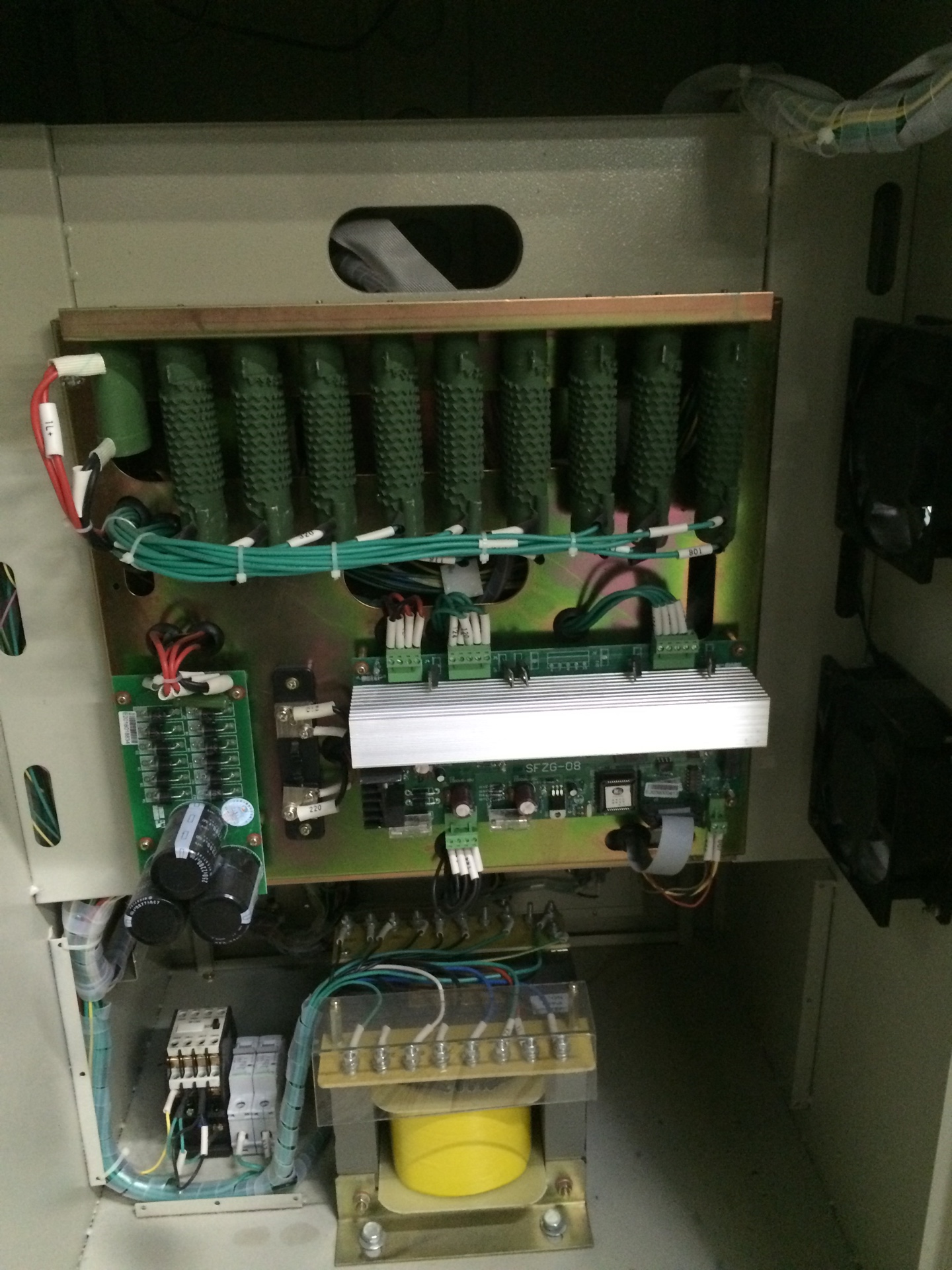

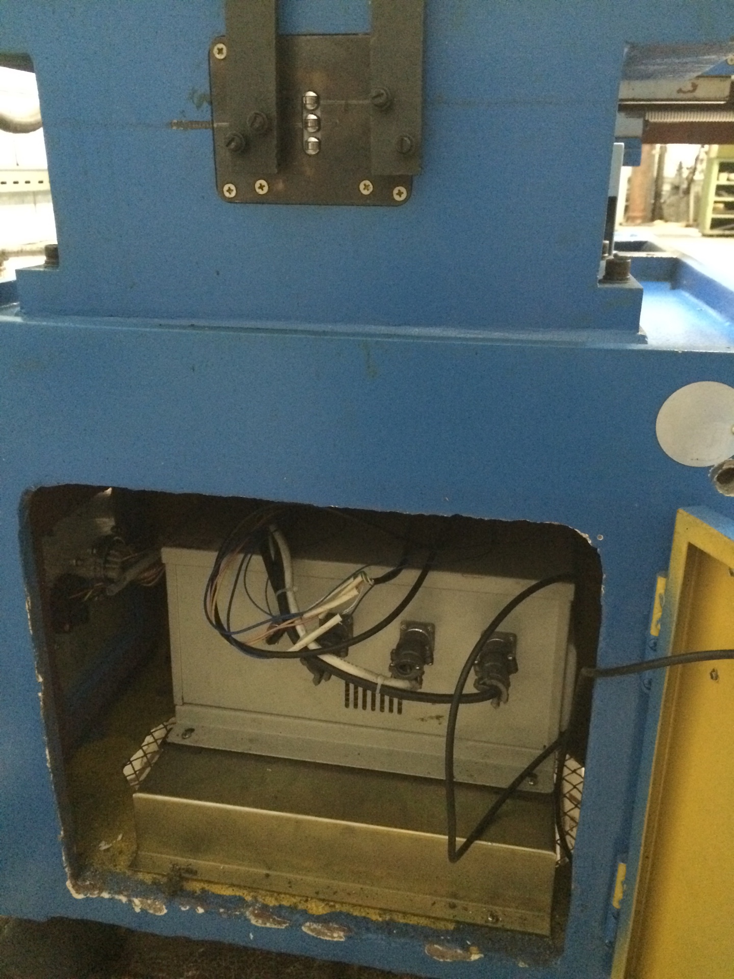

На втором станке трансформатор внизу большой - нет ли на нем маркировки с напряжениями
И огромные зеленые резисторы - вдруг на них указано сопротивление.

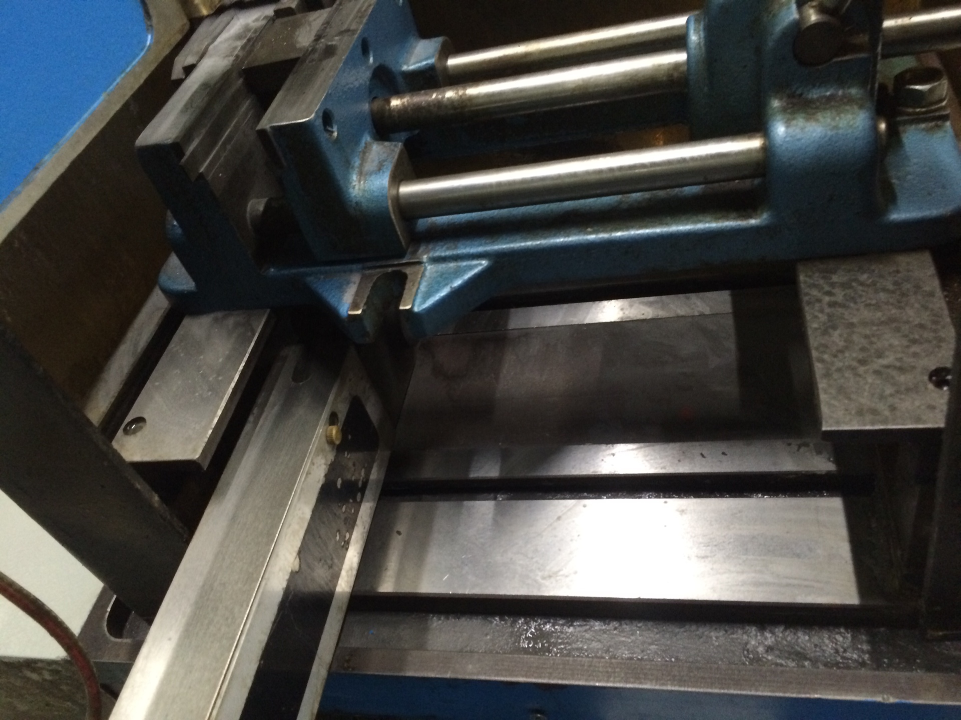

Re: DK7720 Китайские электро-искровые станки.

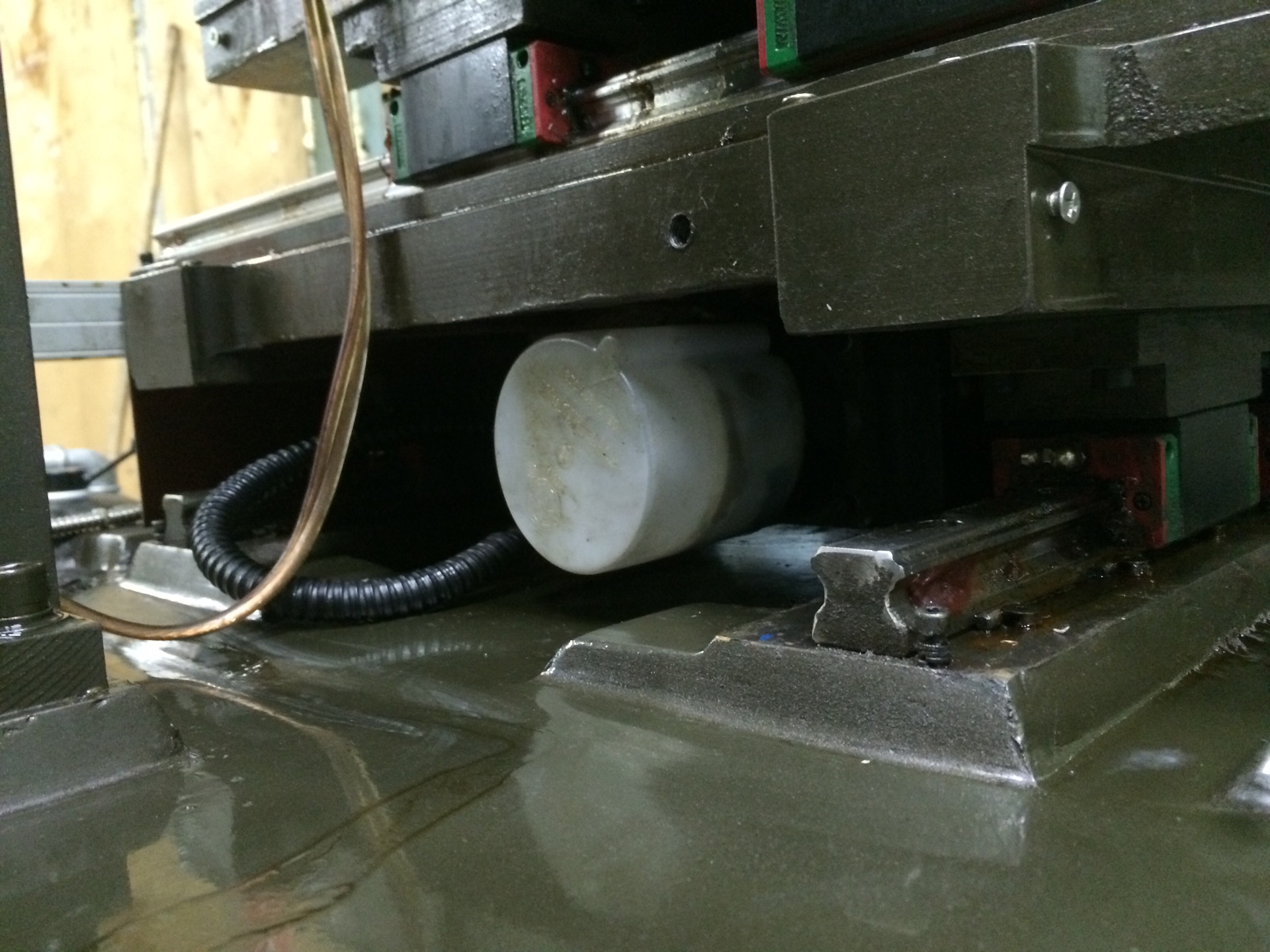

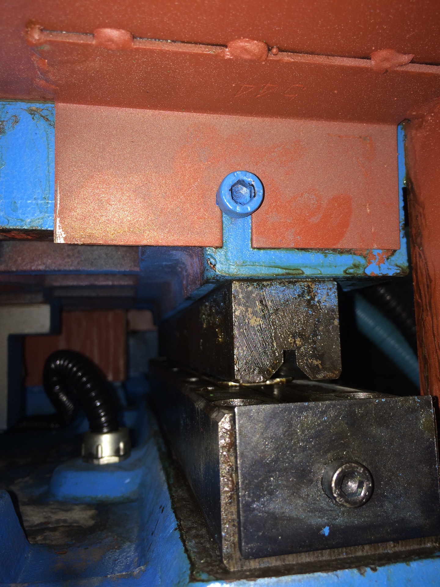

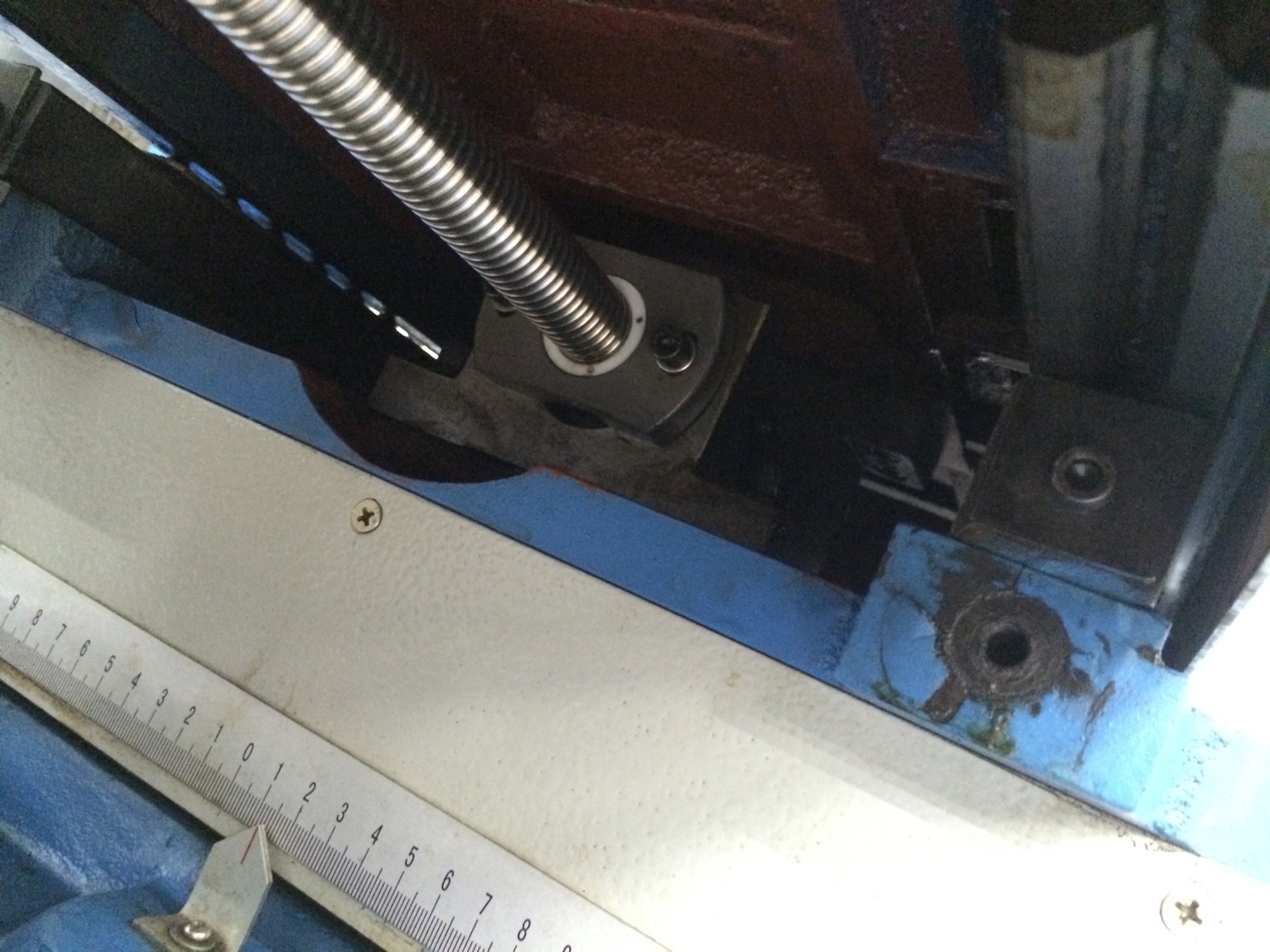

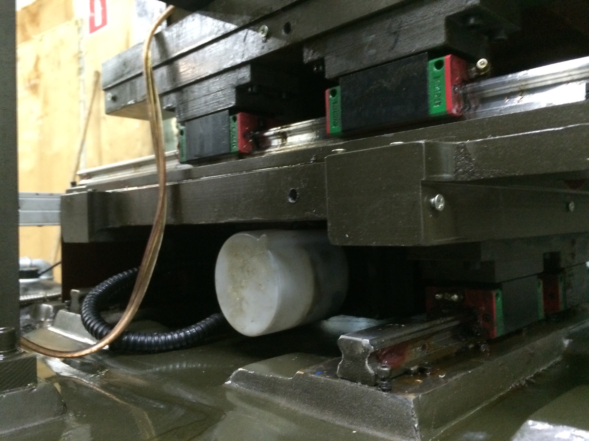

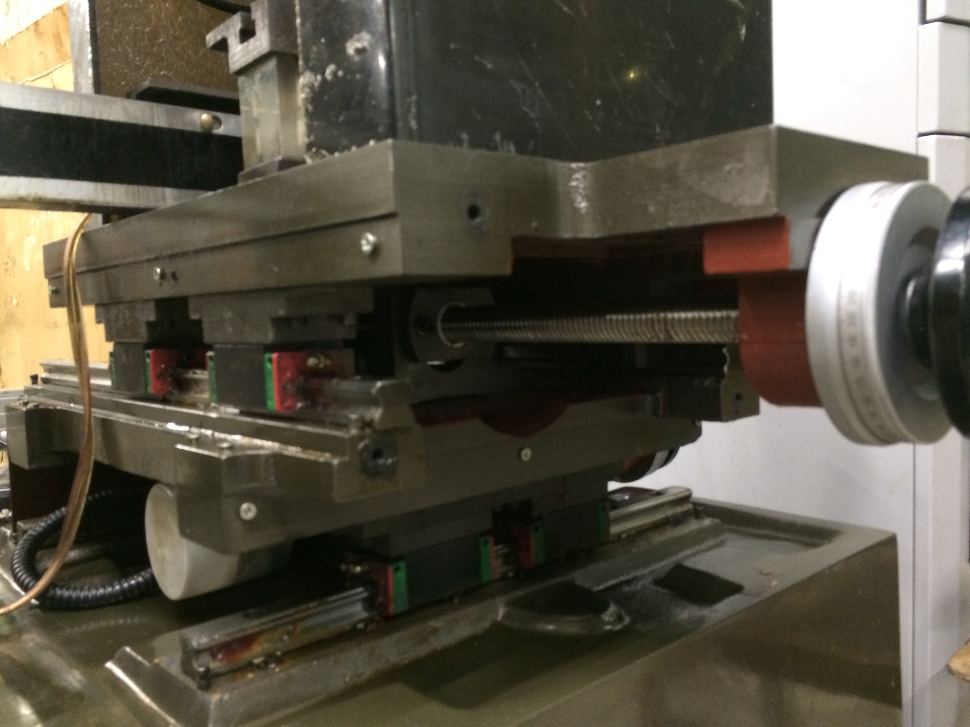

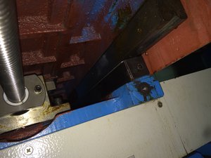

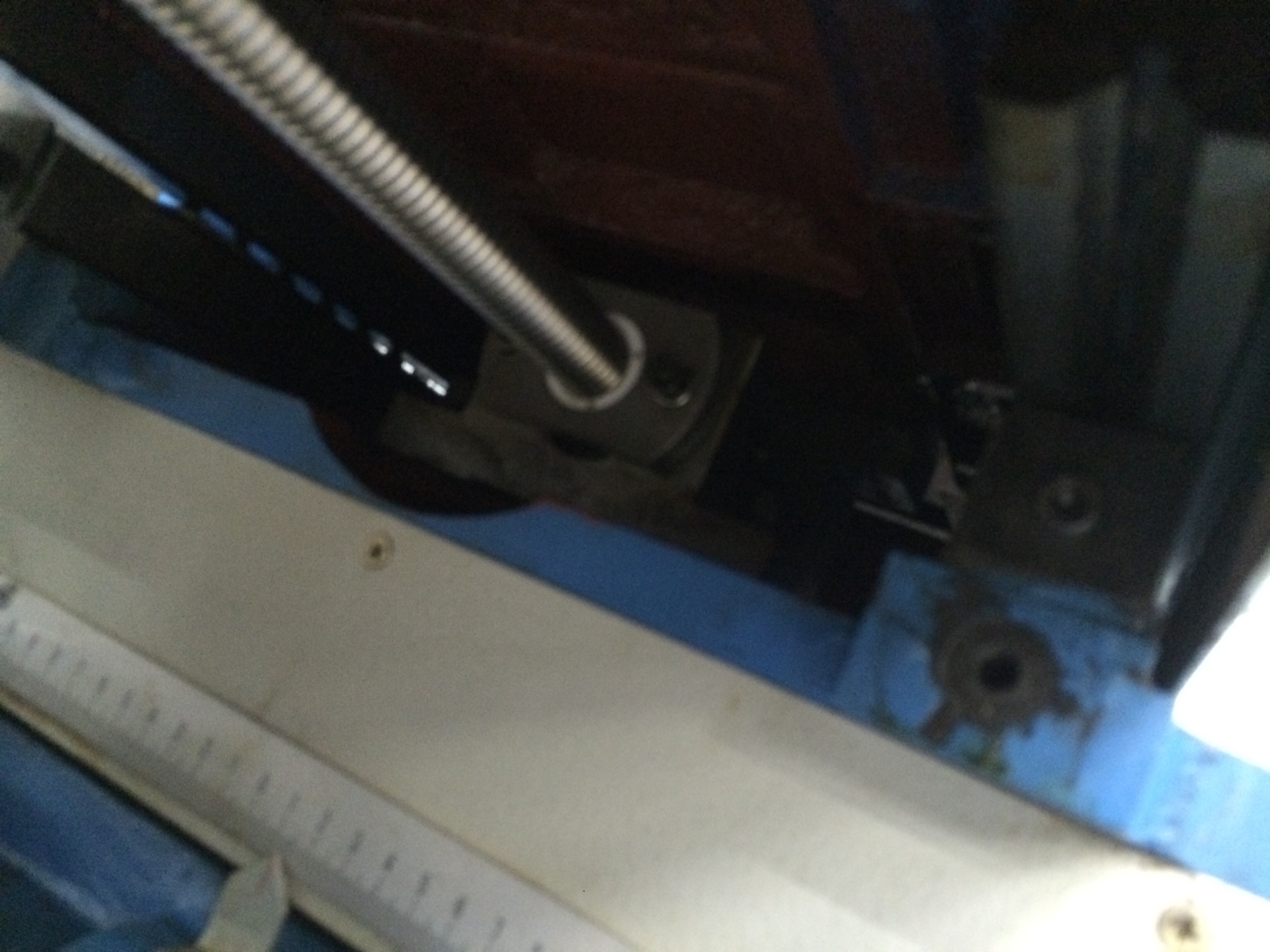

На осях ШВП стоят?
Supermagnetto
Сообщения: 335
Зарегистрирован: 10 фев 2015, 10:55
Репутация: 63
Настоящее имя: Николай
Сообщение Supermagnetto »
aftaev писал(а):На осях ШВП стоят?
Да там же на фото видно)
aleha
Сообщения: 265
Репутация: 136
Сообщение aleha »
У китайцев ШВП дешевые. Наткнулся в китайской программе прям карта швп чтоб можно было транспортные(не точные не прецензионные не шлифованные и другие не :hehehe: ) швп использовать.
aleha писал(а):У китайцев ШВП дешевые.
так китайцы в магазине продают винты с мелкой резьбой и разрезной гайкой типо для точности. А здесь ШВП, с мертвым ходом и большим шагом :thinking:
aleha писал(а):Наткнулся в китайской программе прям карта швп чтоб можно было транспортные
скрин бы выложил ;)

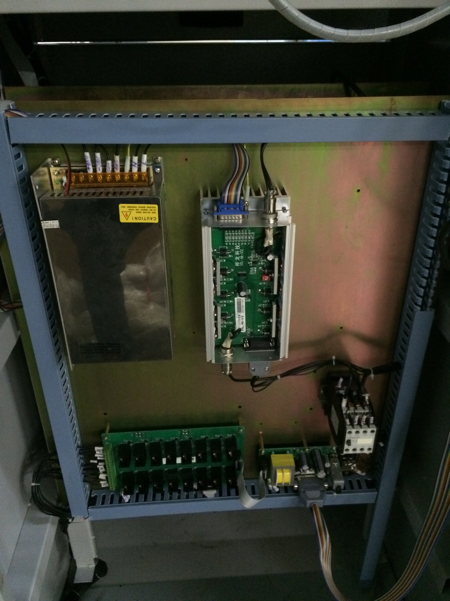

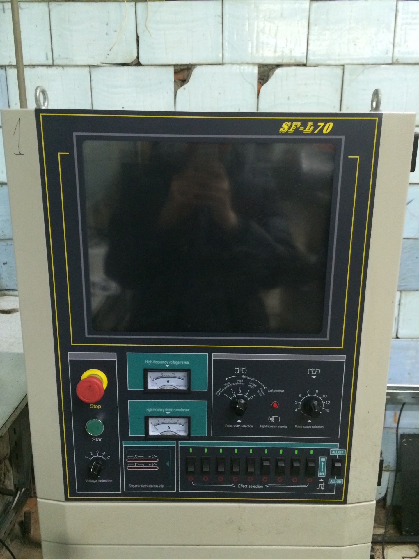

Плата в алюминевом радиаторе с маркировкой (вроде) hl-m-v2 - это генератор импульсов
Supermagnetto сделай пожалуйста поближе фото посмотреть. Может китайцам закажу чтоб не колхозить самому.
И переднюю панель второго станка - сзади (со стороны проводов)

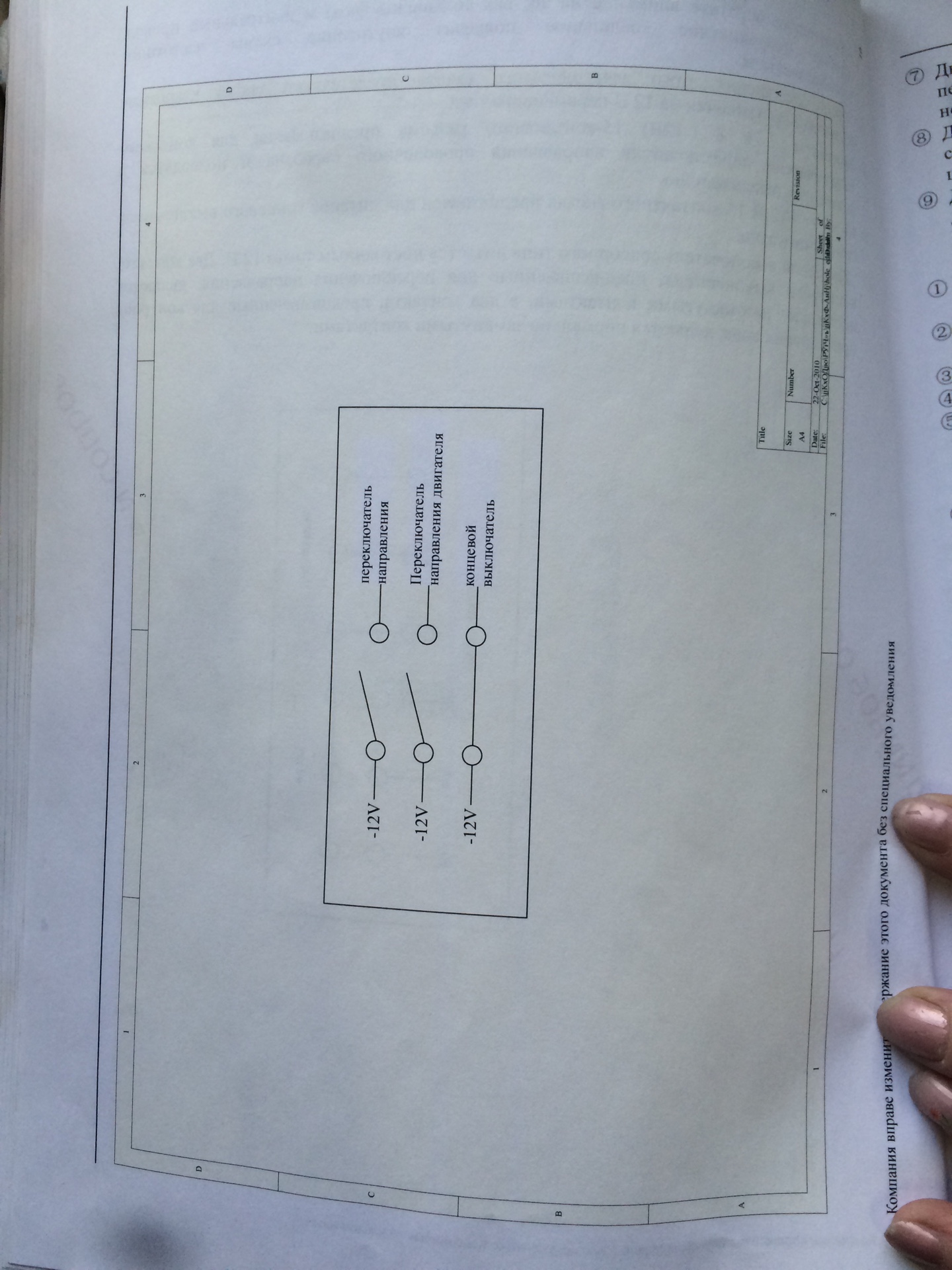

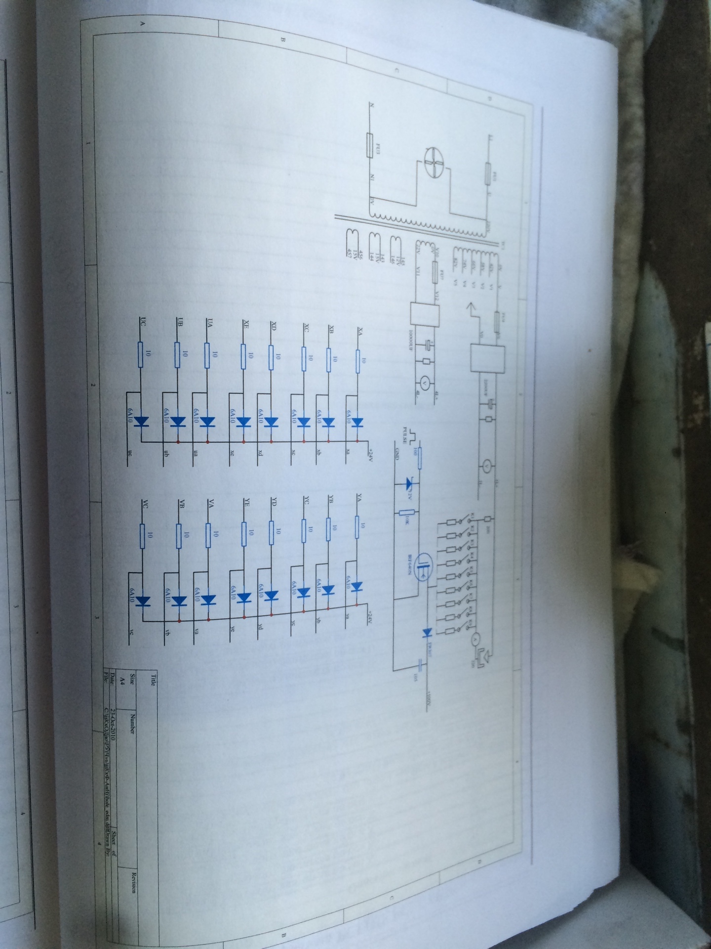

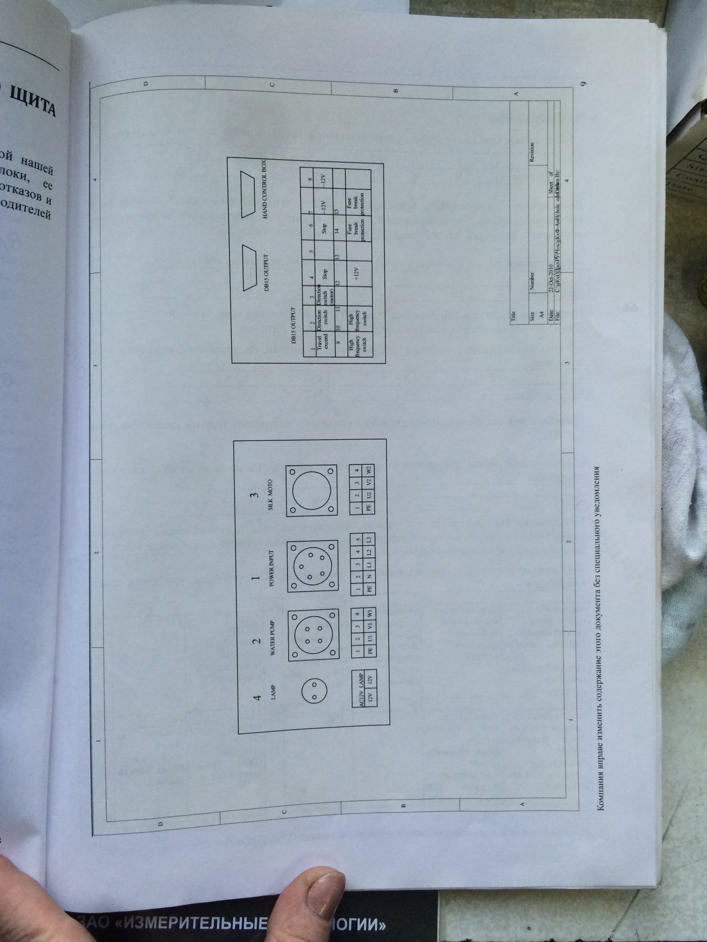

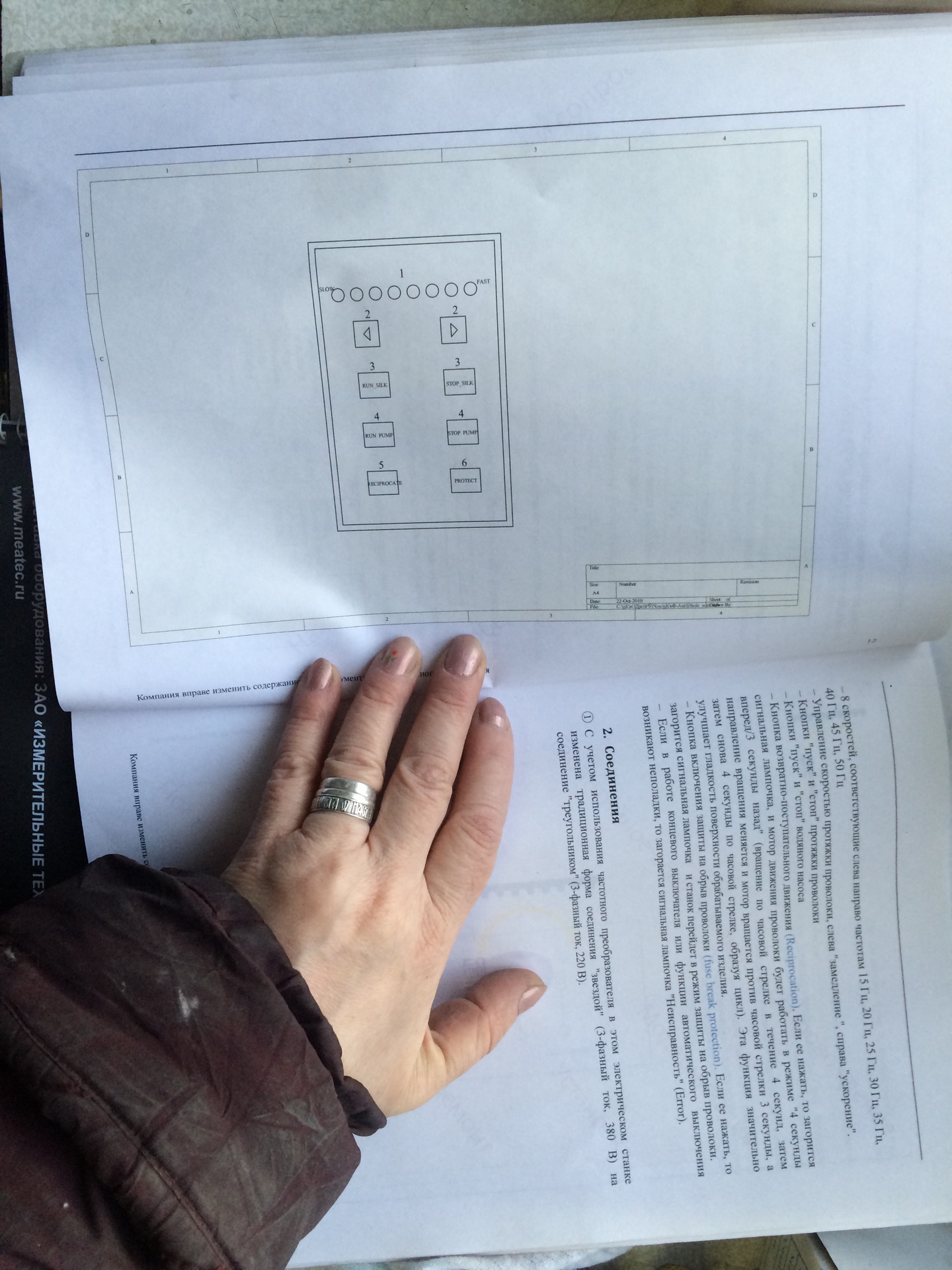

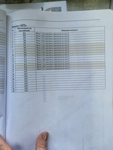

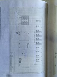

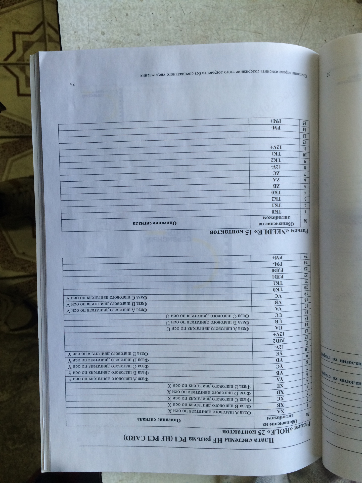

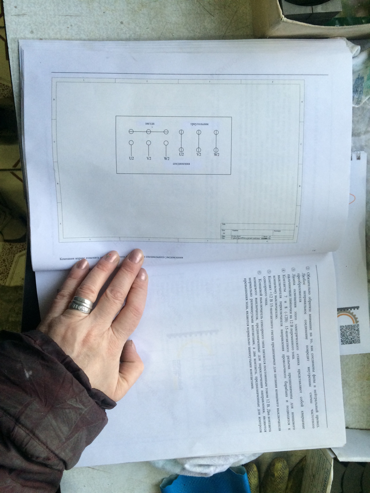

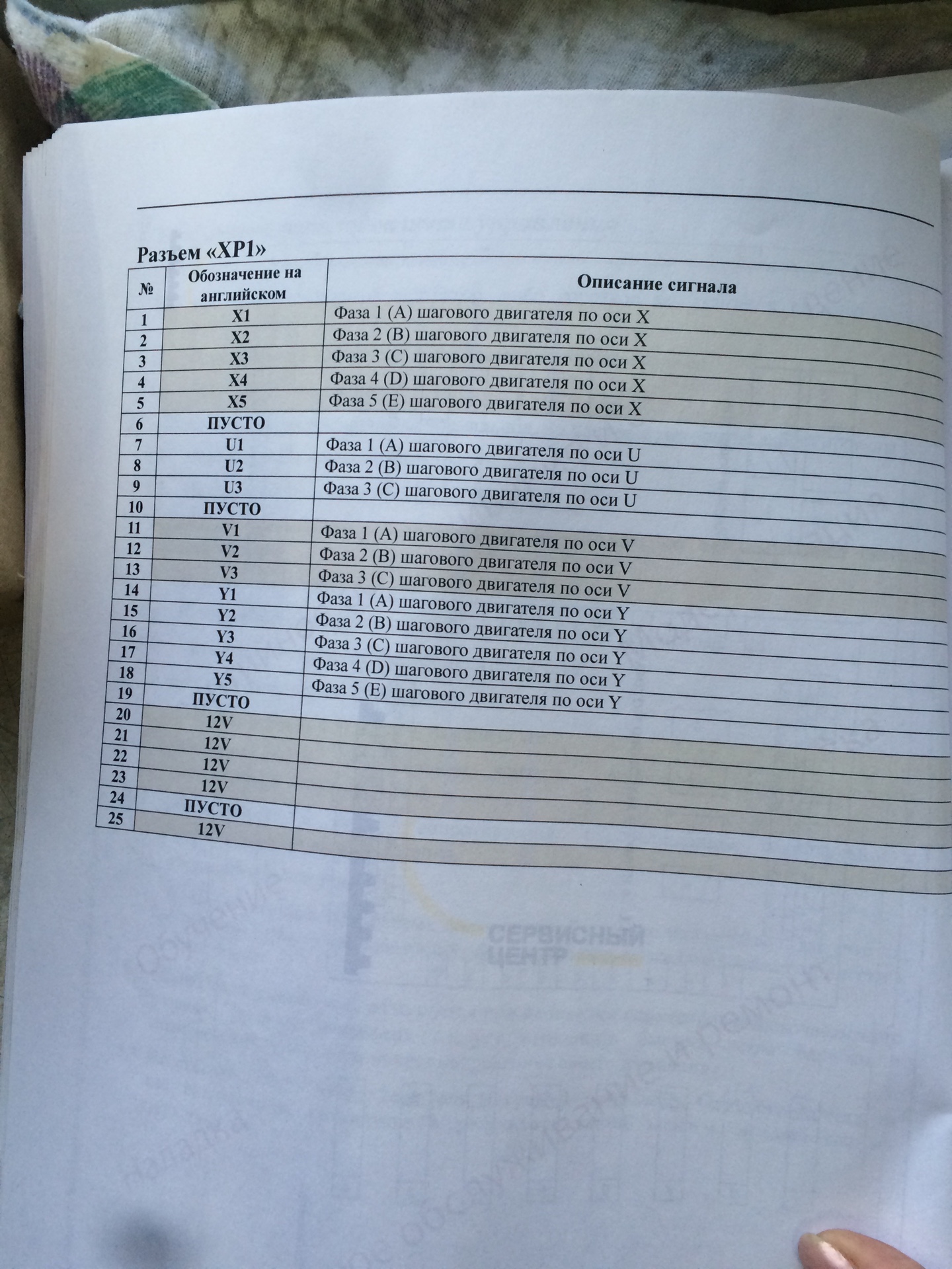

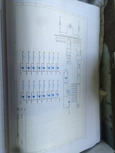

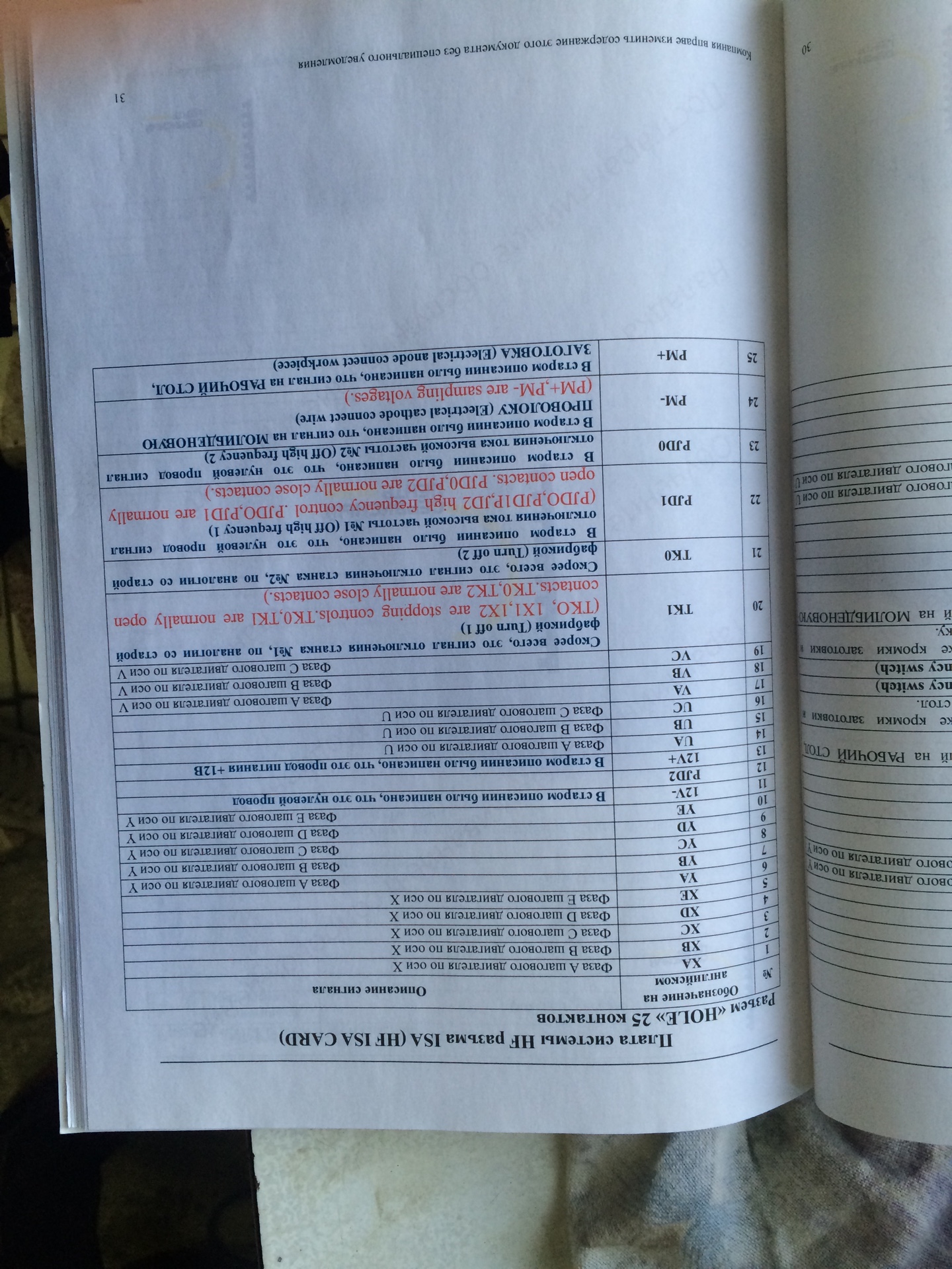

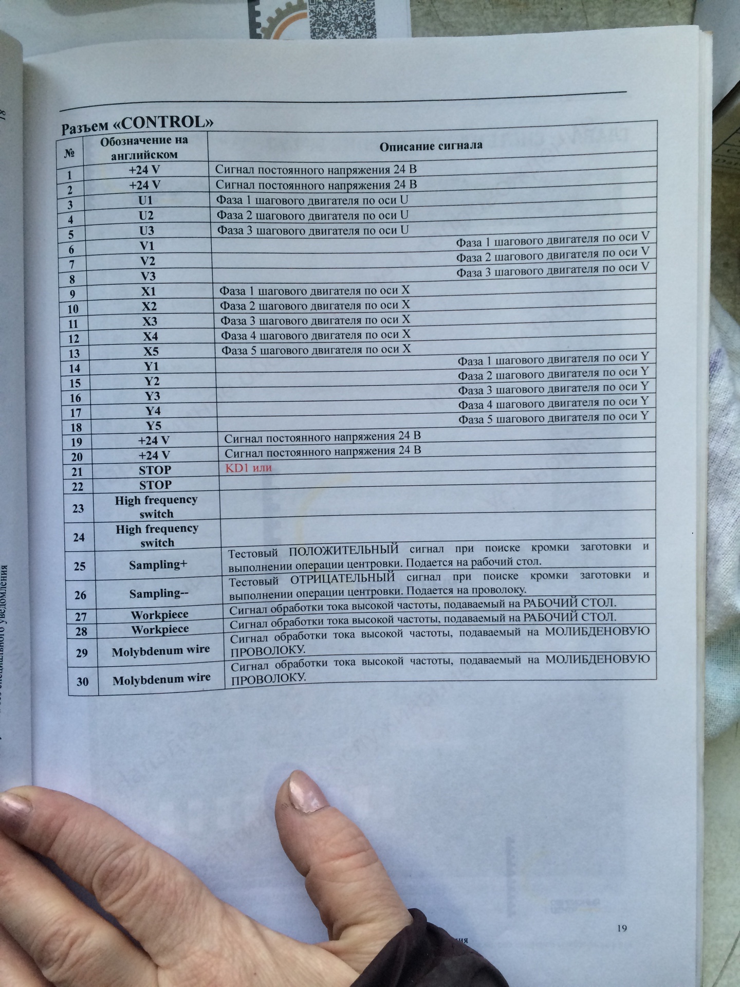

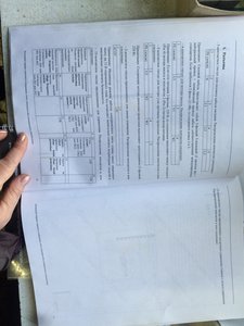

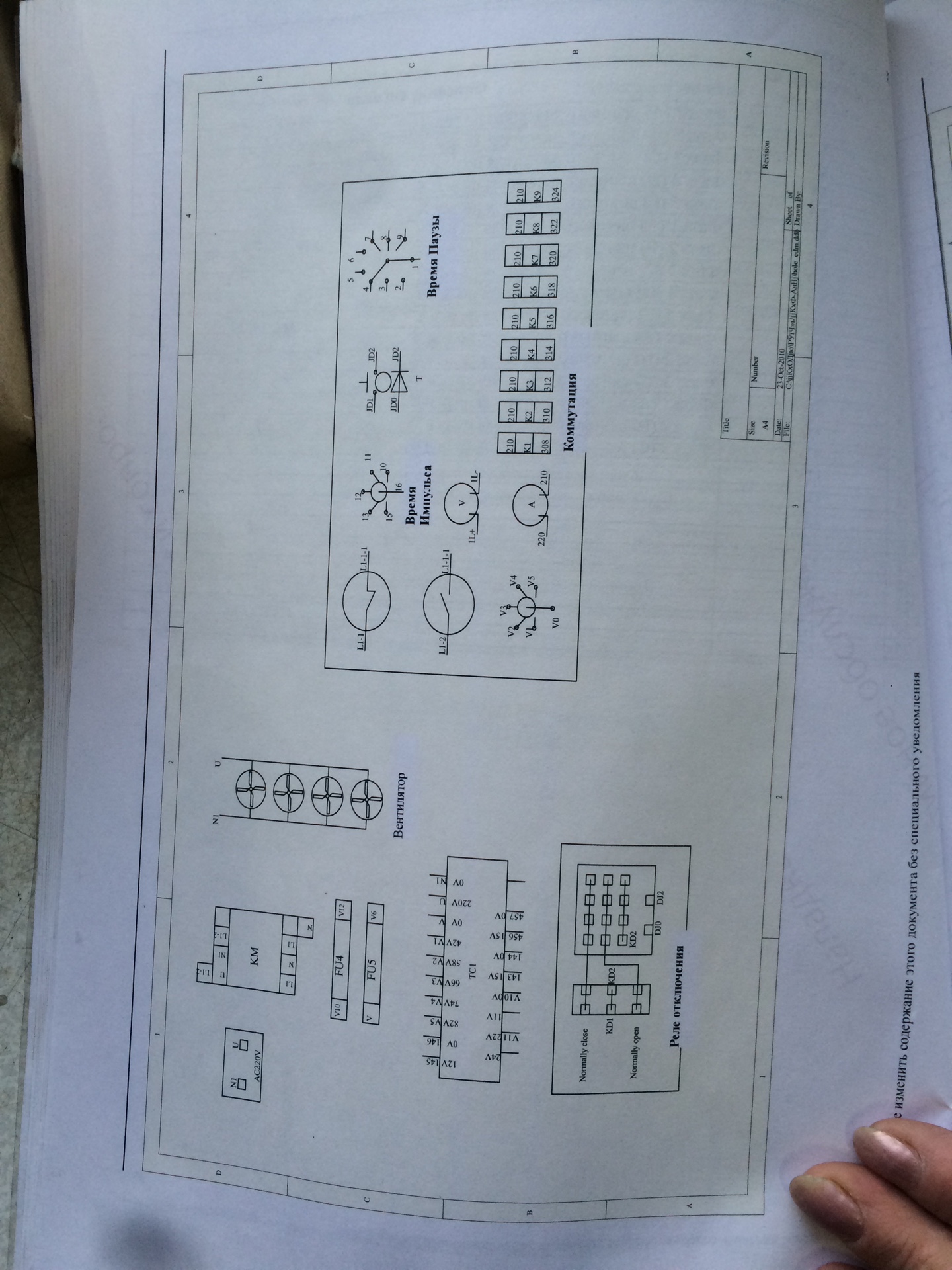

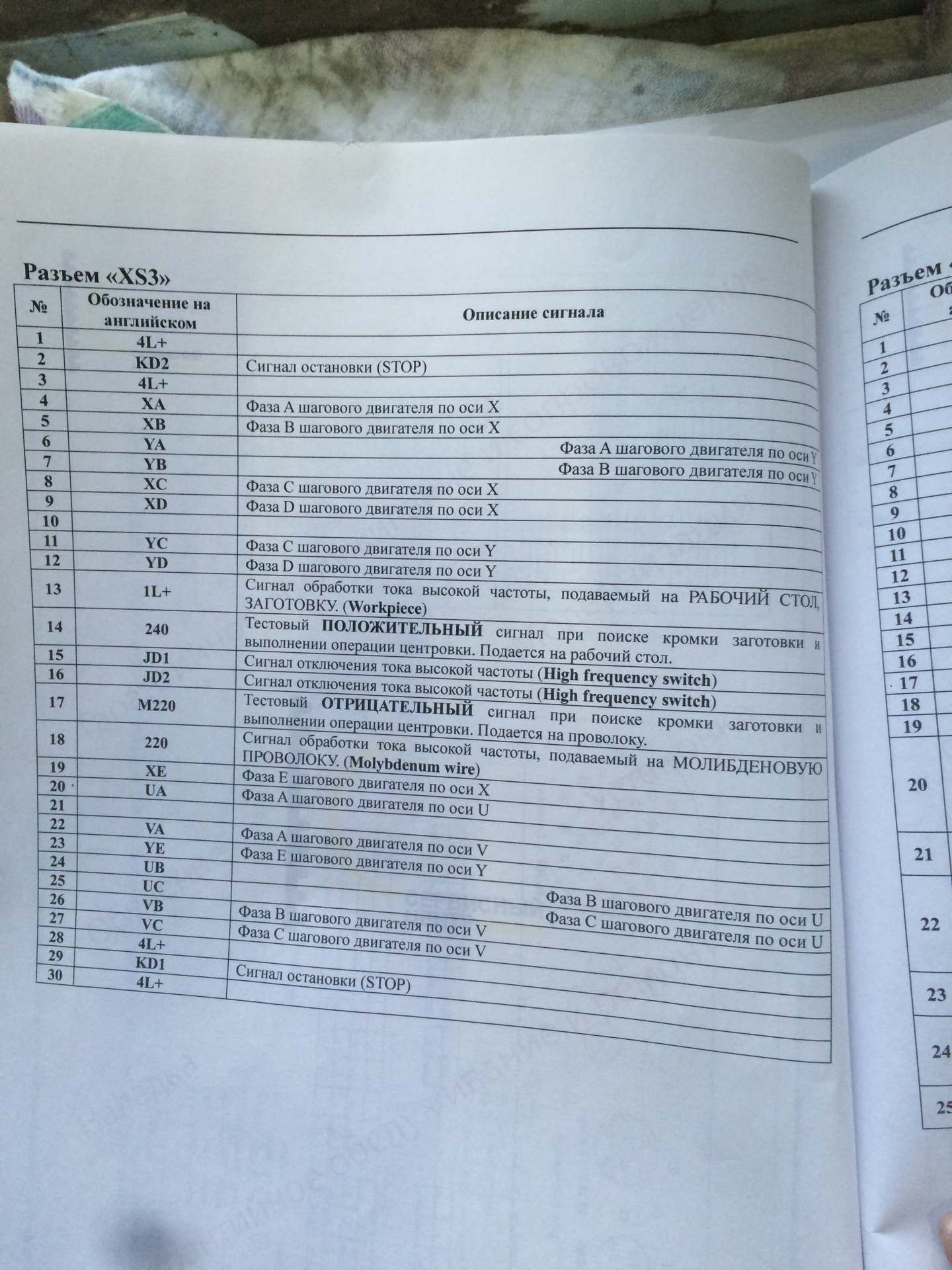

ВОт немного Электросхем...То что есть в описание...

На первой фотке резисторы - зеленые большие - посмотри если можно сколько ом.
И на второй трансформатор - номиналы не видно - сфотай еще вот это будет дело.

Sidorenko1984 писал(а):
Supermagnetto писал(а):Станок с возможностью резать конус(вроде до 12*)
и как общее впечатление от китайского аппарата?
Ну крнуса мы не разу не резали))) необходимости не было.. по мне так: под наши задачи он отлично вписываеться в производство только надо штук 30-40 и тогда можно оставить 3 станка шлифовальных( плоский,бесцентровой и внутришлифовальный) и больше ничего не надо( сейчас у нас плоских только штук 15 и на каждом работает 1 человек,пару человек работает на двух, но всё равно очень много) далее по затратам на электроэнергию я думаю все понятно( я плоский не меньше 10кВт,а эрозия 1кВт...) расходники ценами не кусаються.. Перемотка проволоки раз месяц,а то и реже.. Как то так...

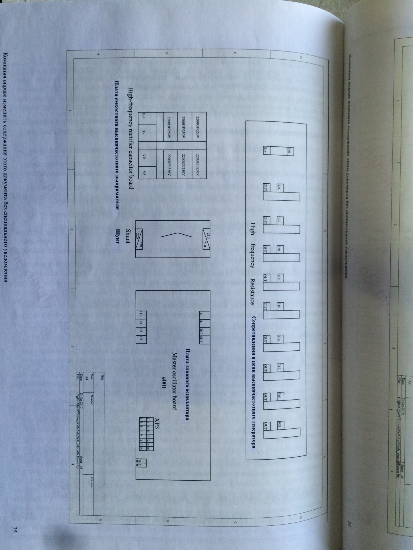

aleha писал(а):На первой фотке резисторы - зеленые большие - посмотри если можно сколько ом.
Прошу прощения, завтра постараюсь перефотографировать и посмотреть...
Уже приехал домой...ток прочёл.

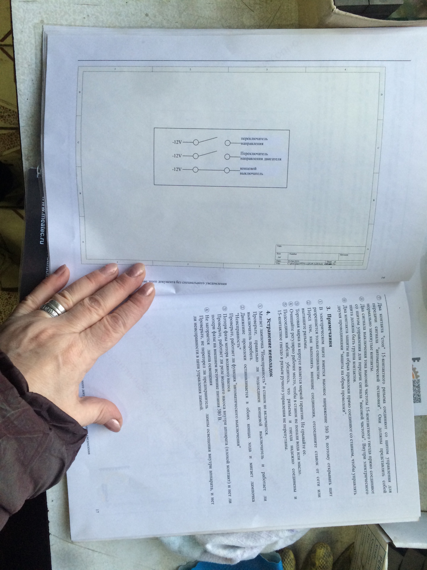

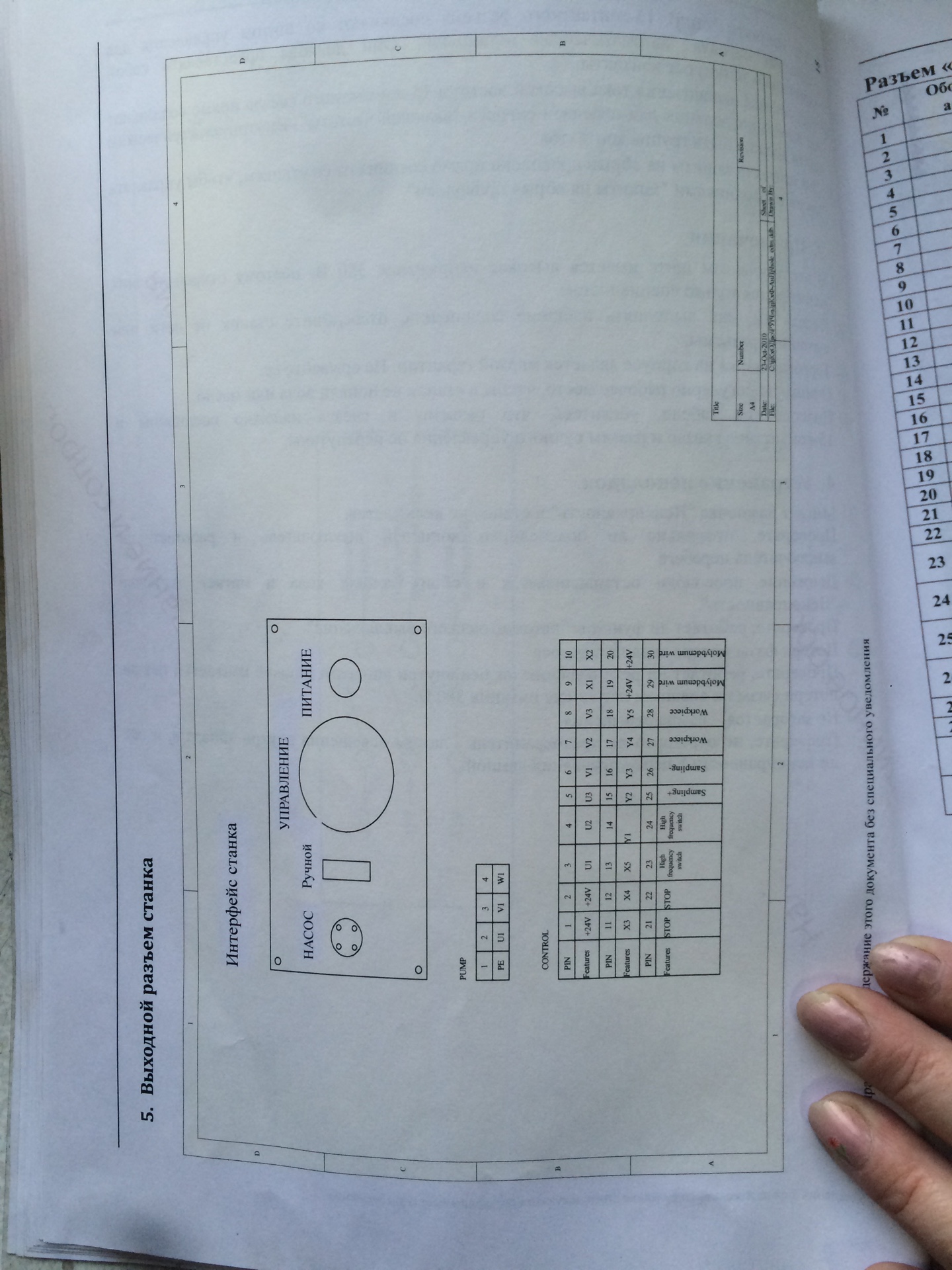

Немного был занят и приболел, в итоге всё готово.. вот фото по электрическим схемам..
