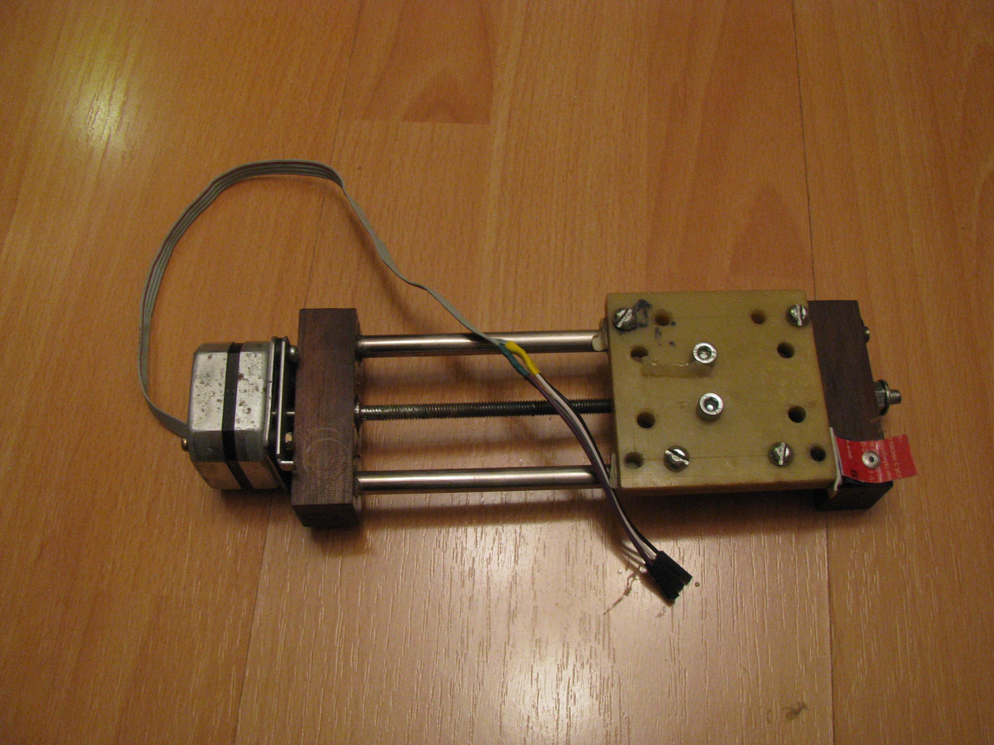

Собрал как нужно ось Z, EM257 крутит каретку очень резво. В самом конце еще проверил, сколько силы можно выжать - подсунул стандартный красно-синий ластик между стенкой и кареткой, так его чуть ли не раздавило) Вовремя отказался от идеи сунуть туда палец))) :hehehe:
IMG_2785.JPG (3642 просмотра) <a class='original' href='./download/file.php?id=45070&mode=view' target=_blank>Загрузить оригинал (998.55 КБ)</a>
Винтами займусь позже, пока что сильно загружен.

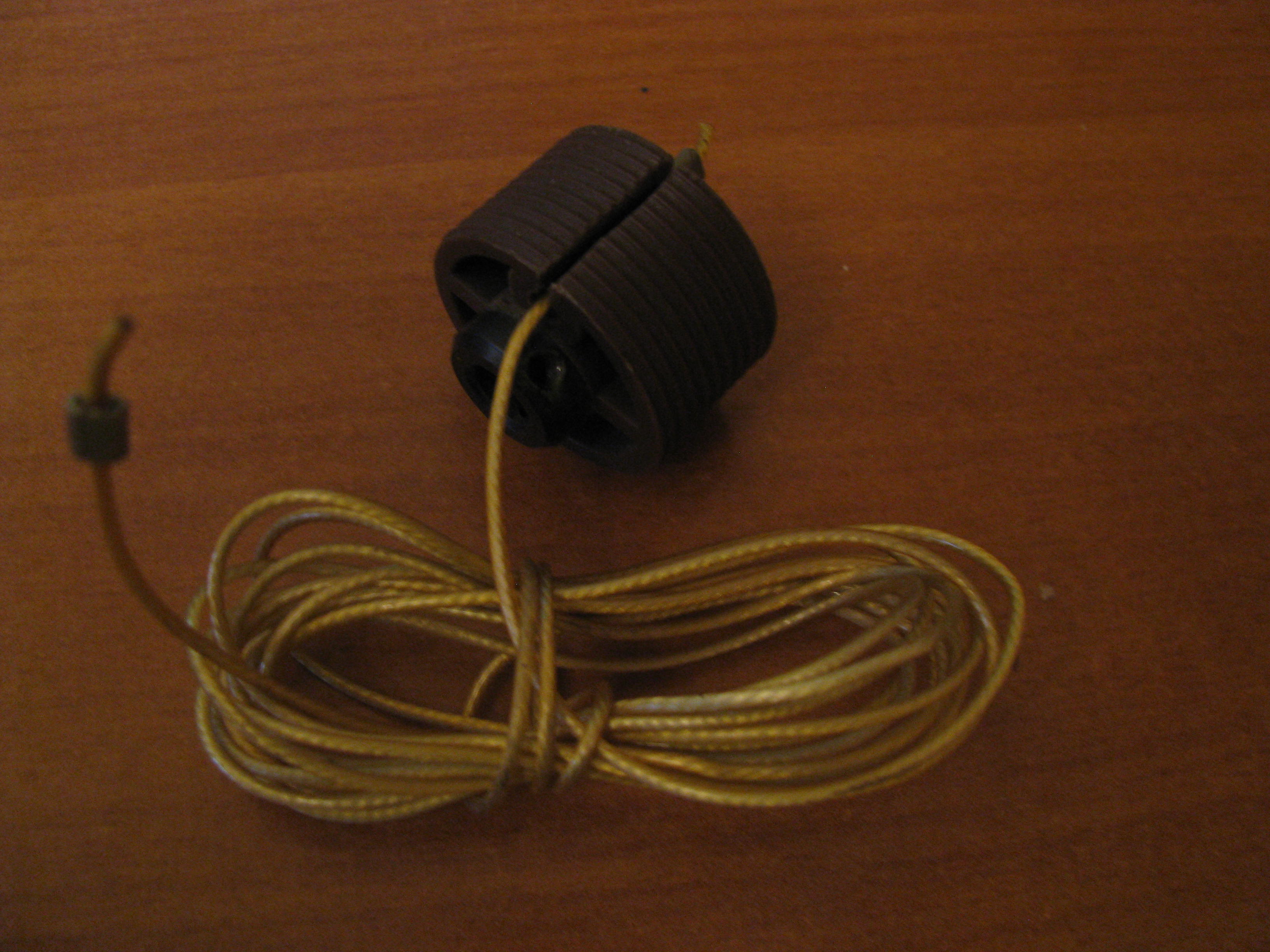

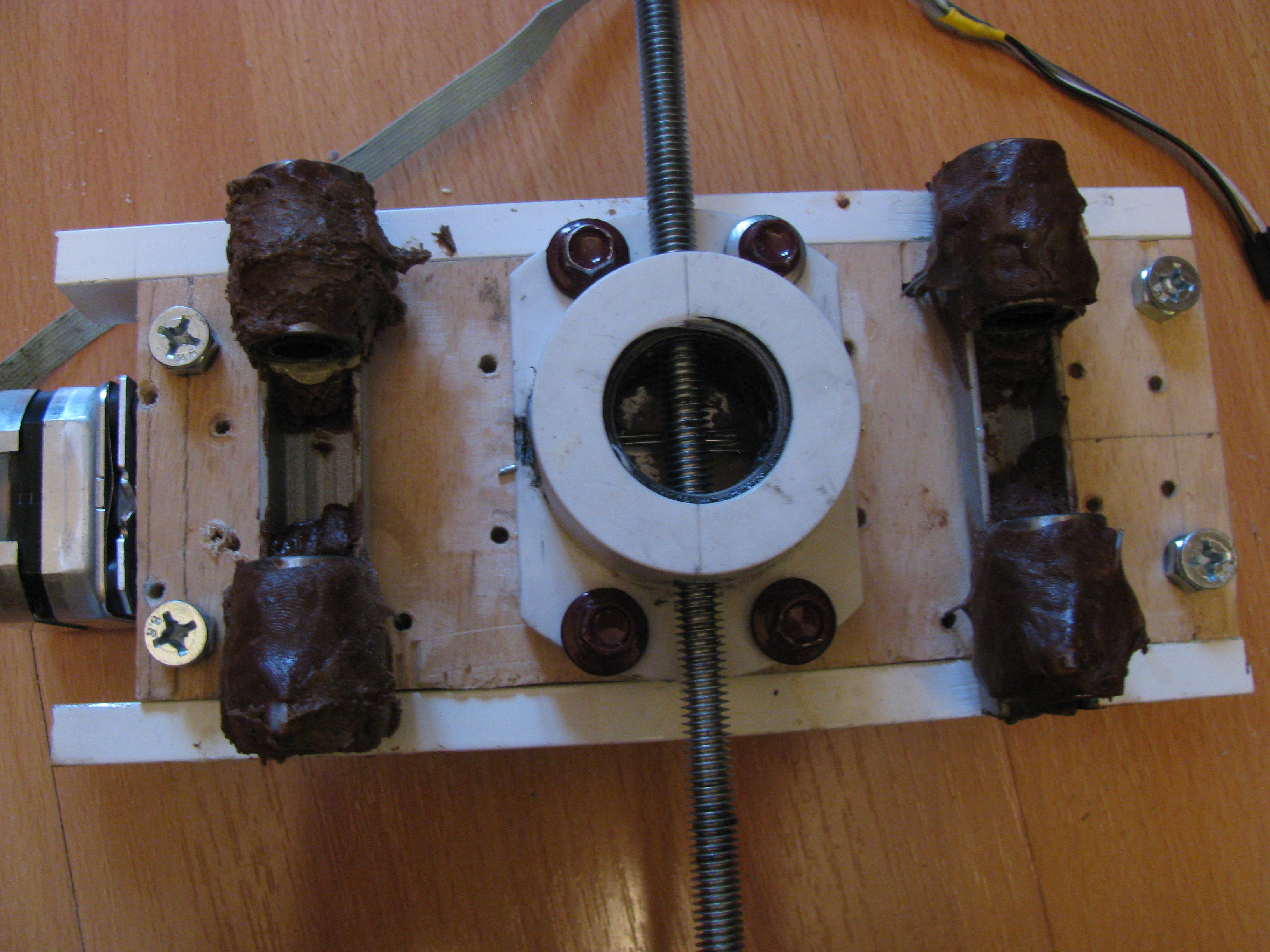

Сегодня промучался с осью Y, закрепил на каретке собранную ось Z. В капролоне нарезал резьбу и поставил винт М8, притирал резьбу часа два ручками, чтоб двигалось легко. Поставил на место, проверил параллельность винта с направляющими, закрепил все - снова та же фигня, руками еле-еле крутится, да еще все также волнуется! Грешу на подшипники, хоть и высокоскоростные, и стоят 150р за штуку, но может быть из-за зажима их винтами они крутятся хуже. Начинаю подумывать о альтернативном варианте - вращающаяся гайка или ременная передача. Может стоит не мучаться, а поставить ремень? Или же леску :hehehe: тросик натянуть, который nERV прислал.
Что скажете?

Привет, Ovaday. Слушай, у тебя туго крутится с движком? Он подключен? хотя думаю глупый вопрос, проверь: провода на шд не замыкают ни где? Он может тормозить когда замкнуты провода, из-за вырабатываемого им напряжения. Если же клинит без движка, то кроме как выровнять всё, ни чего не поможет.
Ovaday
Сообщения: 430
Репутация: 70
Откуда: г. Уфа
Re: Сборка бюджетного ЧПУ поле А4 на Arduino+RAMPS
Сообщение Ovaday »
colosimo писал(а):кнопку E-Stop думаю смысла нет заказывать... в крупном магазине по электрике она есть.
За таким нужно ехать в другой конец города, да и там такая кнопка 400р стоит, дешевле и проще вместе с заказом ее прихватить.
AlexeyKL писал(а):Привет, Ovaday. Слушай, у тебя туго крутится с движком? Он подключен? хотя думаю глупый вопрос, проверь: провода на шд не замыкают ни где? Он может тормозить когда замкнуты провода, из-за вырабатываемого им напряжения. Если же клинит без движка, то кроме как выровнять всё, ни чего не поможет.
Без движка туго крутится, завтра попробую поменять подшипники(есть в запасе), если будет крутиться все так же плохо, то буду ставить ремень. Уже продумал передачу - ШД-ремень редукция 4:1, при длинне ремня в метр, растяжения значительного не будет, можно будет и фрезировать, и делать что угодно :)

Выбил французские подшипники, поставил российские. Проверил параллельность , подкрутил винты ходовой гайки, собрал заново. И вуаля! Все крутится-вертится! :eat:
Аж гордость испытал за нашу родину!
