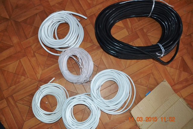

Сегодня, благодаря Андрею, ник Askov, получил провода.

Romanych писал(а):Сегодня, благодаря Андрею, ник Askov, получил провода.
Обращайся, чем можИм тем поможИм :D

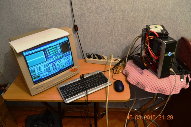

Мужики, подскажите, при установке винды на комп для станка обязательно выбирать стандартный режим ПК, вместо режима ACPI???
Все, что мы видим вокруг, создано людьми не умнее нас самих. Мы способны изменять вещи, влиять на них и создавать новое.
Steven Paul Jobs
rage
Сообщения: 996
Репутация: 621
Откуда: МО
Re: ЧПУ станок 2500х1500х250.
Сообщение rage »
Romanych писал(а):Мужики, подскажите, при установке винды на комп для станка обязательно выбирать стандартный режим ПК, вместо режима ACPI???
хз, у меня ACPI проблем нет :)

После 2х дней танцев с бубном над компом, удалось установить Винду. Поставил Mach. Соединил драйвера, движки, все закрутилось. Z пока не пробовал, надо тормоз разблокировать. Не совсем понимаю, как заполнять данные в табличке по осям в Mach (на фото).
DВот небольшое видео:
https://youtu.be/3JUxFp28k5U
DSC_2753.JPG (5247 просмотров) <a class='original' href='./download/file.php?id=45679&mode=view' target=_blank>Загрузить оригинал (263.38 КБ)</a>
DSC_2754.JPG (5247 просмотров) <a class='original' href='./download/file.php?id=45680&mode=view' target=_blank>Загрузить оригинал (255.37 КБ)</a>
DSC_2757.JPG (5247 просмотров) <a class='original' href='./download/file.php?id=45681&mode=view' target=_blank>Загрузить оригинал (151.16 КБ)</a>

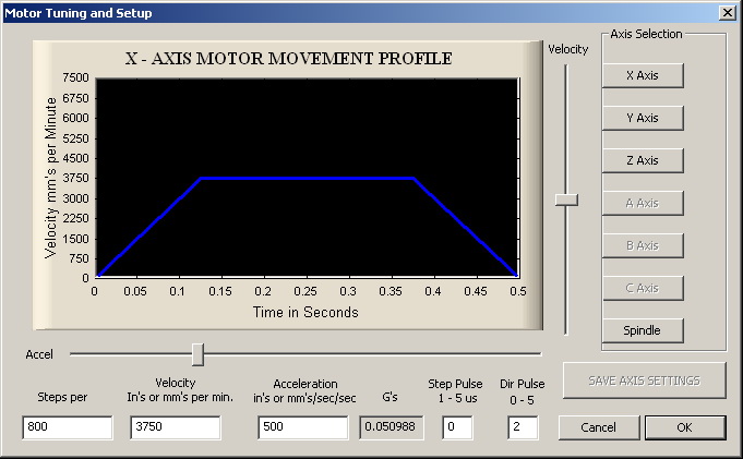

Romanych писал(а):Не совсем понимаю, как заполнять данные в табличке по осям в Mach (на фото).
Motor Tuning &amp; Setup (5204 просмотра) <a class='original' href='./download/file.php?id=45724&mode=view' target=_blank>Загрузить оригинал (64.36 КБ)</a>
Motor Tuning & Setup
Steps per — задаёт количество импульсов STEP, которые необходимо сформировать для перемещения инструмента на 1мм. Этот параметр зависит не только от механики, но и от выставленного на драйвере режима деления шага.
Velocity — задаёт предельно допустимую скорость перемещения по оси, выраженную в мм/мин.
Acceleration — задаёт максимальное ускорение по оси в мм/с2.
Пример расчета:
Допустим у тебя ШВП с шагом 5мм/об., шаговый двигатель 200 шагов/об. и драйвер настроен на микрошаг 1/16.
Получается Steps per = (200 * 16) ÷ 5 = 640 шагов/мм.
Таким образом дискретность перемещения на 1 шаг равна 1 ÷ 640 = 0.0015625 мм.
Но в твоём случае не ШВП, а зубчатая рейка модуль 1.5, поэтому считается немного по-другому.
Кстати не знаю, какие у тебя шестерни, по фото не получилось количество зубов подсчитать, отсвечивает от вспышки пакетик :wik:
Ну да ладно, приведу пример расчёта, а ты уж свои данные подставишь.
Пример:
Во-первых, нужно узнать делительную окружность шестерни модуль 1.5, количество зубов 30. Получается 1,5 * 30 = 45 мм.
Во-вторых, нужно вычислить длину окружности (Пи*диаметр) — 3,1415926535897932384626433832795 * 45 = 141,37166941154069573081895224758. Это значит, что при полном обороте на 360° твоя шестерня пройдёт расстояние 141,37166941154069573081895224758 мм, но у тебя редукция 1:5, значит делим на 5. Получается 141,37166941154069573081895224758 ÷ 5 = 28,274333882308139146163790449516 мм на один оборот.
Теперь расчет Steps per. Деление шага ты выставил 1/16, это значит, что для одного оборота вала двигателя будет послано 200 * 16 = 3200 импульсов. При 3200 импульсов станок переместится на 28,274333882308139146163790449516 мм. Дальше тебе нужно вычислить количество импульсов на 1мм. Считается это так 3200 ÷ 28,274333882308139146163790449516 = 113,17684842090334988009512062045 импульсов.
Значение Steps per = 113,17684842090334988009512062045
Вот Рома, как-то так считается, надеюсь понятно расписал и ты всё подсчитаешь, как надо ;)

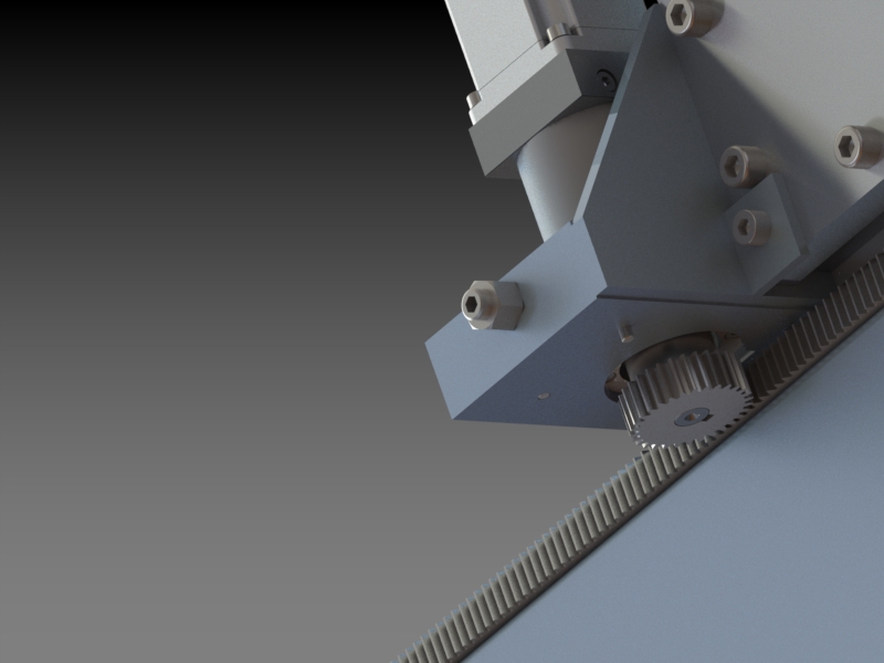

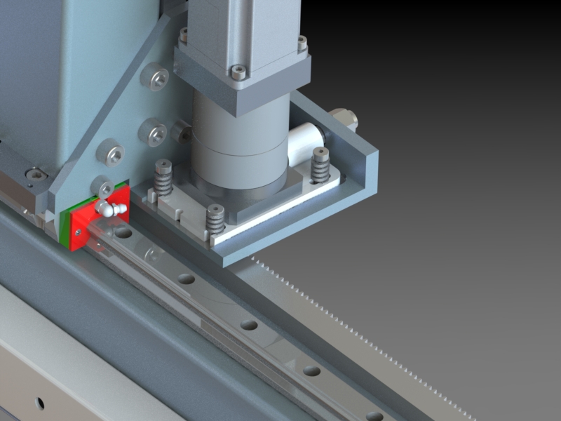

Подпружинивать шестерни к рейкам не будешь? Я вот просто сейчас как раз "рисую" узел подпружинивания, сначала хотел применить такой способ как на двух моих картинках ниже, но потом столкнулся с проблемой спецвинтов для направления площадки с редуктором. тех что подпружиненные.
1 вариант (5085 просмотров) <a class='original' href='./download/file.php?id=45806&mode=view' target=_blank>Загрузить оригинал (201.14 КБ)</a>
1 вариант
1 вариант второй вид (5085 просмотров) <a class='original' href='./download/file.php?id=45807&mode=view' target=_blank>Загрузить оригинал (144.89 КБ)</a>
винт с боку поджимает пружину (5085 просмотров) <a class='original' href='./download/file.php?id=45808&mode=view' target=_blank>Загрузить оригинал (43.44 КБ)</a>
Последний раз редактировалось Василий Владимирович 17 мар 2015, 23:23, всего редактировалось 1 раз.
Сообщения: 315
Зарегистрирован: 19 дек 2014, 08:34
Репутация: 17
Настоящее имя: Барвинов Василий Владимирович
Откуда: Московская область, Наро-Фоминский район
Сообщение Василий Владимирович »
но потом решил что во первых трущиеся поверхности это плохо, и что трение "съест" необходимые ускорения для подпружинивания, и мне не понравилось что "колбаса" из редуктора и мотора получается длинной, а крепится всего навсего за редуктор, что заставит эту колбасу колбаситься. (у тебя редуктор 90-й, и мотор покороче, чем у меня получается), поэтому сделал вариант на рычагах с подшипниками. Может тебе пригодится.
Пружина там конечно будет посерьезнее..
Извиняюсь, что залез в твою тему со своими картинками.
в сборе (у меня к площадке крепится в отверстие, и двумя гайками стягивается) (5076 просмотров) <a class='original' href='./download/file.php?id=45814&mode=view' target=_blank>Загрузить оригинал (55.57 КБ)</a>
а это трубка с &quot;разнесением&quot; (5076 просмотров) <a class='original' href='./download/file.php?id=45815&mode=view' target=_blank>Загрузить оригинал (91.2 КБ)</a>
а это трубка с "разнесением"

Пока подпружинивать не буду.
