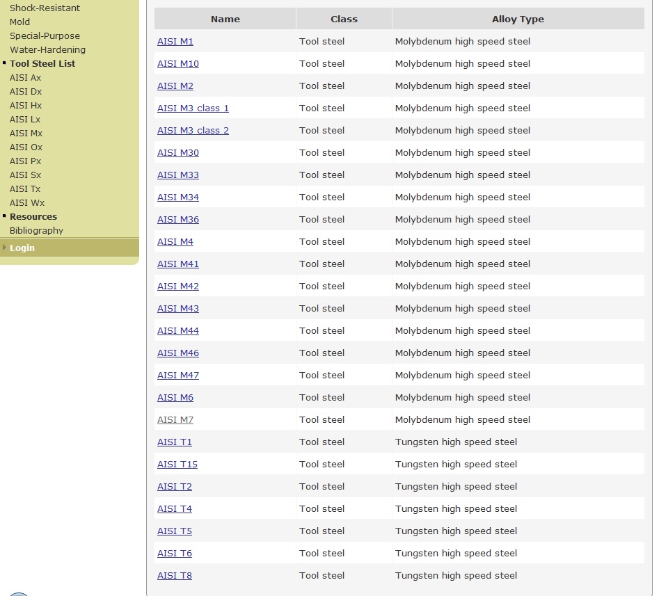

AlexTskan писал(а):Отгибает - значит не твёрдосплав.
Даже твердосплав можно отогнуть!
https://www.youtube.com/watch?v=mRU5tk-XLfs
на 1:56 показано как "гуляет" длинная фреза толщиной 1мм!
AlexTskan
Сообщения: 184
Зарегистрирован: 08 янв 2014, 05:19
Репутация: 46
Re: Микрофрезы 0,2-0,4мм
Сообщение AlexTskan »
А там на пяток секунд раньше не написано что это инструментальная сталь S7? И никакой не твёрдосплав?
Или я что-то недопонял?
Чудес не бывает. Бывает недопонимание субъектом процессов, часто осложнённое отсутствием самокритики и верой в непогрешимость своей системы знаний. Плохо когда ЧСВ ещё раздуто до степени судьи...
megagad
Сообщения: 3152
Репутация: 712
Сообщение megagad »
AlexTskan писал(а):А там на пяток секунд раньше не написано что это инструментальная сталь S7?
Как я понял - то пишут обрабатываемую сталюку(собственно пилят пресс-формы). Ибо он в начале говорит само название стали, потом твёрдость и только затем - параметры фрезы(диаметр и длину).
и. если чесно - не встречал я HSS микрофрез вообще.

Сообщение megagad »
UAVpilot писал(а):В сам момент он как раз и говорит, что "вот такая фигня происходит с длинными фрезами из любимого многими закалённого S7".
Ок, а следующий кадр? Или из нержавейки стали делать фрезы? Точнее - из 440-ой нержавейки(кстати - очень "любимая" сталюка создателями ножей).
К слову - S7 обычно применяют в штампах(высокое сопротивление удару).
И да, там ещё есть кадр с P20 сталюкой - для неё вообще обозначено только изготовление всяких форм(для отливок). Странно будет увидеть фрезу с твёрдостью аж 30HRc :) Разве что по алюминию.
ну и самое интересное - ни одна из этих сталей не применяется для создания "быстрорежущего" инструмента типа фрез.
А вот "пруф": http://www.efunda.com/materials/alloys/ ... gh%20speed - когда в этом списке найдёте 440-ю, S7 и P20 - напишите.

UAVpilot писал(а):Пруф не канает - логин с паролем хочет.
Странно - меня сразу пустило. мож не тот IP(ну там санкции всякие и тому подобное)
Тогда от вам(список всех буржуйских HSS сталей):
сталь.jpg (5939 просмотров) <a class='original' href='./download/file.php?id=45233&mode=view' target=_blank>Загрузить оригинал (170.62 КБ)</a>
UAVpilot писал(а):Дальше он прямо так и говорит, что делается это в 440 нержавейке.
дальше - это уже следующий кадр, и фреза там короткая. А в том что обсуждаем именно S7 - штамповая сталь.
